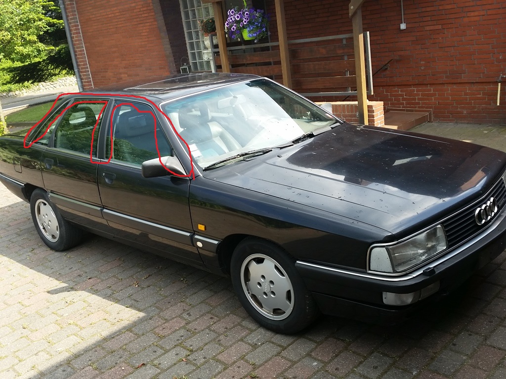

Hallo, kann mir jemand sagen wie ich die Chrom Zierleisten um die fenster abbekomme? Soweit ich gelesen habe geht das wohl nur mit kaputt machen oder? Wenn ja hat jemand die teile Nr für beide Seiten und weiß ob es die noch neu gibt? Möchte den Wagen komplett Lackieren lassen daher muss alles abgebaut werden. Das ganze dauert zwar noch aber falls es die teile noch neu gibt, dann kaufe ich die lieber jetzt als wenn ich in 3 Jahren da stehe und es gibt sie nicht mehr. Oder hat jemand eine Lösung die zerstörungsfrei abzubauen? Genau wie die Verkleidung zwischen den Türen. (Siehe Markierung auf dem Foto).

Tür aufmachen den schwarzen Plastikstreifen irgendwie heile rausbekommen und anschließend die Nieten darunter aufbohren, hinten muss die Dreiecksscheibe raus.
B-Säulenblende ist nur geschraubt solltest du schon gesehen haben.
