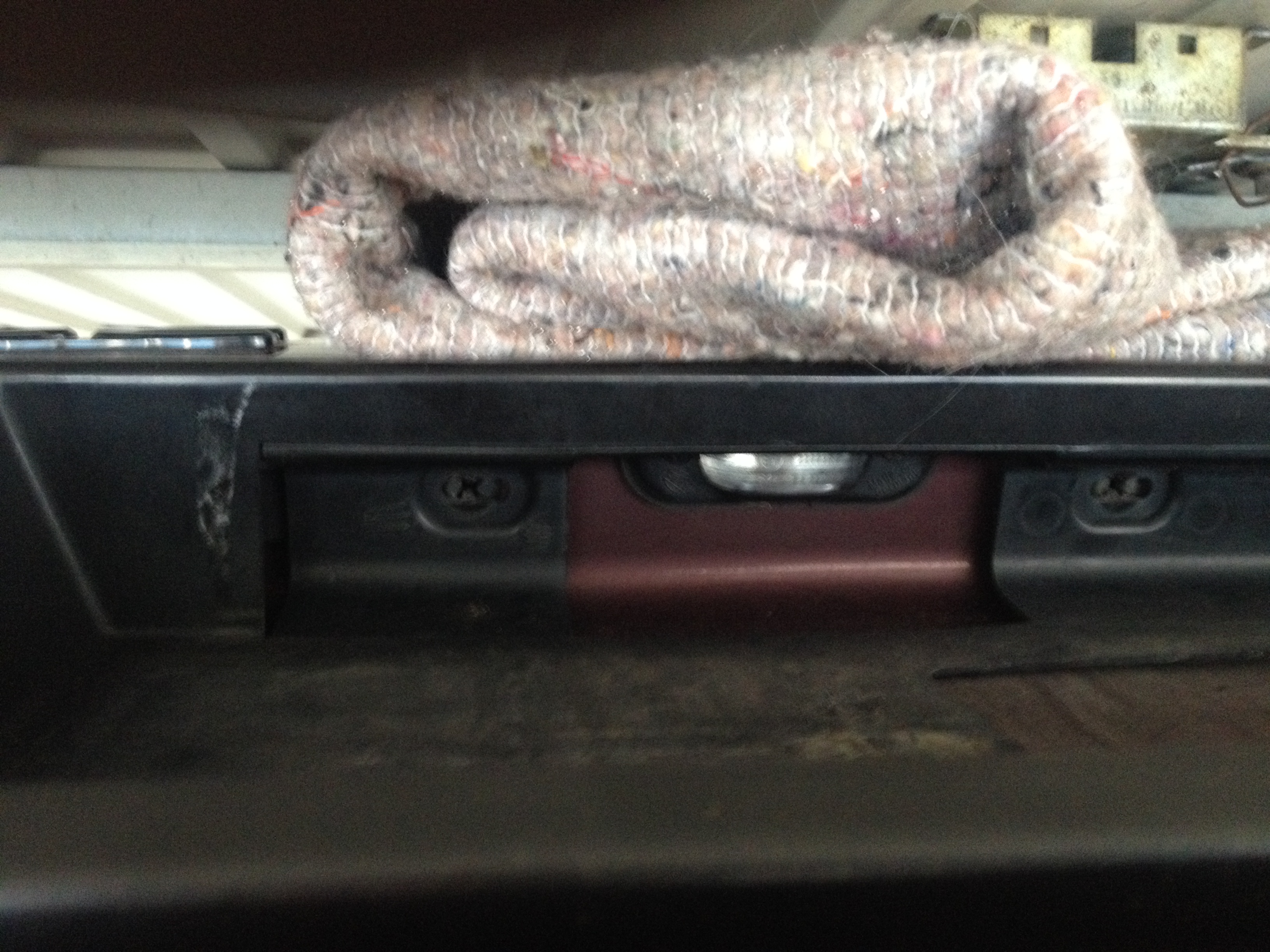

Hallo Leute,
die Birnchen der Kennzeichenleuchte beim Avant zu wechseln scheint ja abendfüllend zu sein....Sehe ich das richtig: vier Kreuzschlitzschrauben oben abschrauben, Kennzeichen abschrauben. dann muss man die Blende unten links und rechts abhebeln? (Letzteres habe ich eben bei Korp gelesen...) Hab mich das bis jetzt nicht so getraut, weil das Ding echt fest sitzt. Aber außer den vier plus zwei Schrauben ist nichts mehr geschraubt?
Für meinen Geschmack ein bisschen viel Act für Kennzeichenleuchten....
Bin dankbar für eine kurze Bestätigung oder Korrektur, damit ich nicht kaputt mache, was mal nicht schon kaputt ist.

Habe ich erst gemacht. Am VFL mit Treserband ausgebaut und am NFL eingebaut. Benötigt habe ich einen kurzen Kreuzschraubendreher. Fertig.

Kennzeichen ab: ja
Blende abbauen/abhebeln: nein, zumindest musste ich das bisher nicht tun.
Ist wirklich eine sch..ß Fummelarbeit, allerdings nicht abendfüllend :wink: , 30 Min. sollten ausreichend sein 8)

Bei mir hatten das nur die VFL Avant...
Die Blende muss jedoch nich runter, die 4 Schrauben müssen raus + KZ-Blende/NS.

Ja, sorry, ihr habt natürlich recht. Hatte gestern Tomaten auf den Augen. Die Abdeckung der Kennzeichenleuchte sitzt auf der Blende und nicht darunter, wie ich gestern dachte. Das ganze bleibt für dicke Finger fummelig, aber die haben es ja oft nicht leicht.
Ich rolle wieder mit lesbarem Kennzeichen!
