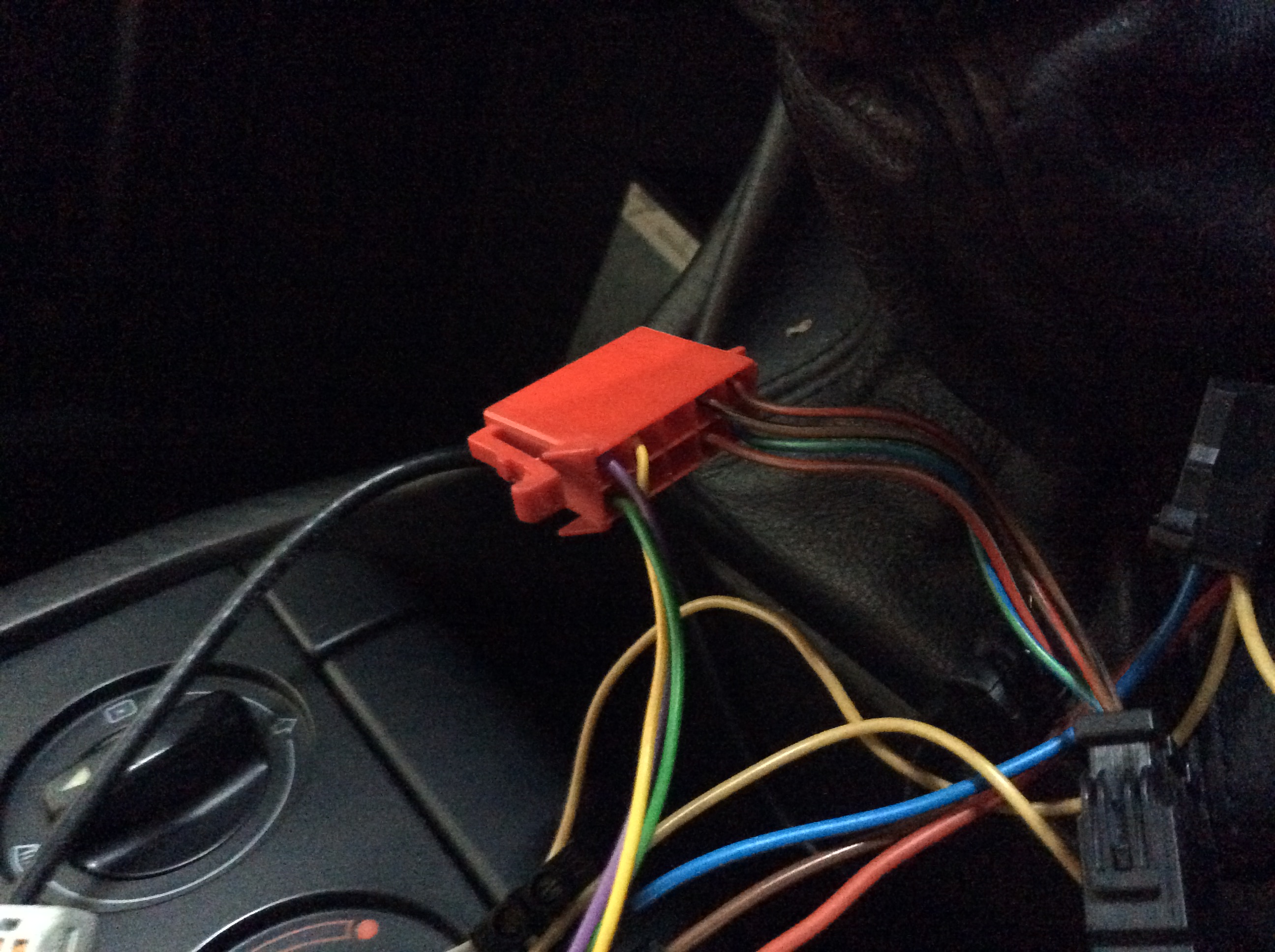

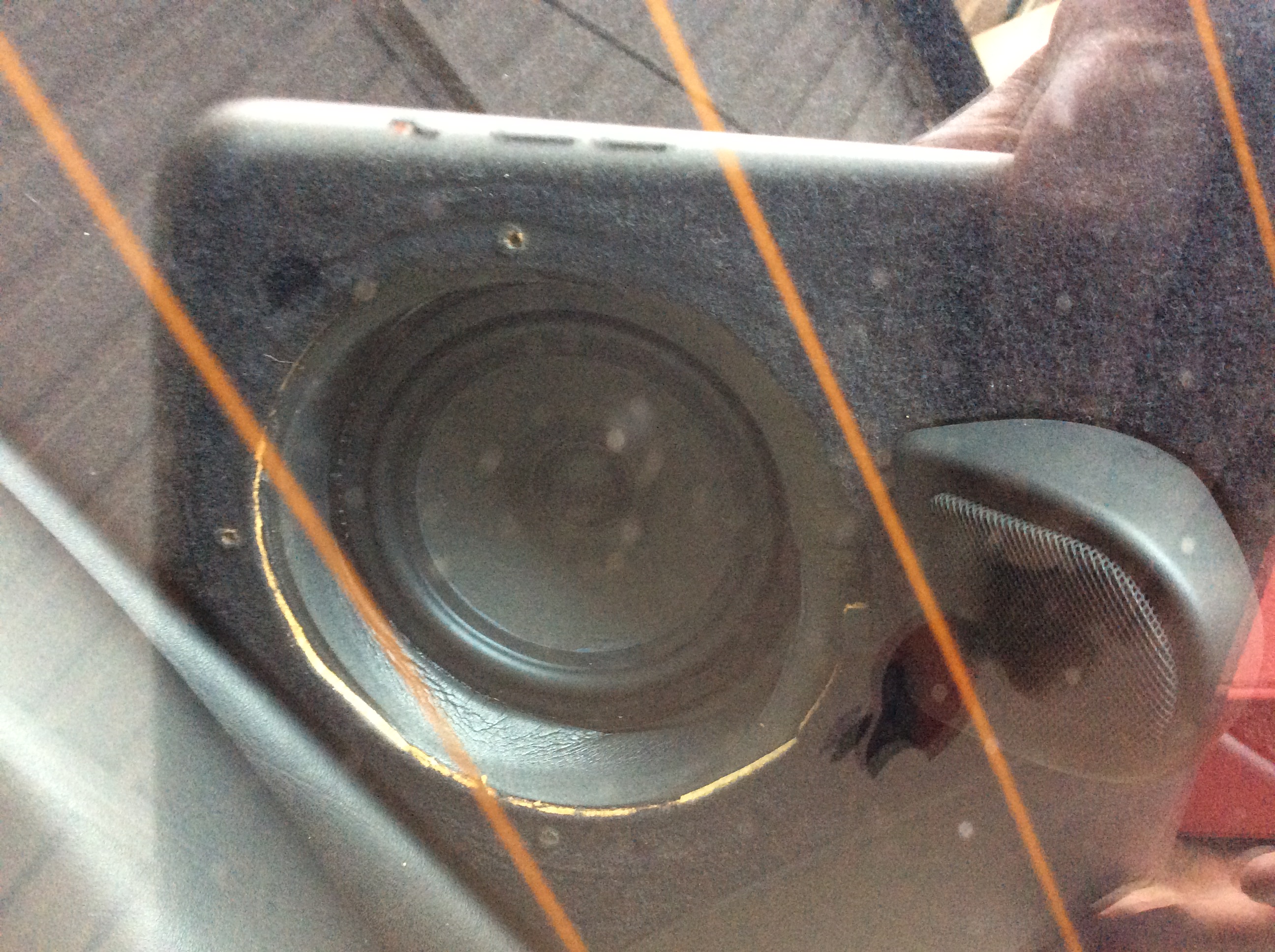

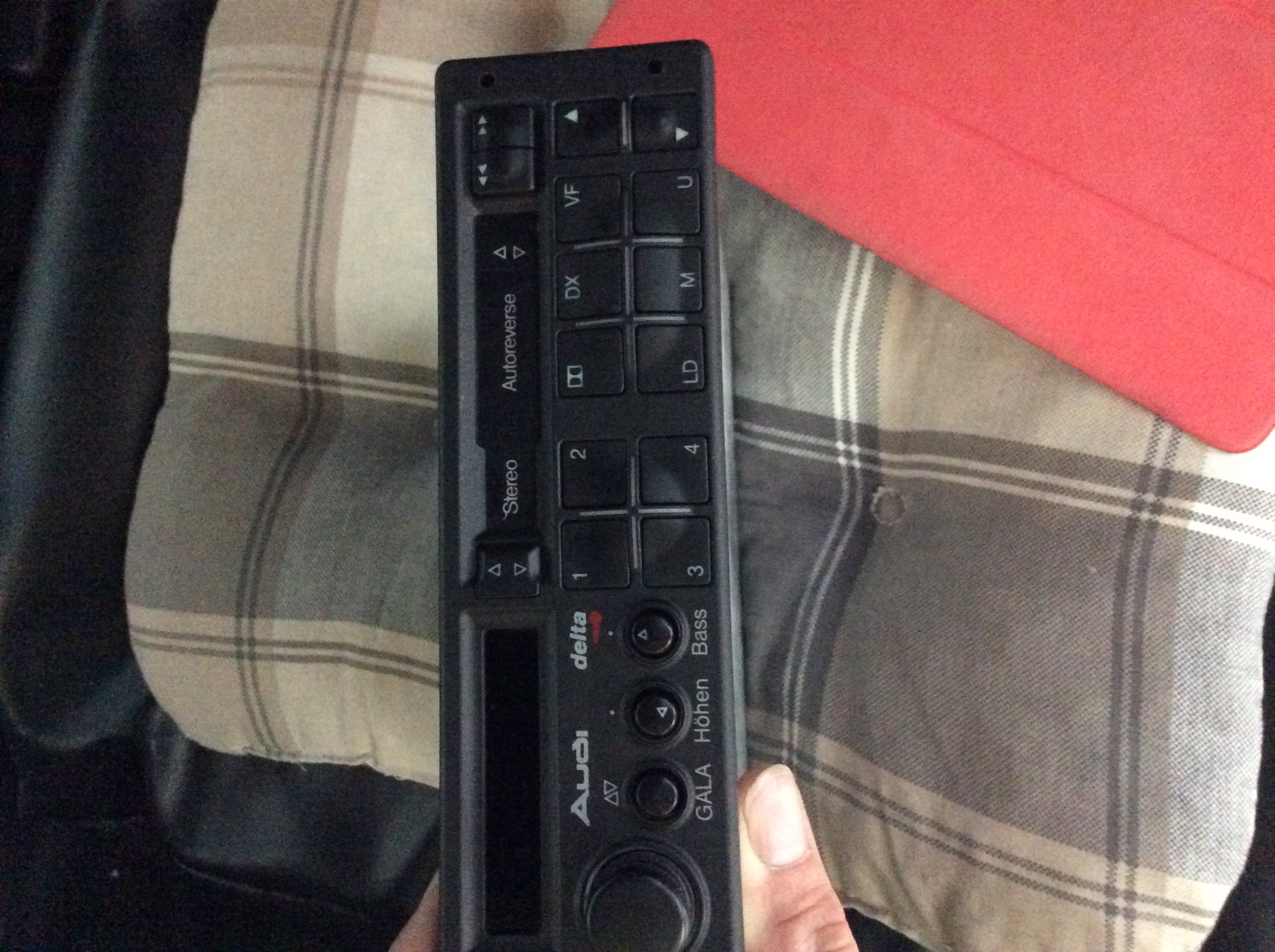

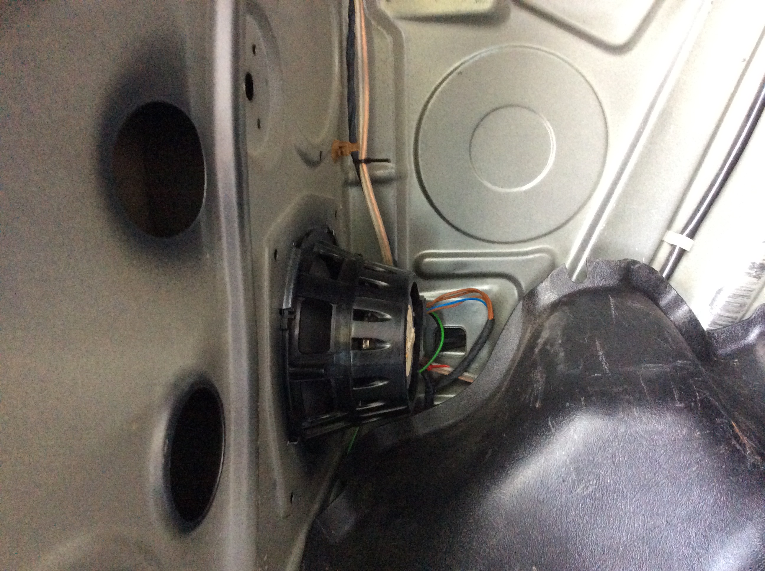

Suche das vom Werk aus verbaute Radio. Ich hänge ein paar Bilder an, damit man sich ein Urteil bilden kann. Jetz ist ein Delta verbaut. Das Problem ist, die hinteren Lautsprecher funktionieren nicht. Sind diese überhaupt Original im Wagen verbaut? Ansonsten sind nur im Armaturenbrett die originalen Lautsprecher mit grünen Kabeln. Die gehen an den schwarzen Stecker.

In Verbindung mit einem Delta Radio
1TTDI
Beiträge: 1769
Wohnort: Kreis Kleve
Re: Suche Original Radio! Bitte um Hilfe
Beitrag von 1TTDI »
Laut Beschaltung auf dem Radio hat es nur für vorne einen Verstärker im Radio und kann dort passive Boxen ansteuern.
Wie zu sehen hat es für hinten nur line out und benötigt damit einen Verstärker. Die hinteren Lautsprecher sind bei dir aber die serienmäßigen passiv Lautsprecher.
Du benötigst also einen kleinen Verstärker, den du dazwischen schaltest. Muss nix wildes sein, da auch die hinteren Lautsprecher keine wirklichen Hi End Lautsprecher sind.

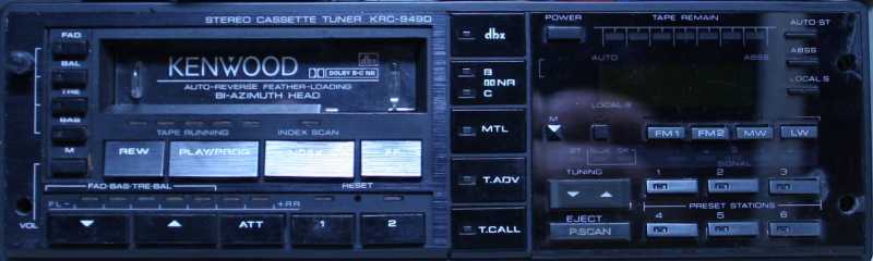

Muss es Audi sein, muss es original sein, muss es mit Kassette sein?
Wenn original Zeitgenössisch und mit auch Klang - im gegensatz zu diesen Audi-Langweilern, dann besorg z.B. ein Kenwood KRC-949D...
Eines der Kassettendecks der '90s. Elektronisches Laufwerk, elektronische Tasten usw.
Einen Klang von Kassette hatte das Teil. Von einem guten Tapedeck von CD kopiert holte das Teil fast alles raus was geht. Dazu die Dolby-Funktion. Davon kann ein Audi-Teil nur Träumen. Desweiteren hatten die damaligen Kenwood mit fast die beste Kangqualität bzgl. Radioempfang.
Es gibt auch zeitgenössische Originalität, mit Klang und auch optisch passend.
Aber jeder wie er will und möchte. Ich jedenfalls wollte nie ein Audi-Teil in meinem 44er. Aber dennoch immer geschaut, dass es zum Ambiente passt.

Nach deinen Bildern würde ich sagen das du aktive Boxen hinten hast. Somit passt auch das bei dir vorhandene Delta und die Stecker am Kabelstrang zu den Lautsprechern.

- Am roten Stecker sind die Anschlüsse für die Aktiveboxen belegt.
- Die Nummer der verbauten Lautsprecher lautet: 893 035 412.
- Darüber hinaus gehen mehr als nur zwei Adern laut seinen Bildern zu den Boxen. Zusätzlich hat er noch die Hochtöner.
Für mich sind das ersteinmal alles Indizien für die Aktiv- Lautsprecher. Dann ist ja auch ein Delta so richtig.
Dann schreibt er, nur die Anschlussleitungen für die vorderen Boxen gehen an den schwarzen Stecker, wobei der Stecker eigentlich BRAUN sein sollte. Soweit auch gut.
Jetzt ist zu prüfen ob aus dem Delta das Line-Out Signal kommt. Das sind maximal 0,7 Volt.
Die Anschlüsse am roten Stecker sind die vier gegenüber der Nase.
Kommt das Signal auch hinten an? Leitungen durchmessen auf korrekte Belegung.
Danach kann man die Lautsprecher selber nach dem Verstärkerteil prüfen. Aus dem Verstärker gehen die beiden Kupferlitze zur Lautsprecher- Membran, da könnte man mal ein normals Lautsprecher- Signal drauf geben. Das ist dann schon nach dem Verstärker, der Verstärker sitz im Lautsprecher- Untergehäuse und hat die Steckverbinder direkt auf der Platine.

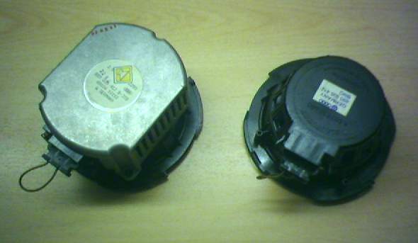

haiforelle hat geschrieben:Lest ihr eigendlich bevor ihr schreibt?
Da sind AKTIVE Boxen drin.
Kann man auch schön an den Bildern erkennen.
ich guck sogar Bilder... und die oben geposteten sind keine Typ44 aktiv LS
Uwe
PS:
hier aktiv vs passiv
Edit: die Verdrahtung am LS ist nicht aktiv ausgelegt, Bilder der aktiv-Verdrahtung kann ich auch nachreichen wenn gewünscht.

level44 hat geschrieben:
Uwe
PS:
Die vielen Kabel sind nur für die Aufteilung Tief/Mittel zu Hochtöner.
