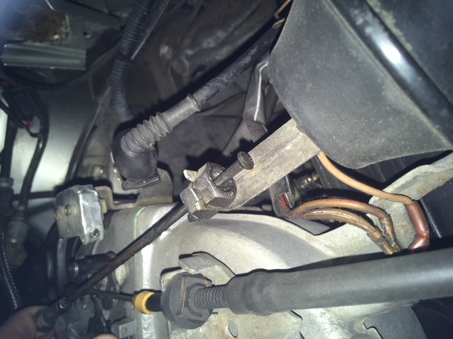

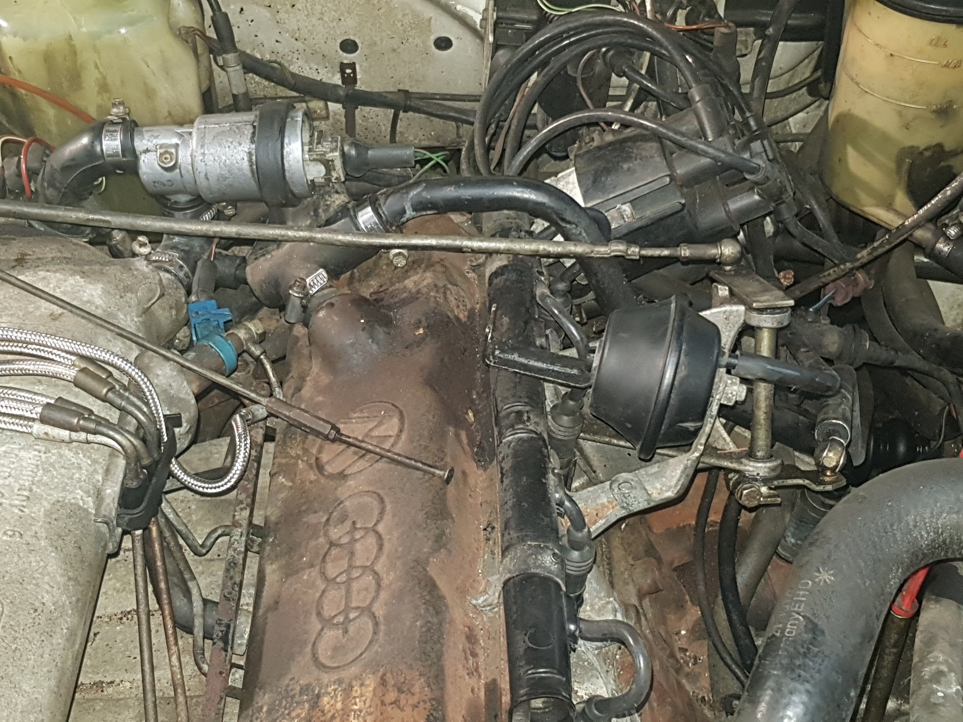

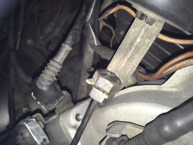

Die beiden schrauben sind gemeint
Wozu ist die druckdose da?
Die Stange hängt auf der einen Seite an der drosselklappe
und auf der anderen lose herum, gehört aber mit Sicherheit an die Dose!?
Audi_44Q
Beiträge: 811
Wohnort: Remscheid
Re: Neuer 44 Besitzer mit Benzin Problem
Beitrag von Audi_44Q »
Hallo Lukas,
die Druckdose ist für die Geschwindigkeitsregelanlage.
Die Betätigung zum Gaszug ist ausgehangen; hängt bei dir auf dem Bild kurz vor der Halter oben der Druckdose für die Verstellung. Da fehlt aber wohl ein Plastikhalter, der die Stange an der Druckdose hält.
Heinz-Walter

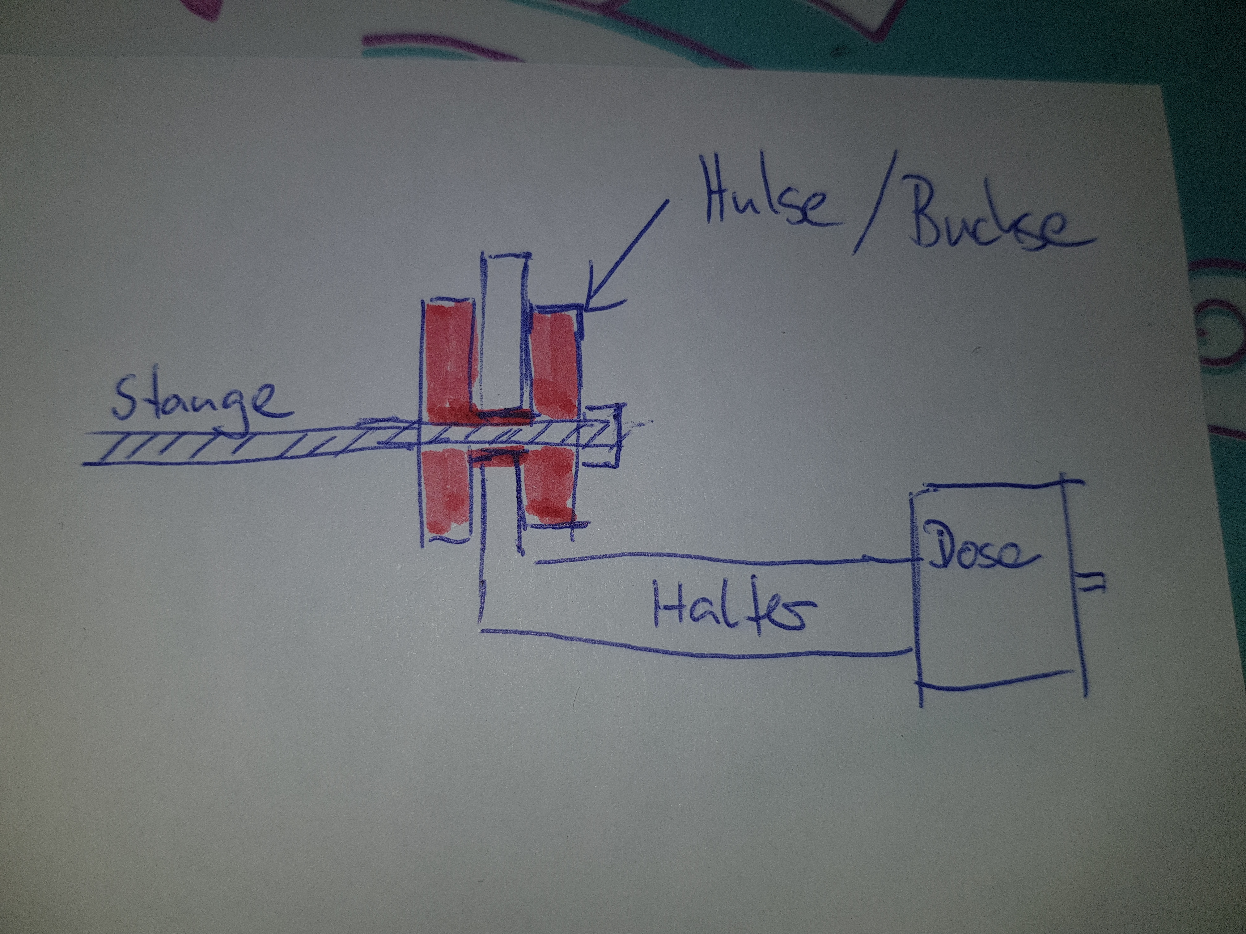

Ahh,Ja!
Gehört die Stange fest verbunden mit dem Halter der druckdose oder muss es eine Hüllse sein die fest mit dem Halter verbunden ist und die Stange in der hülse laufen kann, in etwa so?
DerSportkombiDavid
Beiträge: 680
Wohnort: bei Verden momentan
Genau wie du vermutet hast: feste Hülse, in der sich die Stange frei bewegen kann.
Beiträge: 7157
Diese "Hülse" ist beim 44er Ersatzmäßig gegen das Teil vom C4 entfallen. ;)

Die Hülse ist kein problem, fix die drehmaschine angeschmissen und eine neue gedreht.
Wie sieht es mit der Einstellung der droseelklappe, wie wahr da die werkseinstellung?

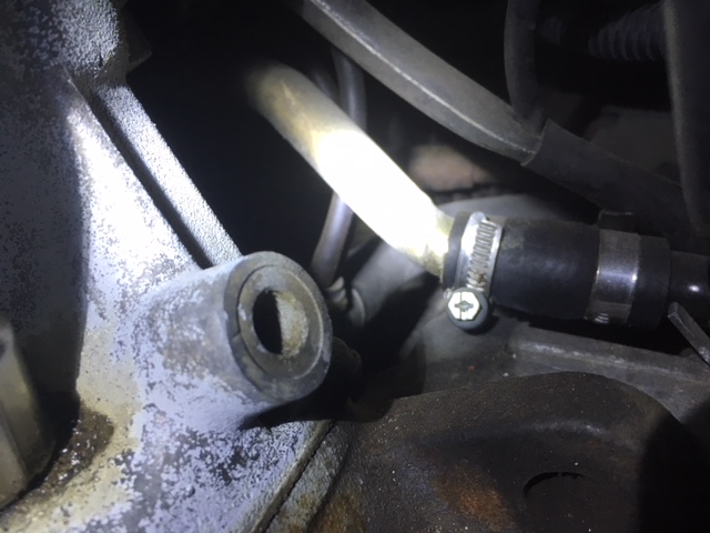

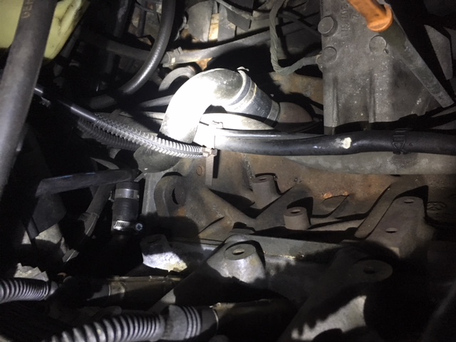

Moin! Habe da noch eine Frage
Bin etwas verwirrt, welche Schläuche gehören zur kurbelentlüftung?
Bin mir unsicher
NF 2 Motor!
Schönen Gruss
Bernd F.
Beiträge: 5028
Fuhrpark: Audi 100 2.3 E Dreigang Zweikupplungsgetriebe, Bj 88
Wohnort: 31246 Ilsede
Beitrag von Bernd F. »
NF1 Automat mit Tempomat (GRA)
Das sich beim öffnen des Öldeckel nicht bei der Drehzahl tut, ist nomal für den NF1! Da wird die Kurbelgehäuseentlüftung vor der Stauscheibe zugeführt.
Der NF2 geht aus dabei - KGE wird hinter der Stauscheibe zugeführt ;-)
Zur Entlüftung gehören die Halterung des LLRV, das Rohr runter zum Motorblock und das Rohr welches zum Luftfilterkasten führt

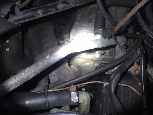

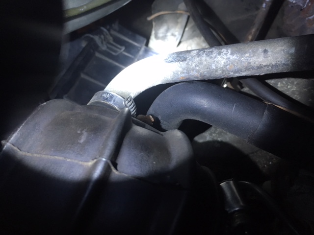

Kurbelgehäuseentlüftung:
Der hier:
Ausgang am Kurbelgehäuse (das gebogene Metallrohr was hell angestrahlt wird)
alte Version ist noch komplett aus Gummi und meistens hinüber durch die Öldämpfe!
Verbindungsstück Vom gebogenen Metallrohr zum Metallrohr hinterm Zylinderkopf (hell angestrahlt)
Rohr hinterm Zylinderkopf (hell angestrahlt)
Zuführung in die Ansauglufthutze (von der Spritzwand her fotografiert)
Hülse im Tempomat:
Wenn man aber keine Drehbank hat kann man auch eine Schraube nehmen, auf passende Länge kürzen, den Schraubenkopf mittig ankörnen, Loch durch die Schraube bohren, das Loch im Kopf ansenken, sodass die Tempomatstange darin verschwinden kann. Die Schraube durch die Gabel der Tempomatdose stecken und auf der anderen Seite mit einer passenden Mutter kontern. Hält bei mir seit über 10 Jahren und funktioniert bestens.
So sieht das dann aus:

Also das mit dem zündzeitpunkt ist so das es keine Zahlen (15-17) gibt , bloss einen Strich.
Nach etzold ist es auch richtig so.
Jedoch springt der Stich recht stark vor und zurück beim anblitzen, habe es aber auch noch nie gemacht zündzeitpunkt Einstellung ist nicht ganz meine generation(:
Auto warm, Sicherung in benzinpumpe relais , zylinder 1 ist Klar! Aber wie soll man das einstellen wenn das so hin und her springt??? Drehzahl erhöhen? Scheint den stabiler zu sein.
