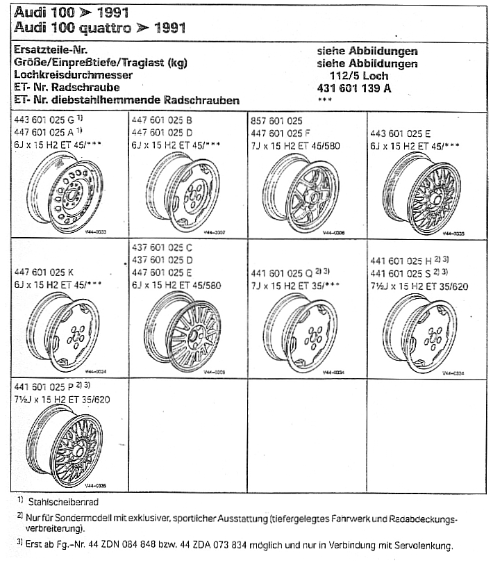

Re: Originalfelgen 7Jx15 ET42 - gabs die?
Hier mal eine Übersicht der 5/112er:
Mike
Mike

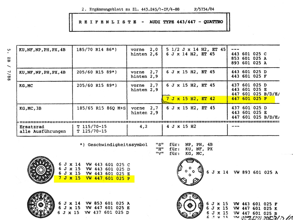

Hier noch der Eintrag im Typenschein:
Also entweder diese Felgen waren eine super seltene Sonderausstattung...oder ein Scherz für die österreichischen Audifahrer.
Da das Original nicht auffindbar ist habe ich mich nach Alternativen umgesehen. Angeblich gibt es in den Dimensionen vom B4? eine Felge die so aussieht:
klick von Speedline? Oder gabs die nur in ET37?
Grüsse, Martin
Grüsse, Martin
