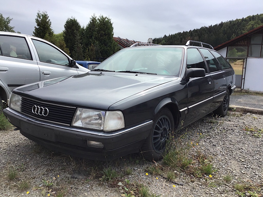

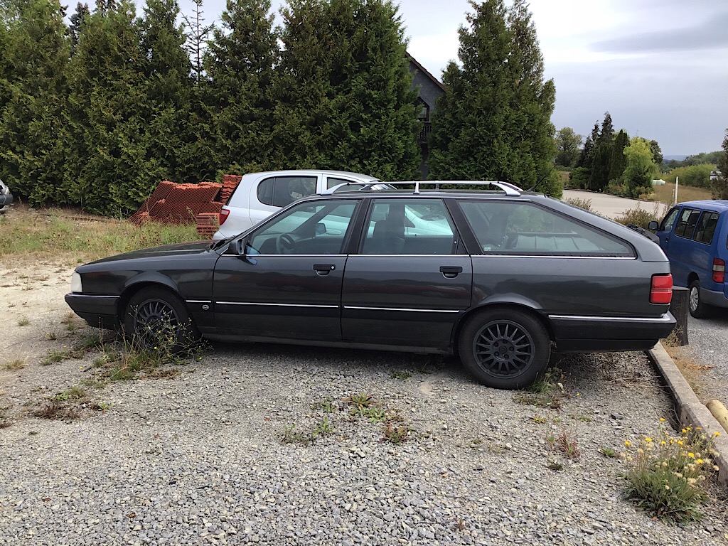

Ich bin der Marcus, 33 Jahre alt und komme aus der Nähe von Coburg in Oberfranken. Vor ein paar Tagen habe ich mir einen dunkelgrauen 89er Audi 100 Avant Sport mit Quattroantrieb gekauft. Heute Abend werde ich ein paar Bilder posten. Es muss hier und da noch etwas an dem Wagen gemacht werden aber das Hauptproblem ist der Motor. Wenn ich den Wagen starte läuft er super, jedoch fängt er nach einer Fahrt von circa 10 Kilometern im Kopf an zu tickern (Hydros) und der Turbolader summt ab diesem Zeitpunkt. Ich denke das er ab da zu wenig Öl bekommt. Natürlich habe ich dann sofort den Motor gestoppt. Die Öldruckanzeige steht immer auf 5 bar, Ölstand ist auf Max. Wie würdet ihr an die Sache rangehen? Als erstes werde ich den Öldrucksensor für die Anzeige tauschen und den Öldruckschalter. Ölpumpe ist eher unwahrscheinlich oder? Hatte das Problem schon mal einer aus dem Forum?

Die Fotos reiche ich noch nach!
Update! Fotos
