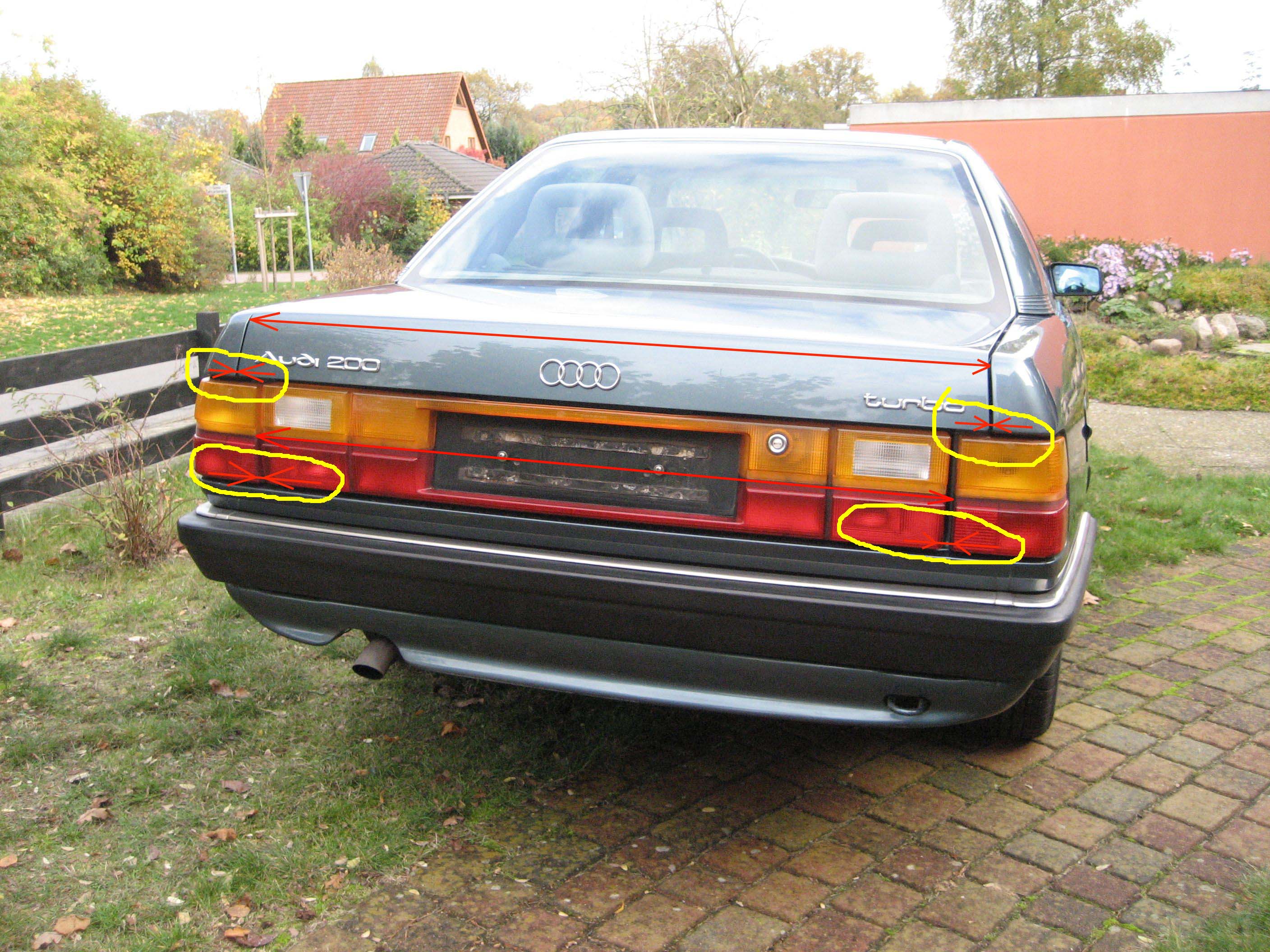

ich benötige leider zeitnah für eine erste Abschätzung die Spaltmaße der Heckklappe an einer 200er Limo NFL.
Im Detail:
Spaltmaß Kofferaumklappe rechts / links zum Seitenteil
Distanz vom rechtem zum linken Seitenteil / obere und untere innere Ecke zueinander.
Gibt es ggf. sonst noch andere Referenzpunkte die man auf die schnelle prüfen kann?
Bilder wären mit angelegten Zollstock sehr gut und willkommen.
Besten Dank
Harald
Bilder / Maße Fahrzeugheck benötigt
