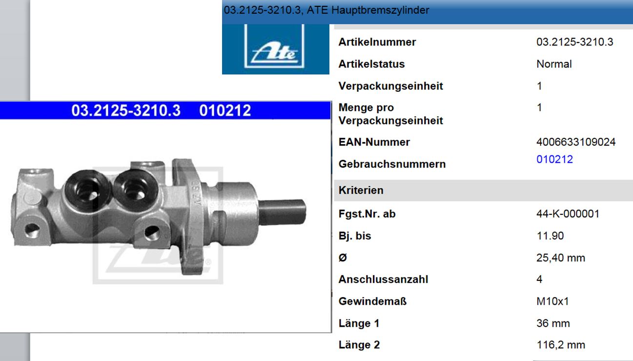

Jetzt kann ich mich noch erinnern, das vor dem wegstellen das HBZ-Problem "Bremse geht zu" angefangen hat, also wollte ich mir jetzt mal nen neuen Besorgen.
Nur: Welcher HBZ kommt da rein?

Die Beiden die Dort genannt werden:
447 611 021 - ist es nicht, ich habe einen Runden Behälter, also eng stehende Löcher
441.611.021B - ist es nicht, ich habe 4 Bohrungen, der hat nur 2
ist es der 441 611 021 A?

Re: Übersicht verloren: HBZ Turbo Quattro Exclu
ich würde da eher im ATE-Onlinekatalog suchen...
das sollte der passende HBZ sein
Ok, das sieht gut aus. Irgendwie kommt der bei der online-akte nicht raus...
Danke für die Info! Den ATE-Onlinekatalog sollte ich mir merken.
Hätte aber auch nach dem Preis gehen können: Der teuerste ist es
