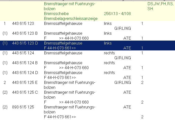

folgende Nummern habe ich herausgefunden: 443615123D soll der linke Sattel sein.
443615124D soll der rechte Sattel sein.
stimmt das so? Und wo bekomme ich Welche/Einen her? Hat einer von euch sowas? Eigentlich benötige ich nur den Linken, der Rechte sieht noch sehr gut aus!

hier mal die Teilenummern zur kleinen Bremse mit 256x13 / 4x108 Scheibe
Bei ATE ist der Bremssattel Fahrgestellnummern abhänigig.
Ein Neuteil ATE Sattel links 443615124D gibt es nur noch bei Audi Tradition für 328,44 € (nur der Sattel ohne den Träger)
Alternativ ein Umbau auf Girling 54 mit Scheibe 256x13
Da brauchst Du dann aber wirklich alles neu: 2 x Bremssattel, 2 x Bremsträger, 2x Scheibe , 2 x Beläge
Am sinnvollsten wäre ein Umstieg auf Girling 54 256x22 also auf innenbelüftete Scheibe.
Achtung: Sättel und Träger sind bei 256x13 und 256x22 unterschiedlich

hmm....laut deiner Liste endet der linke Sattel auf 123D. Weiter unten schreibst du ein linker Sattel sei auf Audi Tradition zu haben. Dieser endet aber auf 124D ???
Genau das meine ich, ein reines WirrWarr! Ich bin der Meinung das der Linke auf 123D endet.
Wo ist denn der Unterschied bei den Scheiben 256x13, ATE und Girling? Diese sind doch alle 256mmx13mm oder gibt's da auch noch was anderes? Wenn ich auf Girling System (unbelüftet) umrüsten würde, bräuchte ich doch nur Sättel und deren Träger. Scheiben und Beläge sind doch identisch, oder?
Oder bin ich auf dem Holzweg?

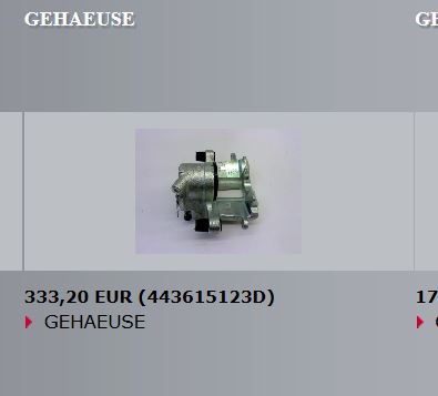

es gibt bei AT den linken Sattel, ich hatte mich nur vertippt
Ein Neuteil ATE Sattel links 443 615 123 D gibt es nur noch bei Audi Tradition
Die Scheiben passsen immer egal ob Lukas-Girling-TRW oder eben ATE
ATE hat aber ganz andere Bremsbeläge (eine andere Kontur) als Lukas-Girling-TRW
Wenn Du bei ATE bleibst kannst Du auch den linken ATE-Sattel allein wechseln.

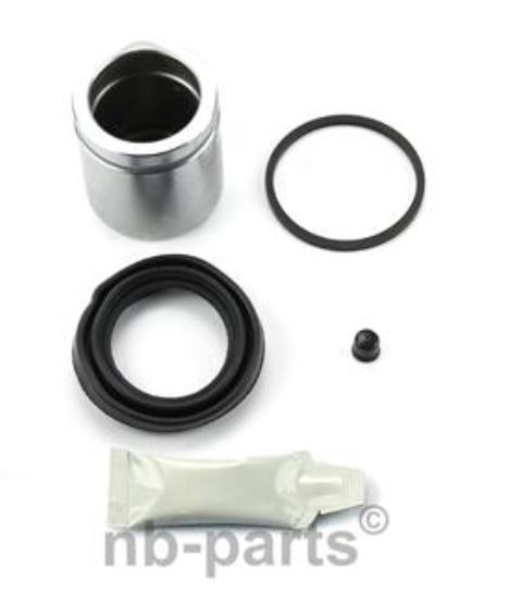

einen neuen bzw. professionel überholten ATE 54 Sattel für die 13-er Scheibe, habe ich noch nie gesehen, vermutlich ist diese Bremse der Exot unter den Typ44 Bremsen.
es gibt einen günstigen Reparatursatz inkl. neuem Kolben für Deine Bremse
https://www.nbparts.de/bremse/reparatur ... 9396_0.htm
diese Fa. bietet auch Aufarbeitungen an https://nb-parts.de/de/bremssaettel/

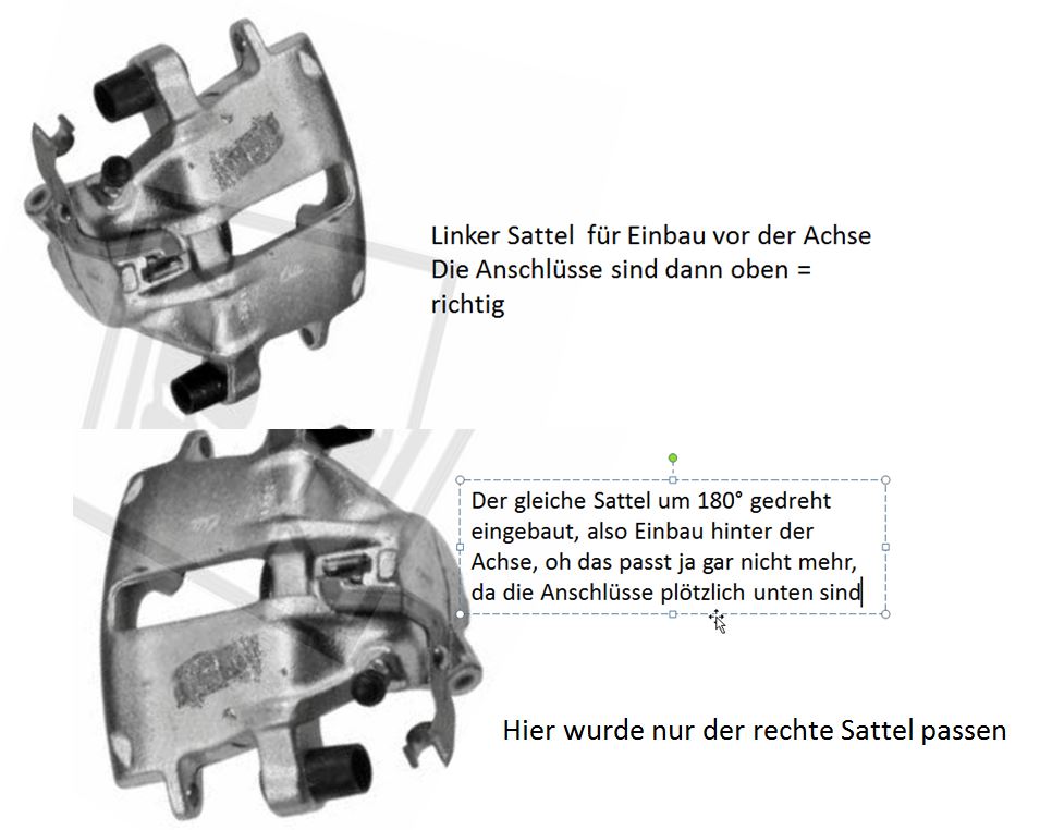

bin grad durch Tante Google auf eine Teilenummer vom Typ89 gestoßen. Kann es sein das dort auch diese Sättel verbaut wurden unter einer anderen Teilenummer?
Die Nummer lautet 893615107 und soll ein linker Sattel sein. Laut Bilder sieht der verdammt nach meinen gesuchten 443615123D aus.
Was meint ihr dazu, könnte Der passen?

Pelzi hat geschrieben: Was meint ihr dazu, könnte Der passen?
evtl. solltest Du erst mal prüfen ob im Typ 44 und im Typ89 die Einbaulage des Bremssattels (vor oder hinter der Antriebswelle) gleich ist :?:
wenn nicht wird aus rechts sogar links und umgekehrt...
Hinweis: das rote auf den Beispielbildern sind die Bremssättel

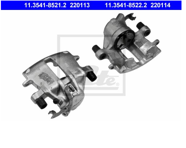

Sind das nicht diese hier??
http://ows-cdn.tecdoc.net/ate/home.jsp? ... 65f82fdab3
Edit:
Da der blöde Link nicht geht, guck mal bei ATE unter dieser Nr.:
11.3541-8521.2

@jogi, ist es nicht völlig egal ob der Sattel vor oder hinter der Antriebswelle sitzt? Links würde doch links bleiben, oder hab ich nen Denkfehler??
Jedenfalls wird auf der Internetseite wo ich oben genannten Sattel gekauft habe in der Verwendungsliste folgendes angegeben:
Typ 89 / hinter der Achse / links
Typ 44 / vor der Achse / links
Dirk

Pelzi hat geschrieben:@jogi, ist es nicht völlig egal ob der Sattel vor oder hinter der Antriebswelle sitzt? Links würde doch links bleiben, oder hab ich nen Denkfehler??
Du hast einen Denkfehler, und der Internetshop hat da schlichtweg eine blühende Fantasie... bzw. einen Druckfehler
und so schliesst sich der Kreis

für Alle die es interessiert. Der Sattel mit der Nummer 2147111 von der Firma NK ist der passende für vorne Links. Sieht exakt aus wie das Original und passt auch so. Der Sattel wird wie beschrieben (in Fahrtrichtung) beim Typ44 VOR die Achse geschraubt.
Ist aber laut Teilenummer für den TYP89 gedacht.
Da hab ich wohl tatsächlich ein Nischenmodell erwischt, wo verbaut wurde was grad im Regal gelegen hat.
Nun hoffe ich das ich endlich erstmal Ruhe habe. Linker Sattel neu, rechter Sattel ist schon mal neu gekommen und sieht super aus. Zusätzlich Bremsleitungen inkl. Flüssigkeit neu, Scheiben und Beläge auch neu.
