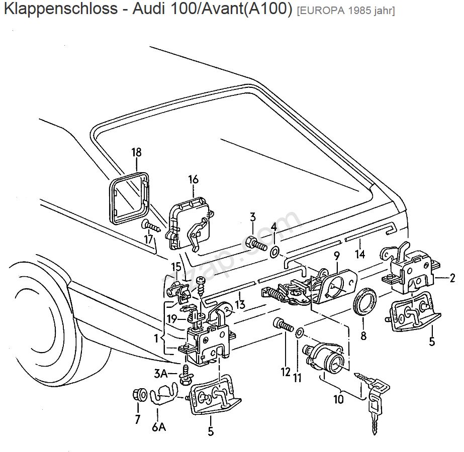

Mir sind bei meinem Audi 100 BJ 1985 leider die beiden Bolzen, auf die die selbstsichernden Muttern geschraubt ist, die den oberen Teil der Verriegelung des Heckklappenschlosses (also im Deckel selber) halten abgebrochen.
Ich hab mit das mal angeschaut, kann es sein dass diese Bolzen Teil des Heckdeckels an sich sind?
Kann man die irgendwie tauschen, oder brauch ich eine neue Heckklappe?

Hier ist ein mal ein Bild, es handelt sich um das eingekreiste Teil bei einer Limo.
Edit: Hab mal ein Foto gemacht, die abgerissenen Schrauben dort markiert.

erstmal Entschuldigung wenn ich Heckklappe lese bin ich geistig bei Avant, bei der Limo ist das für mich der Kofferraumdeckel, auch wenn es Audi im Teilekatalog Heckklappe nennt. Eine Klappe ist über der Scheibe angeschlagen und "öffnet" somit auch den Fahrgastraum, ein Deckel ist unter der Scheibe
angeschlagen und öffnet nur einen separaten Gepäckraum.
https://de.wikipedia.org/wiki/Heckklappe
zum Problem: da man dort vermutlich keine Schrauben von hinten durchstecken kann, bleibt nur 2 Stehbolzen anschweißen bzw. lassen.
Das kann man direkt auf die festen Reste der Bolzen schweißen.
