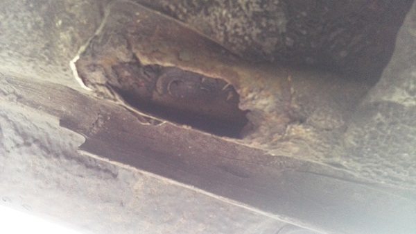

Ich habe heute neue Bremsbeläge hinten eingebaut und dabei feststellen müssen, daß die Hebebühnenaufnahme hinten rechts weg ist. An ihrer Stelle ist nur noch ein scharfkantiges Loch.
Gibt es da Reparaturbleche, oder hat jemand so was noch bei einem Schlachter zum Raustrennen in gutem Zustand?
Muß demnächst zum TÜV, sagt der was, wenn ich einfach ein dickes Blech draufschweiße, von wegen tragendes Teil und so?

Bei meinem sind aber die äußeren noch gut, was weggegammelt ist, sind die inneren, bei deinem Thread zu sehen auf Bild 3, links neben der freigeschliffenen äußeren Aufnahme.
Die auf meinem Foto ist deutlich stärker betroffen als die auf der anderen Seite.
Werde mir auch jeweils ein Blech konfektionieren und drüber schweißen. Ich hoffe, der TÜV akzeptiert das dann.

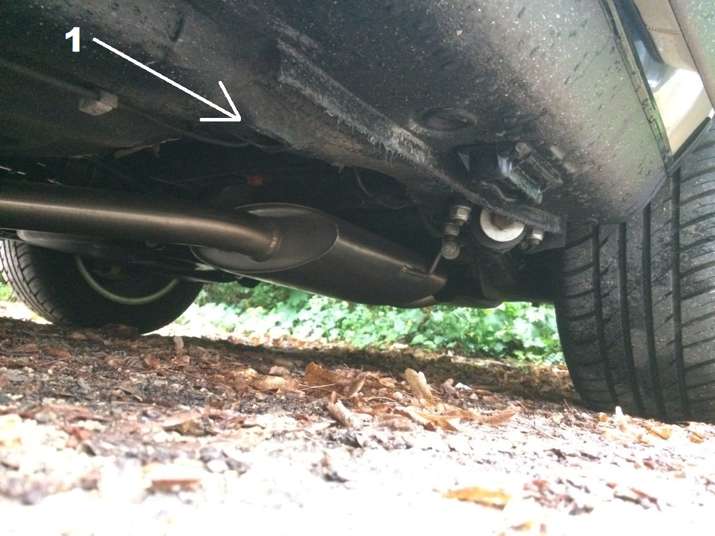

jetzt weiß ich glaube ich, was Du mit "innerer Wagenheberaufnahme" meinst. Im Anhang mit "1" gekennzeichnet?
Das Teil ist bei mir auf der Beifahrerseite leider auch nicht mehr in Gänze existent und die scharfen Kanten wurden vom Vorbesitzer etwas grobschlächtig nach innen geklopft. Wie das allerdings passieren könnte - dass Teile davon nicht mehr vorhanden sind - ist mir allerdings ein Rätsel, denn die Stege noch stehen: es fehlt nur das "erhöhte Auge"...
Auf diesen Dingern kann man mit dem Bühne ansetzen, um das Auto aufzuheben? Das sieht für mich recht klein und schmächtig aus, daher habe ich das bislang nicht dazu hergenommen.
