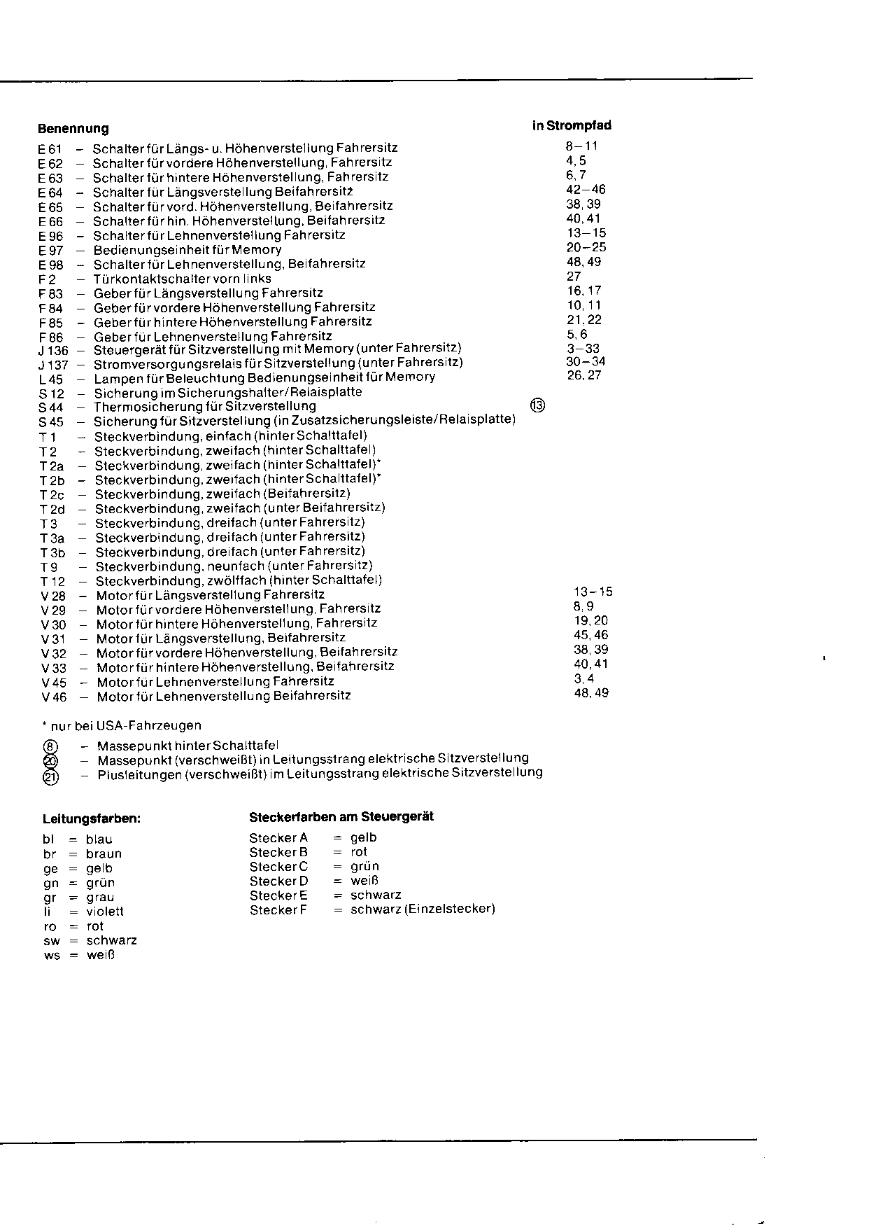

da bitte schön. Ist bestimmt nur ein Stecker oder das Massekabel an der A-Säule. Du solltest mal die Spannung Messen an verschiedenen Punkten.
GRuß
E-Sitze.pdf
(2.31 MiB) 86-mal heruntergeladen

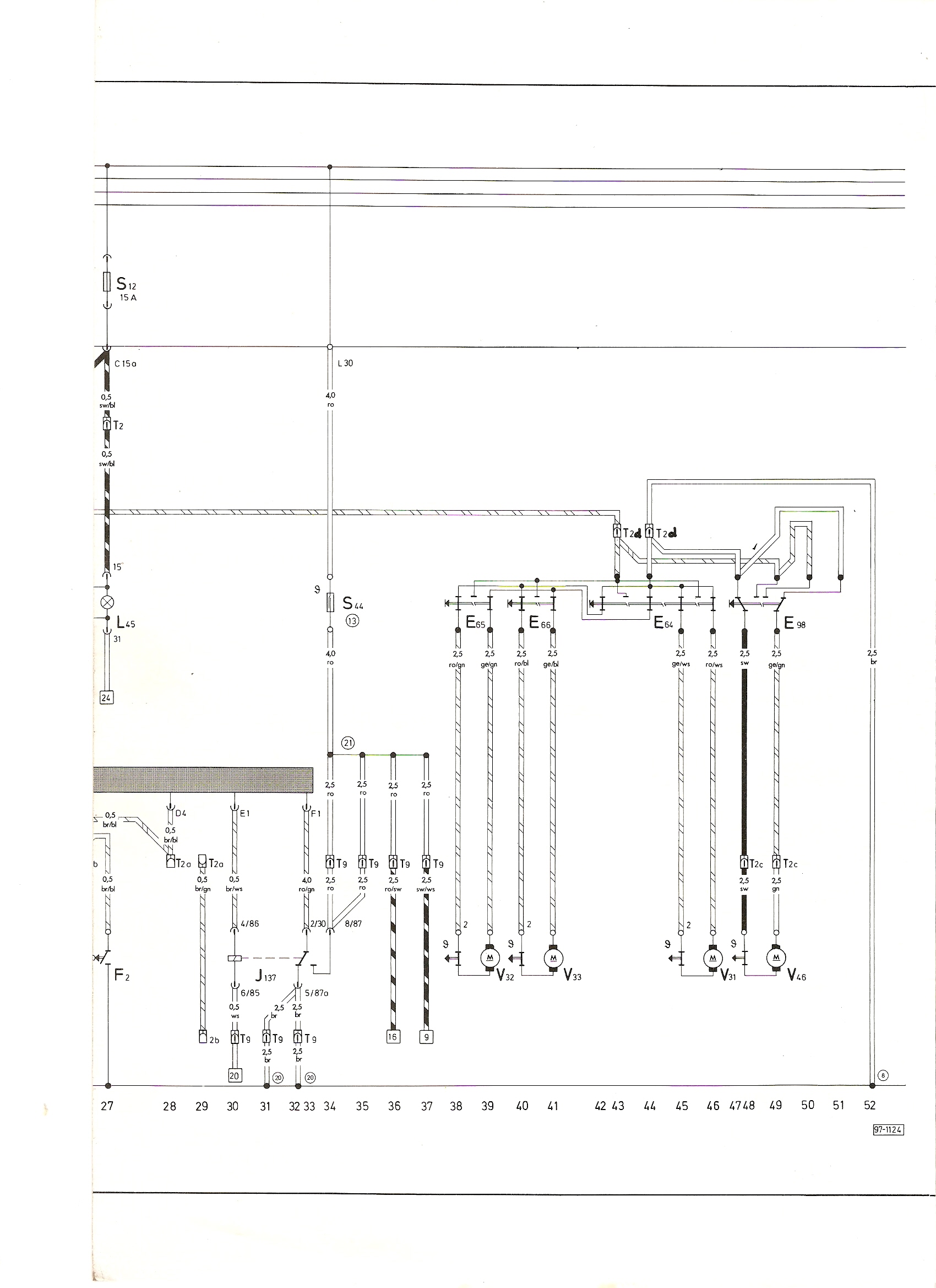

Habe diesen Schaltplan gefunden, er könnte besser passen...

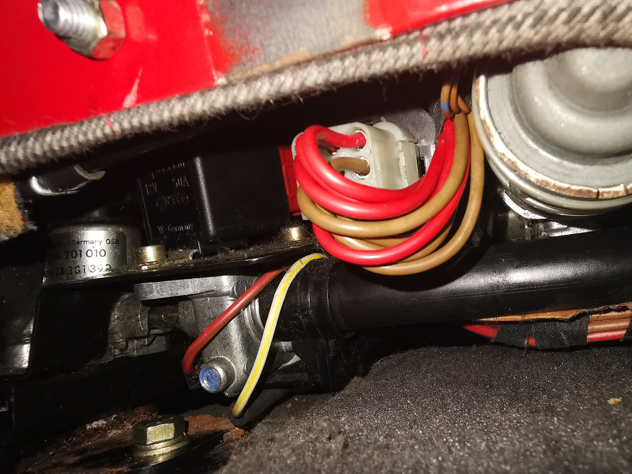

Danke, dürfte aber original sein... siehe Anhang. Übeltäter gefunden. Ein Stecker hat sich von Sicherungskasten gelöst.
Herzlichen Dank an alle die mir geholfen haben! Jetzt kann ich morgen mit ruhigen gewissen zur Landesregierung fahren.

also zu den Kabelfarben, auf die schnelle konnte ich in den beiden PLänen keine wirklichen Unterschiede erkennen. Audi hat bis zum C4 auch nicht wirklich was an der Elektrik geändert.
