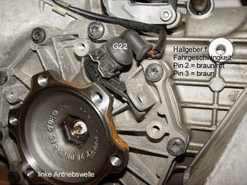

Der Sensor ist 2-polig. Einfach mal mit der Nummer 012409191D ; die Axel ja schon genannt hat; googeln. Da siehst du genug Bilder, wie dieser aussieht und wo er befestigt ist. Steckt seitlich am Getriebe, da wo die linke (Fahreseite) Antriebswelle rauskommt. Als Beispiel: http://forums.quattroworld.com/s4s6/msgs/168463.phtml
