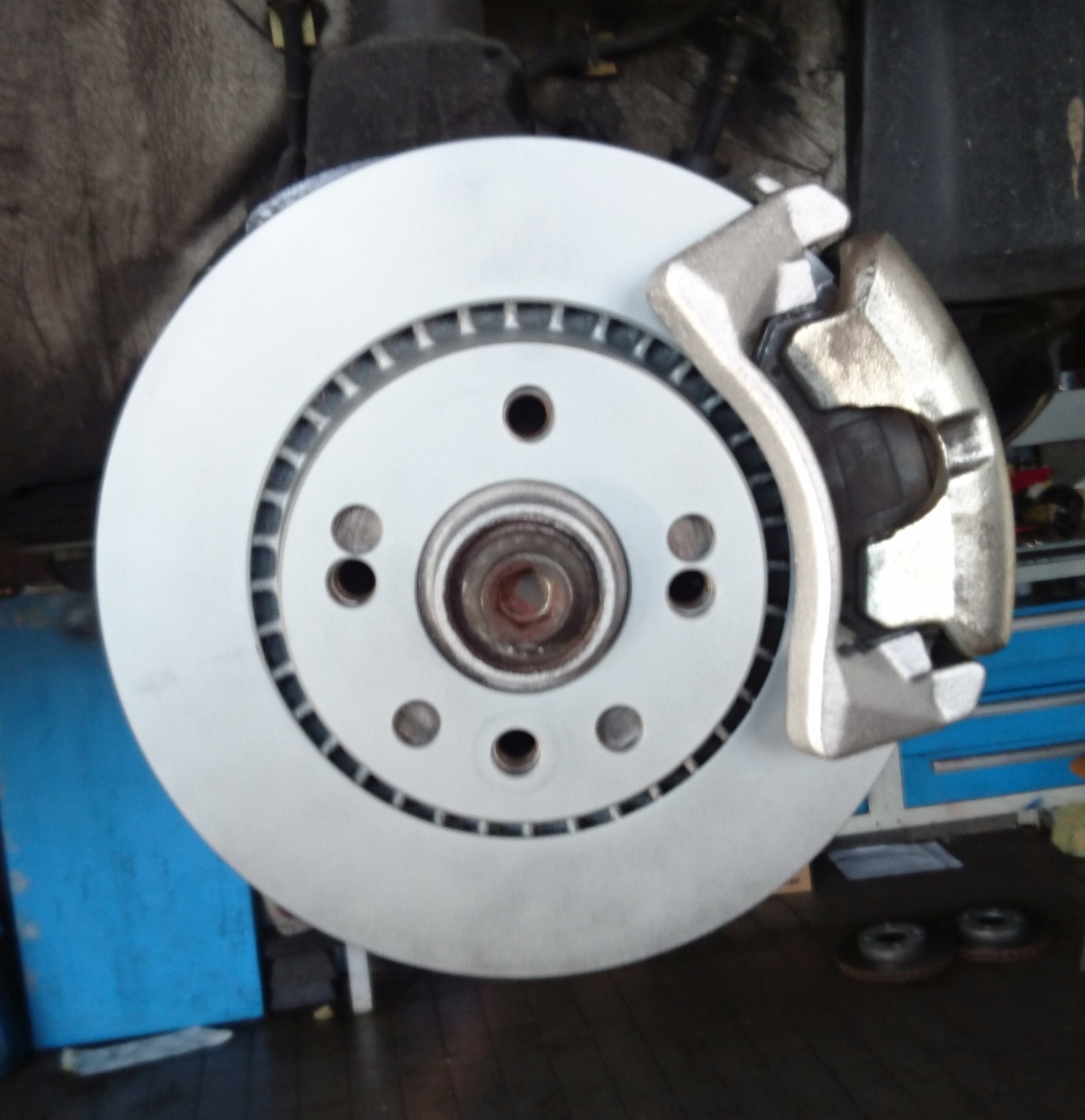

theoretisch und praktisch kann man eine 5 Loch Bremsscheibe auch in eine 4 Loch umbauen, lassen.
Epytec oder andere bieten das teilweise sogar mit Gutachten an!
Wenn man dann von so einer 4/5 Loch Hybrid Scheibe ausgeht, kannst du je nach kosten Aufwand mehrere Bremsen vorne fahren.
Die "günstigste" Variante wäre dann die Ur200er T43/T44 Bremse.
Sprich du brauchst nur den Sattelhalter: 857615125A und die umgearbeitete 280er Bremsscheibe: 437615301A
Beläge und Sättel bleiben gleich!

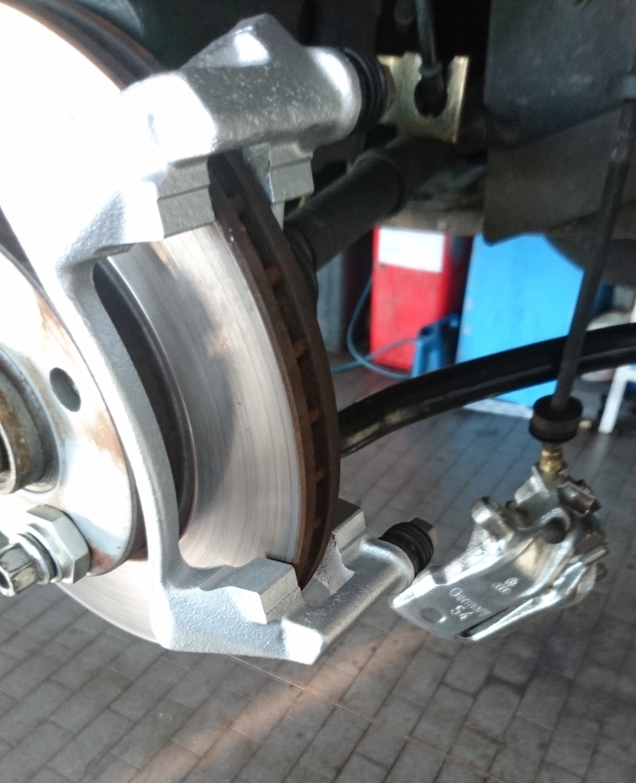

Würde in echt dann so aussehen: Hier sieht man gut den Zuwachs an Druchmesser: Und so fertig montiert: Wie gesagt theoretisch/praktisch machbar...
