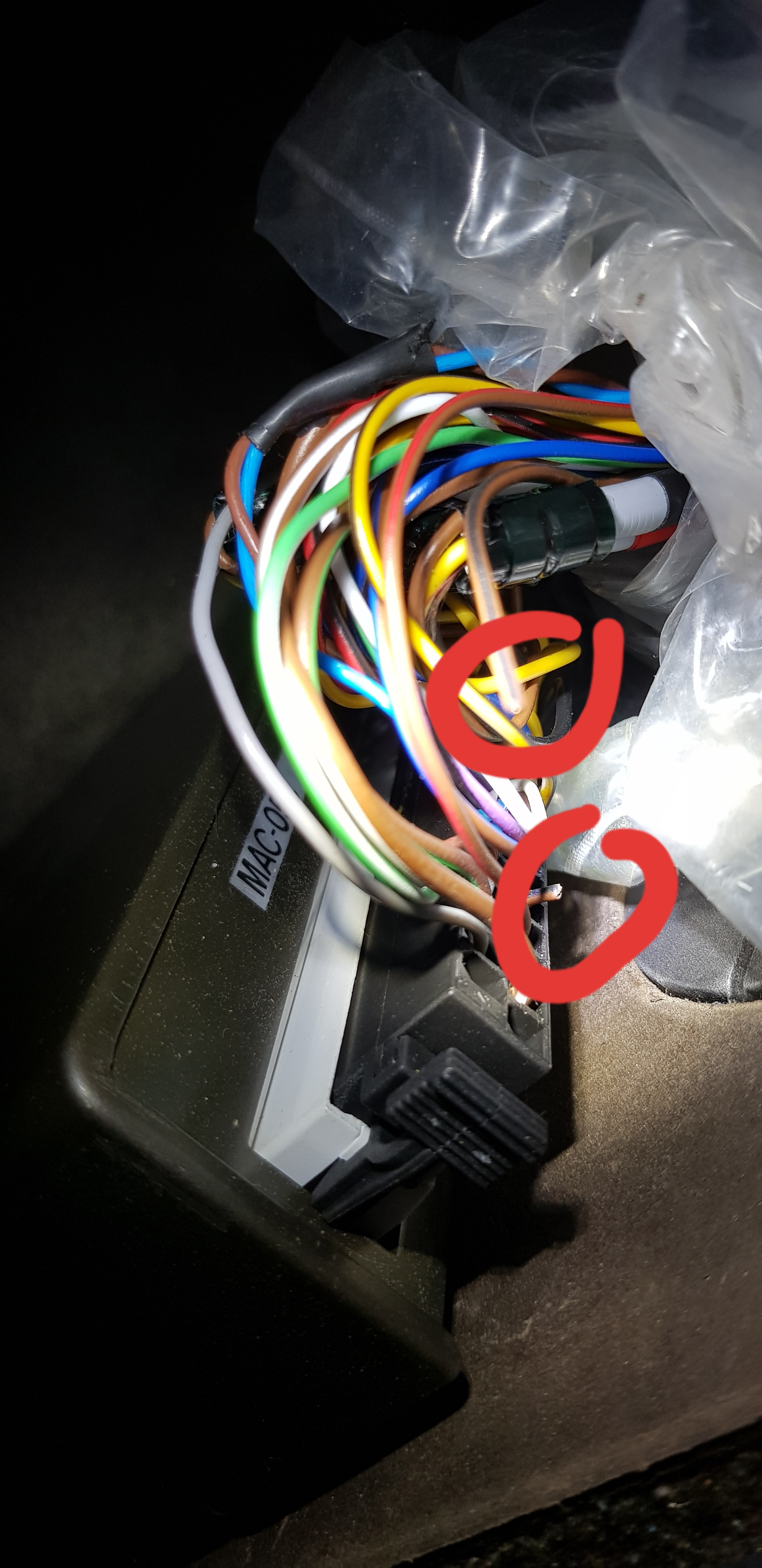

hab heute bei einer Sichtprüfung festgestellt, dass ein Kabel am Motorsteuergerät (MAC-05C, 447 905 383F) durchgerissen ist. Siehe Bild, das Kabel ist braun/schwarz.
Von oben gesehen ist es am Steckplatz untere Reihe, 5. Pin von links.
Hat jemand eine Idee, wo das Kabel hingeht? Habe leider vom KG keinen Stromlaufplan, und bevor ich das zusammenlöte würde ich gerne wissen, wofür das ist.
Viele Grüße, Florian

Re: Audi 200 turbo KG: Loses Kabel am Motorsteuergerät
Ist Serie so
Da wird codiert ob Automat oder handschalter
Heisst Pin offen Handschalter oder Automatik? Mein 200er hat die 3-Gang Automatik.
Möchte nur sichergehen, dass die Verkabelung passt. An dem Auto war schon einiges an der Elektrik nicht sauber gesteckt und da wurde wohl bissl rumgebastelt...
Nachschauen welcher] in es ist, sind nummeriert..
Es ist PIN5. Aber ich würde mein Fzg nicht als Referenz ansehen, va da er nicht sauber läuft. Daher geh ich der Elektrik nach.
Wo kann man nachlesen, ob PIN5 verbunden Automatik oder Handschalter ist?
Im schaltplan
PIN 5 ist immer offen
Codierung hs vs Automat ist PIN 32 meine ich
Oder auch mal nach den ssp57...
Da ist der kg beschrieben
