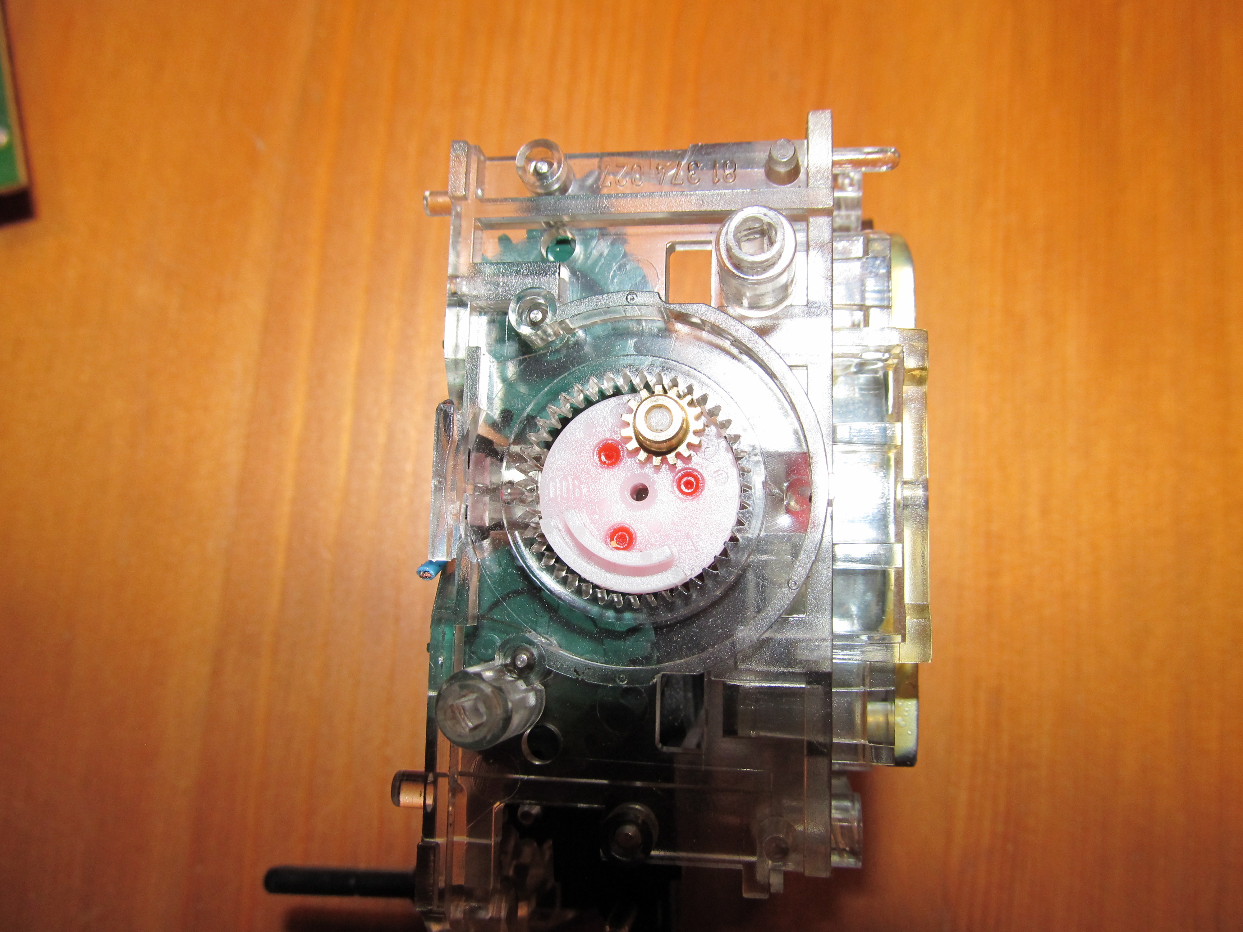

Hier ein Bild des Schadens:
Nun gibt es passende Nachfertigungen dieses Zahnrades z.B. in der e Bucht, oder man findet heraus das es sich um ein genormtes Standardzahnrad Modul 0,4 mit 15 Zähnen handelt :D
Bestellbar z.B. hier: https://www.mechanik-hoehn.de/shop/prod ... aehne.html
Hier der Vergleich alt gegen neu:

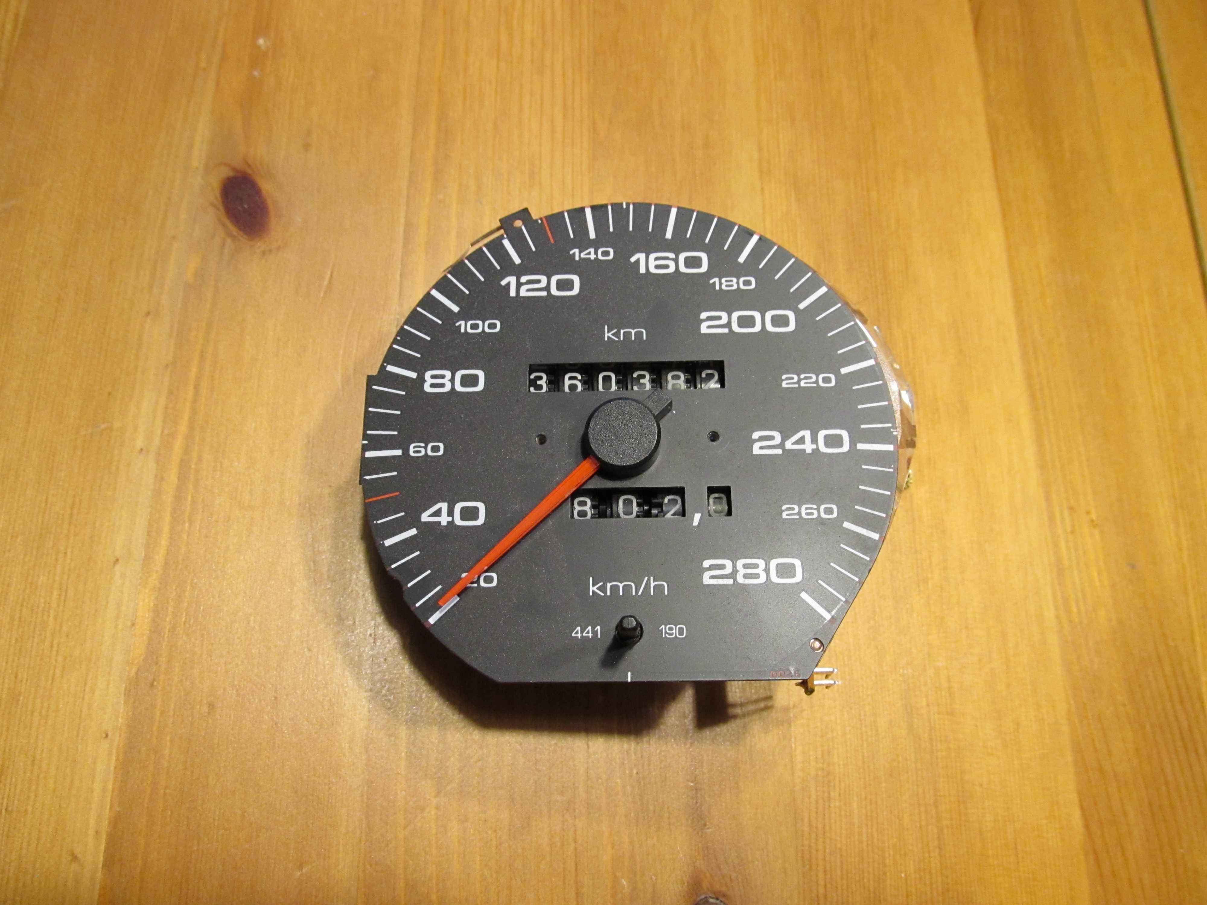

KI ausbauen und zerlegen bis man den Tacho in der Hand hat sollte selbstverständlich sein...
Dann hat man folgendes in der Hand:
Nun die Tachonadel abziehen. Geht manchmal relativ schwer, aber es gibt nur diesen einen Weg. Kuchengabel kann helfen...

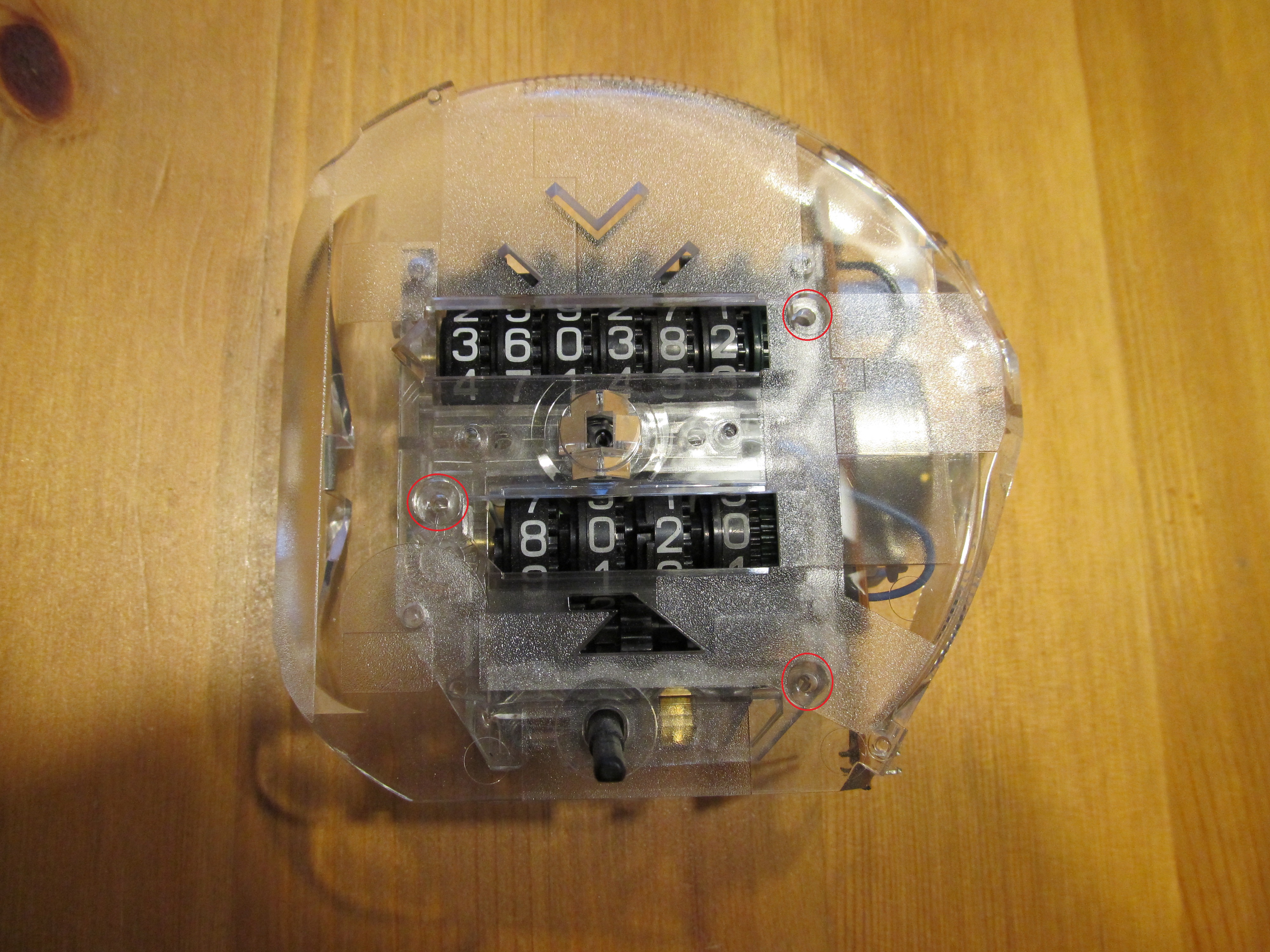

Nun die rot eingekreisten Schrauben lösen und die Trägerplatte der Tachoscheibe entfernen. Sieht dann so aus:
Nun kommt man schon fast an die gewünschte Stelle :roll:
Die im Bild durchgekniffenen Kabel dürfen ganz bleiben, außer ihr wollt auch gute Fotos von den späteren Details machen können :lol:

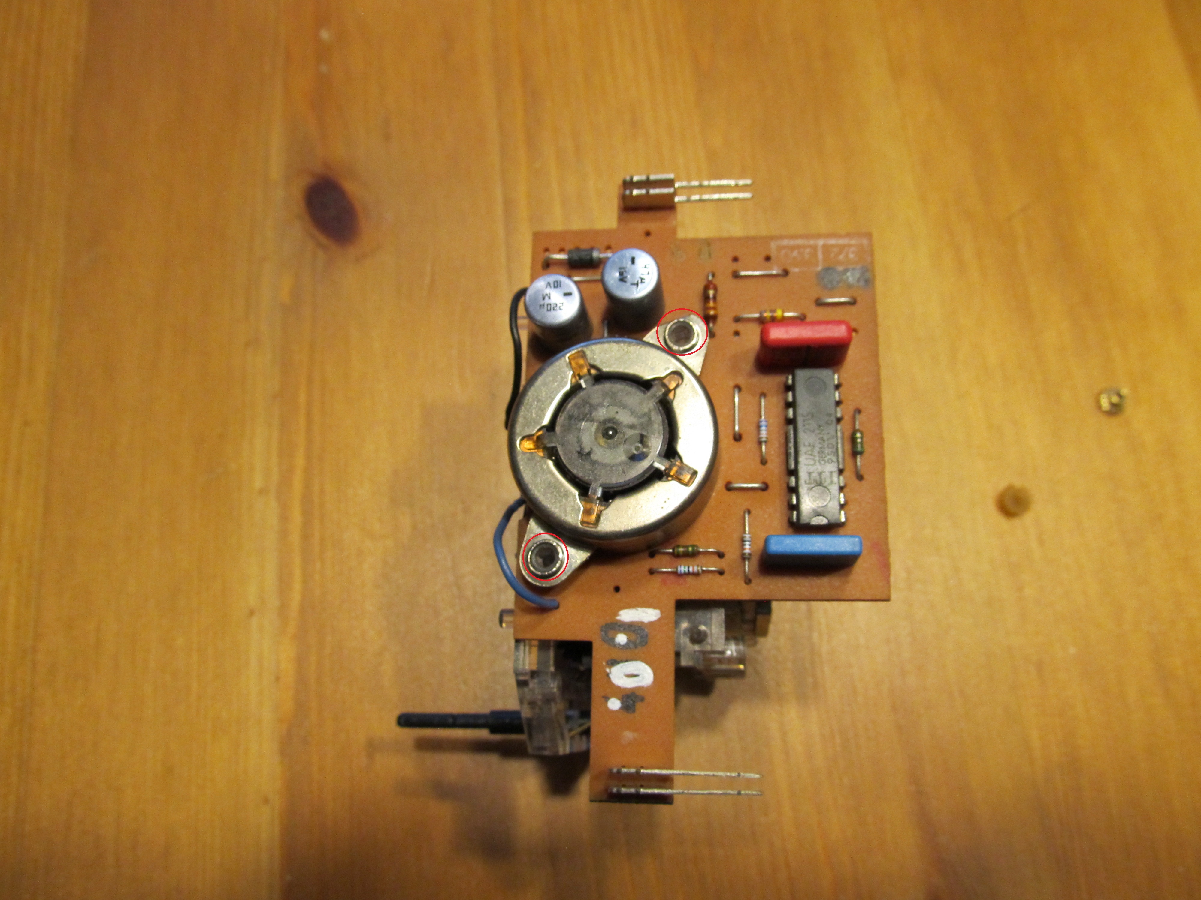

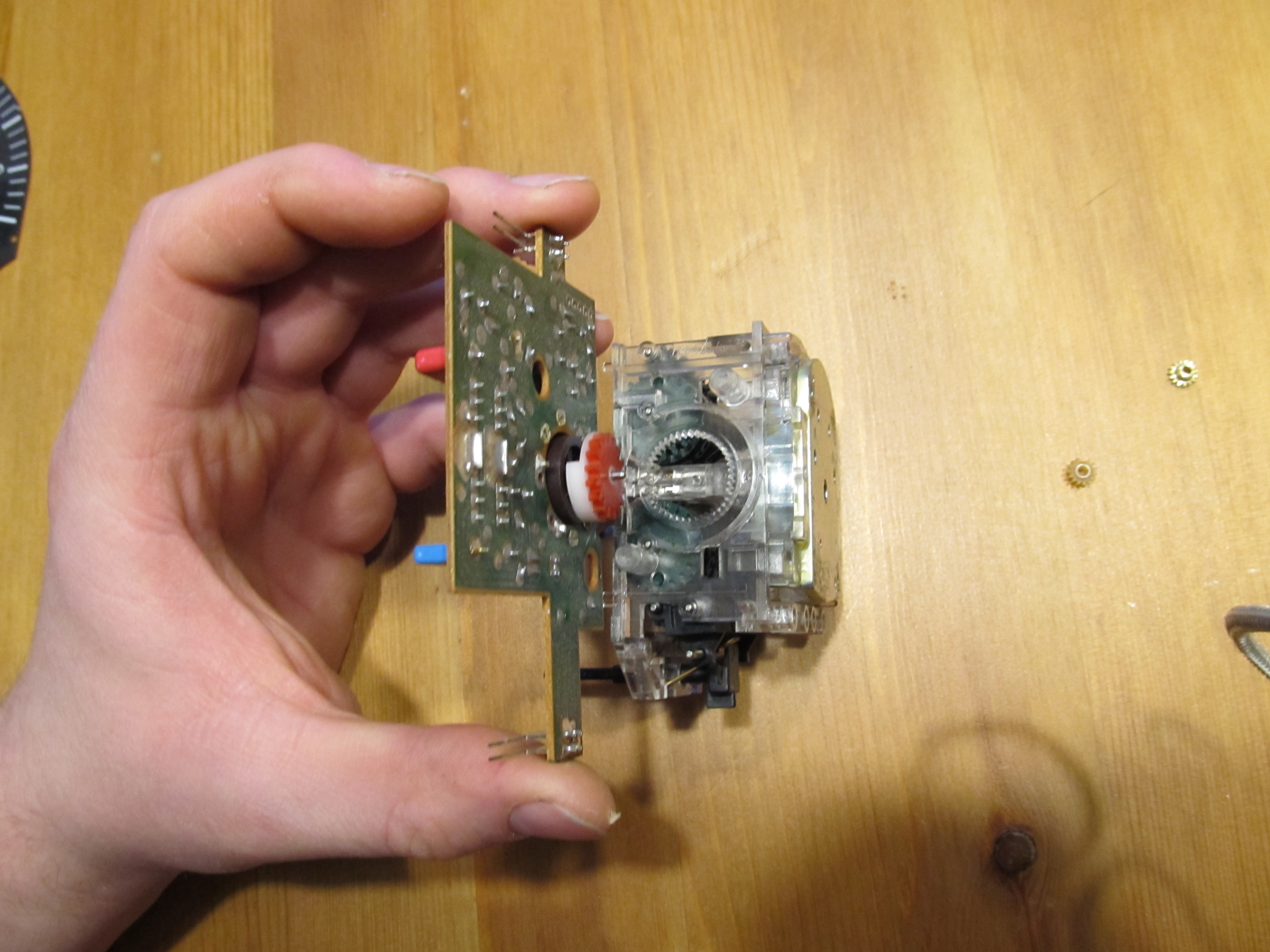

Jetzt die Tachoplatine entfernen, dazu die zwei Schrauben neben dem Motor entfernen:
Jetzt lässt sich die Platine vorsichtig vom Tacho trennen:

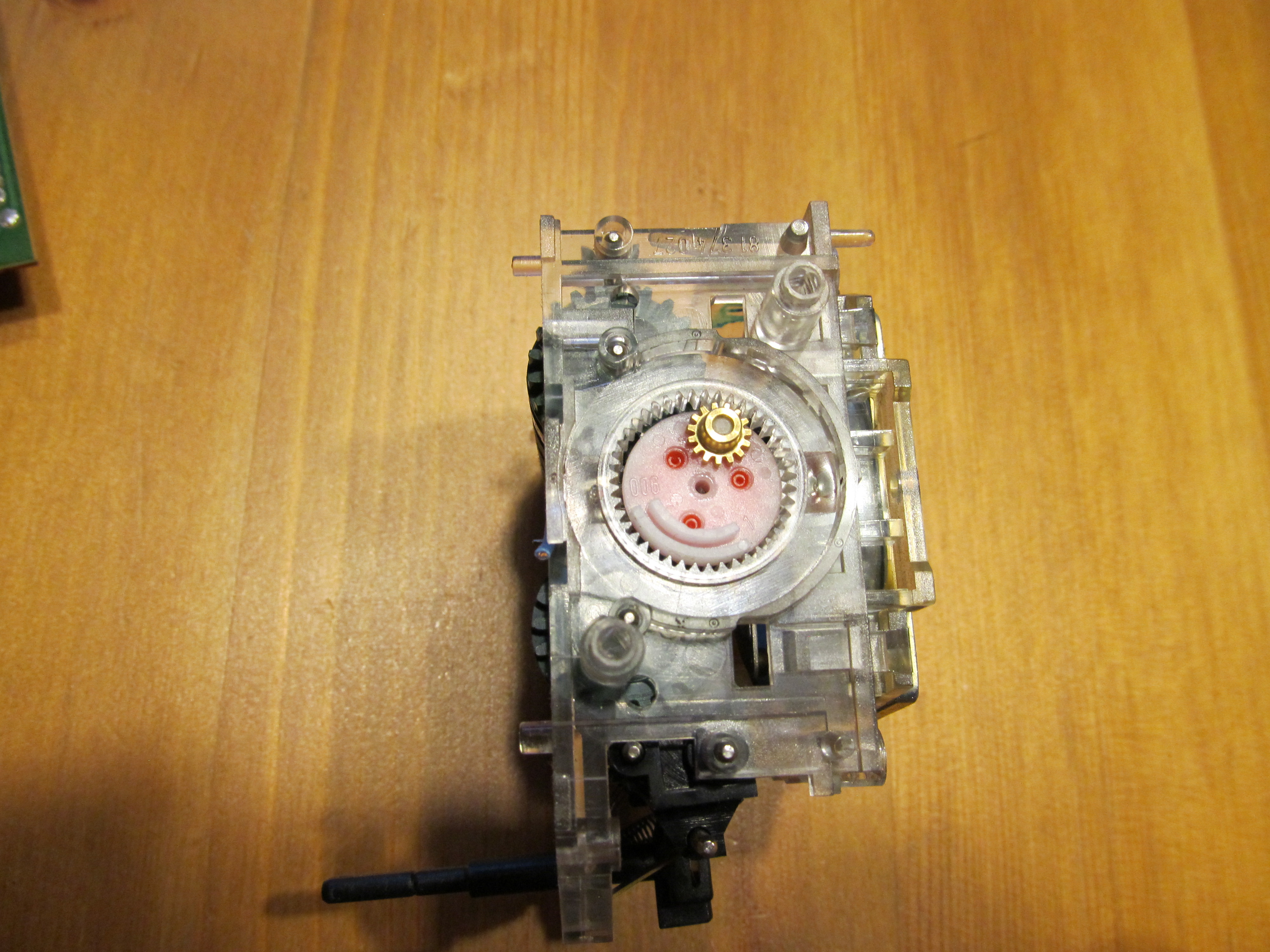

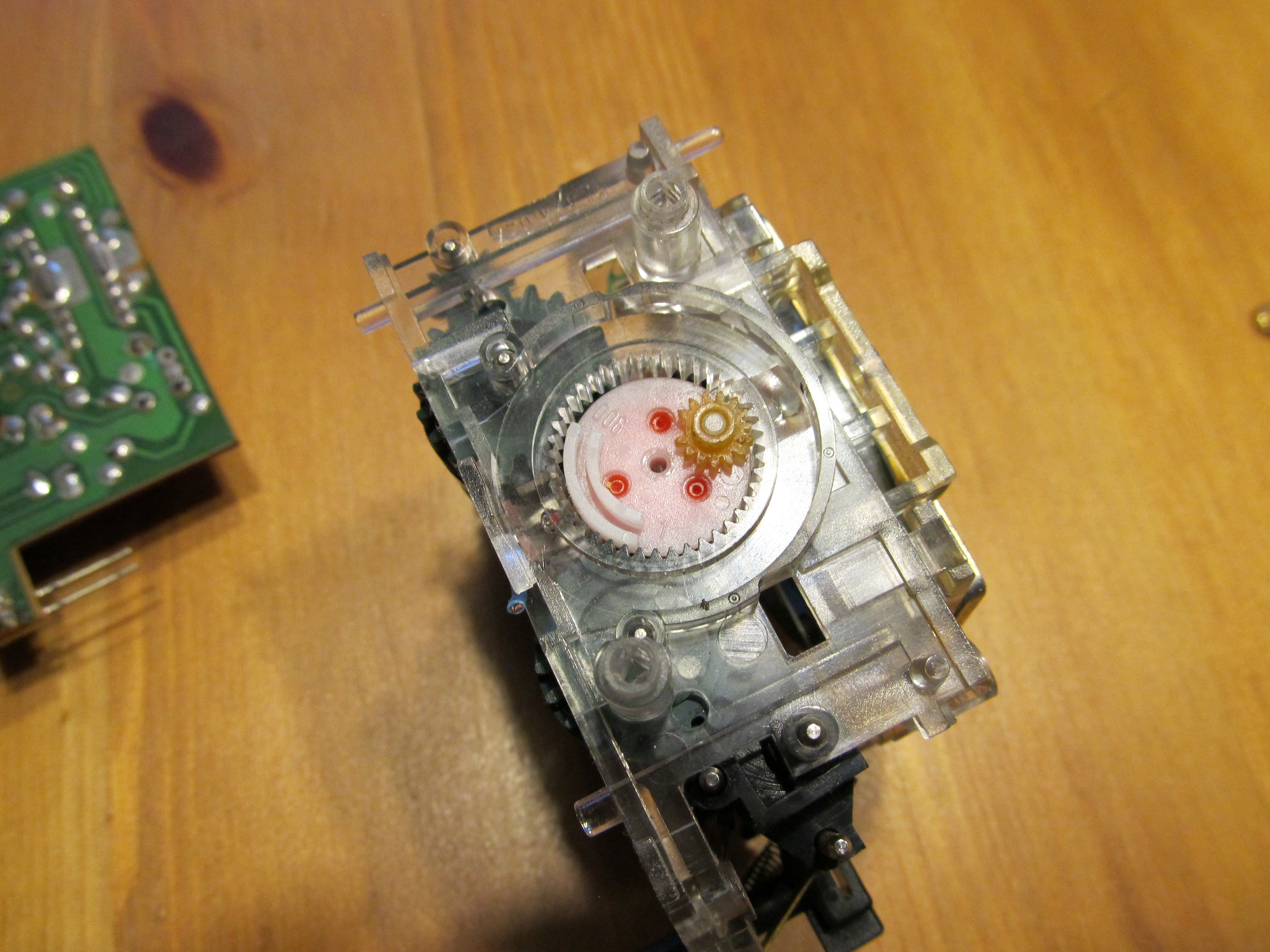

Nun wird auch der Blick auf das Getriebe mit dem beschädigten Zahnrad freigegeben:

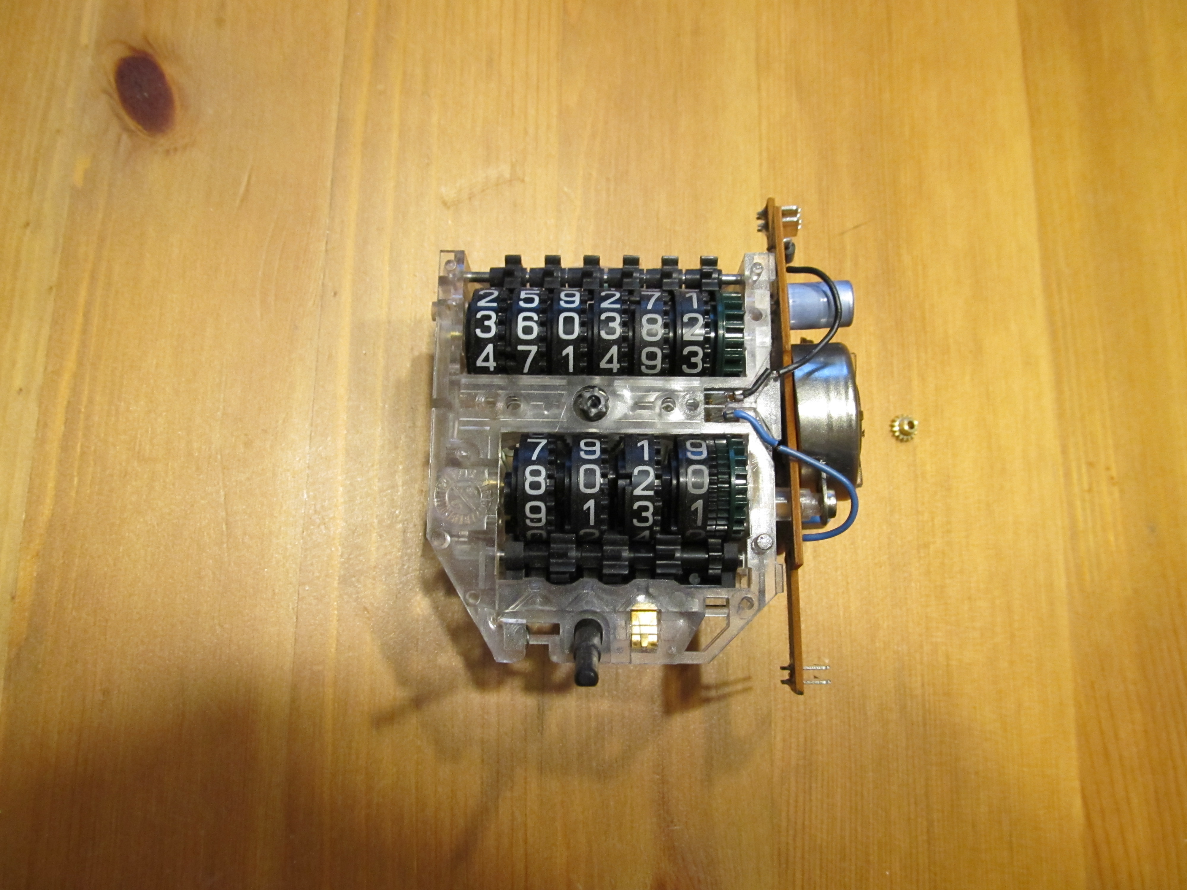

Das Getriebe lässt sich nun ohne Mühe von der Welle des Motors ziehen.
Ich habe es dann für das folgende Foto in den Tacho gelegt, um den ganzen Aufbau deutlicher erkennen zu können:

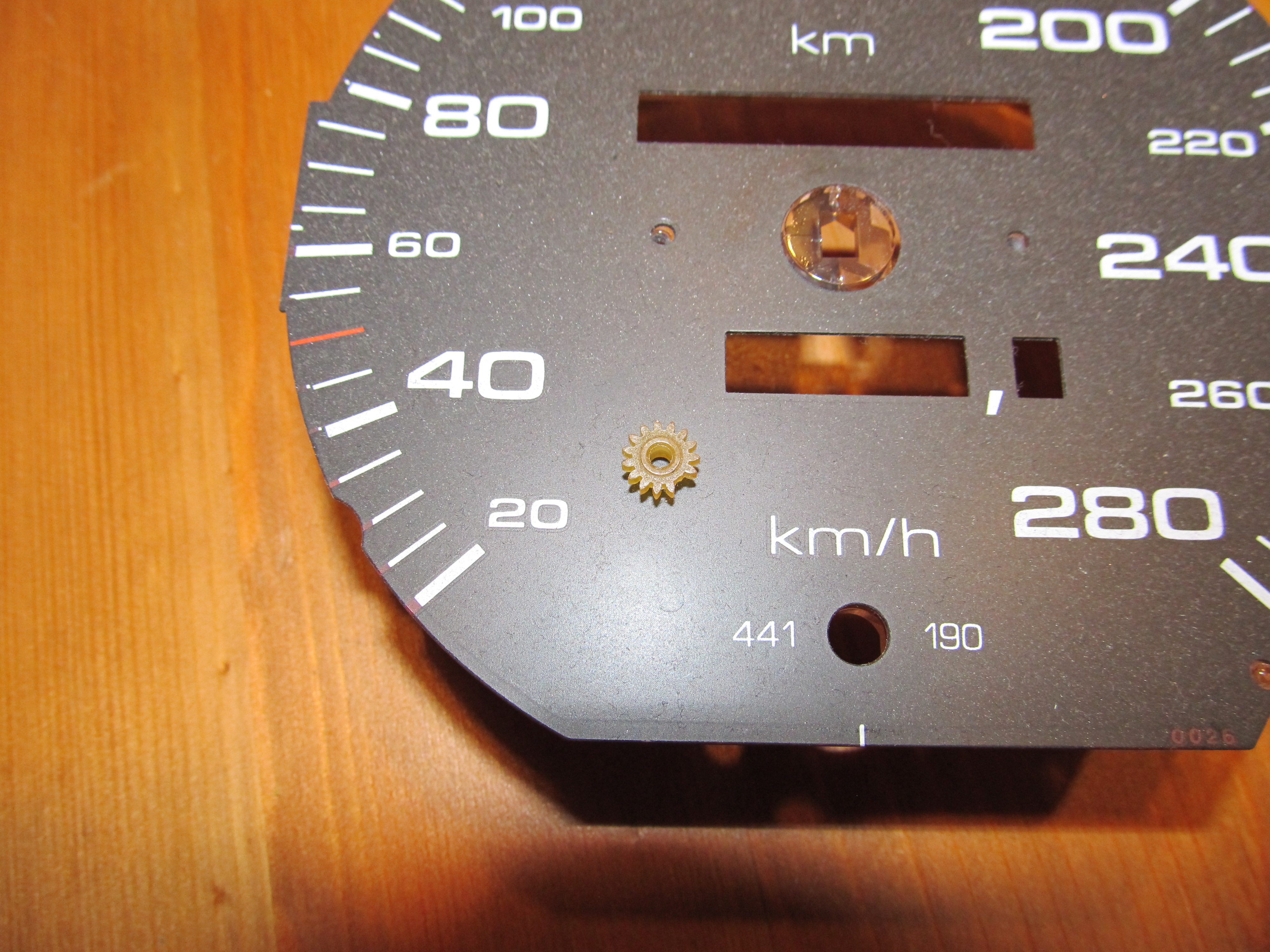

Jetzt ist es Simpel. Defektes Zahnrad gegen neues tauschen. Sieht dann so aus:
Das einzige "Problem" war, das der Schaft des neuen Zahnrades etwas zu lang war. Habe ich mit feiner Trennscheibe auf dem Drehmel kurz runtergeschliffen. Sollte aber natürlich auch mit ner Feile gehen...

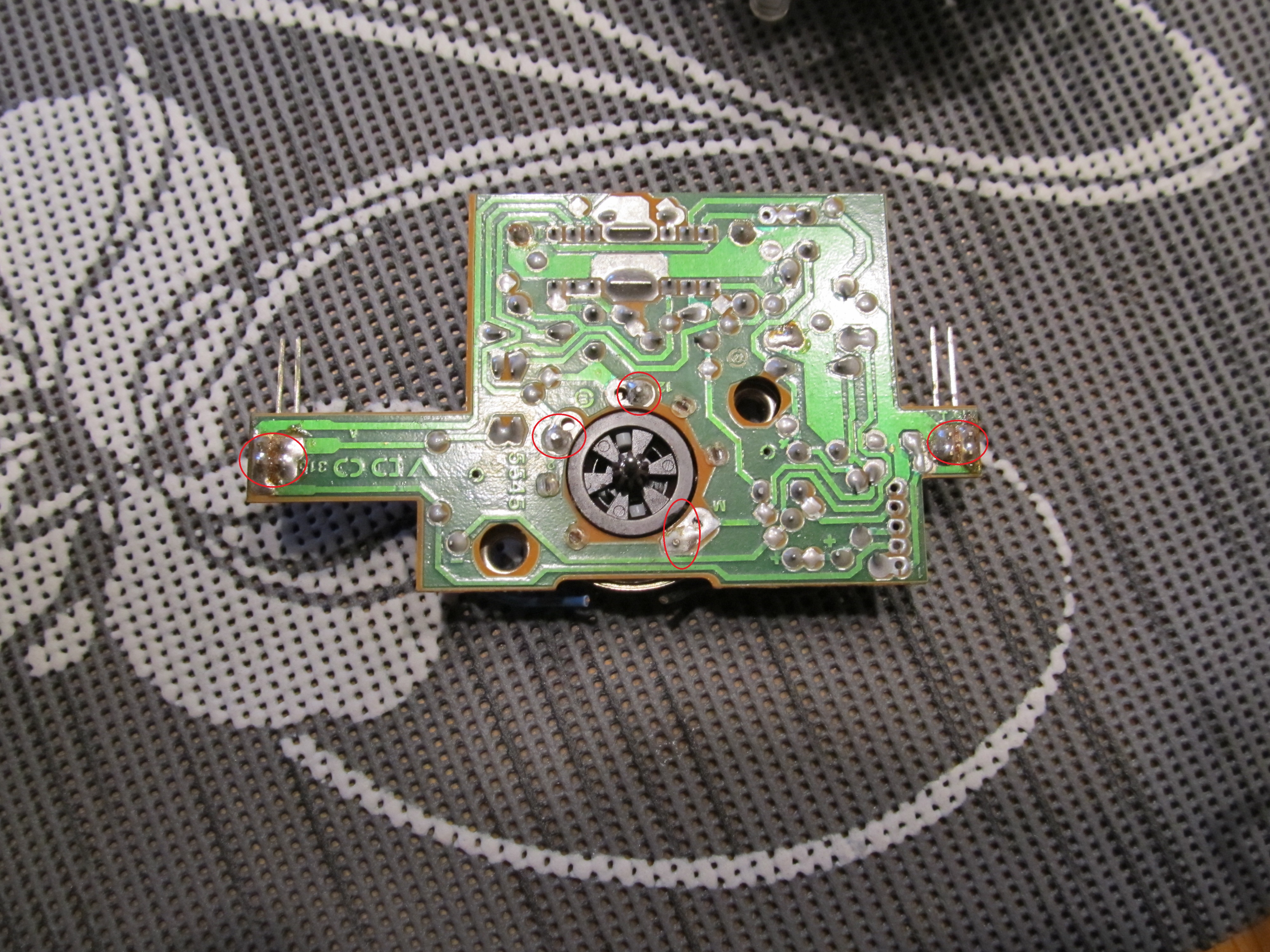

Wenn man die Tachoplatine schon in der Hand hat, sollte man diese unbedingt auf defekte Lötstellen checken.
Die Klassiker hab ich in dem folgenden Bild markiert:

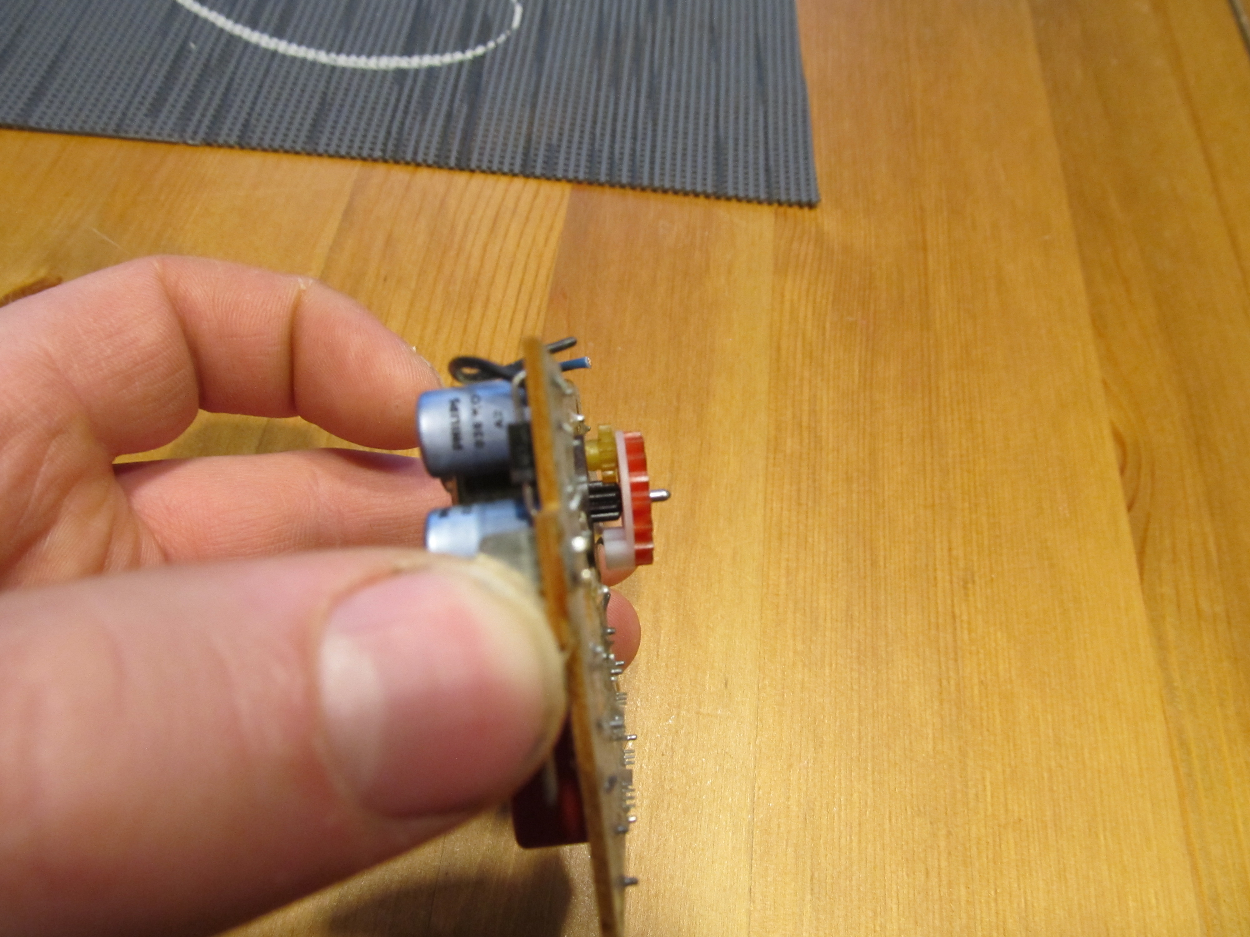

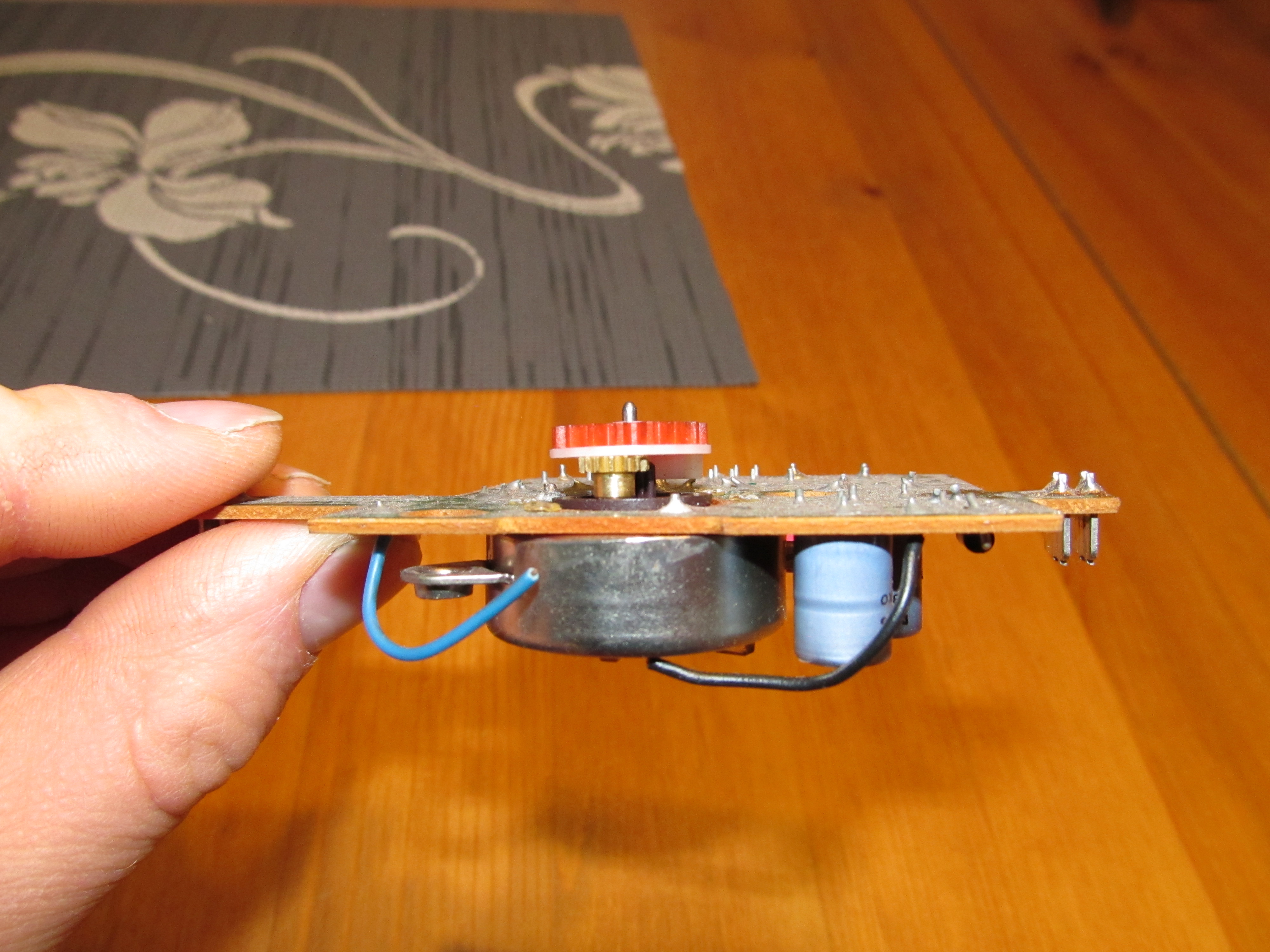

Nachdem ich jetzt auch schon ein paar Zahnräder gewechselt habe auch mal wieder was neues zu dem Thema. In der Regel ist die Tachonadel ja gesteckt und geht sehr schwer ab. An meinem eigenen 20V war die Tachonadel jetzt verlötet. Ende vom Lied, Welle ab, Tacho Schrott. Wüsste auch nicht, wie man die Nadel abbekommen könnte. Heiß machen funktioniert ja auch nur schwer in eingebautem Zustand und man sieht das ja auch nicht, dass es nicht nur gesteckt ist. Hat man dann wohl pech.
Hier mal der Vergleich. Oben die Nadel die gesteckt wird, unten die verlötete.
