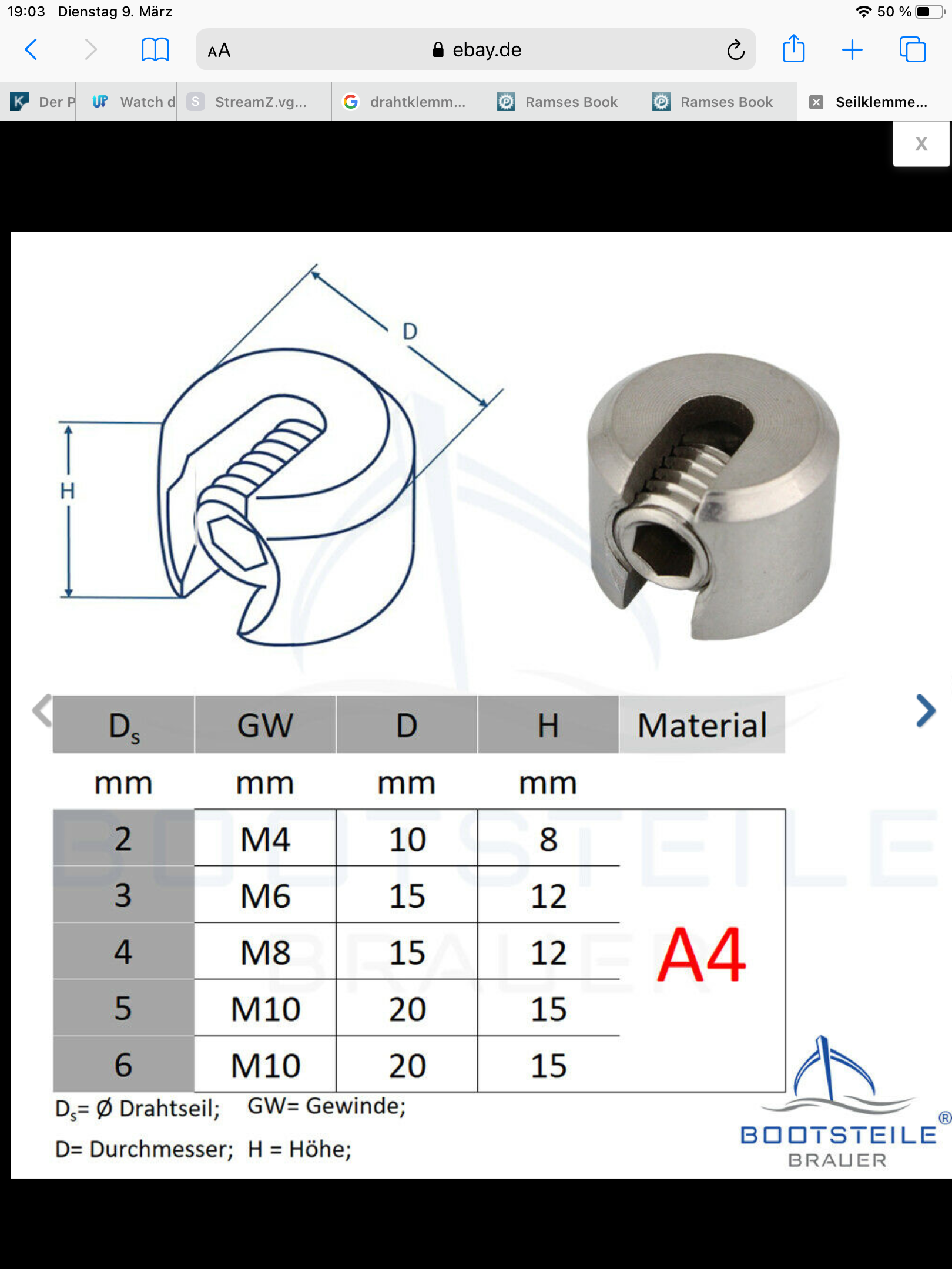

Diese Klemmnippel suche ich. Hat schon mal jemand diese ( anderen Bilder ) Schraubnippel probiert ? Sind für 2mm Seile . Gut wäre auch ein passender Quetsch nippel .
Hat da jemand ne Idee oder sogar schon Erfahrungen ?

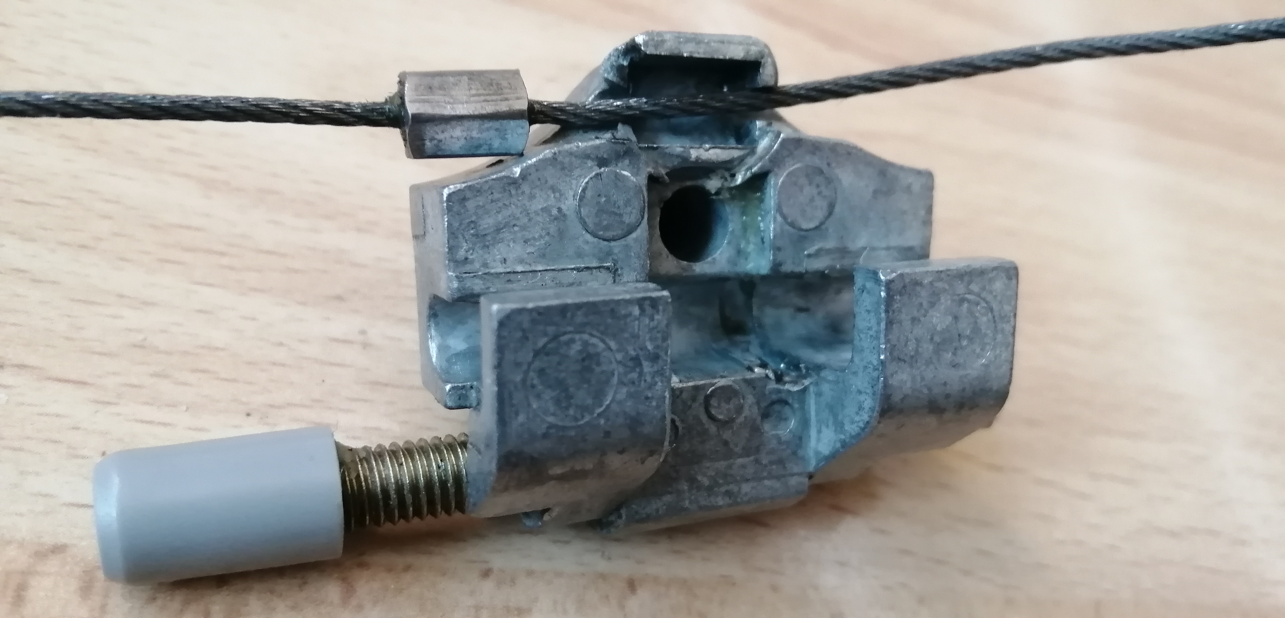

jetzt hab ich den Motor mal ausgebaut.
So wie ich es mir gedacht hatte ist der Nippel raus. Ein kleines bisschen gebrochen am Schieber.
Jetzt muss ich basteln oder Neukaufen.
