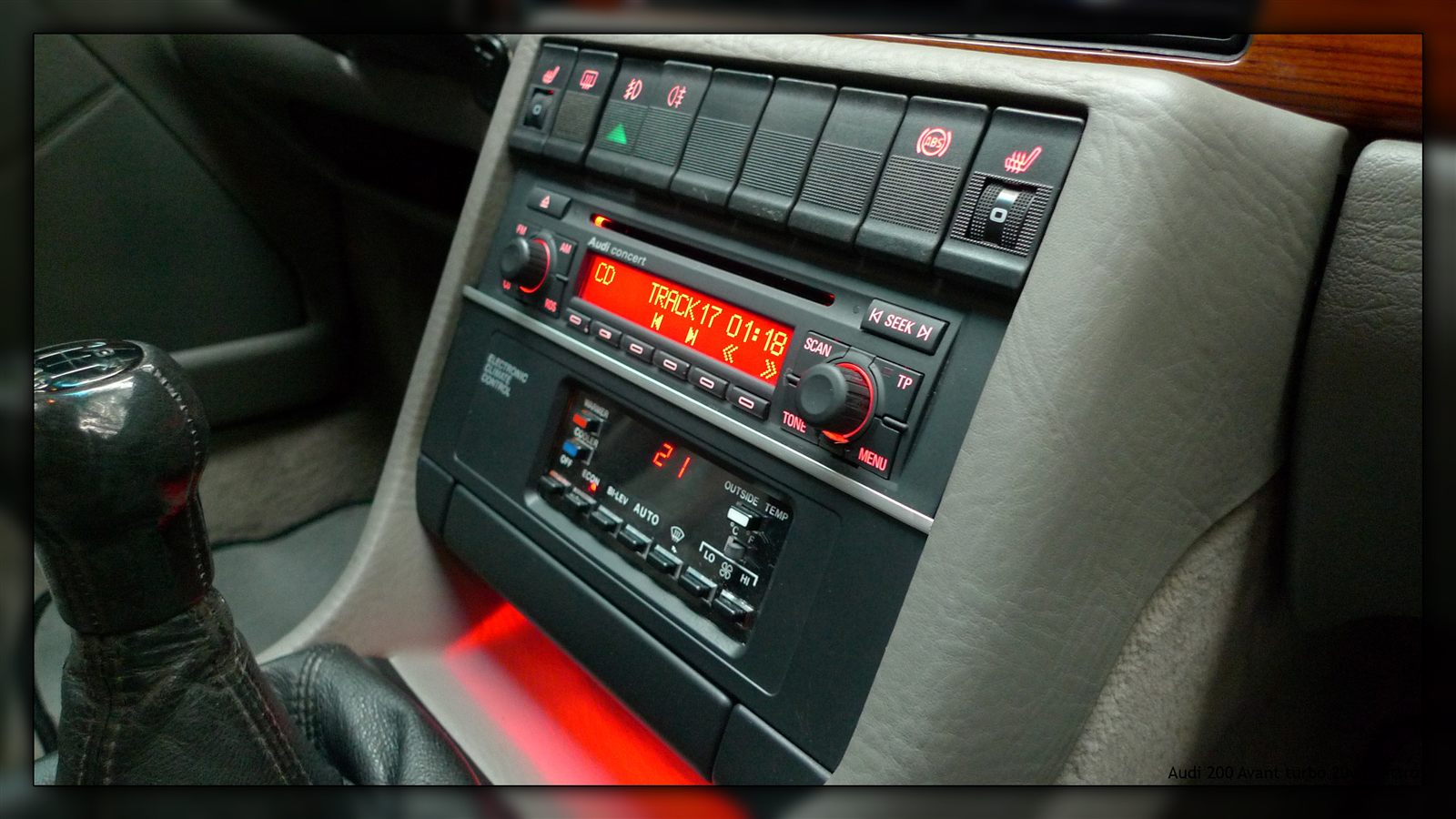

Hier der wohl schönste Umbau auf ein Radio Concert
Von lfir aus der 2009
Machbar ist alles, aber plug and play ist da nicht.
Zig.-anzünder wegen Überbreite der Radioblende "weg-optimieren"
Radioschacht modifizieren, im Typ44 ist der 1DIN Radioschacht nicht mittig, wegen Zig-anzünder.
Es werden Füllstücke links und rechts benötigt oder wie auf dem Bild eine passende Blende "schnitzen"
Ab Werk ist beim Typ44 kein "Zündplus" am Radiostecker, muss auch nachgerüstet werden
Es wird noch ein Can-bus Adapter benötigt....
Evtl muss das Radio noch umcodiert werden
Ob sich der Aufwand heute noch lohnt ist zu bezweifeln.
Diese Radios sind auch schon gealtert....
Bild vom lomp
Bild vom lomp
