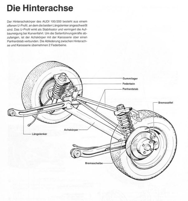

Wollte mal fragen, ob jemand Erfahrungen hat mit Geräuschen von der Hinterachse beim Fronti.
Ist die wartungsfrei oder muss Öl rein/ getauscht werden?
Was könnte defekt sein?
Bin dankbar für jede Hilfe

Morgen
Naja, was ich aus eigener Erfahrung sagen kann, die Gummilager vorne an den Lenkslenkern sind nach 30 Jahren komplett durch und haben dann leichtes Spiel. Das macht dann Geräusche. Aber auch alle anderen Gummilager sollte man sich mal ansehen. Dämpfer, Federn, Radlager oder Bremse geben auch gerne mal nen Ton von sich nach 30 Jahren.
Öl ist da meines Wissens nur im Dämpfer und wenn das raus ist, muss der Dämpfer neu.
Also mal ab in die Werkstatt auf die Bühne.
