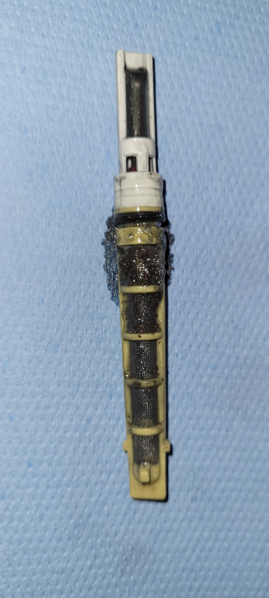

Ich habe den Kompressor nur ausgebaut, weil er sehr laut war. Die Drossel sah dann so aus: Daher will ich die Anlage so gründlich wie möglich von Spänen und altem Öl reinigen, bevor ich den neuen Kompressor einbaue, idealerweise eben auch den Verdampfer - ohne ihn auszubauen. War mir nur nicht sicher, ob ich da Flüssigkeit durchblasen kann, ohne dass sie drinnen im Hohlkörper verbleibt...
Noch kurz zum Öl: Ich will niemandem zu nahe treten, aber den jetzt kaputten Kompressor habe ich mit ERG500 eingebaut (aber man wird natürlich nie erfahren, woran er kaputt gegangen ist), von daher will ich es mit dem neuen - eben nach gründlicher Entölung der Bauteile - mit PAG versuchen. Audi Leitfaden sagt (für die frühen C4 bei Umrüstung R12 --> R134a) eine Öl-Teilenummer, die zu einem PAG100 führt, in der Selbstdoku steht PAG46. Welches würdest Du nehmen, wenn Du PAG als "gesetzt" sehen würdest? Neuer Kompressor ist ein Neuteil DCP02001.

Übrigens ist die Drossel der einzigste "Filter" in der Anlage.
Es können gar keine Späne oder ähnliches wieder zurück in den Kompressor gelangen.
Es git aber Spezies die einen "groben" Filter vor den Kompressoreingang einsetzen.
Will sagen, das Spülen einer Anlage halte ich für unnotig und völlig übertrieben.

Ich glaube auch nicht, dass großartig Späne bis hinter die Drossel gekommen sind. Das Sieb der Drossel ist auch nicht beschädigt und was sich dort abgelagert hat ist wohl mit "metallischem Abrieb" besser beschrieben als mit Spänen.
Mir geht es mit dem Spülen auch um die Entfernung von Restöl aus dem Verdampfer.
