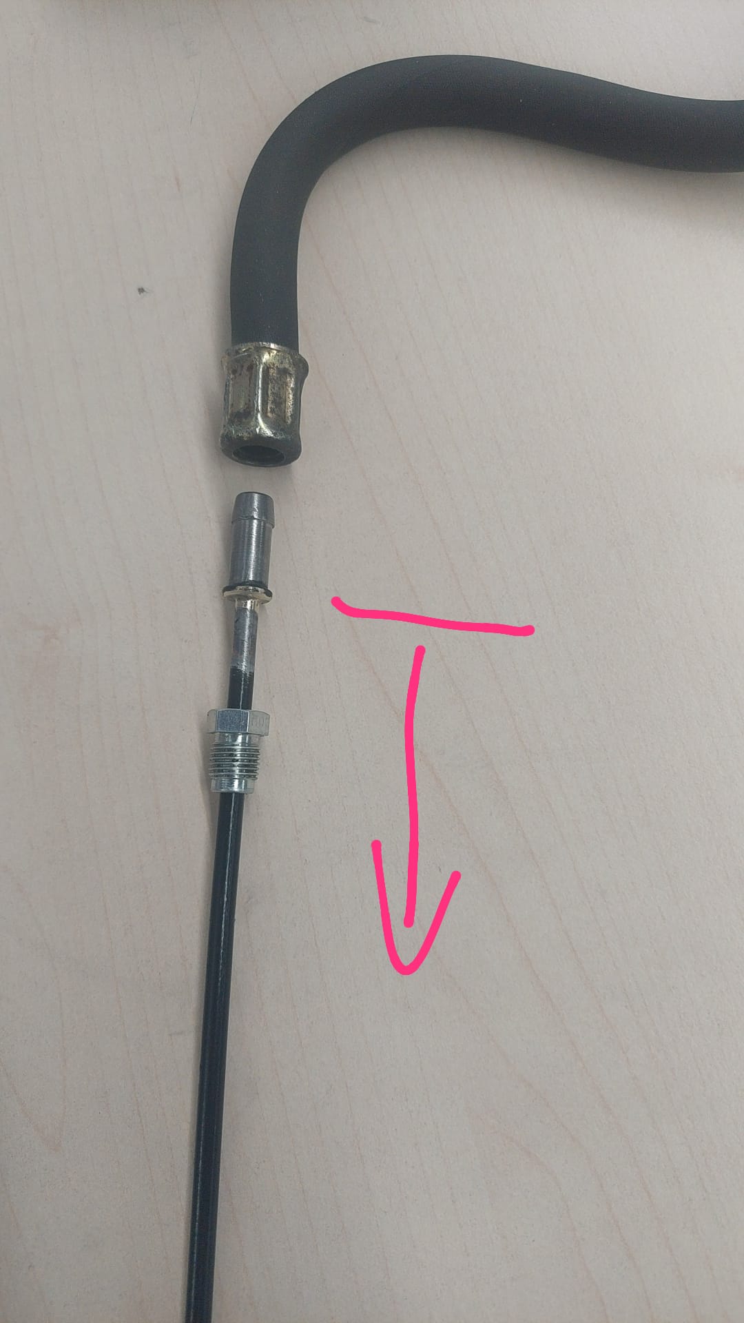

schon vor Jahren ist mir der Rücklaufschlauch vom BKV zum Servoölbehälter aufgefallen. Bei meinem Avant war es nur noch eine Frage der Zeit, bis dieser vom Rost zerfressen wird.
Da der Schlauch bei Audi leider E.o.E ist, habe ich mir selber eine adäquate Lösung überlegt.
Da ich ein Freund von original getreuen Lösungen bin, habe ich zunächst einen Adapter konstruiert, der eine gebördelte Bremsleitung mit einem Schlauch verbindet.
Um es aber dennoch universell zu halten, habe ich dann noch einen Adapter konstruiert, mit dessen Hilfe man den Rücklaufschlauch direkt am BKV anschließen kann.
Bei beiden Varianten kommen passen zum 44ziger nur hochwertige Materialien zum Einsatz.

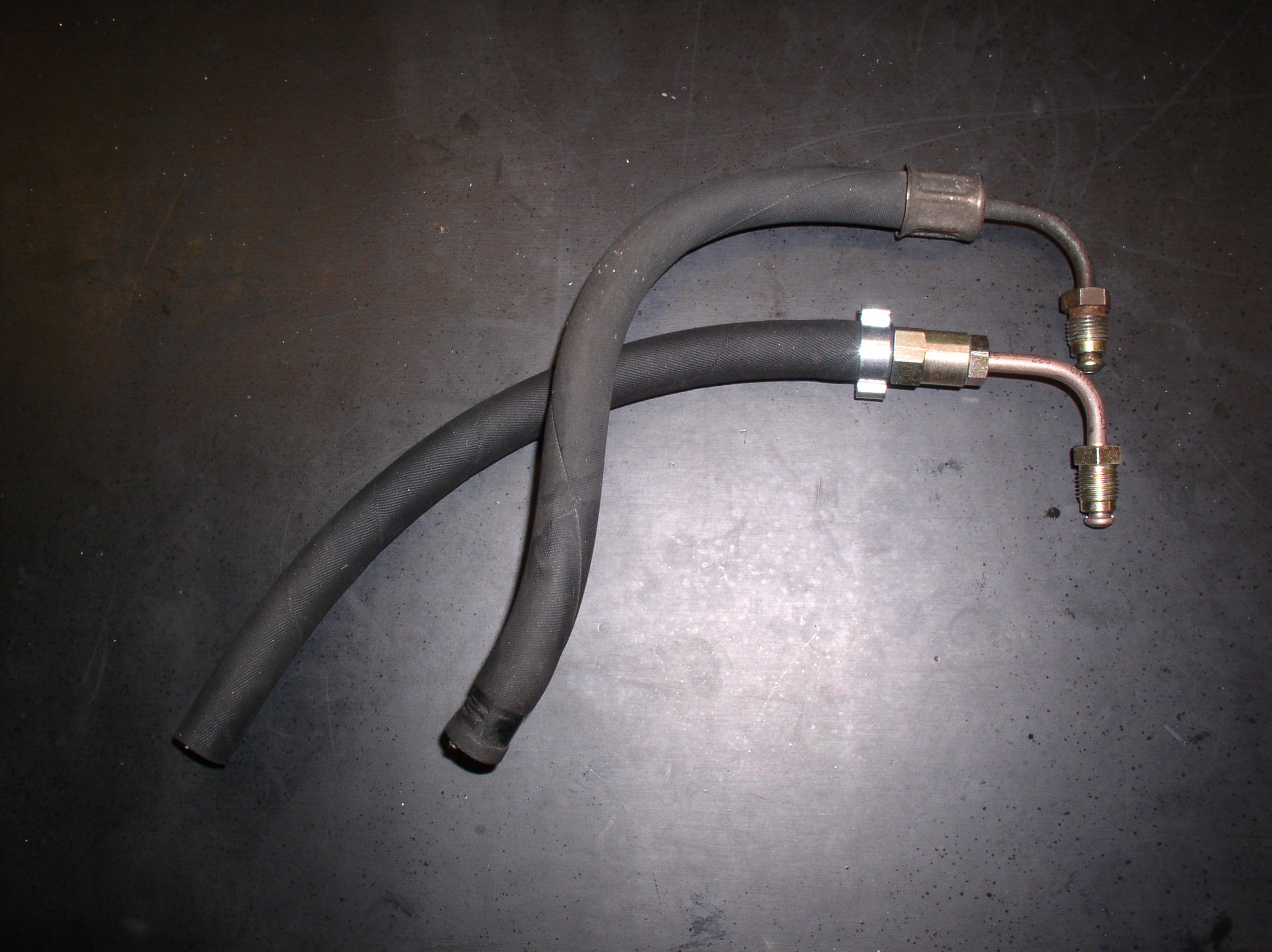

Die Lösungen sehen wie folgt aus:
1. Variante (nah am Orginal): 2. Variante ("universell"):
Falls jemand einen neuen Rücklaufschlauch, möge er sich bei mir per privater Nachricht [PN] melden.
Beide Varianten sind "plug&play", ihr benötigt nur ein wenig Geschick und ein wenig Werkzeug (Schraubendreher, 1/4" Knarrenkasten).

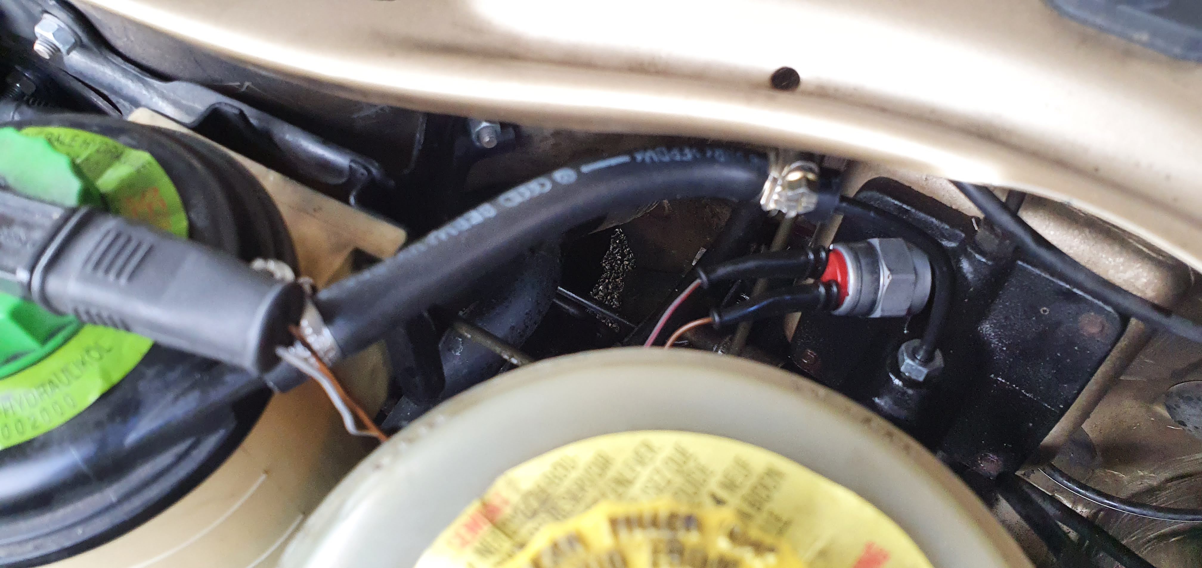

Tolle Verarbeitung; wird heute Nachmittag ausgetauscht !
Danke!!

Wollte nur Mal mein Vorschlag bzw. Meine Lösung kundtun:
Man nehme einen kleinen Dremel mit Trennscheibe, trenne die verpressung auf, drehe die Schlauchschelle am Behälter auf, ziehe den Schlauch runter.
Setze einen Silikonschlauch ein mit 2Schlauchschellen und ende der Geschichte. Hab ich so mit allen Rücklaufschläuchen am Behälter so gemacht, man muss so nichtmal die Metallleitungen rausschrauben, die am Lenkgetriebe kommt man zwar fast nicht dran aber geht, auch beim 20v.

optisch sieht der Schlauch identisch aus. Die Überwurfmutter wird die Gleiche sein.
Ich denke der Schlauch ist nur ein wenig kürzer.

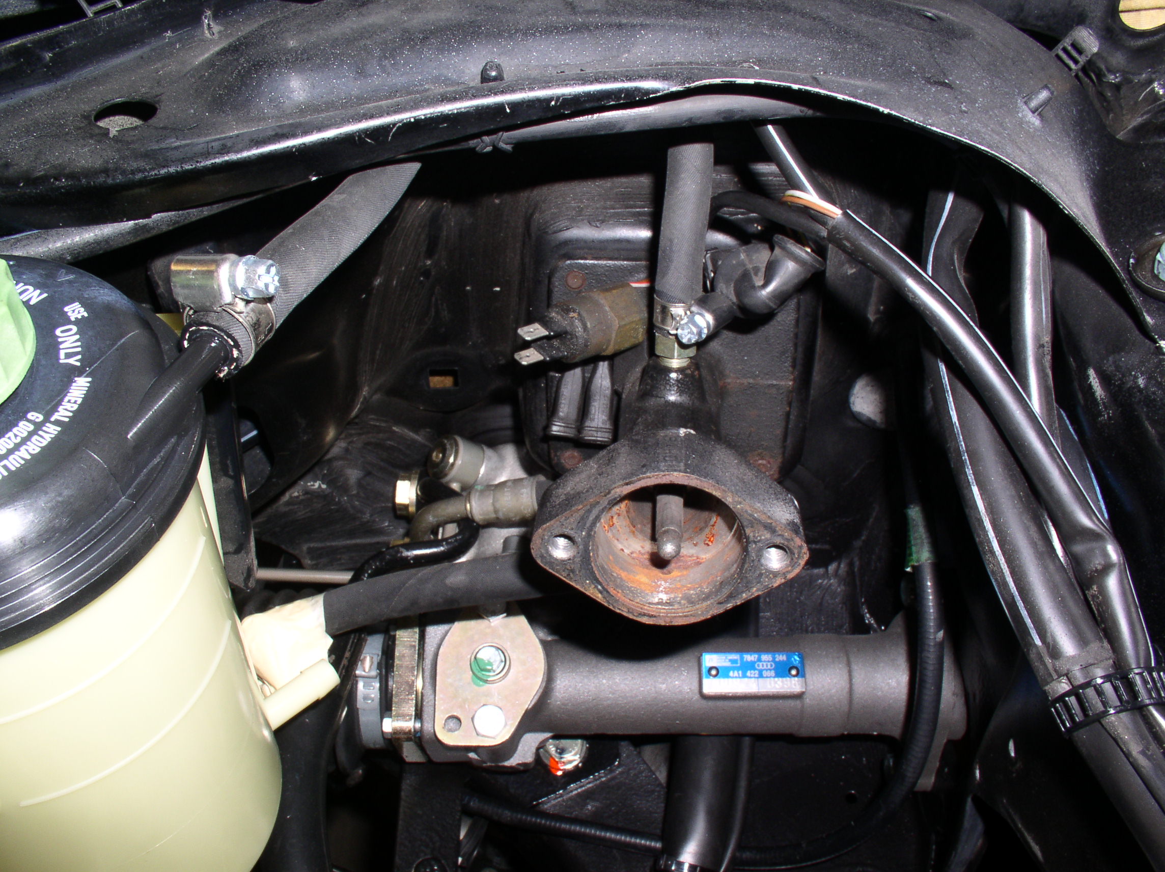

Ich habe gestern alle Rücklaufschläuche herausoperiert. Am Rücklauf der Servolenkung ist das ja echt frustrierend. Lange hat`s gedauert und hoffentlich hat keiner das Gefluche und die Selbstgespräche mitbekommen.
Ich werde es wohl halten wie Du und Jan und mit Schläuchen und Schlauchschellen arbeiten.
An der Servoleitung wird demzufolge der originale Ringanschluss erhalten.
Am BKV werde ich Deine Universal-Variante nachbauen, wenn ich darf. Schlauch und Schellen sind schon bestellt, mit fehlt nur das Einschraubstück.

Ihr wisst aber, dass unter der originalen verpressung am bkv der gleiche Durchmesser ist wie der stützen am Behälter?
Wenn man die verpressung aufflext, ist das ein Teil, eine Leitung, die von normaler Bremsleitung dann am ende die glaube 10mm hat. Also kann auch da mit ganz normaler Meterware gearbeitet werden.

ich hatte auch das Problem, dass die Rücklaufleitung am BKV bei der Demontage nachgegeben hat. Leider konnte ich diesen Thread hier nicht finden (vielen Dank an Manuel), da bei der Suche der Teilenummer "443 612 069" nichts angezeigt wird. Ohne Leerzeichen "443612069" wird lediglich ein älterer Thread anzeigt. Jedoch sollte dieser Thread nun bei der Suche mit diesem Beitrag angezeigt werden.
In der Zwischenzeit habe ich für mich eine provisorische Lösung gefunden, die ich mit einer Bremsleitung und einem Schlauch hergestellt habe. Durch den Bördelrand der Bremsleitung Richtung Schlauch hält die Schelle den Übergang von der Bremsleitung zum Schlauch dicht.
Der originalen Schlauch und der Stecker mit ein wenig Leitung war bei mir noch brauchbar, sodass ich den Stecker mit einer neuen Bremsleitung beim Profi verbinden lassen konnte. Dies werde ich mit dem Bördelgerät noch anpassen und bei mir langfristig nutzen: Die Leitung bei Audi Tradition mit der Teilenummer 8A1612069A sollte meiner Meinung nach auch passen. Es wäre gut, wenn das jemand verifizieren könnte.
Die Lösung vom Jens ist natürlich auch Klasse.
