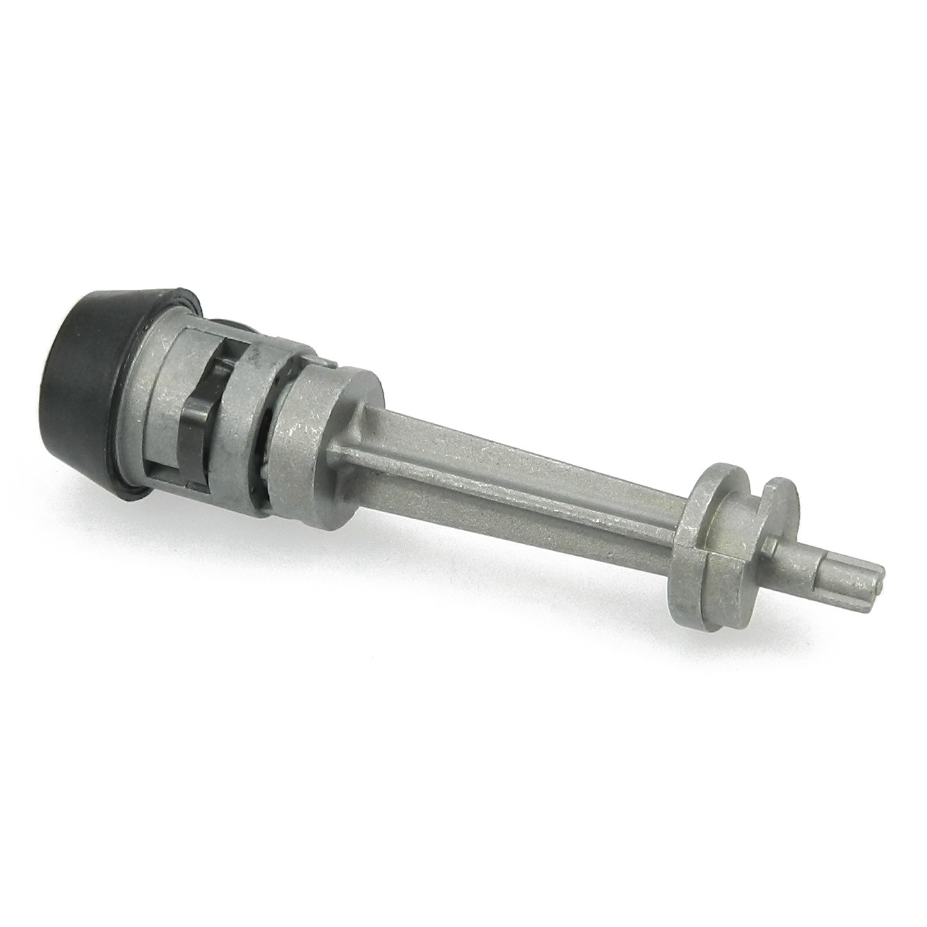

Hier zwei Bild vom VFL Zünschloss:
Der hintere Teil mit dem Zapfen ist normalerweise auf das Schloss aufgesteckt und mit einem Splint gesichert - allerdings sieht man das auf den Bildern nicht...? Wenn Du in meinen Beitrag klickst, siehst Du, dass man das hintere Teil des Zündschloss mit dem Zapfen vom Zündschloss selbst demontieren kann. Ich hatte das Problem, dass der Anlasser teilweise keinen Mucks gemacht hat. Manchmal half es mit wenig oder viel Schwung den Schlüssel zu drehen. Als ich den Zündanlass-Schalter demontiert hatte, war der Übeltäter sofort zu sehen: wie von Stefan beschrieben war der am Zündschloss aufgesteckte elektronische Teil gebrochen: der Zündanlass-Schalter. Neuen eingebaut, fertig.
An den Zündanlass-Schalter kommt man relativ elegant und einfach - sollte beim VFL identisch zum Facelift-Modell sein - und von den Kosten ist es auch sehr überschaubar. Daher wäre das für mich auch direkt der erste Anlauf. Dann siehst Du sofort, ob Du den Übeltäter gefunden hast.
