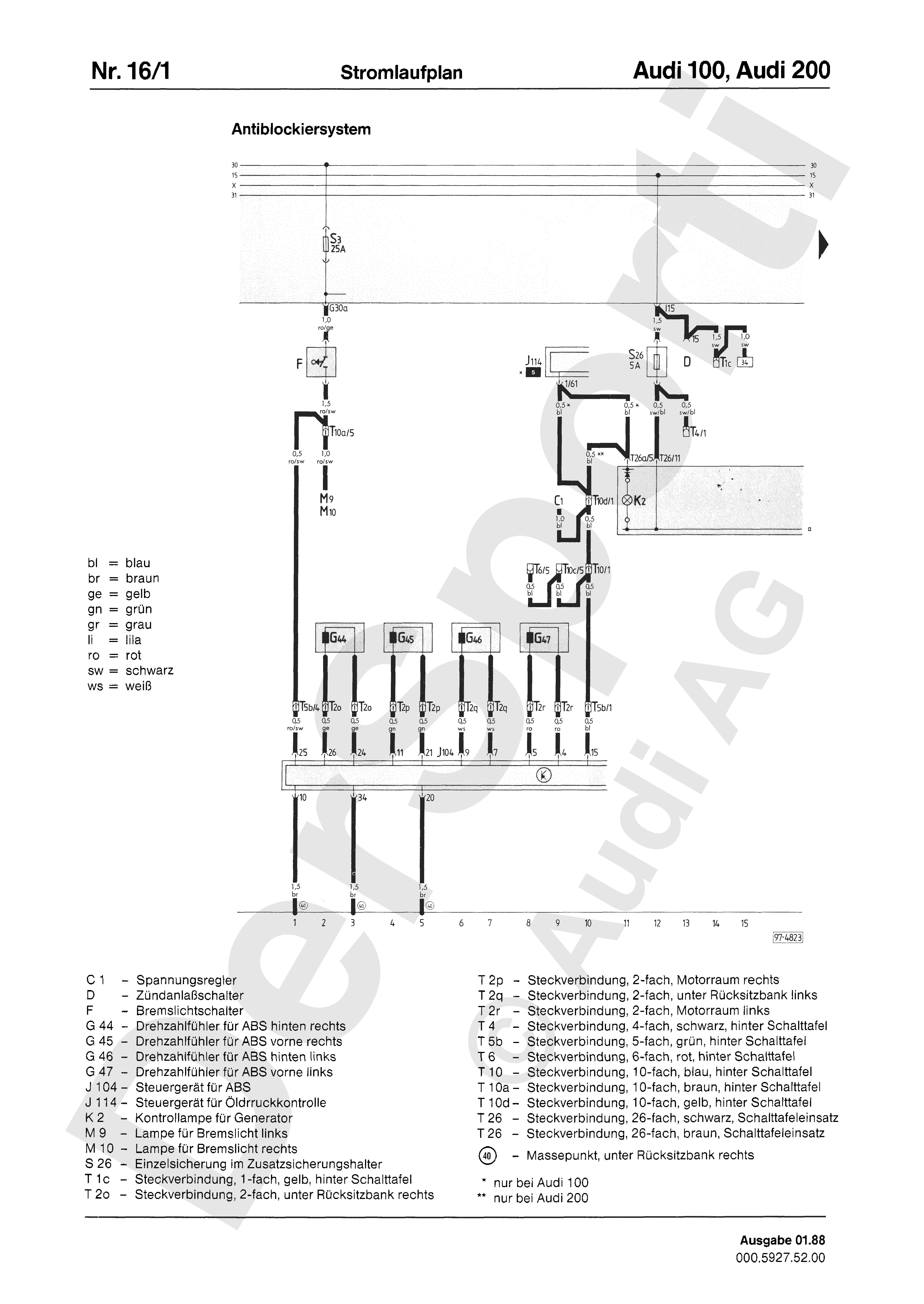

Der Sporti : Danke für die Stromlaufpläne. Ich hab leider nur die vom V 8 . Vielen Dank.
Ich werde weiter suchen und berichten. An die Auto Doc's kann ich mich auch schwach erinnern.

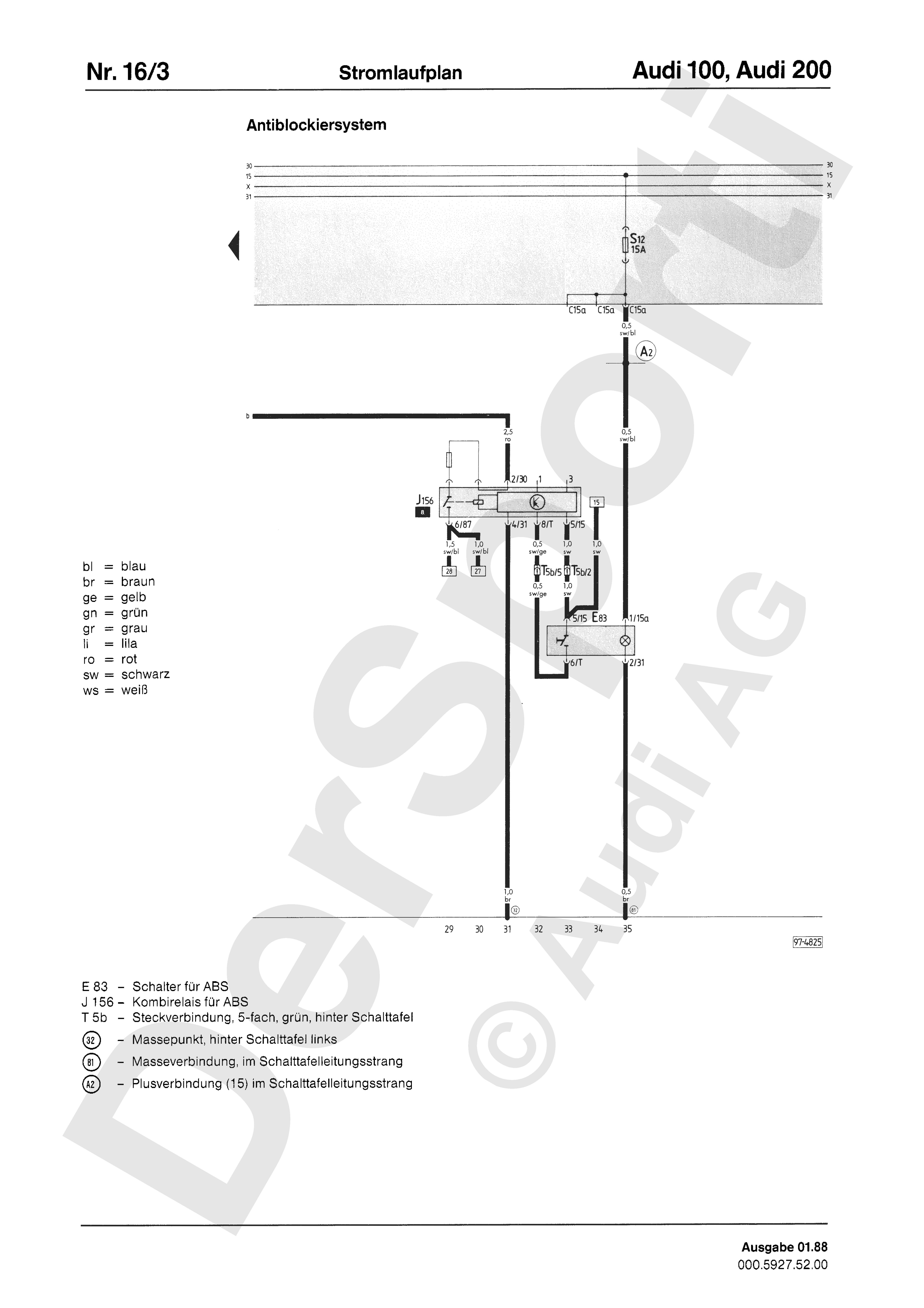

Aber am ABS Relais auf Steckplatz 30 kein Strom bei Zündung an..Sicherung Nr. 12 war oxidiert neue genommen,Strom da.
Am ABS-Relais Pin30 und Pin87 überbrückt, und das ABS funktioniert, ABS-Lampe geht auch beim Start aus. Also das ABS Relais defekt.
