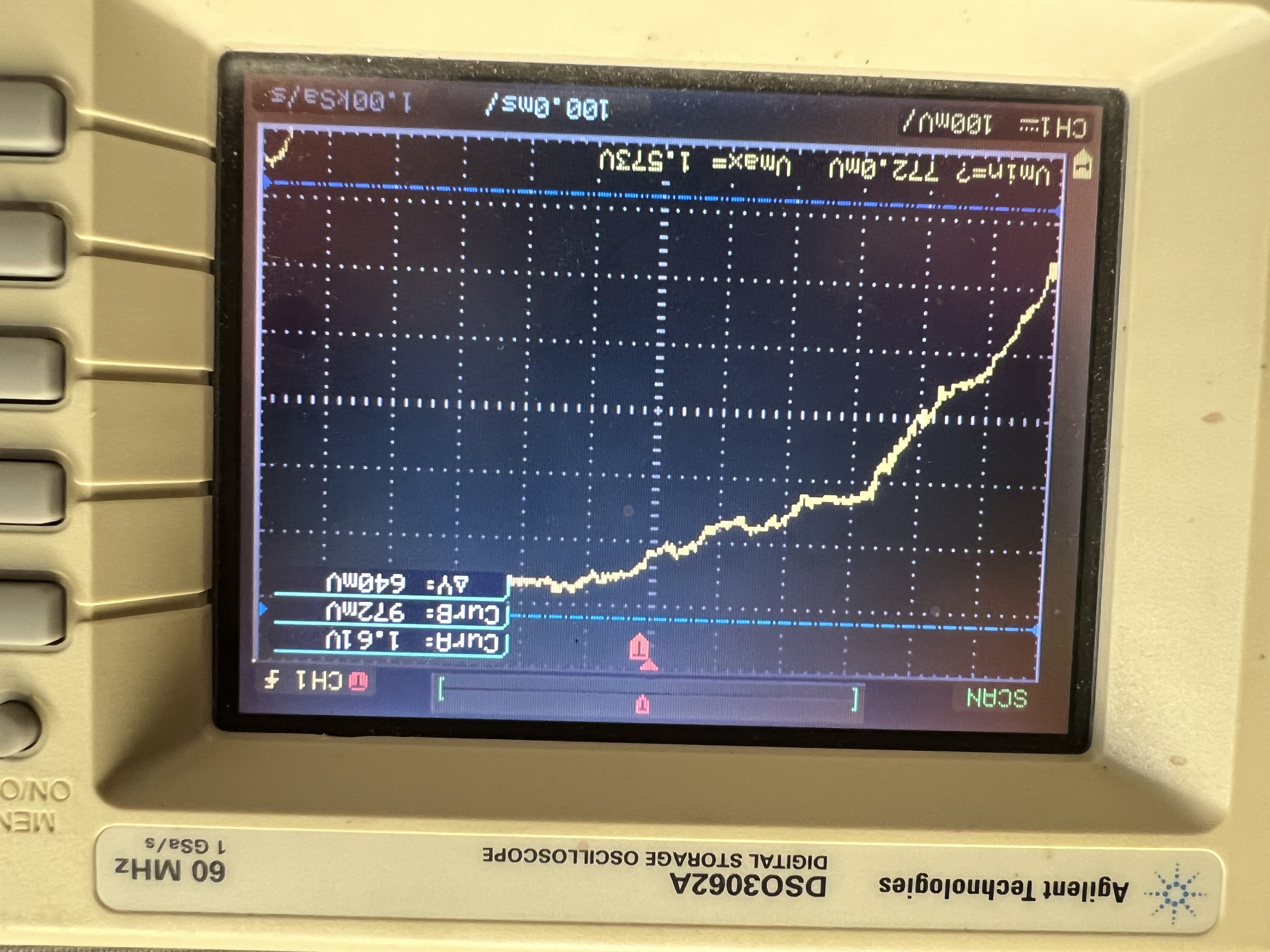

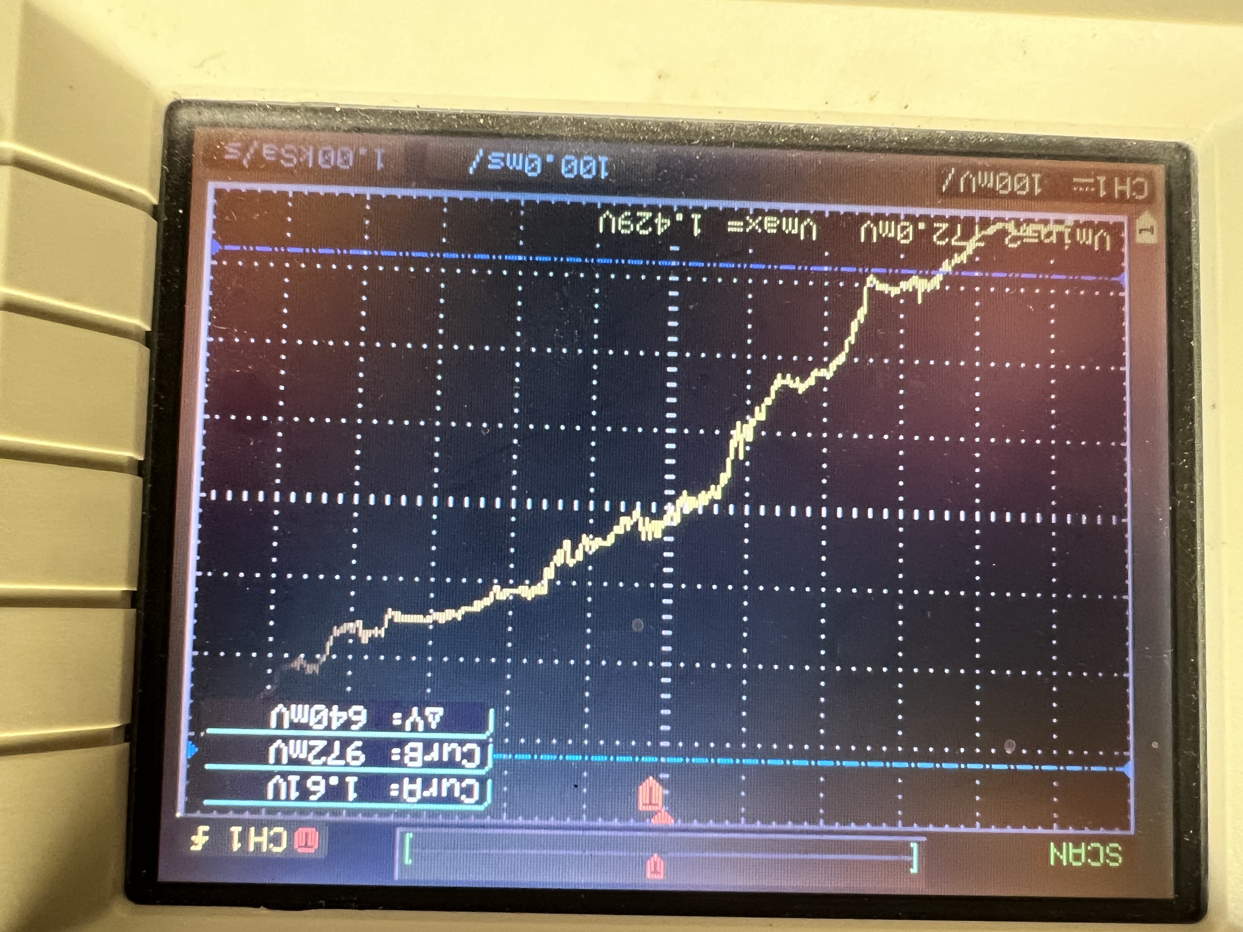

Habe diesen Poti als (Ausbau)Test aus einer billig gekauften Stauscheibe ausgebaut. Daher kenne ich das Fahrverhalten mit diesem Poti leider nicht. Wieviel Kilometer hatte dein alter Poti druaf?

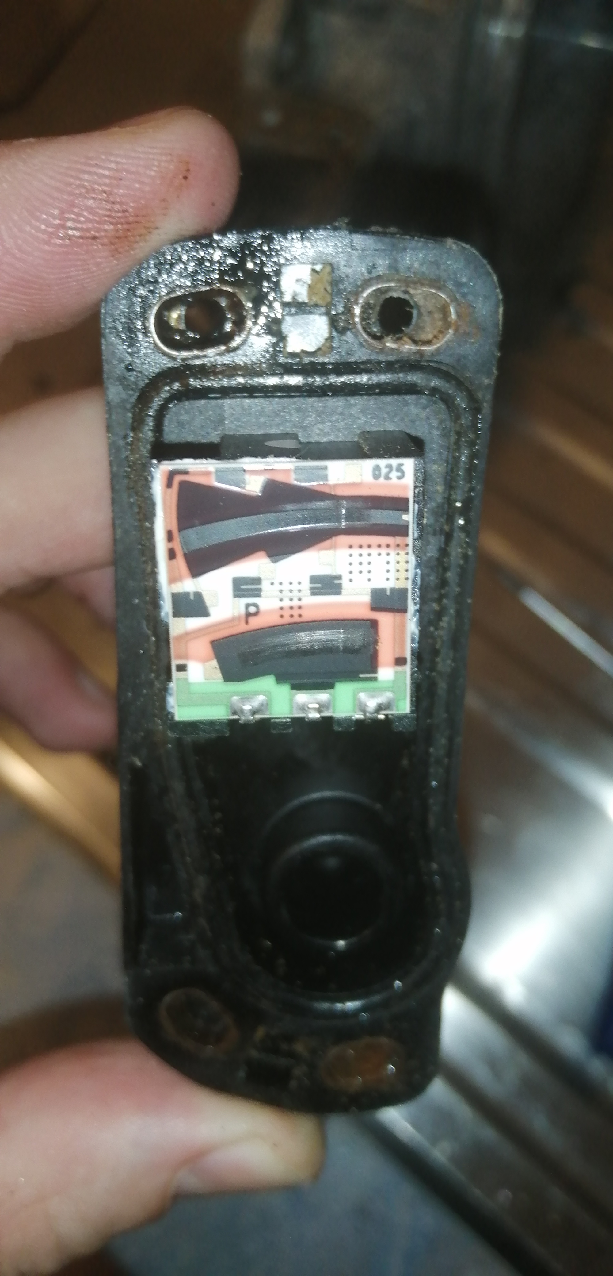

anbei wie versprochen das Bild des arg ramponierten NF2 Poti. Wie man unschwer erkennen kann, böse verschlissen.
Der Wagen hat (ziemlich gut nachweislich) 180.000 km.
Es liegt die Vermutung nah, dass der Audi einen Großteil seines bisherigen Lebens im Stau verbracht hat.
Alain

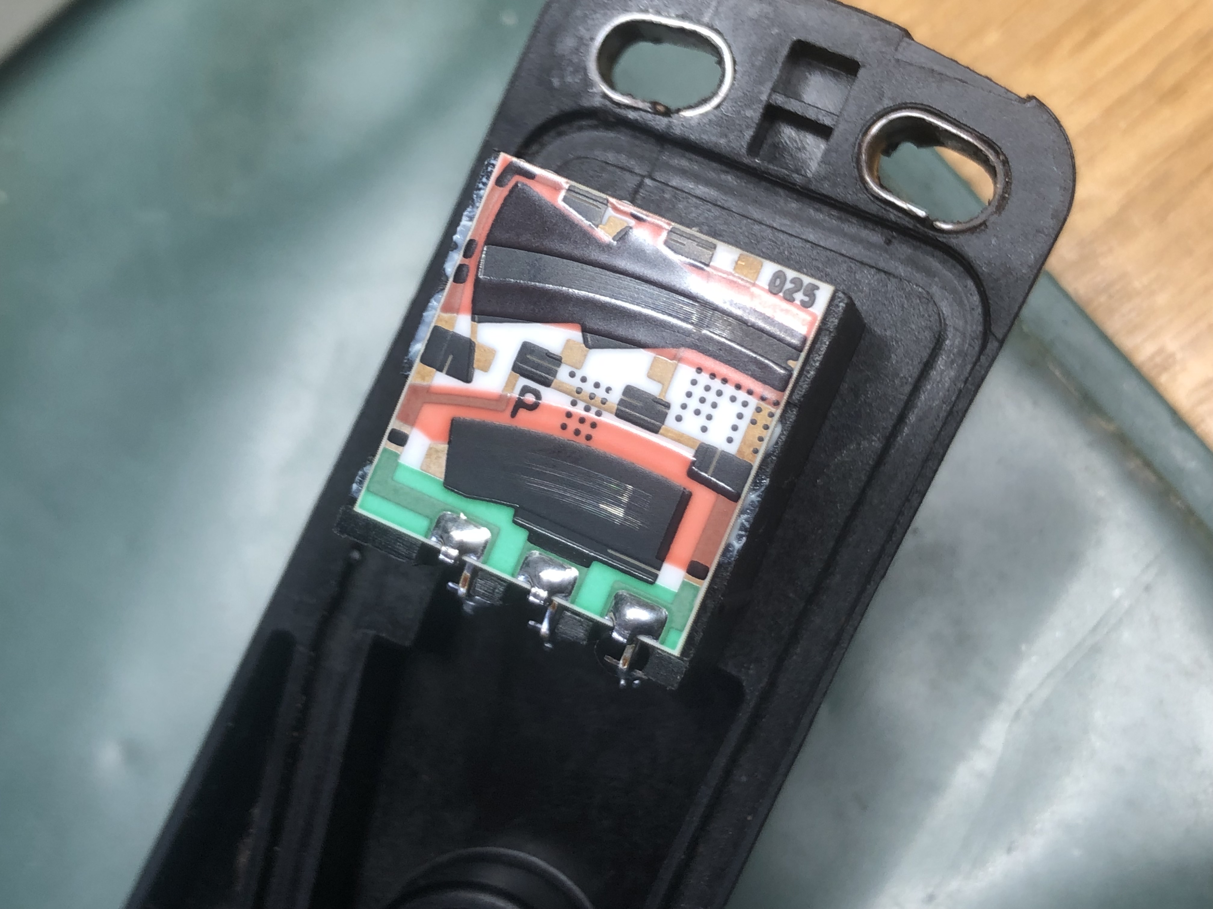

Lieber spät als nie....
Im Anhang noch ein Bild vom Poti meins NF2 Avant, Fahrzeug hatte beim Tausch des Poti's ca. 290.000km

Ich würde sagen, dass Meins noch kaputter als Deins war😁

Jetzt habe ich bei mir ein Oszi und noch einen von mir noch nie verbauten gebrauchten LMM gefunden und diesen gemessen. Meine Frage wäre jetzt wie ich die Kurven bewerten muss. Die Stauscheibe wurde natürlich per Hand gehoben. Ich konnte keine Aussetzer oder Spannungseinbrüche feststellen. Wie seht ihr das?
Philipp
443 100 89 L
Beiträge: 107
Audi S6 C4 AEC 1996 220.000km
Wohnort: Nahe Wiesbaden
Re: Nach Austausch des Stauscheibenpoti: alle Probleme beseitigt!!
Beitrag von 443 100 89 L »
Hallo Philipp,
bitte die Messung nochmals mit einer deutlich schnelleren Zeiteinstellung wiederholen. So ist es zwar schön fürs Foto, aber kleinere Unregelmäßigkeiten können dadurch leicht untergehen.
Mit freundlichen Grüßen
Max
alain lime
Beiträge: 504
Wohnort: Idstein (Hessen)
Beitrag von alain lime »
Hallo Philipp,
Ja kleine Aussetzer im Teillast (wobei, habe ich gelernt, es sich nicht wirklich um Aussetzer handelt sondern eher um eine unausreichende Frühverstellung des Zündzeitpunktes) können ein Indiz auf ein verschlissener Stauscheibenpoti.
Ich fürchte aber , dass man den Zustand des Potis nur im ausgebauten Zustand wirklich beurteilen kann (siehe gepostete Bilder).
Falls du den Poti ersetzt bzw. Neu justiert: so, dass im Leerlauf die Spannung eher im niedrigen Teil des Einstellbereiches liegt.
Alain

Ich konnte gestern noch beide Potis mit einer etwas genaueren Einstellung messen. Bedeutet natürlich auch, dass nicht die ganze Kurve aufs Display passt.
Hier das von mir als Ersatz gekaufte Poti:
Hier das Poti welches auch schon bei mir im Auto war.
Ich habe nur das Gefühl dass das von mir gefahrene Poti noch besser ist als das zweite. Oder ist dieses Maß an Rauschen normal? Macht mich natürlich nicht wirklich schlauer wie ich beide potis zu bewerten habe. :roll:
Philipp

Hallo Philipp,
bei dieser Geschichte gibt es 2 Dinge zu beachten:
. das „Rauschen“ sprich mehr oder weniger grosse Aussetzer beim Bewegen der Stauscheibe
.die Form der Kurve sprich die ausgegebene Spannung (y-Achse) in Abhängigkeit der Position der Stauscheibe ( in Grad).
Letzteres lässt sich so gutwie nicht verifizieren, denn
. wie soll man mit ausreichender Genaiuigkeit den Einlenkwinkel messen?
. Und selbst wenn man dazu in der Lage wäre, ich habe nirgendwo Unterlage gefunden, die eben diese Kurve genau beschreiben.
Also: es bleibt fast nur noch die Beurteilung des Rauschens.
In deinem Fall würde ich sagen, dass es in beider Fälle zwar nicht wirklich gut aber akzeptabel ist.
Also wenn dein Audi wirklich schlecht läuft könnte es eine andere Ursache haben.
