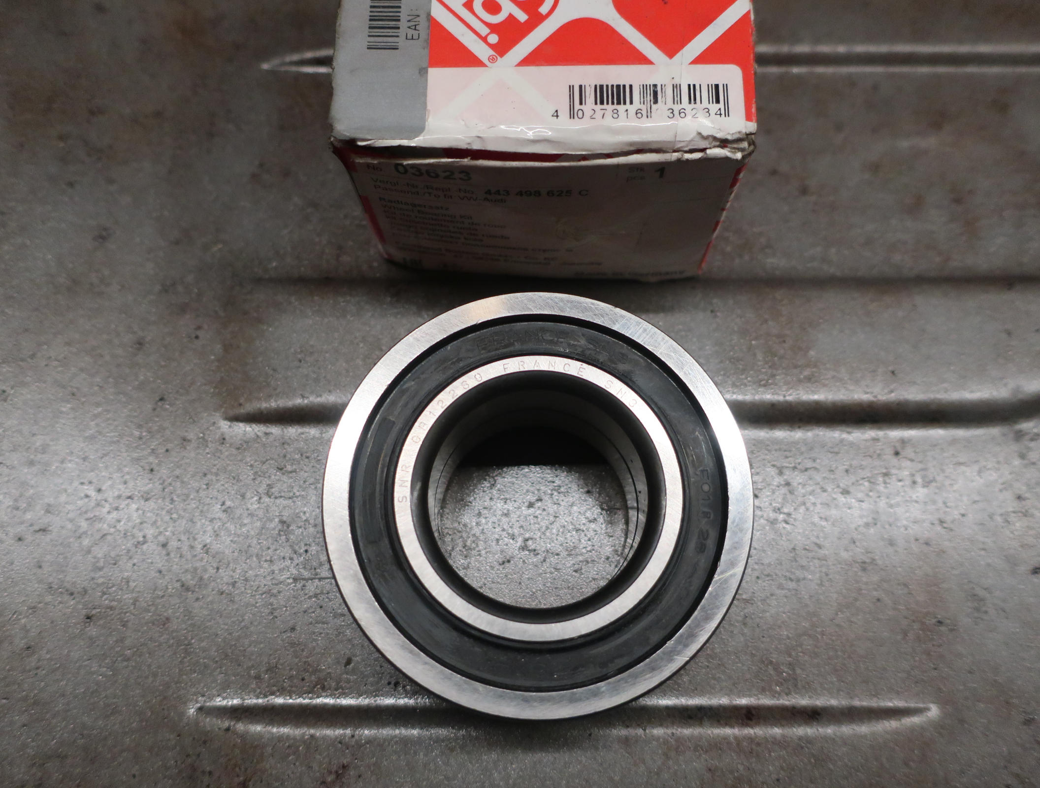

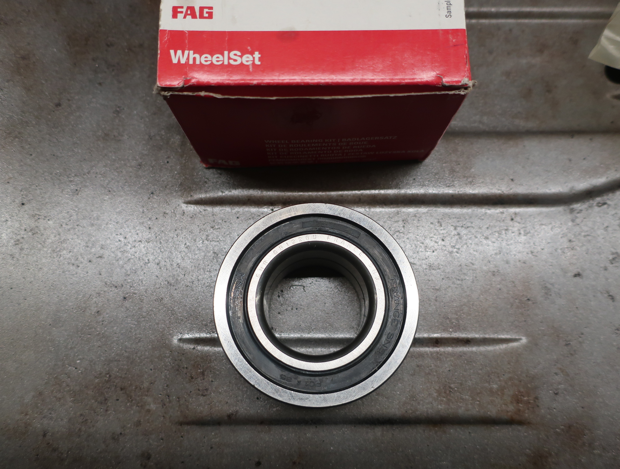

Hallo beisammen,
hab in meinem 44Q VFL Bj85 Radlager 82/42/37 aussen/innen/breite drin.
War bei meinem Freundlichen. Die Gibts nur von SNR. Die wollte er mir net bestellen, da er damit schon mehrfach Ärger hatte, kommt aus China.
Ich hab dann mal in meinem Fundus gegraben und eins von Febi gefunden. Bin damit zu meinem Nachbar und der sagte mir: Hast Du toll
gekauft, da steht ja innen auf dem Lagerring SNR drauf. So ein Mist.
Ok, ich im Netz gesucht und *freu* FAG Lager gefunden und bestellt. 55 Euro das Stück. Jetzt kamen die schön in FAG Verpackung,
war zwar schon bissle abgelagert, aber sieht schonmal gut aus. Ne Schachtel aufgemacht und so ein MIst, da steht ja auf dem Lagerring auch
SNR drauf.
Bin zu meinem Oldtimernachbar und der hat mit dem Kopf geschüttelt. Jetzt har er heute so ein Lager zerlegt und hat gemeint wenn Du
da jetzt die Dinger putzt und ordentliches Fett reinmachst, könnten die auch bissle halten.
Die andere Alternative wäre ich mache neue Naben rein mit 43 mm und dann Lager 82/43/37. Die sind wohl gängiger und wohl von SKF und
FAG verfügbar (falls da nicht auch SNR draufsteht).
Weiss nur nicht wenn ich 43 Naben einbaue, was dann noch so alles nicht passt, Zähnezahl von der Antriebswelle passt schonmal nicht.
Hat ja jemand Erfahrungen damit ?
Danke.
Gruß Thomas

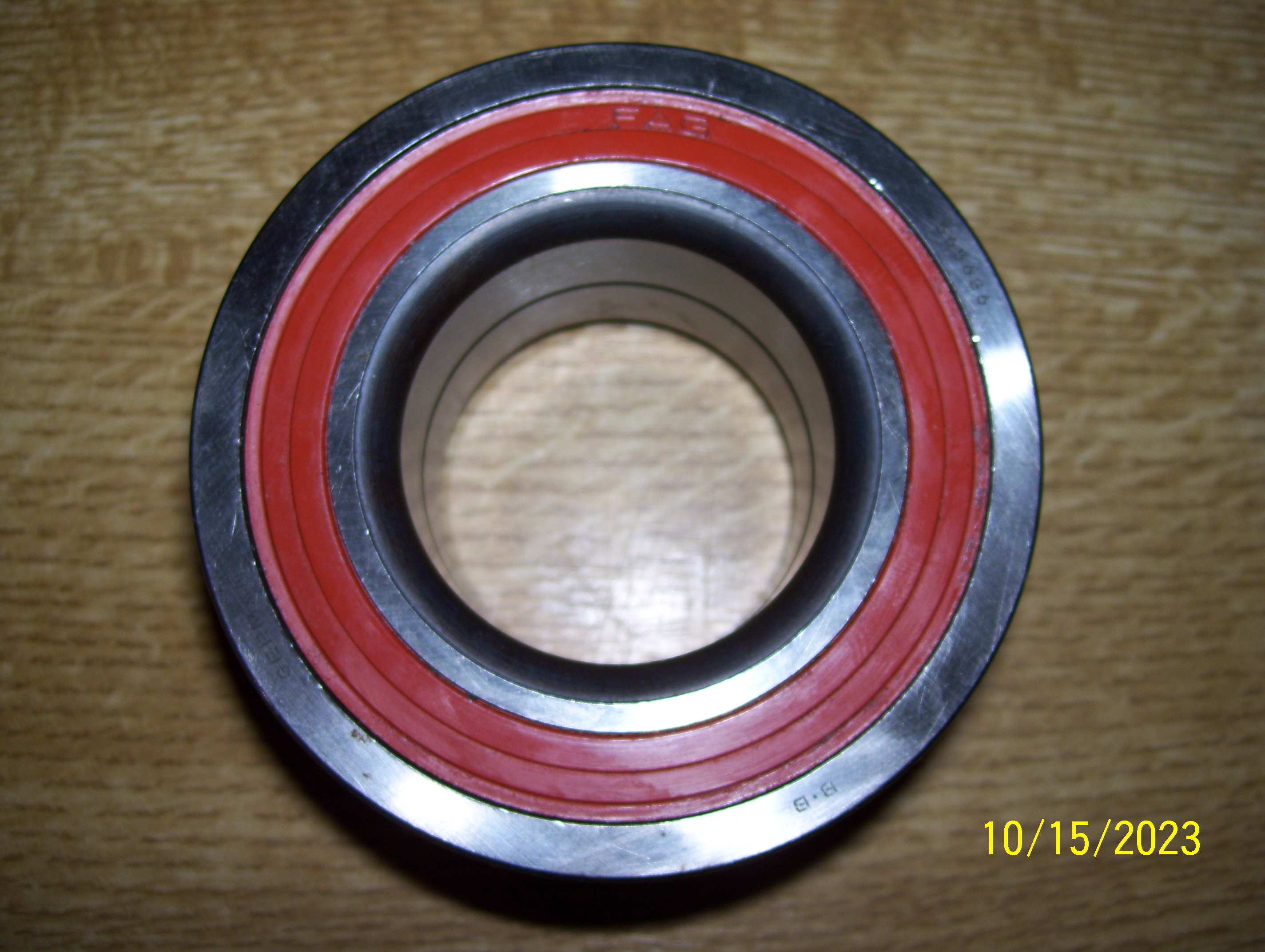

Bei VFL kann man nur die Maße 82x42x37mm verbauen.
Die anderen sind NFL da passt dann garnix mehr.
Ich hab FAG gefunden und da steht noch FAG drauf.
Viel Glück bei der suche......

das ich halt net versteh.
Das SNR Lager kostet 20 Euro.
Das Febi mit SNR auf dem Ring 40 Euro
Das FAG mit SNR auf dem Ring 55 Euro
Ist das nur der Name und die Verpackung die man da mehr bezahlt ?
Oder sind die Selektiert ?
Gruß Thomas
Gruß Thomas

- Beiträge: 2359
Re: Radlagerdrama
Na dann hab ich ja noch ein gutes FAG Radlager liegen.
Bei mir steht noch der Stempel FAG drauf, am Ausenring
Es gibt Kugelager Normen bzw Toleranzen, die stehen immer auf dem Kugellager.
Spiel zwischen Kugeln und den beiden Laufbahnen.

- Beiträge: 2359
Re: Radlagerdrama
Eigenlich ein gutes Thema was TE erstellt hat.
Hier ein Audi 44er Radlager was bei FAG hergestellt wurde.
Leider keine Angaben zur Lagerluft, was damals kein Muß war
Wer hat ein SNR Radlager liegen ?
Foto wäre super, wenn was draufsteht.

Re: Radlagerdrama
Hallo Joe,
das erste ist das SNR in der FAG Schachtel
das zweite ist das SNR in der Febi Schachtel
Gruß Thomas
Gruß Thomas

Hier noch ein Detailfoto
Re: Radlagerdrama
Die kommen ja sogar "fast" aus China...
- Beiträge: 2359
Re: Radlagerdrama
Es steht ja bei beiden das gleiche drauf.
Made in EU, hab dann SN 3 bei google eingegeben und siehe da kommt CN 3.
Warum auch immer,CN 3 steht für mittlere Lagerluft was für uns ausreichend ist.
