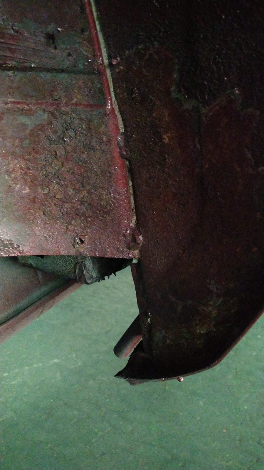

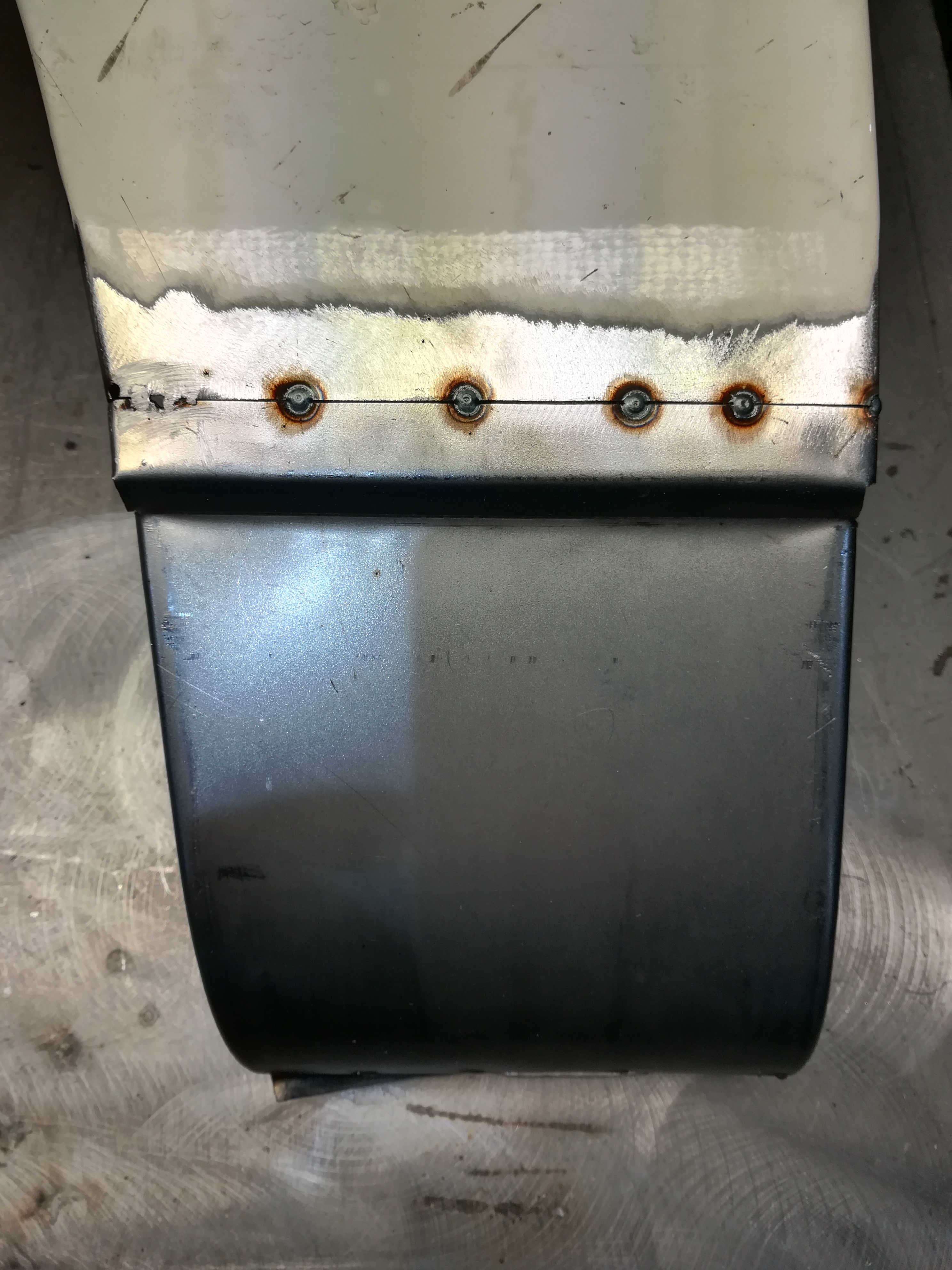

die A Säule ist vom Rost nicht ansatzweise so stark angegriffen, die Ecke wird ordentlich instandgesetzt und versiegelt.

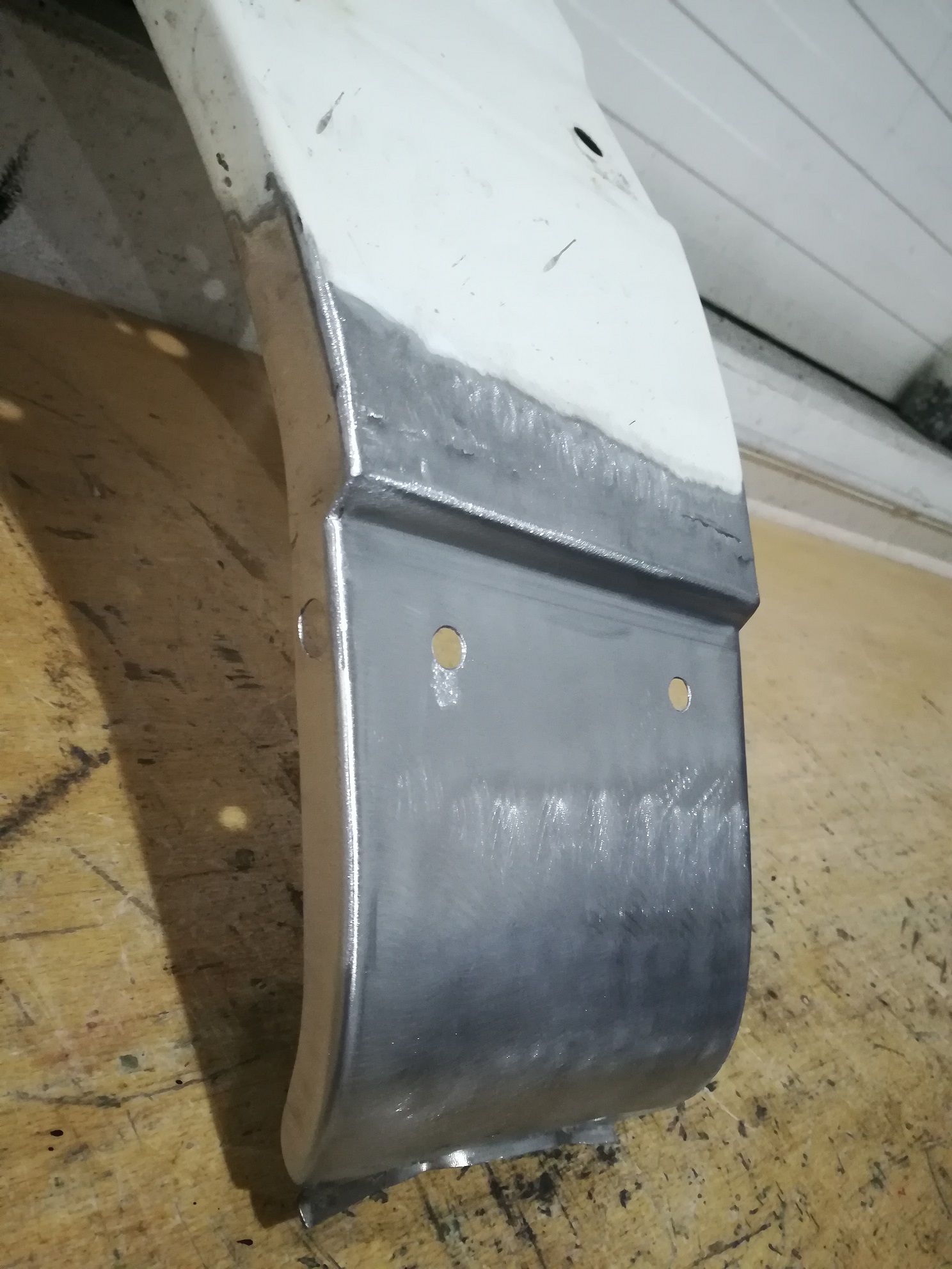

Das Schwellerendstück wird vorher rausgeschnitten und ein neues eingeschweißt, alles andere wäre nur Pfusch.

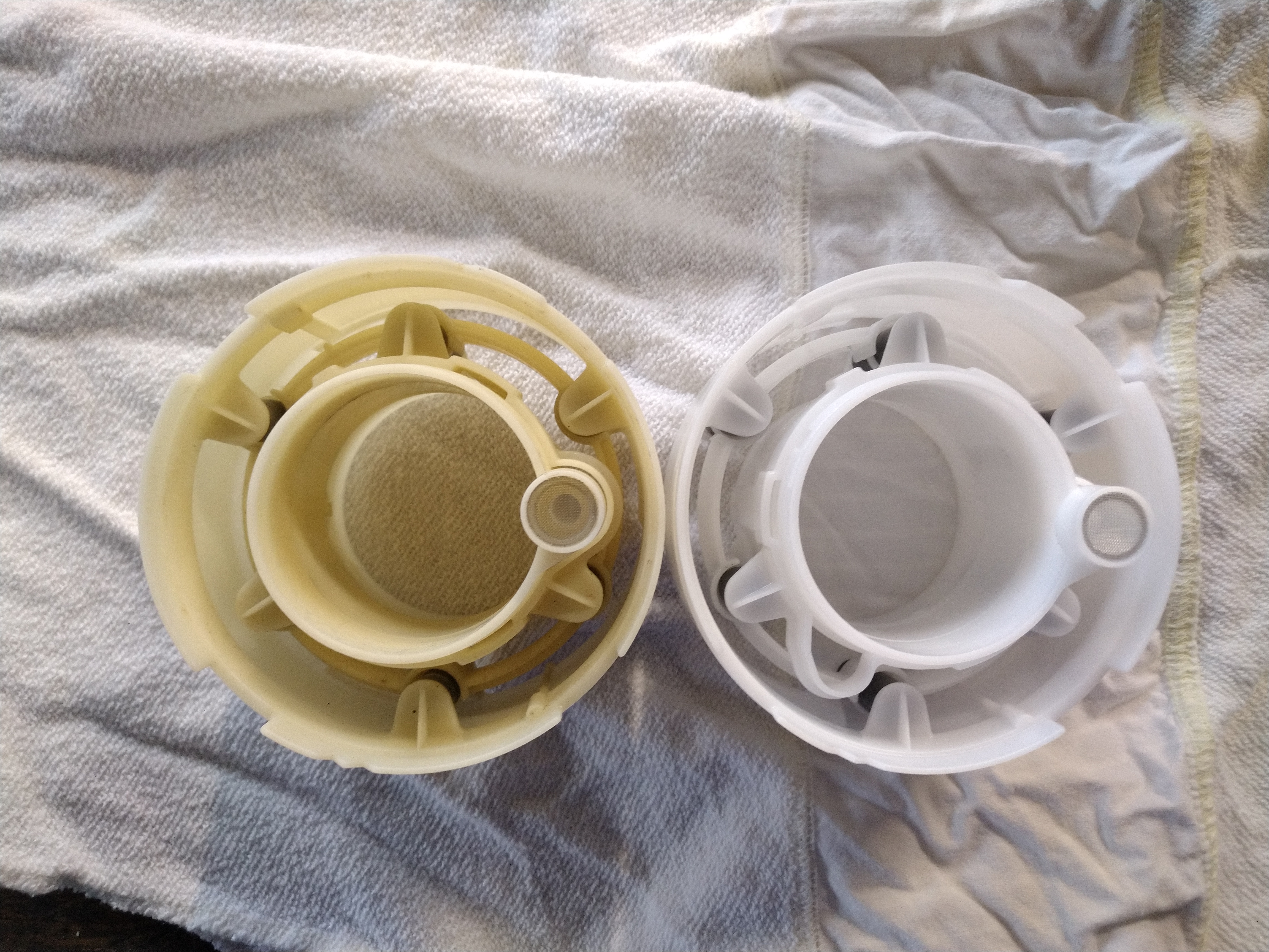

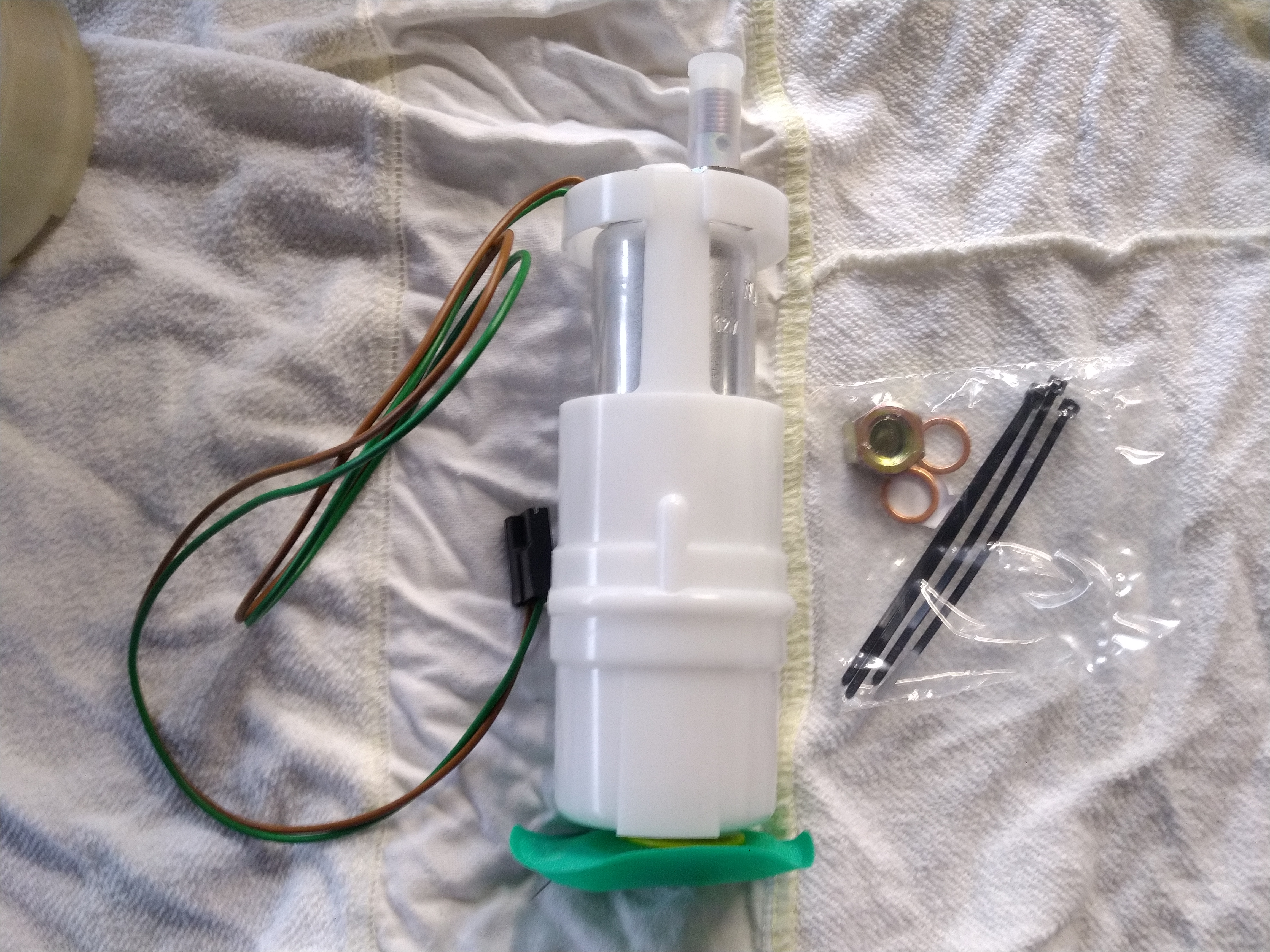

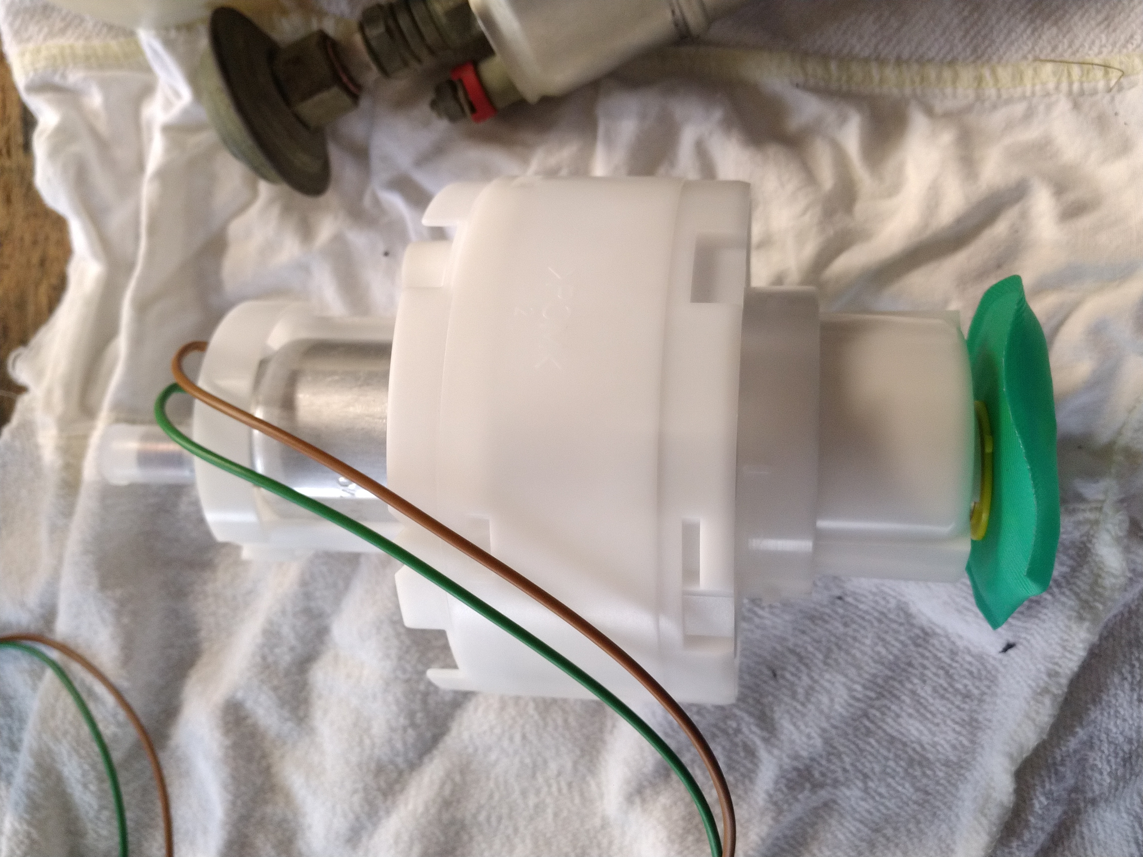

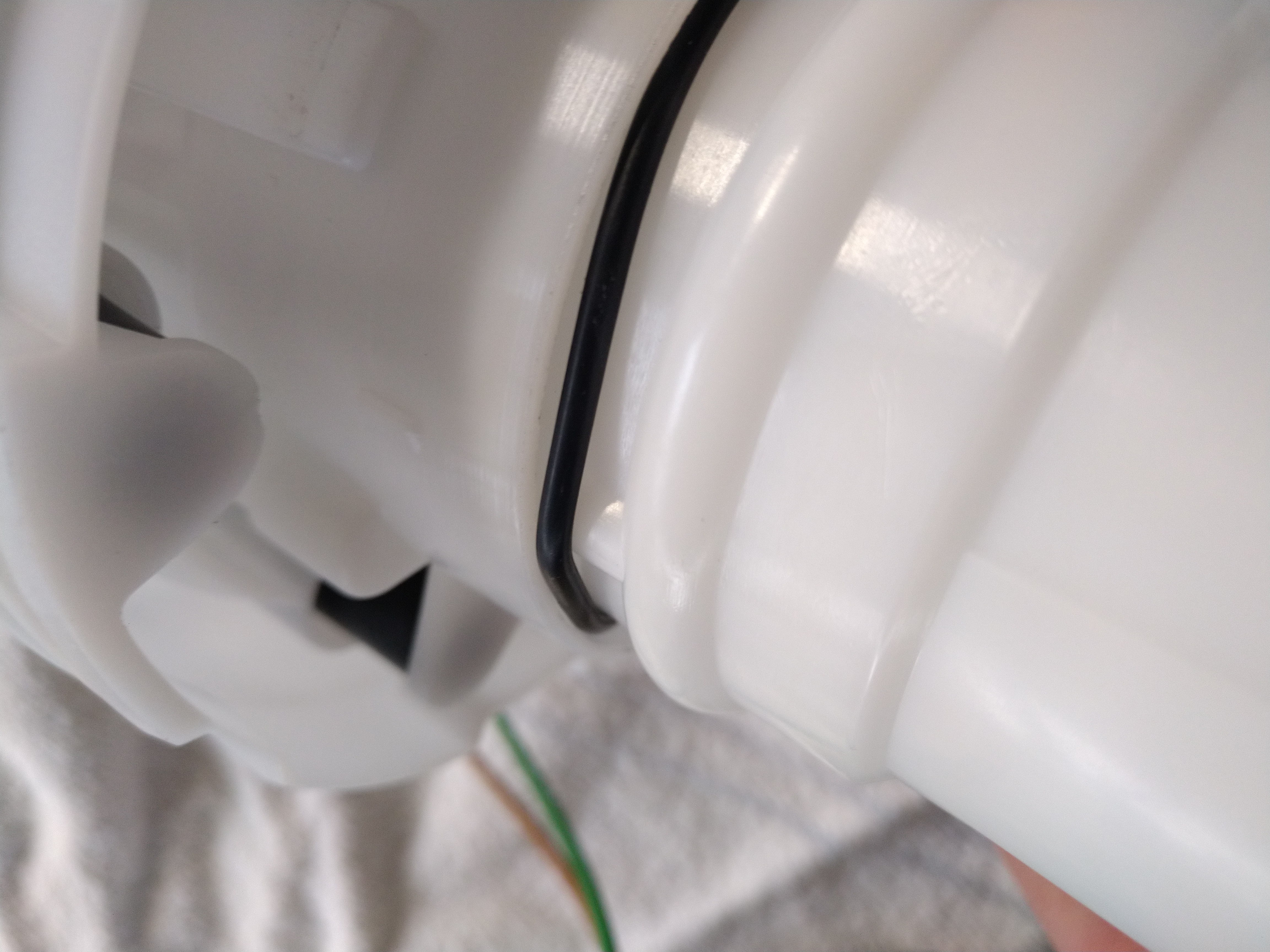

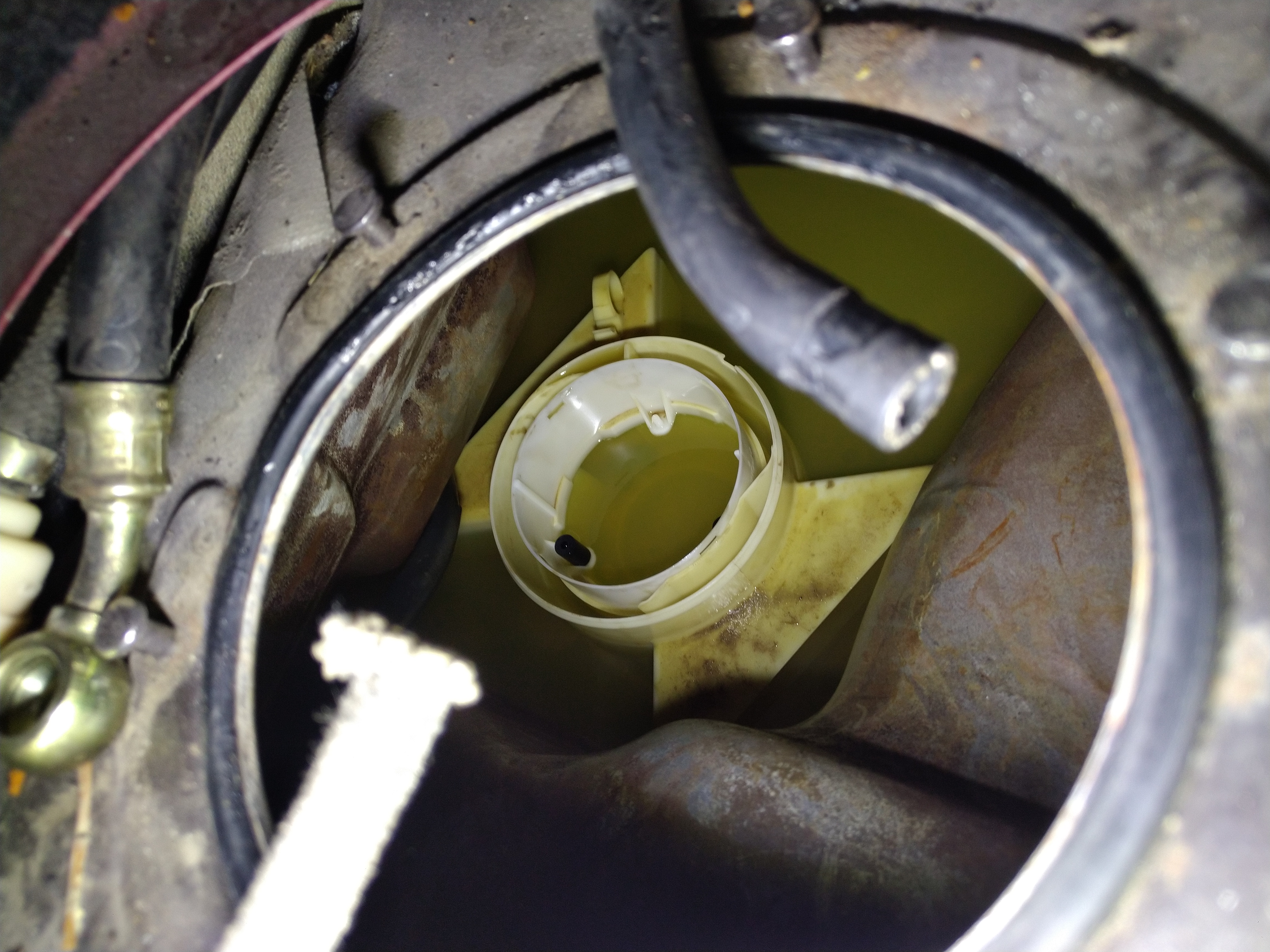

Nochmal zur Pumpe: Habe mir jetzt die Pierburg 7.21651.70.0 (mit Kunststoffhalter) im Zubehör bestellt.
Die ET Liste ist bei den verschiedenen Benzinpumpen nicht ganz klar in meinen Augen.
Die Pumpenkörbe mit der Nummer 895201779 gibts ja noch in 3x Ausführungen.
Meine Vermutung:
Endnummer H ist für die 60mm Bosch 040er Pumpe
Endnummer J für die Pierburg mit Kunststoffhalter
Endnummer G ist für die Pierburg ohne Kunststoffhalter
Mich würde mal Interessieren, warum die Pierburg keinen Druckdämpfer benötigt.

also mein 200er hat auch die Pierburg Pumpe und da ist ein Druckdämpfer verbaut!
Gruß Jan

Hmm das verwundert mich. Laut der ET Liste ist explizit die verwendung der Hutmutter angegeben.
Wurde die Pumpe evtl. bereits umgebaut ?
Oder gab es im RLF eine Technische Änderung ?

Es gibt leider Schlechte Neuigkeiten- aber erst nochmal zurück zur Pumpe.
Die Pierburg mit dem Kunststoffadapter hat den gleichen Durchmesser wie die 040er Bosch. Im Lieferumfang ist auch eine passende Hutmutter und Dichtringe.
Nun ist das so, das die Pierburg ein Ansaugsieb bereit angebaut hat, dementsprechend würde ich das Sieb von dem Pumpenkorb weglassen-
Also als Ersatz käme da die 895201779H, also den Korb aber ohne Sieb.

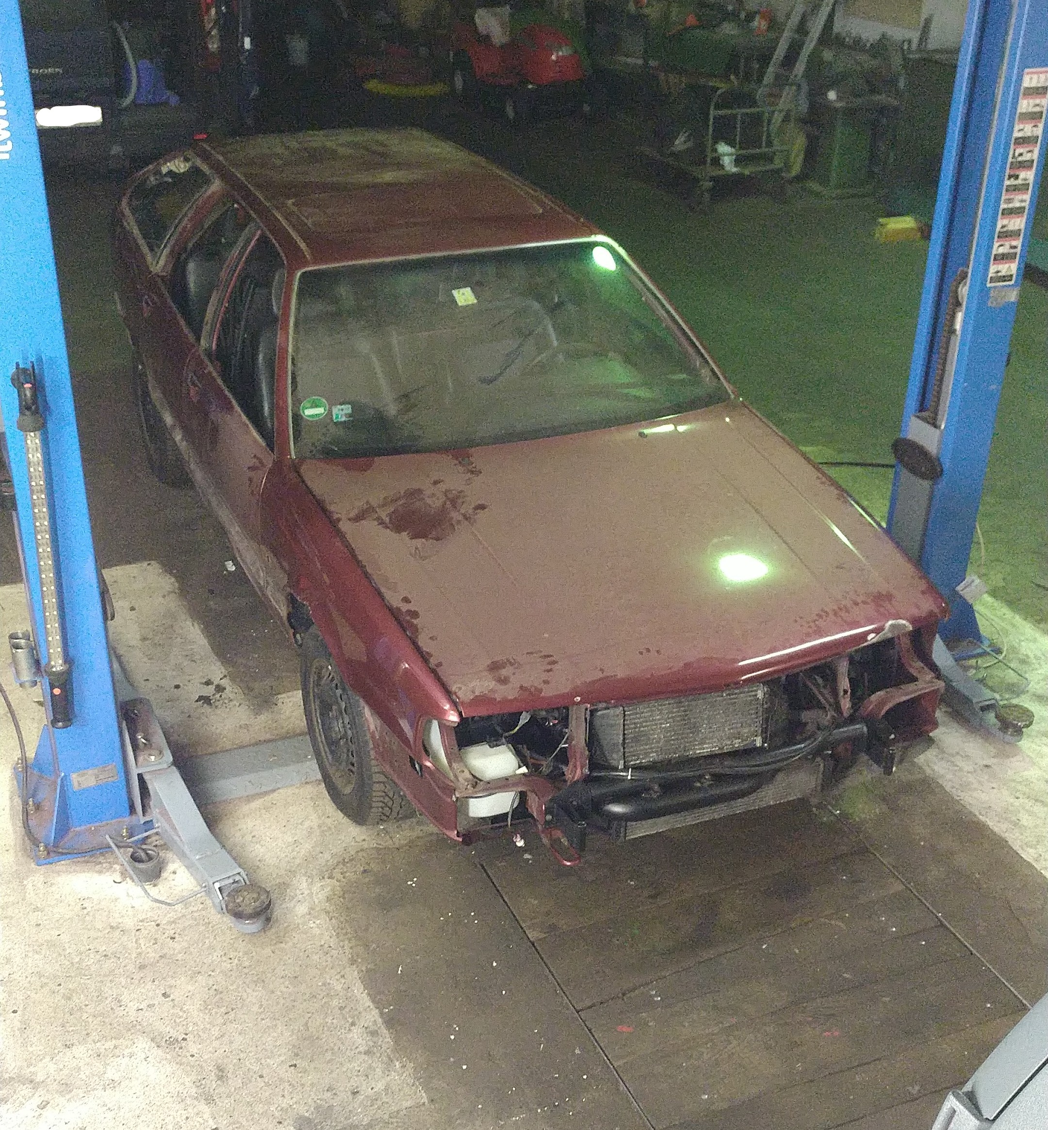

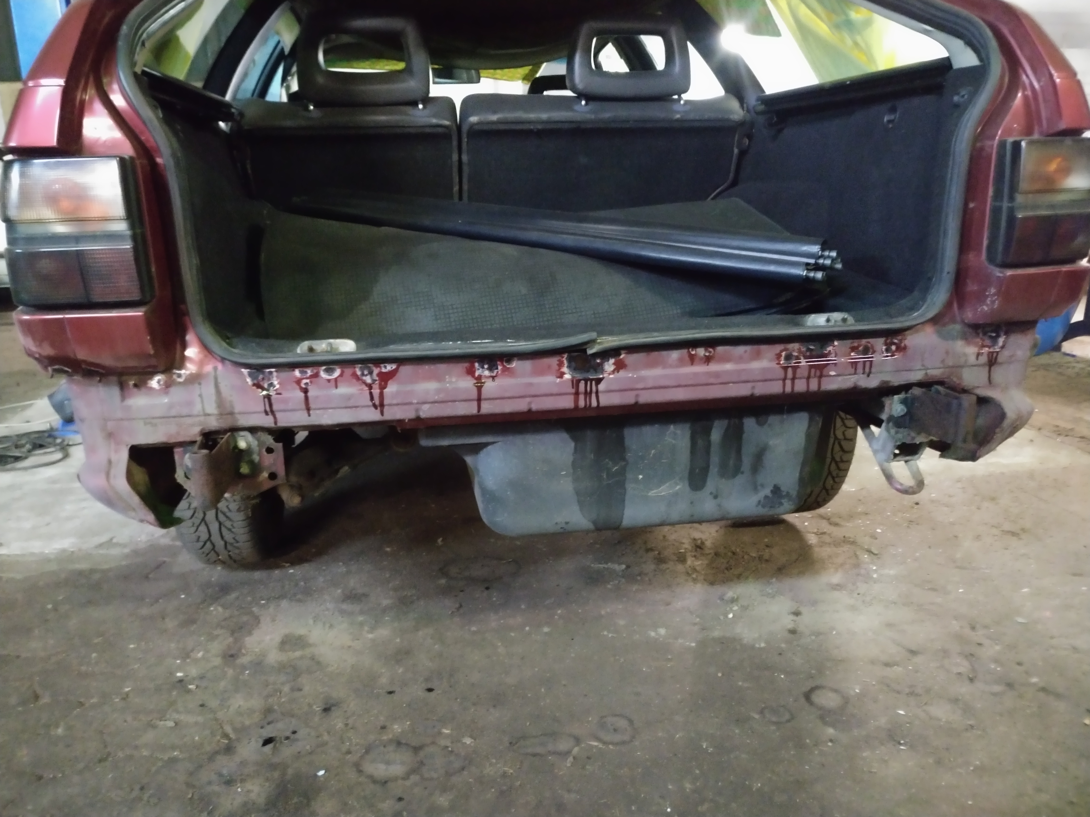

Habe mit den Blecharbeiten weiter gemacht und hinten die Stoßstange und Zierleiste demontiert, um zu gucken wie es dort mit Rost aussieht.
Glücklicherweise ist dort nicht sonderlich viel, allerdings werde ich wohl das ganze Heck neu lackieren müssen, da der Rost doch schon von der Zierleiste bis in den Sichtbereich unter den Rückleuchten gezogen ist. Die Heckklappe hätte ich sowieso machen müssen, also dann gleich lieber alles.
Eigentlich war nur angedacht, Haube und die Stoßstangen zu lacken :D :roll:

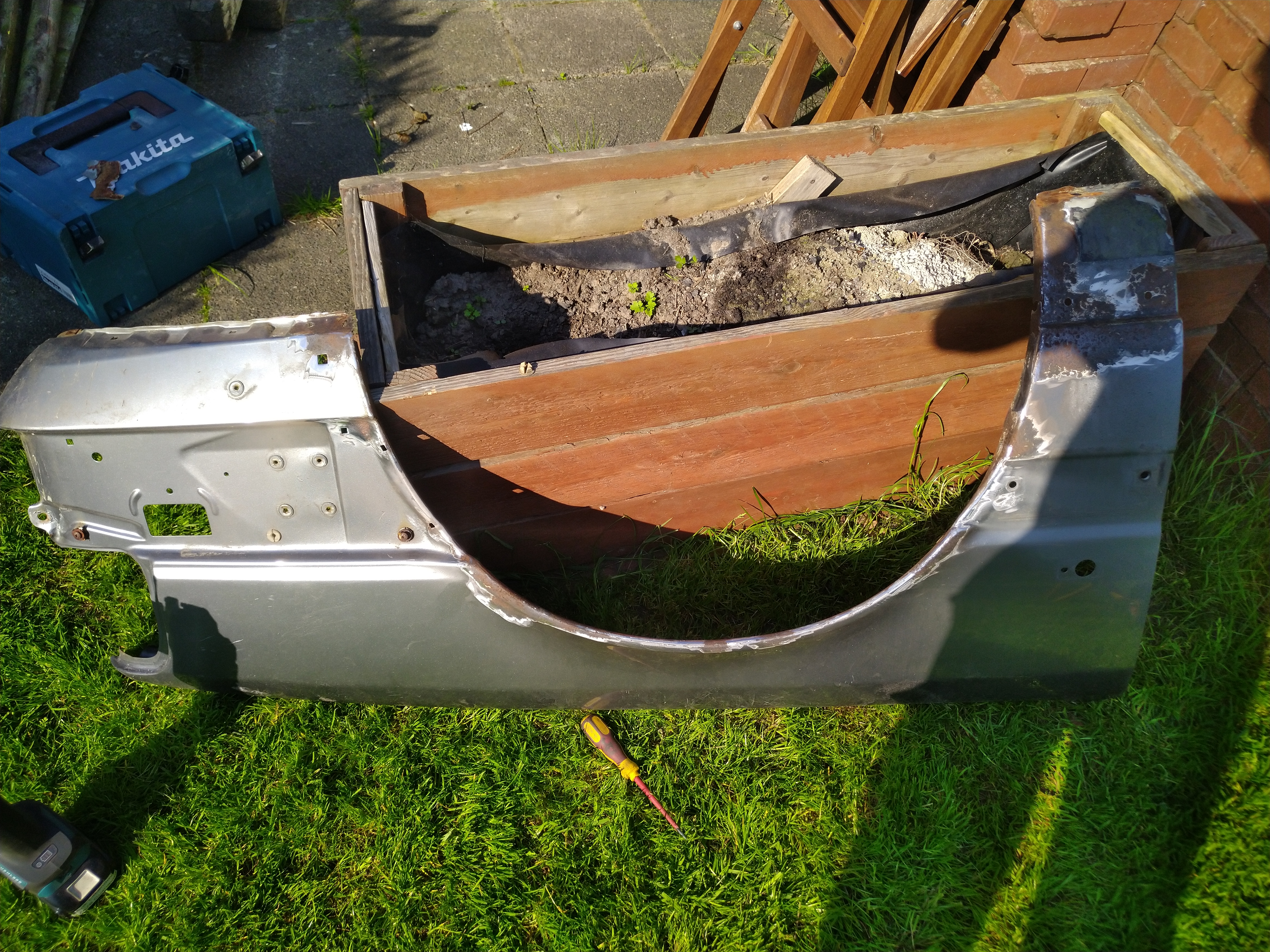

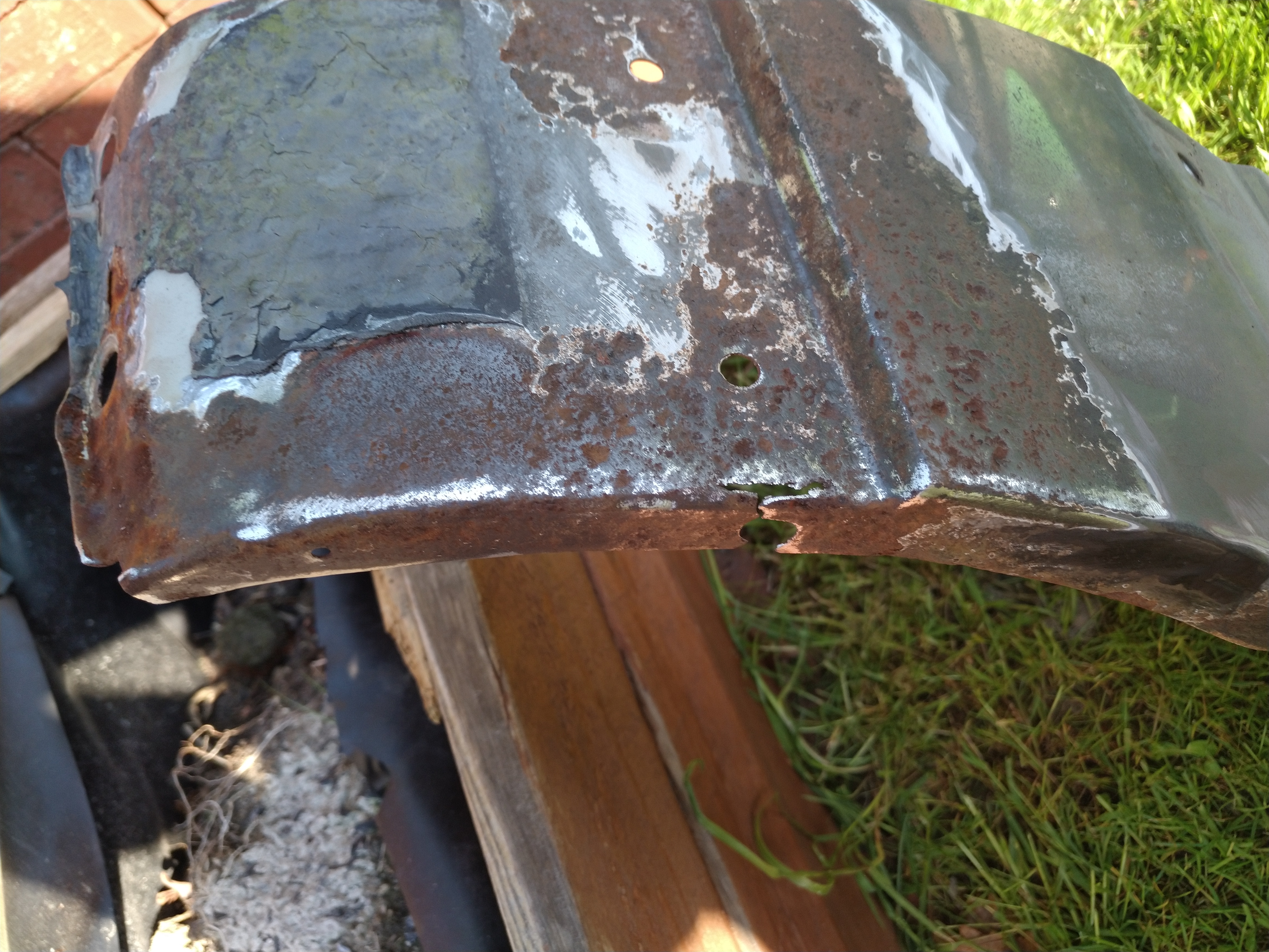

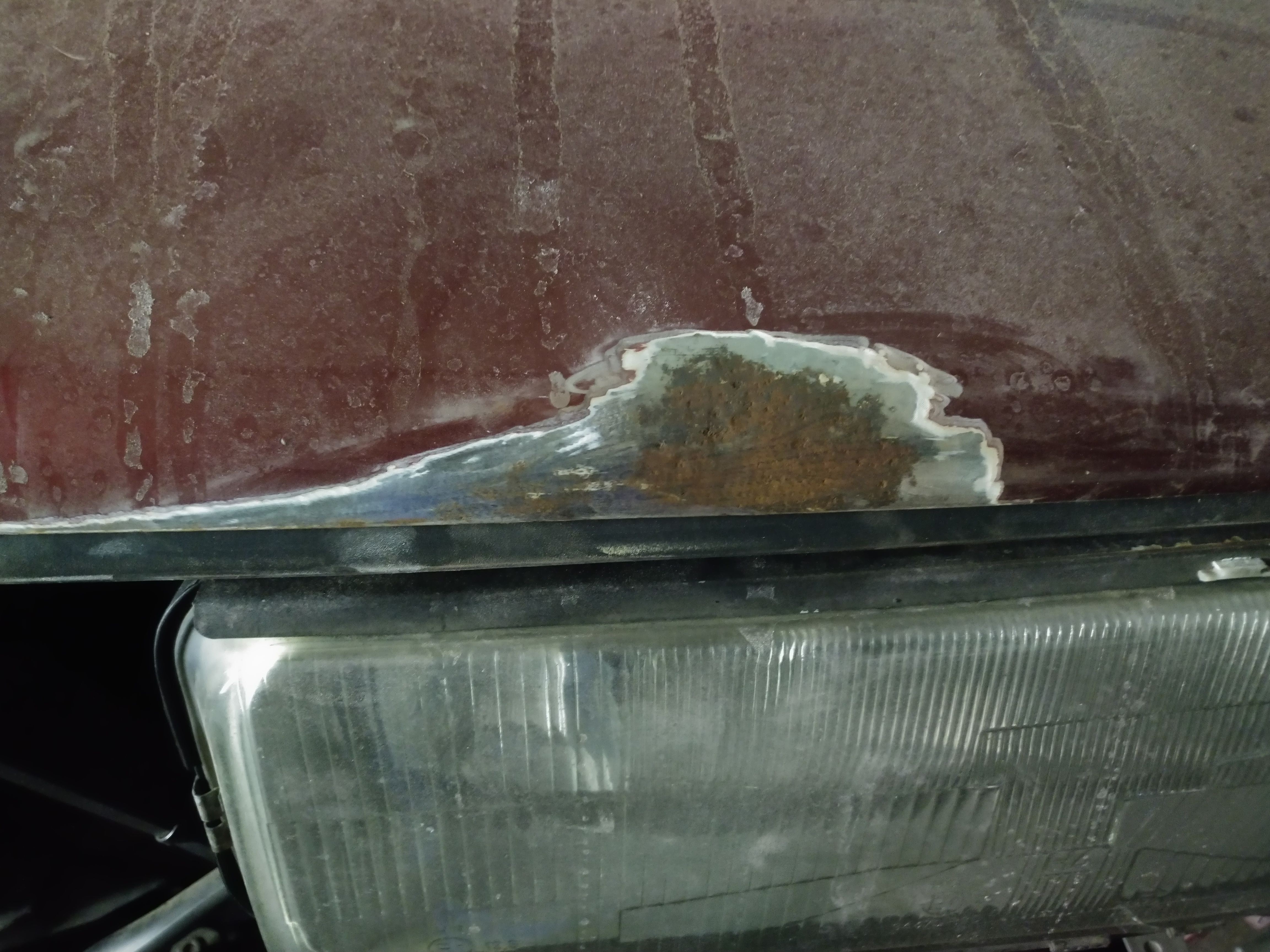

Apropos Haube- die war an der Unterkante nicht so schön, und nachdem ich die größte Roststelle geschliffen hatte, nunja sagen wir mal, Spachtel ist drauf :D

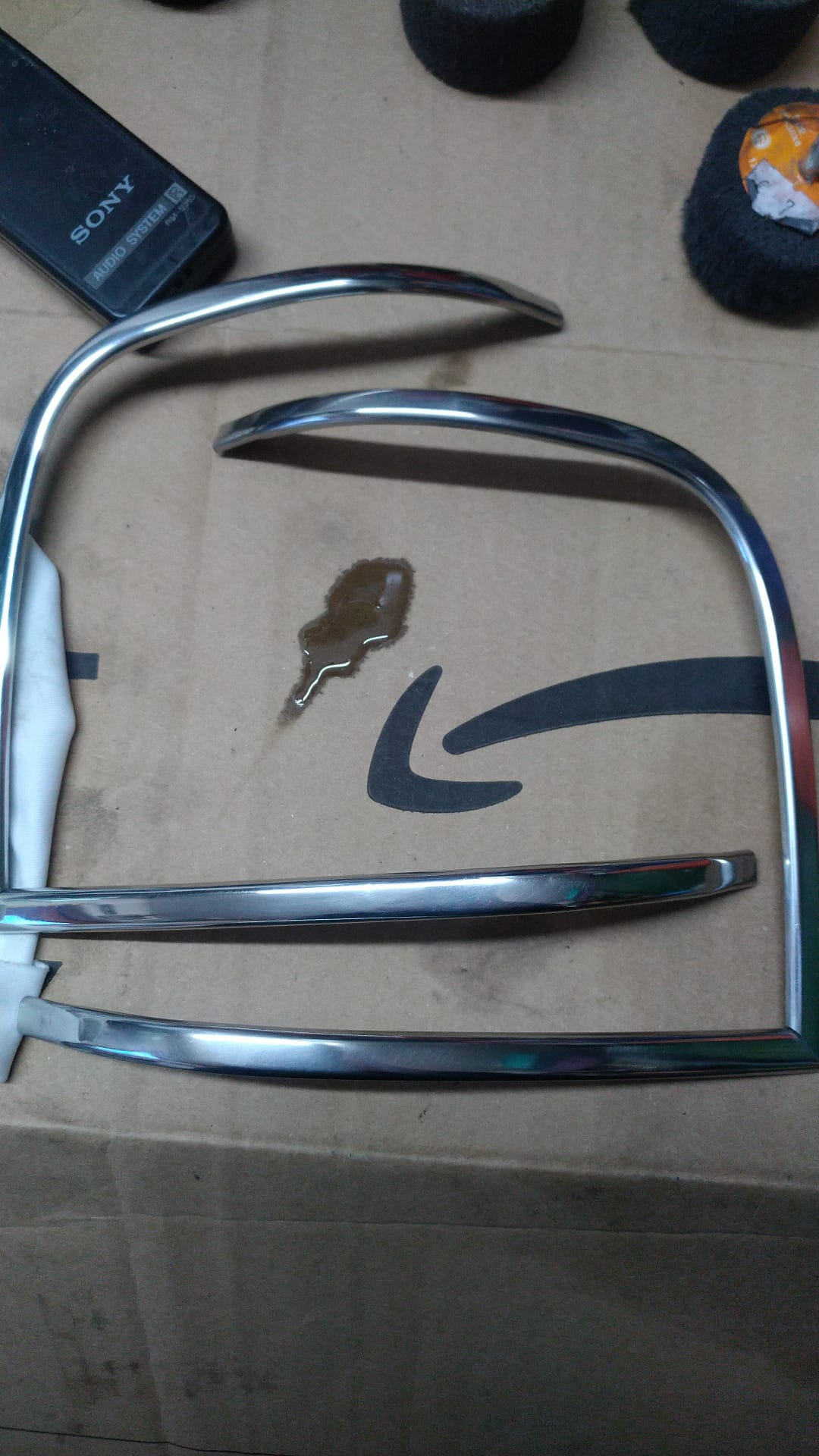

Bei der Demontage der Dichtleiste der Haube, habe ich natürlich versucht die Plastikclips rauszudrücken bzw rauszuhebeln aber vergeblich.
Also neue Clips, einsätze und Dichtleiste kommen auch noch auf die Bestellliste.
Das kleine Loch im Schweller ist auch bereits instandgesetzt, im Schweller siehts aber immernoch wie neu aus, sieht man doch gerne 8)

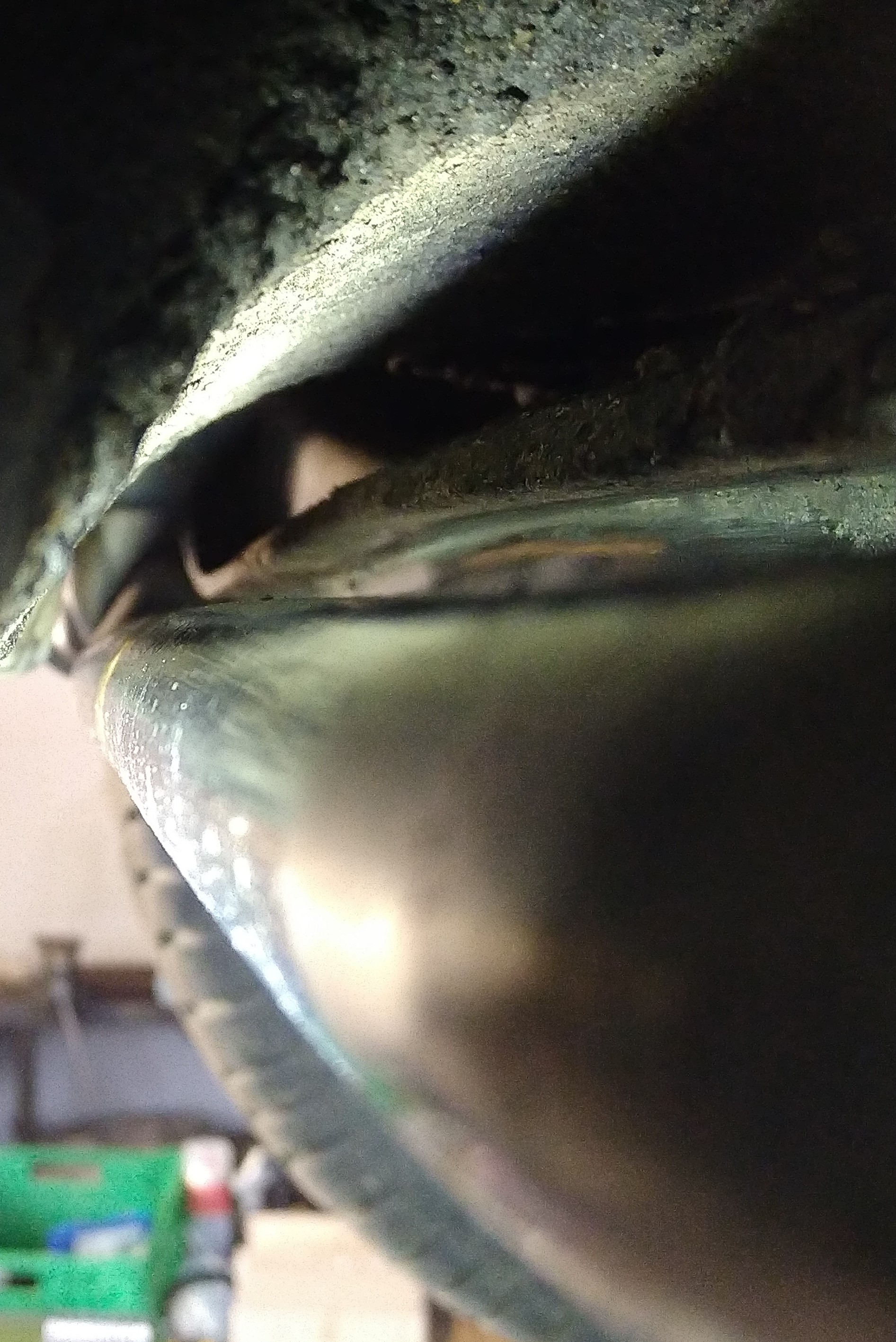

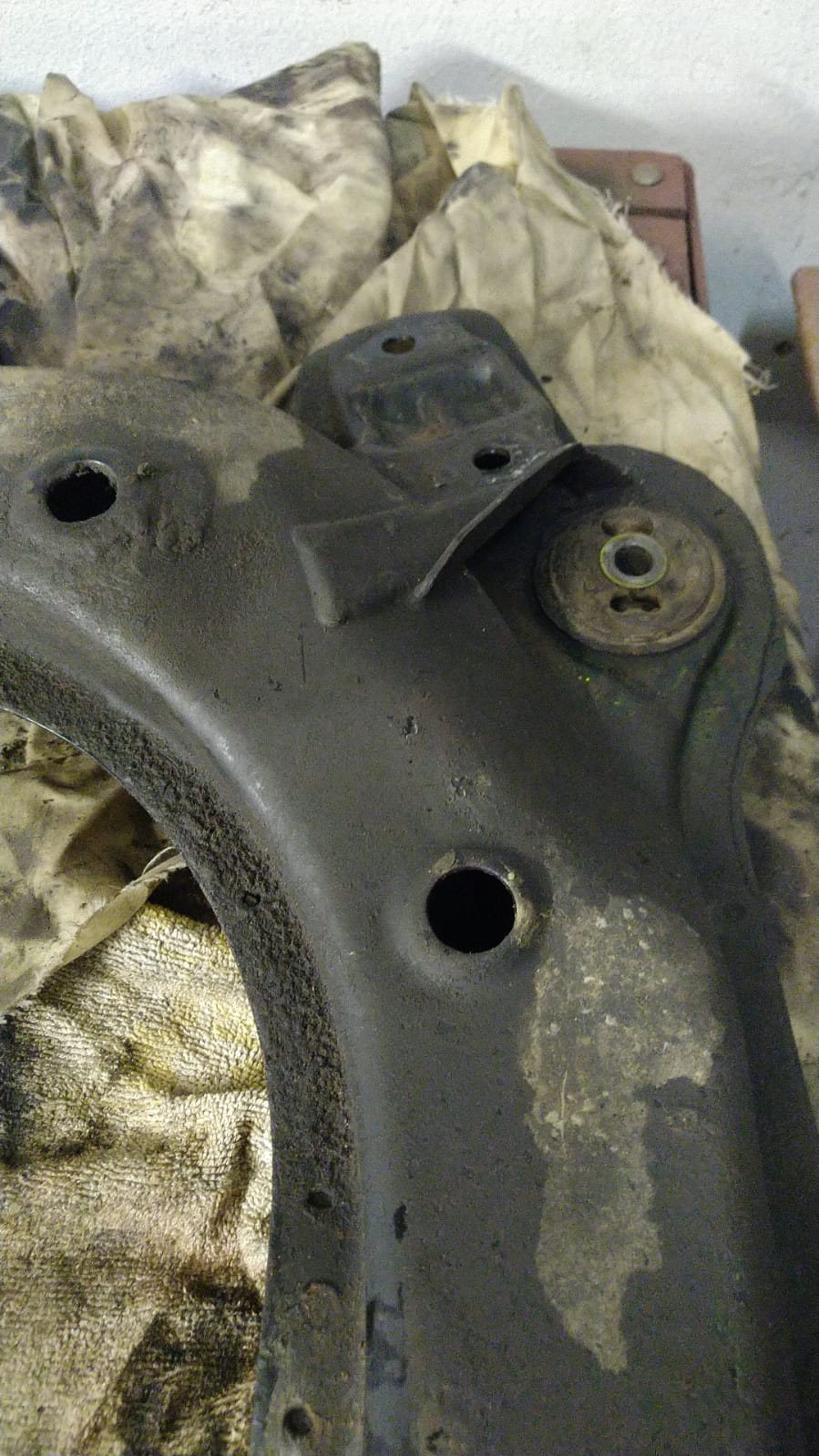

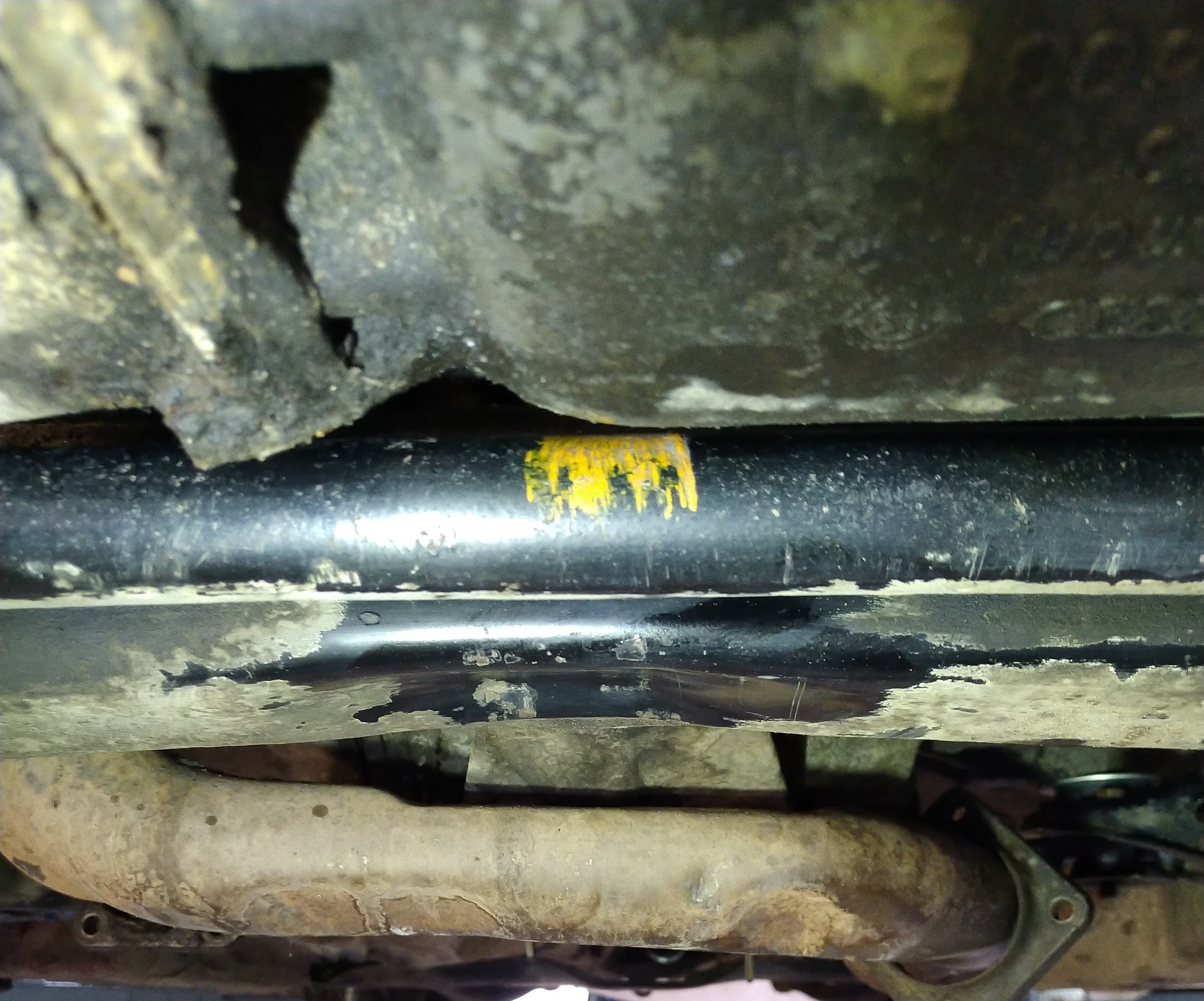

Kommen wir aber nun zu den Schlechten Neuigkeiten.

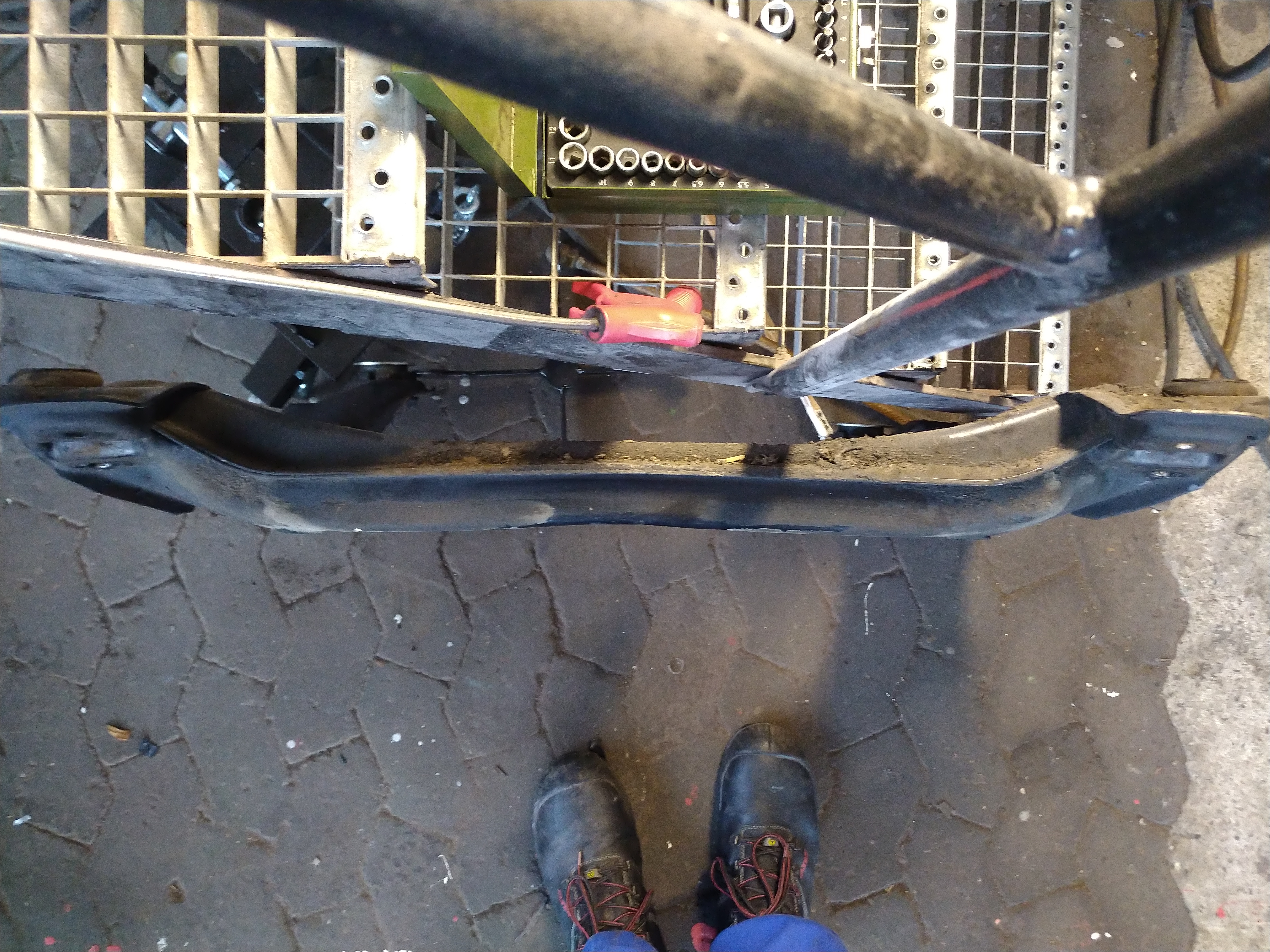

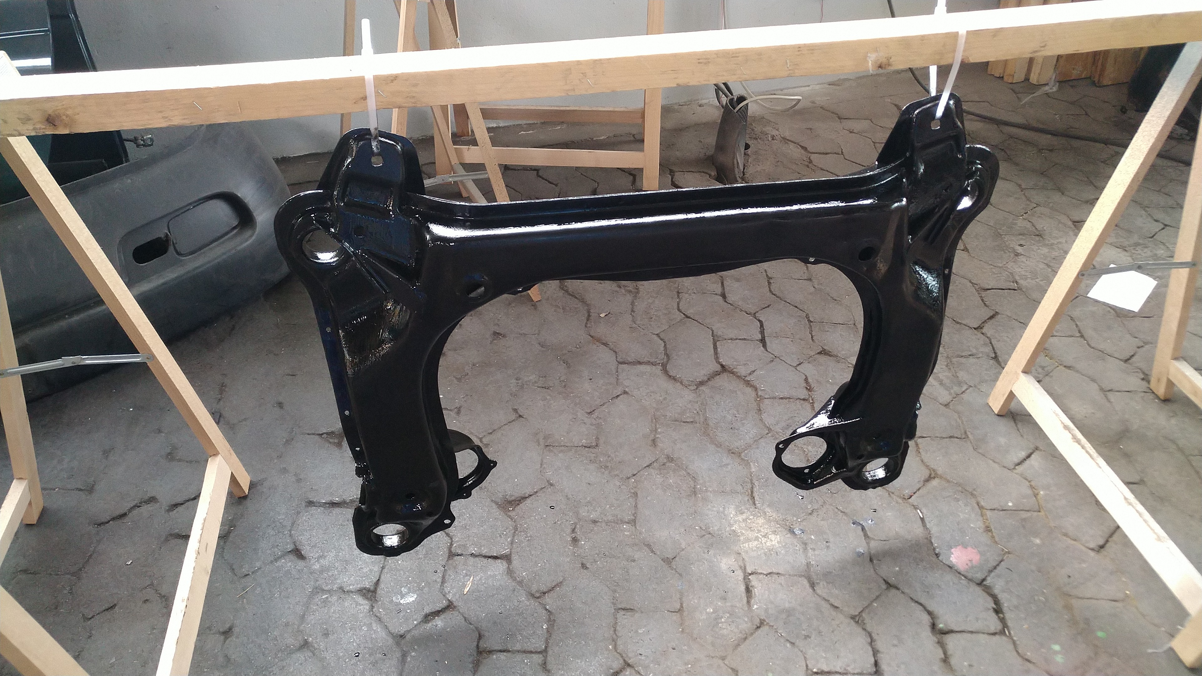

Der Hilfsrahmen und der Stabi sind verzogen.

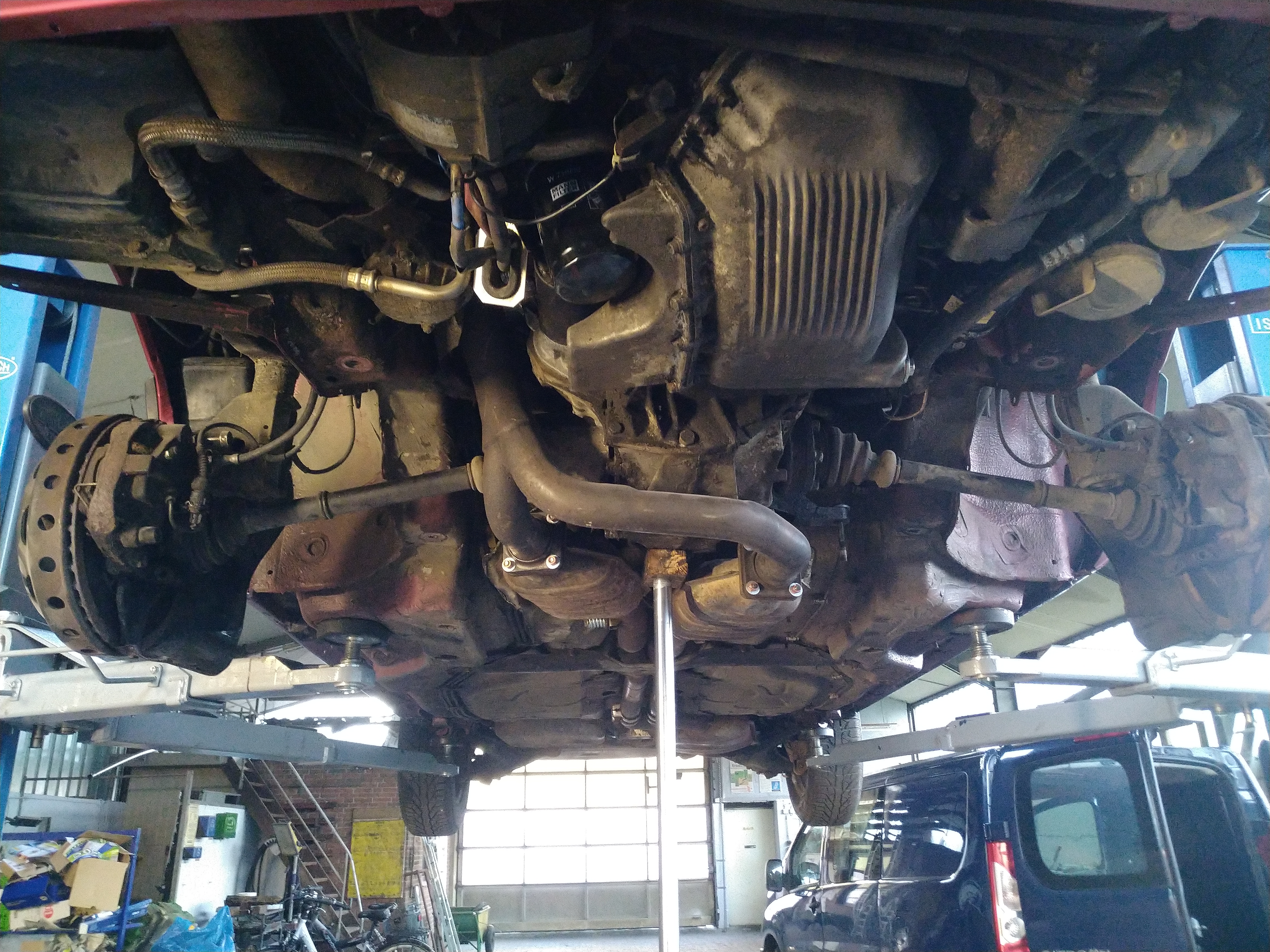

Wo ich jetzt da drauf gucke, muss mal was einmal am ganzen Unterboden längsgezogen sein, die Quertraverse bei den Kats hat auch leicht was abbekommen und hinten bei der Hinterachse ist an einer stelle der Rahmen auch minimal eingedrückt.
Also falls einer einen Rahmen samt Stabi im nördlicheren Teil Deutschlands abzugeben hat, nehme ich gerne :D
Für die ersten KM werde ich den Rahmen wohl noch drinne lassen, allerdings steht der dann ganz oben auf der To Do Liste, wenn er eine Plakette hat.

nur kurz zur Info... Wenn ichs recht erinnere ist der 26mm Stabi am 20V anders als z.B. der 26mm Stabi am 100er Sport. Darüber wird der andere Nachlauf am 20V realisiert. Nicht das du den falschen bekommst :wink:

schaue ich drauf, danke für den Tipp. :)

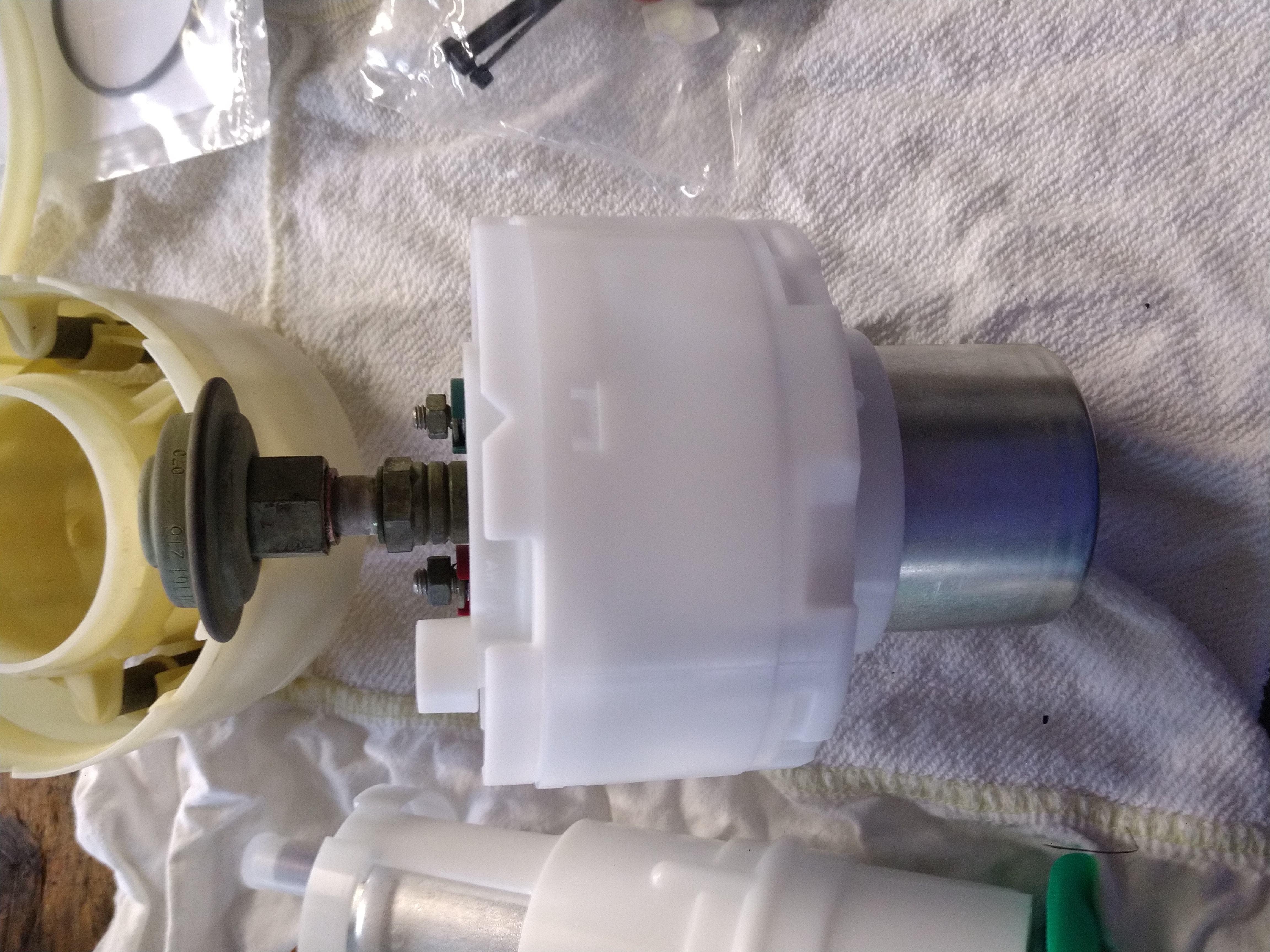

Habe mal schöne Vergleichsbilderchen bei den Kraftstoffpumpen/halter gemacht. Ist wenn alles vor einem liegt, ziemlich selbsterklärend find ich :D
Der Neue Haltekorb mit der Endung H ist tatsächlich etwas anders, aber nicht an den Stellen wo es stören würde.
Die Pierburg passt wie erwartet Problemlos rein, einzig der Dichtring der bei der Bosch zwischen ist, passt nicht mehr rein, da die Nase durchgängig ist.

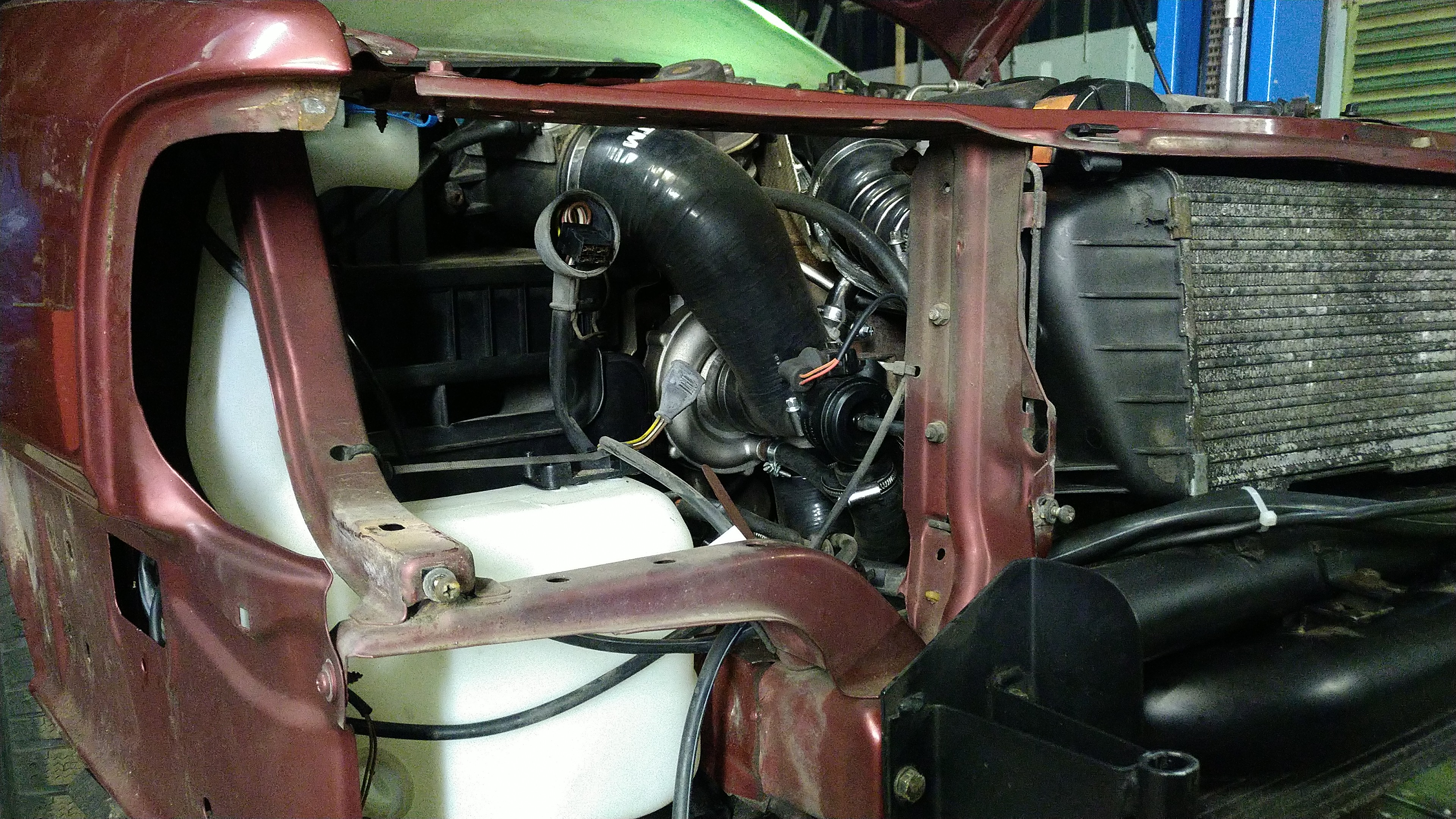

Wollte Anfangen die Front wieder zu vervollständigen, Querverstrebung richtig befestigen, Zierleisten einclippen usw-.
Dazu musste ich das Rohr zum LLK lösen, habe nicht schlecht geguckt :kotz: :x
Habe dann ganz schnell den Luftansaugschlauch aus ähh beiseite gebaut :D
und es war zu sehen und zu fühlen-
Turbinenrad schleift am Gehäuse :cry:
Komisch, als ich den Wagen Probefahren habe und die paar mal rangiert/warmgelaufen lassen habe, war alles in Ordnung.
Anscheinend hat sich der Lader bei der letzten "Probefahrt" verabschiedet :verlegen:
Habe dann aus Verzweifelung um 1 Uhr Nachts den Lader ausgebaut um ihn ggf. zum Instandsetzer zu geben.
(Und weil ich wissen möchte, warum der Lader gestorben ist, vermute keine ausreichende KüWa versorgung)
Am Montag angerufen, leider können sie für die 2470 Lader nur noch die Lager selber bekommen, aber keine Wellen usw.
Als Alternative käme dann ein Nigelnagelneuer 2472 in Frage :twisted:
Naja, ich werde noch entscheiden...

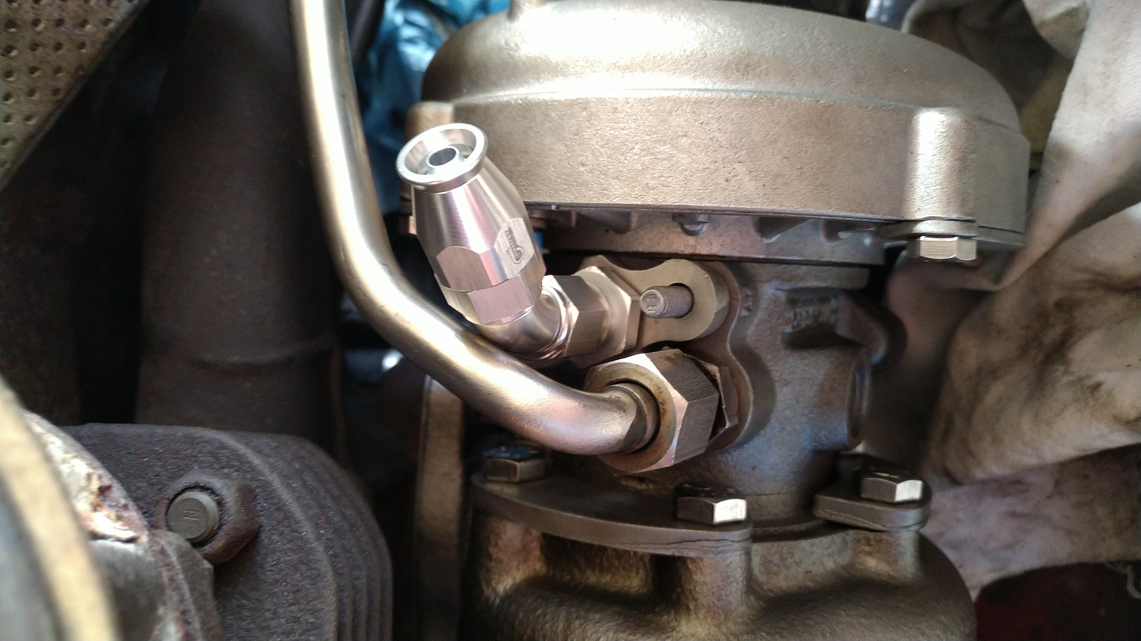

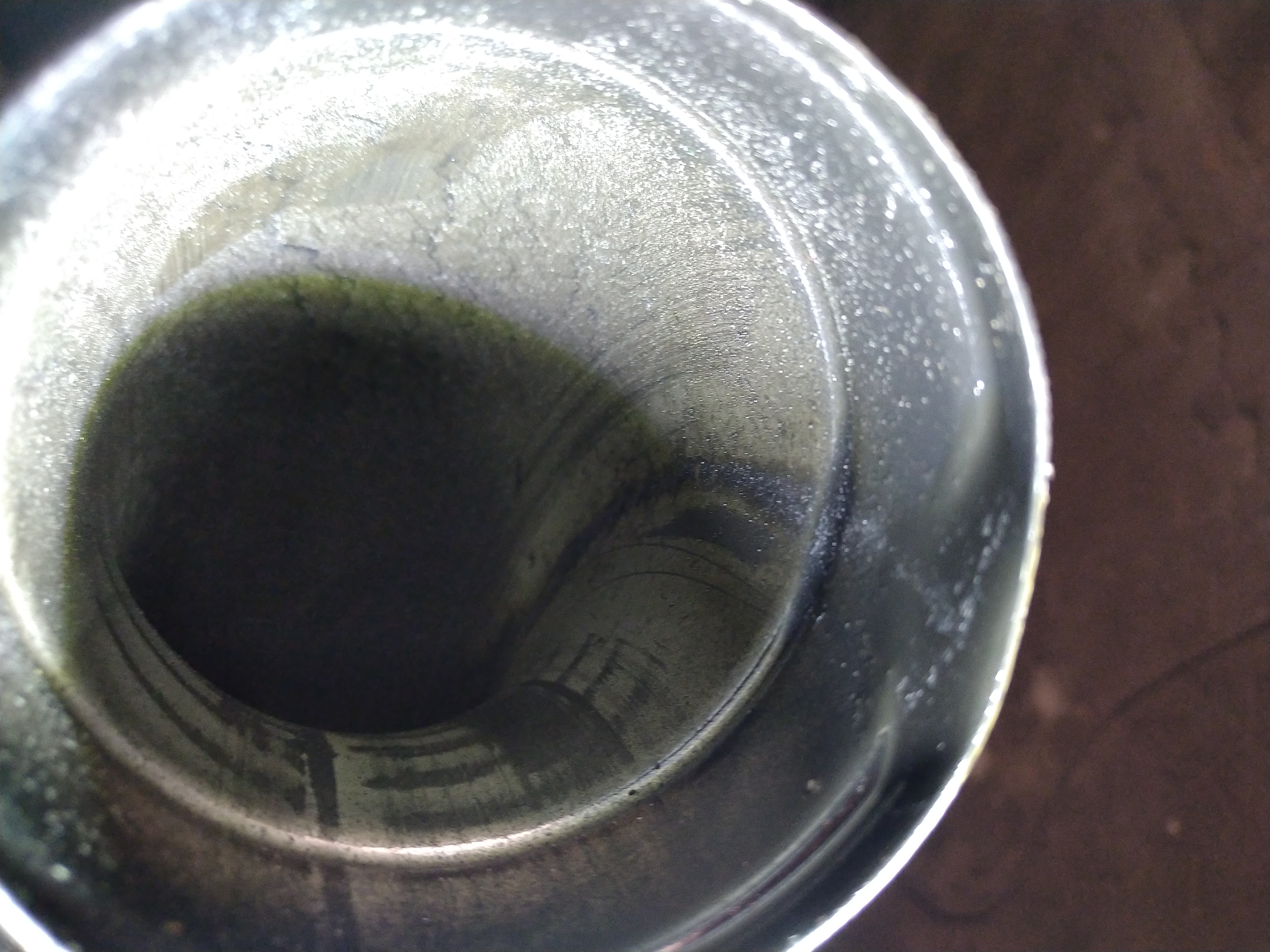

Und zwar das leidige Thema der Ölzulaufleitung vom Turbo.
Habe es ,bevor ich den neuen Turbo montiert habe, ausgebaut und Testweise mit Bremsenreiniger ausgespült und den Flexiblen teil mal etwas bewegt...
Natürlich kamen jede menge Krümel raus :roll:
Also würde ich gerne die Leitung ersetzen, Neu gibt es die ja leider nicht mehr.
Alternativ als einfachste Lösung könnte man es mit Dash Verbindern und Adaptern machen, was allerdings optisch nicht unbedingt passt, bzw auch nicht ganz so günstig ist.
Alternativ, Leitung Spülen und den Flexiblen Teil rausschneiden und neuen Schlauch einpressen lassen ?
die Rücklaufleitung sehe ich nicht als problematisch an, solange diese nicht verstopft ist, richtig ?

alter Kochtopf, auskochen,auskochen,auskochen,ausblasen. Wenn du hast kannste sie auch noch im Ultraschallbad durchschallen.Habe da gute Ergebnisse mir erzielt.

Habe mich jetzt dazu entschieden die Ölleitung gegen ein Dash System zu tauschen, 2x Flansch 2X Dash adapter und 2x Verbinder
a je 45° und 0° ist in meinen Augen die günstigste Lösung die auch einigermaßen aussieht :D

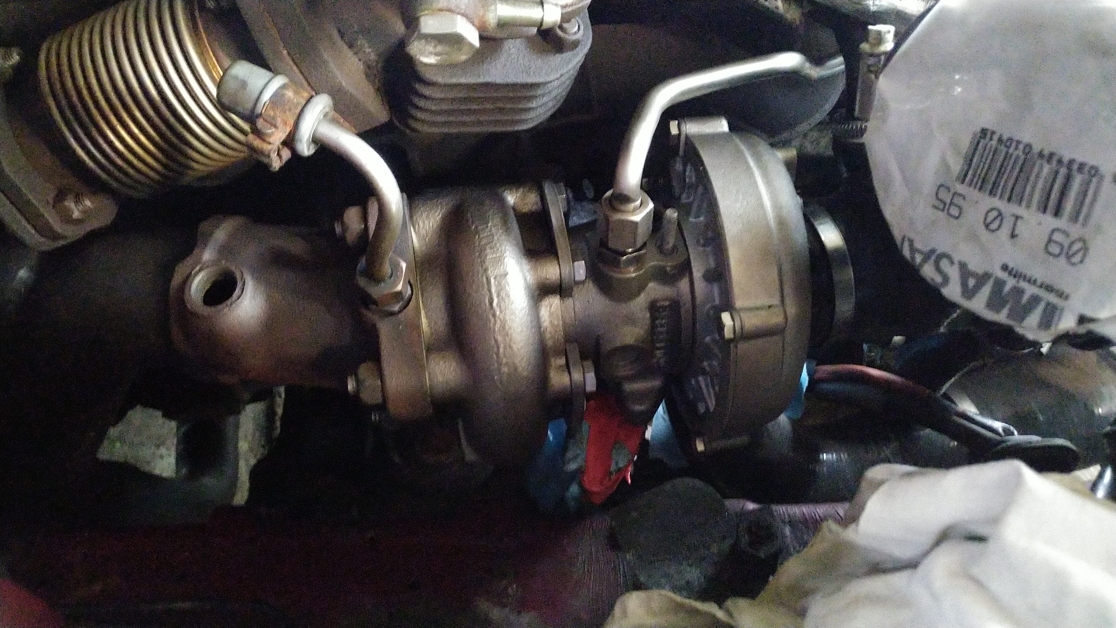

Habe mir Letztes Jahr nach langem hin und her doch noch einen generalüberholten K7000 organisieren können, den ich auch problemlos durchtauschen konnte.
Zeitgleich ist mir zufällig bei Kleinanzeigen eine Originale 20V Downpipe vor die Füße gefallen, die wurde natürlich sofort geholt :}

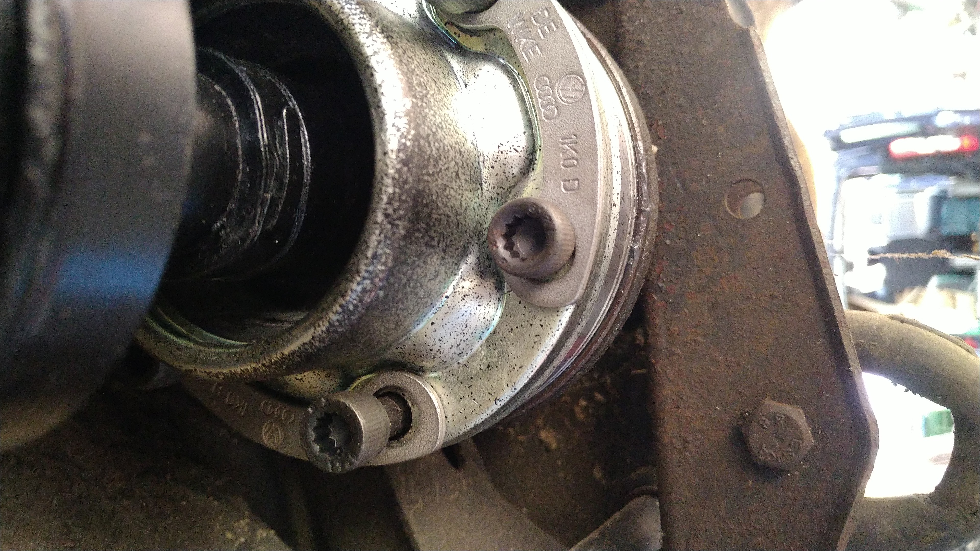

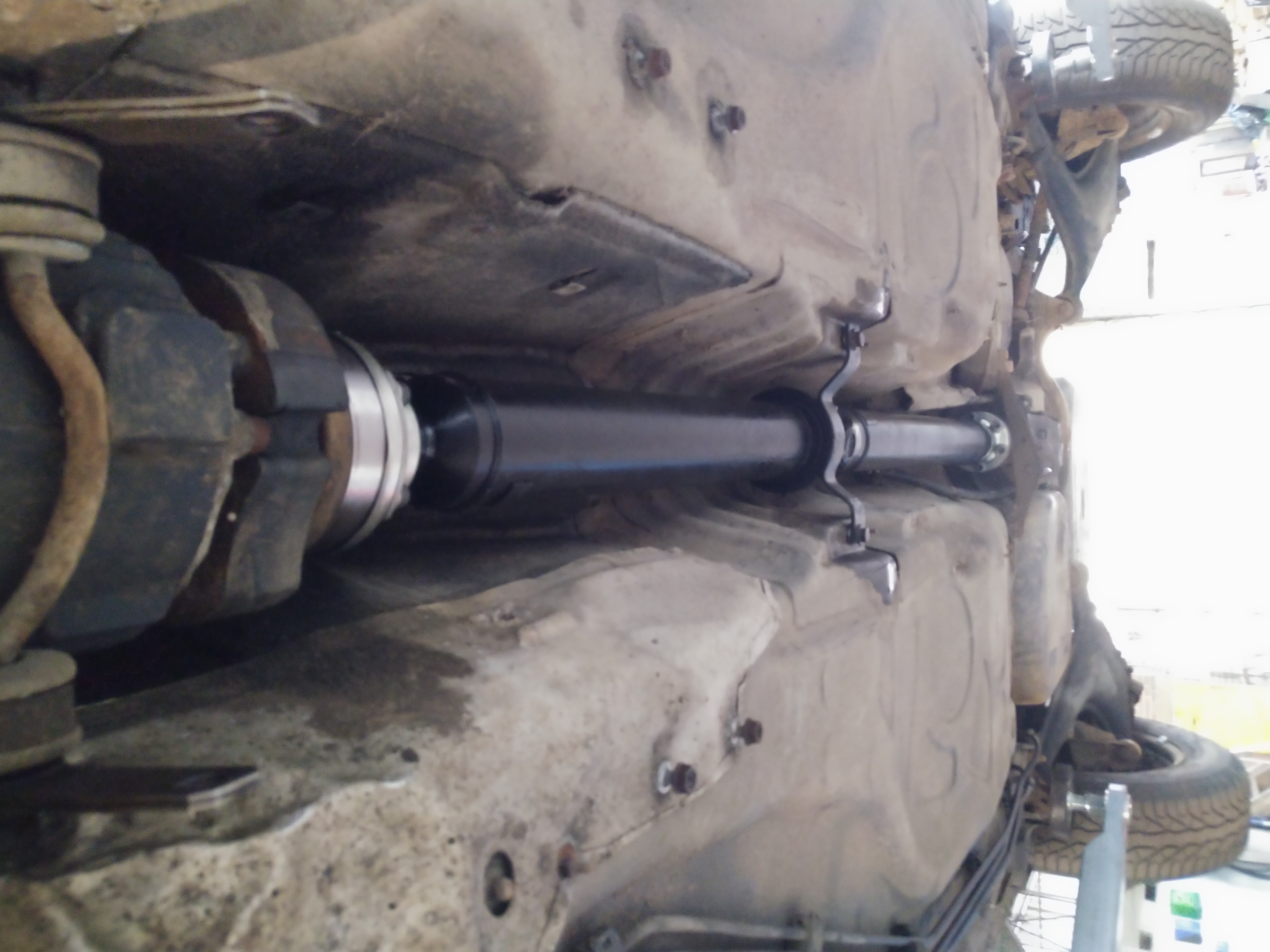

Endlich habe ich auch meine Instandgesetzte Kardanwelle wiederbekommen- Vermutlich wegen einer Verwechselung vor ort dauerte es länger als normal :roll:
Naja beim Einbau musste ich feststellen das die Dichtflansche (oder wie das heißt) anders geformt sind (mit Wölbung statt flach wie das Original), dadurch passten wie ich bereits geschrieben hatte die Unterlegplättchen nicht mehr.
Habe mir dann Standart 100 mm Plättchen bestellt und aufgefeilt und Unterlegscheiben drunter gelegt.
Ob das Permament so bleibt weis ich noch nicht, aber fürs erste muss es reichen.

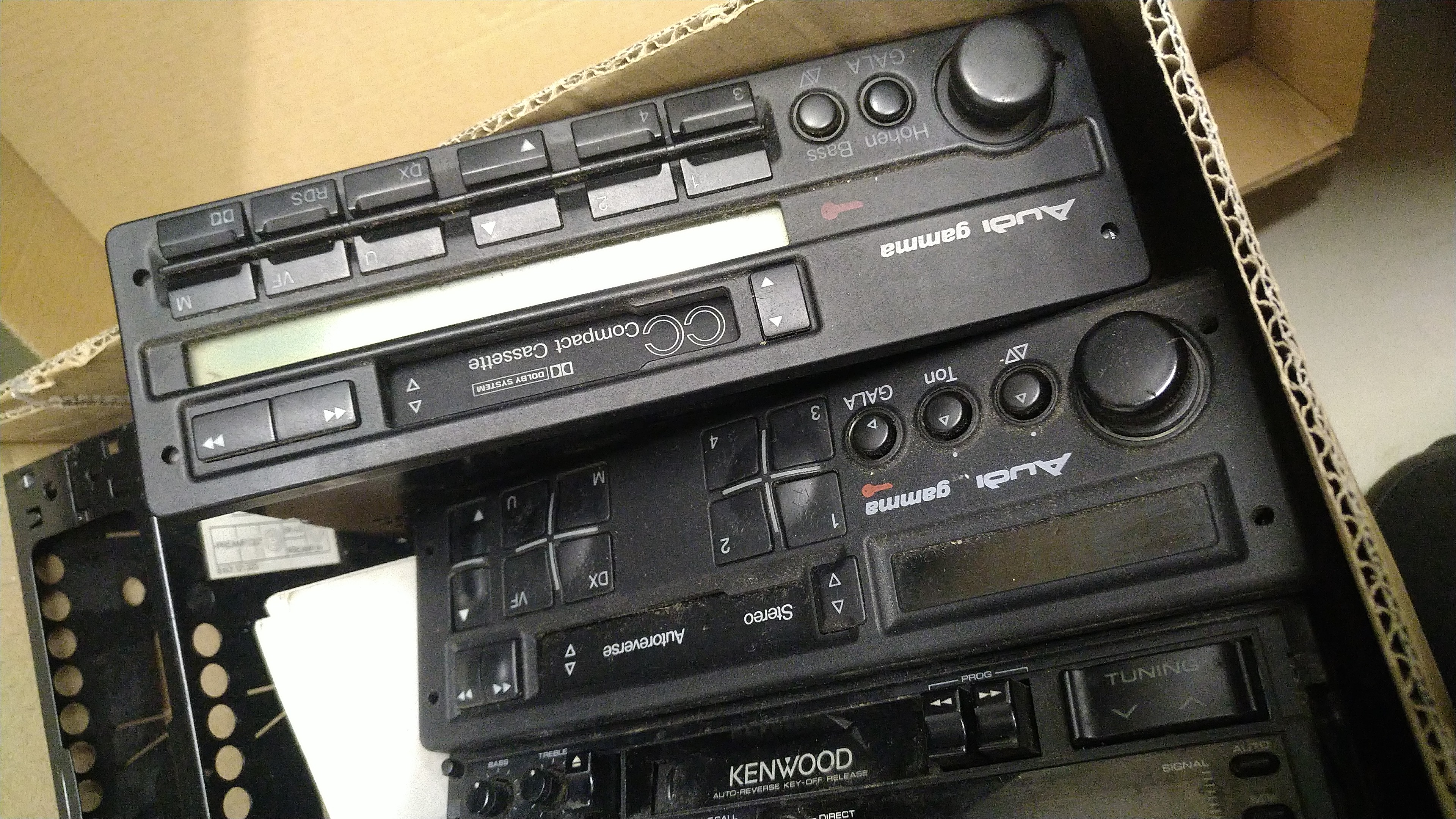

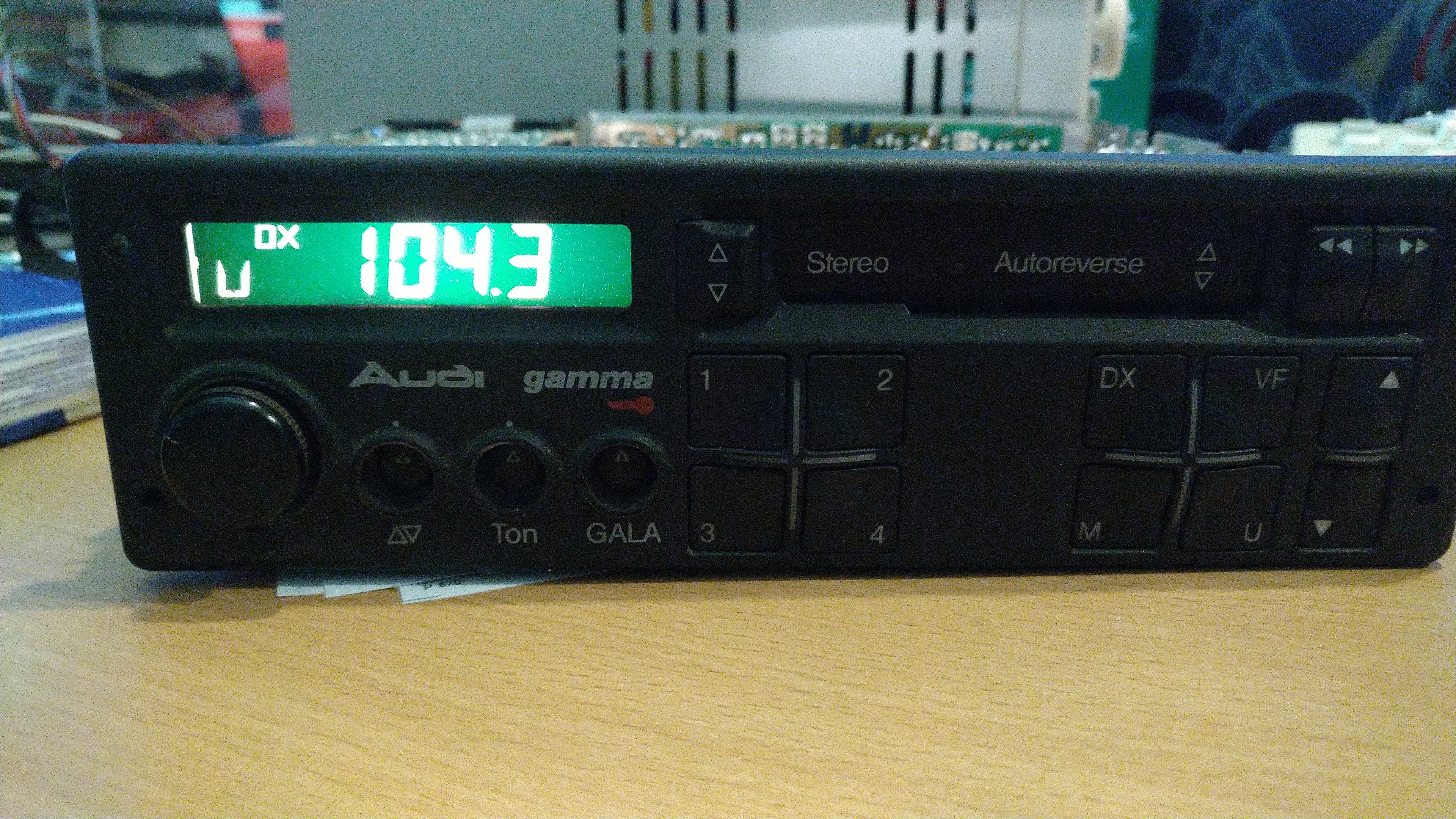

Desweiteren habe ich auf der Bremen Classic Motorschau nach einem Gamma/Delta Radio ausschau gehalten, habe die vergangenden Jahre immer wieder welche gesehen, wenn auch zu Stolzen Preisen.
Leider war nichts zu finden- Hatte zwischenzeitlich ein Blaupunkt Travelpilot drin, was mir ganz gut gefiel aber in meinen Augen geht einfach nichts über ein Originales Radio :D
Auf der Suche nach einem Gamma 4 was ich mal aus einem B4 ausgebaut hatte, musste ich erstaunt feststellen, ich habe noch ein Gamma 3 liegen :shock:
nicht im schönsten zustand, aber hauptsache original :D
Habe es einmal zerlegt, Das Laufwerk gereinigt und Geschmiert, ein Lämpchen gewechselt, ordentlich Geputzt und siehe da, es kann sich trotz der Beschädigungen sehen lassen 8)
Natürlich ist es nicht von der Knopfkrankheit verschont geblieben, aber momentan gibts ja leider kein Ersatz zu kaufen, also bleibt das erstmal so.
Habe dann das Aktiv system hinten wieder angeschlossen (wurde mal abgeklemmt und das Radio direkt an die Lautsprecher angeschlossen) und war positiv überrascht. Natürlich, ist kein super high end HiFi oder so, aber dafür was es ist der sound echt super- habe 2 Stunden Cassette gehört :verlegen: .
Nundenn, beim Turbo fehlte noch die Ölzulaufleitung. Habe mir Flanschadapter, einschraub Dash Adapter und 2x Dashverbinder besorgt und eingebaut. Leider 2x 45°, 90 wären oben besser gewesen, aber kann man ja nochmal umbauen.
Der Platz neben den Kühlwasserrohr ist auf jedenfall sehr knapp gewesen und ich musste bestimmt eine Stunde vorsichtig an dieser rumbiegen bis es passte.
Dann ist natürlich noch beim Zusammenbau die eine Schraube von der Lichtmaschine abgerissen :roll:
Habe den Halter kurzerhand auf eine Durchgängige Bohrung umgebaut, eine passende Schraube zu kriegen stellte sich allerdings als größere herrausforderung als ich dachte :roll:
Naja am ende habe ich doch noch eine passende gefunden und die Lichtmaschine sitzt wieder fest wo sie hingehört.
Bei den Beiden Kats musste ich auch noch eine Abgerissene schraube ausbohren und die beiden Gummis am Getriebe wechseln- ging aber relativ problemlos.
ansonsten ist der Motor wieder fast vollständig, Ölwechsel habe ich nochmals durchgeführt (öl sah echt schlecht aus dafür das es nur 4 Motorstarts alt war, mache nach 500km spätestens noch einen) das Ladeluftrohr vorne und der Luftfilterkasten müssen noch montiert werden, der Turbo seine erstbefüllung bekommen und das Kühlwasser aufgefüllt werden- wenn er dann richtig läuft gehts weiter richtung Lackierer.

Leider stellte sich herraus, das der Rechte Kotflügel, den ich beim Kauf des Wagens dazu bekommen hatte, ein normaler ohne ausgestelltem Radlauf ist :oops: :x
Da der Originale wirklich sehr gammelig ist und in 3 Teile zerbrochen ist, habe ich es mir zur Aufgabe gemacht einen besseren zu besorgen, Leichter gesagt als getan :(
Aber endlich habe ich vergangenden Freitag einen holen können. Zwar auch nicht rostfrei, aber immerhin in einem Stück.

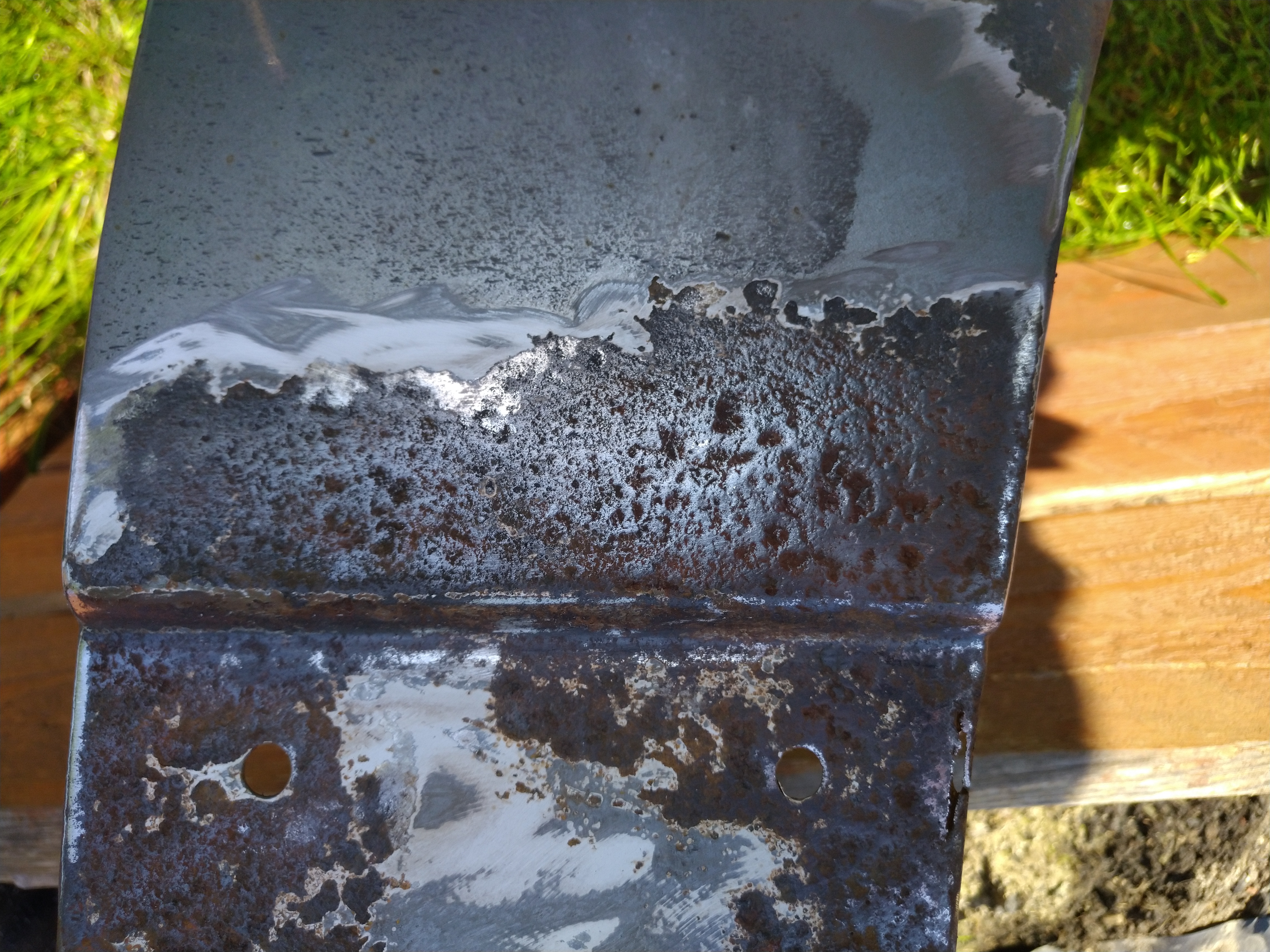

Das ist die Schlimmste Stelle, der Rest hat nur Flugrost

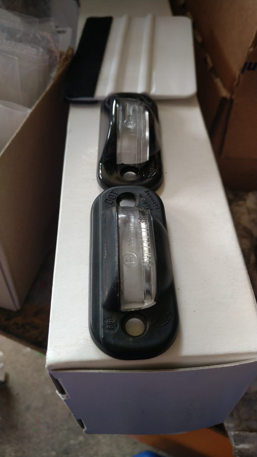

Beim Zusammenbau sind mir dann doch noch die Kennzeichenleuchten vor die Füße gefallen, diese Sollen ja anders sein beim Hella Rückleuchtenband.
Kann ich Bestätigen :D

Die Geschichte mit den Aggregatenträger...
Hatte ich zusammen mit den Kotflügel geholt. Beim Saubermachen konnte ich dann jedoch feststellen, das diese an dem hinteren rechten lager komplett weggegammelt war (konnte man auch nicht sehen).
Ich war schon sehr bedient...
Bin dann nochmals hin, da ich festgestellt hatte, das auch ein Fensterhebermotor hin war und habe den durchgegammelten Problemlos durchtauschen können.
Leider war dieser vom Optischen zustand nicht so toll, also habe ich ihn komplett gesäubert, geschliffen und Gestrichen (wär eh früher oder später nochmal rausgekommen und ggf. gepulvert worden)
habe dann wieder mit netter Hilfe, den defekten Träger ausgebaut.
War grade dabei, die Buchsen einzupressen. Dabei fiel mir auf einmal auf, das es DOCH unterschiedliche Träger gibt :kotz: :verlegen: :x
Ich war danach so bedient... (nein bin nicht sauer und verzweifelt gewesen :twisted: )

Nun noch das letzte Problem, der Motor springt seit er beim Lackierer ist nicht mehr an.
Nach kurzer fehlersuche, stelle sich raus, das die 1! Jahr Alte Benzinpumpe elektrisch defekt war, sie hat kein Durchgang mehr :x
Was aber viel komischer war, der Sprit im Tank war zu mehr als 90% Frischer sprit, den ich zusammen mit der neuen Pumpe eingefüllt hatte, so aussah:
sowas habe ich nach so kurzer Zeit noch nie gesehen, der geruch des Sprits ist entsprechend gewesen.
Naja Sprit wieder abgesaugt und neue Pumpe eingebaut, zack, er läuft wieder.

Mr-LZ3U hat geschrieben: 01.09.2023, 21:20
Was sind denn die Unterschiede? Kann nichts entdecken. Bei den Stabi-Aufnahmen?

Beitrag von Mr-LZ3U »
DerSporti hat geschrieben: 16.10.2023, 13:35 Was sind denn die Unterschiede? Kann nichts entdecken. Bei den Stabi-Aufnahmen?
Ja, u.a ist die Stabi aufnahme anders, das die Stabigummis nicht reinpassen würden von Turbo.
Zudem ist der Stärker? ausgeführt, sieht mehr nach einer Achse vom C4 aus
Mit freundlichen Grüßen
Erik
