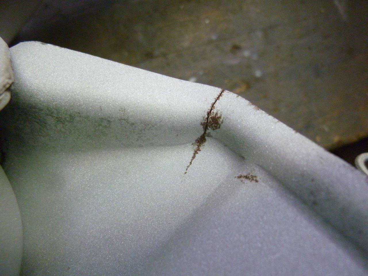

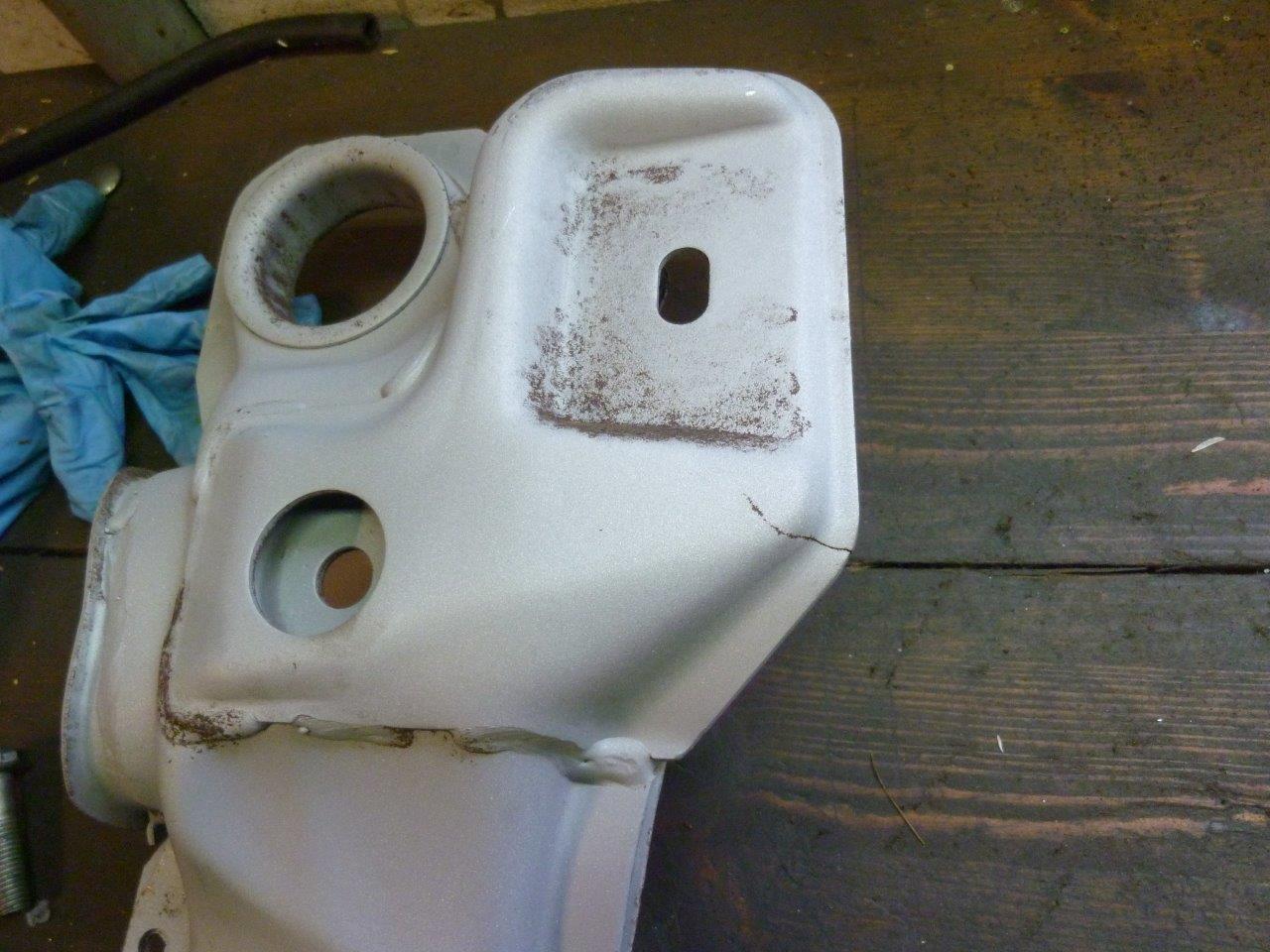

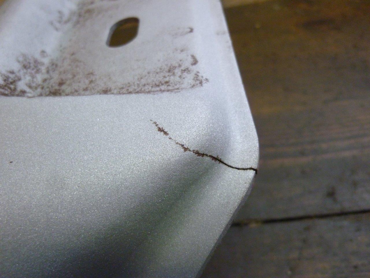

Hallo!
Ich wollte euch mal zeigen, was beim Strahlen meines Aggregateträgers zwecks späterer Lackierung herauskam: der Riss war vor dem Strahlen nicht zu sehen bzw. fiel nicht auf. Hab dann am Ende des Risses ein 3mm Loch gebohrt, dann WIG geschweisst und sollte erstmal halten für die nächsten 30 Jahre.

Re: Riss im Aggregateträger
Beitrag von Manu F. »
welcher Aggregaterträger ist das genau?
Die Getriebelageraufnahme sieht nach dem neuem C4 Getriebelager aus, der Aggregateträger selbst nach C3, daher die Frage. ;-)

Ist vom TDI (1T), der hat ja schon so einiges vom C4 ab Werk drin, u.a. die Getriebehalter.

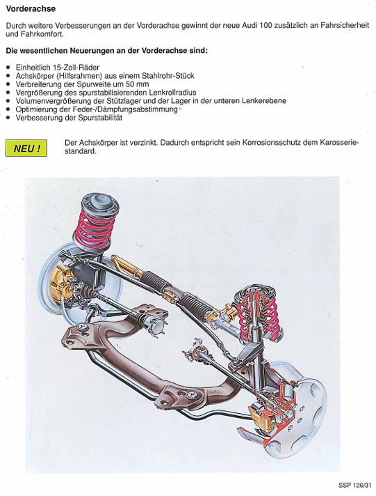

ICWiener hat geschrieben: 17.10.2023, 09:06 Ist vom TDI (1T), der hat ja schon so einiges vom C4 ab Werk drin, u.a. die Getriebehalter.
Ich will das ganze nicht anzweifeln aber irgendwas ist da noch nicht ganz schlüssig.
Die Getriebehalter vom C4 im C3 kann ich mir ja noch vorstellen. Aber beim Aggregateträger? Audi hat ja beim C4 deutliche Fahrwerksänderungen vorgenommen z.B. 50 mm breitere Spur oder neuer Stabilsiator.
Auch gibt es im Teilekatalog keinen speziellen Aggregateträger für den TDI. Die Zuordnung ist eher vom Getriebe abhängig. Im Schulungsvideo zum TDI im C3 erkennt man den üblichen Aggregateträger vom C3 mit zusätzlichem Hydrolager für den TDI. EDIT: Das neue Hydrolager ist am Längsträger montiert, hat also auch nichts mit dem Aggregateträger zu tun. Der Aggregateträger vom C4 sieht deutlich anders aus, ist viel voluminöser. Kannst Du mal ein Foto vom ganzen Aggregateträger zeigen?

Nun, weiter oben war vom ganzen Aggregateträger die Rede. Erst durch meinen Vergleich bzw. Gegenüberstellung wurde er "natürlich Typ44".
Hast du da eine Teilenummer? Ich hätte trotzdem gerne mal das ganze Teil gesehen.

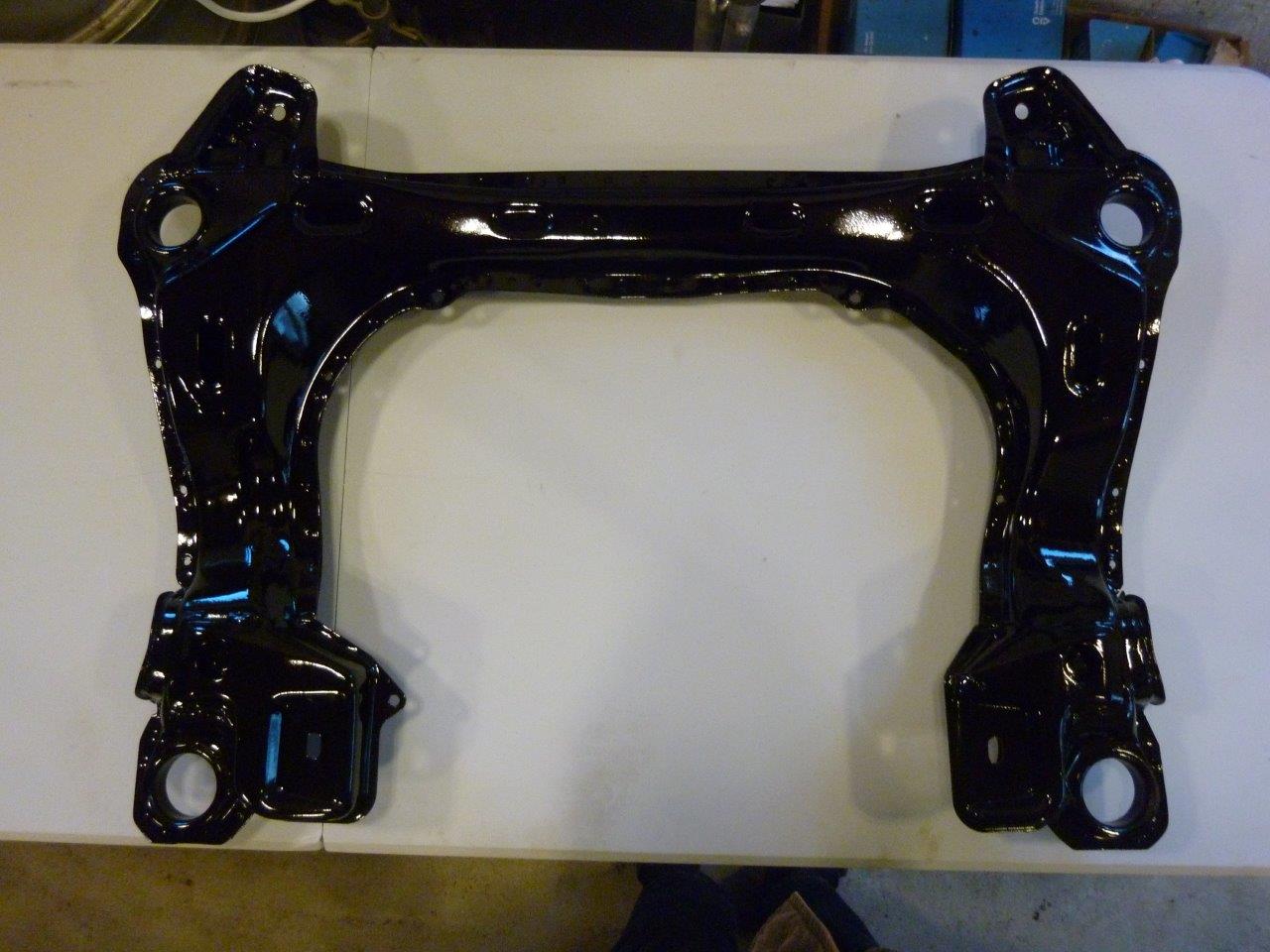

ICWiener
Beiträge: 95
Registriert: 18.10.2020, 20:39
Fuhrpark: Audi 100 C3 1990 Sport Avant 1T
Beitrag von ICWiener »

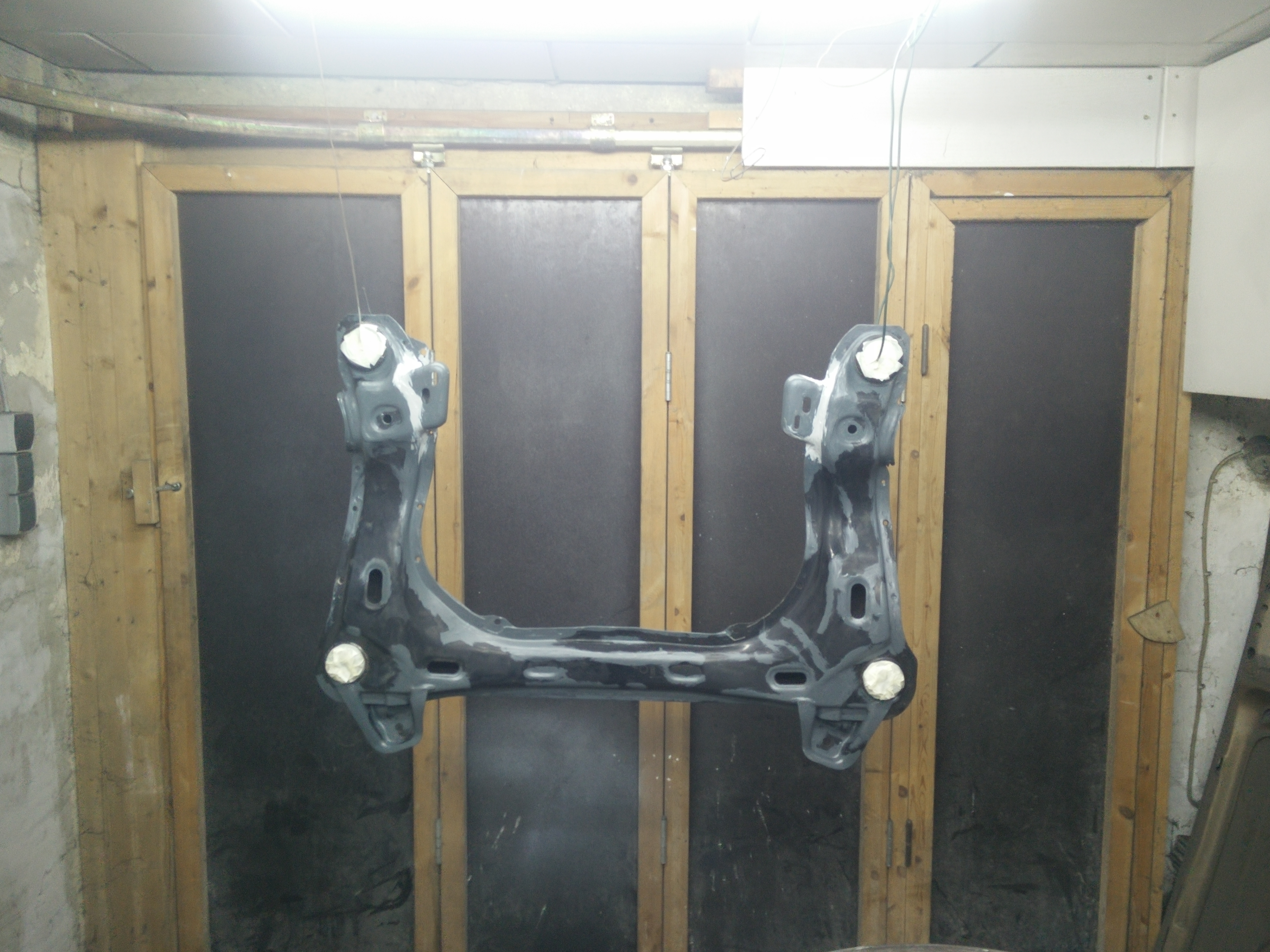

Das ist der originale Träger aus meinem C3 TDI. Laut Akte könnte die Nummer 443 399 313 P sein. Ich hab das Teil selbst lackiert mit 2K Epoxy Grundierung und 2K Polyurethan Lack.
Bommel220VAvant
Beiträge: 536
Beitrag von Bommel220VAvant »
… scheint ja wirklich ein C3 / C4 Zwitter zu sein, wie sehen den Deine Getiebehalter aus? Bzw. Was für ein Getriebe hast Du den im FZG verbaut ? 01A - 5-Gang oder 01E 6-Gang ?? /Gruss

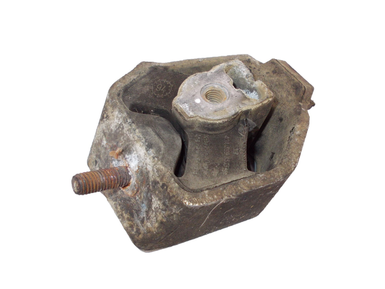

1TTDI
Beiträge: 1769
Wohnort: Kreis Kleve
Beitrag von 1TTDI »
Getriebelager beim 1T und 3D sind 4A0399151B und scheinbar baugleich mit den ersten C4 Lagern.
Sehen ungefähr so aus.
GKB beim 1T ist AUV/AUW.
01E vom C4 kann verbaut werden. Getriebebefestigung des 01E ist nur ca. 2cm versetzt nach hinten und links angebracht, weshalb Halter und Antriebswellen vom 1T nicht mehr passen.

Die Getriebehalter selbst, also die Teile mit den Gummis drin, mussten bei mir auch neu, hab in der Akte die richtigen nicht gefunden und dann die vom C4 bestellt, sind absolut identisch zu den originalen in meinem TDI.
C3 TDI ist schon recht speziell....

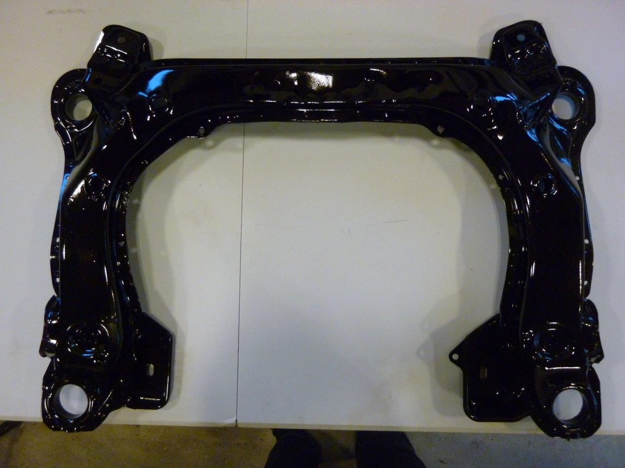

Hier mal ein Bild von einem umgeschweißten C3 Achsträger auf 01E.
Um mal einen Vergleich mit den Halter Positionen zuhaben.
