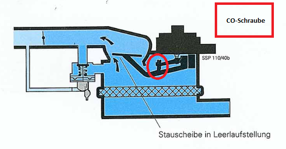

Beiträge: 3141
Re: heftige Probleme Audi 100
Hallo Kevin,
"wie" drückst Du denn auf die CO-Schraube? Mit einem langen 3mm Inbusschlüssel?
Falls ja, wäre ein schergängiger bzw. hängender Steuerkolben im Kraftstoffmengenteiler ein möglicher Grund!

Deleted User 11331
pxL1991 hat geschrieben: 01.12.2023, 18:42 Hilft nur zum wieder Starten leichten Druck auf die CO Schraube am Mengenteiler dann kommt er wieder. davor säuft er aber ab. danach läuft er auch gut und gerne 25km.
Was hier evtl. vergessen wird; dies könnte auf eine schwergänginge Mechanik der Stauscheibe hindeuten.
Ein schwergäniger Steuerkolben wirkt sich in der entgegengesetzten Richtung aus. Ein drücken auf die CO-Schraube drückt den Anlenkhebel der Stauscheibe vom Steuerkolben weg. Sollte der Steuerkolben schwergängig sein, so wirkt sich dies in der Auslenkung nach oben aus.
Test Stauscheibe: die Hutze abnehmen und die Stauscheibe an ihrer mittleren Verschraubung langsam anheben. Sollte dabei ein hackeln zu spüren sein, dann wird es die Lagerung der Stauscheibe sein.

Deleted User 11331
StefanS hat geschrieben: 01.12.2023, 18:46 Hallo Kevin,
Das wäre ja dann die falsche Richtung. Wenn schon, sollte man ziehen; hier scheint wohl etwas verwechselt zu werden.
Ein schwergängiger Steuerkolben übt seine Bösartigkeit in der Stauscheibenauslenkung nach oben aus, nicht nach unten. Was soll es bringen wenn dieser hängt und die Stauscheibe nach unten gedrückt wird? Wenn er hängt, dann hängt er. Der Hebel der Stauscheibe hat keine feste Verbindung mit dem Steuerkolben. Der Steuerkolben wird lediglich von der Stauscheibe bzw. deren Hebel nach oben angelenkt.
Zuletzt geändert von Deleted User 11331 am 10.12.2023, 11:44, insgesamt 1-mal geändert.
