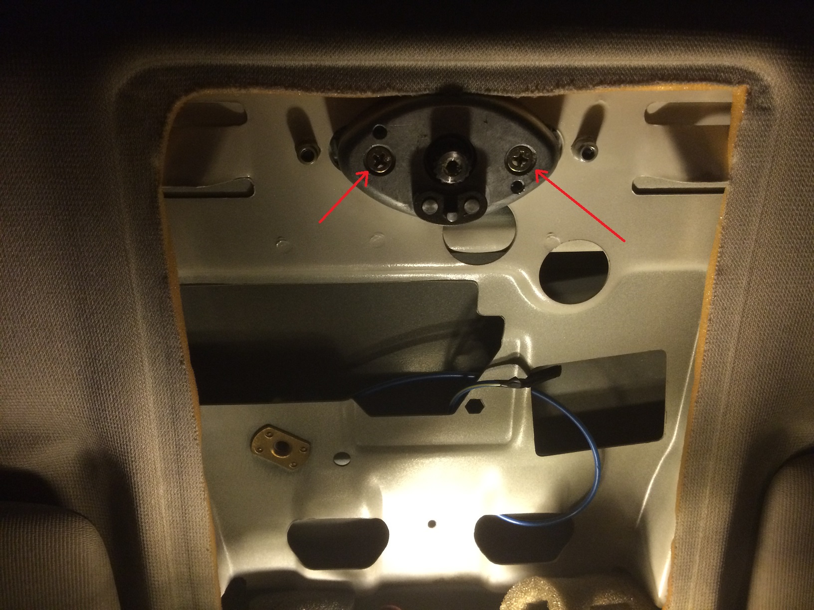

Hier noch ein Photol meines Avants mit mechanischer Betätigung:
Audi 100 Avant Schiebedach mechanisch
Schiebedachhimmel Avant.jpg (535.24 KiB) 6108 mal betrachtet
Ich habe immer nach den metrischen Gewinden gesucht, aber wenn ich das nun richtig sehe, werden für die mechanische Betätigung mittels Kurbel sowie für den Elektromotor die gleichen beiden Schrauben verwendet (Im Bild mit einem Pfieil markiert). Ist das richtig? Oder gibt es da ein geändertes Innenblech am Himmel mit anderen Anschraubpunkten? Ich habe schon nach Photos im Netz gesucht, die das elektrische Schiebedach zeigen, habe allerdings keine gefunden :roll:

Hallo Fussel,
der "mechanische Antrieb" (das Teil mit den zwei roten Pfeilen zu den Befestigungsschrauben) entfällt - statt dessen wird dort der elektrische Antrieb befestigt.
Keine große Sache. Nur darauf achten, dass sich das Dach beim entfernen des mechanischen Antriebs nicht bewegt.
Die beiden Züge, die das Dach bewegen, verschieben sich sehr leicht - schon ein Zahn genügt und das Dach läuft schief bzw. öffnet/schließt nicht mehr sauber.
