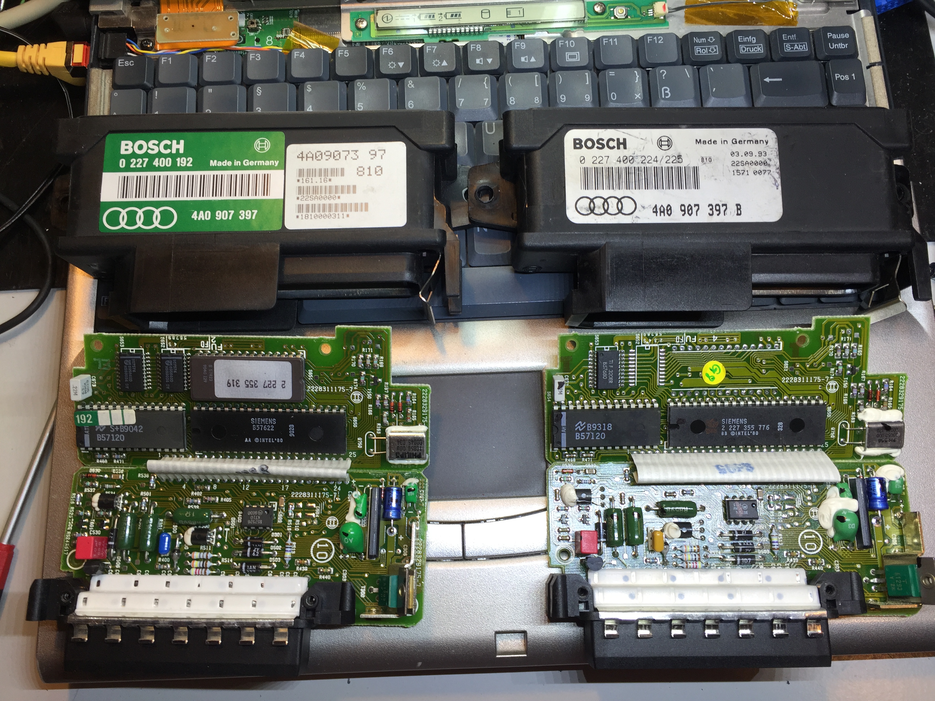

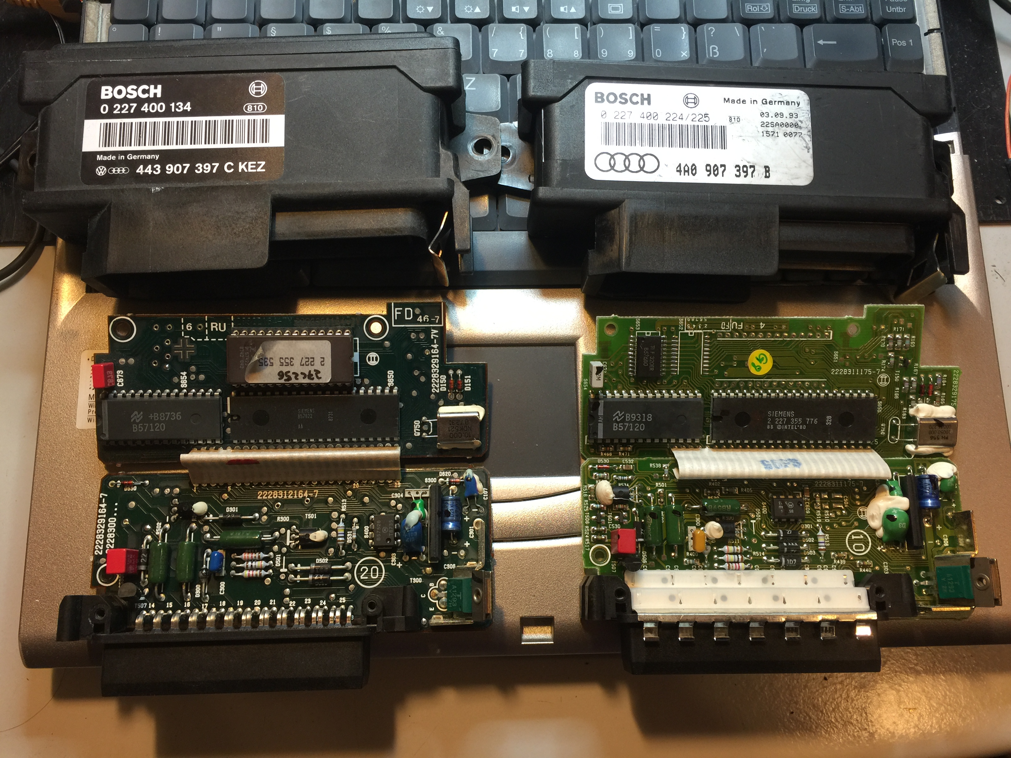

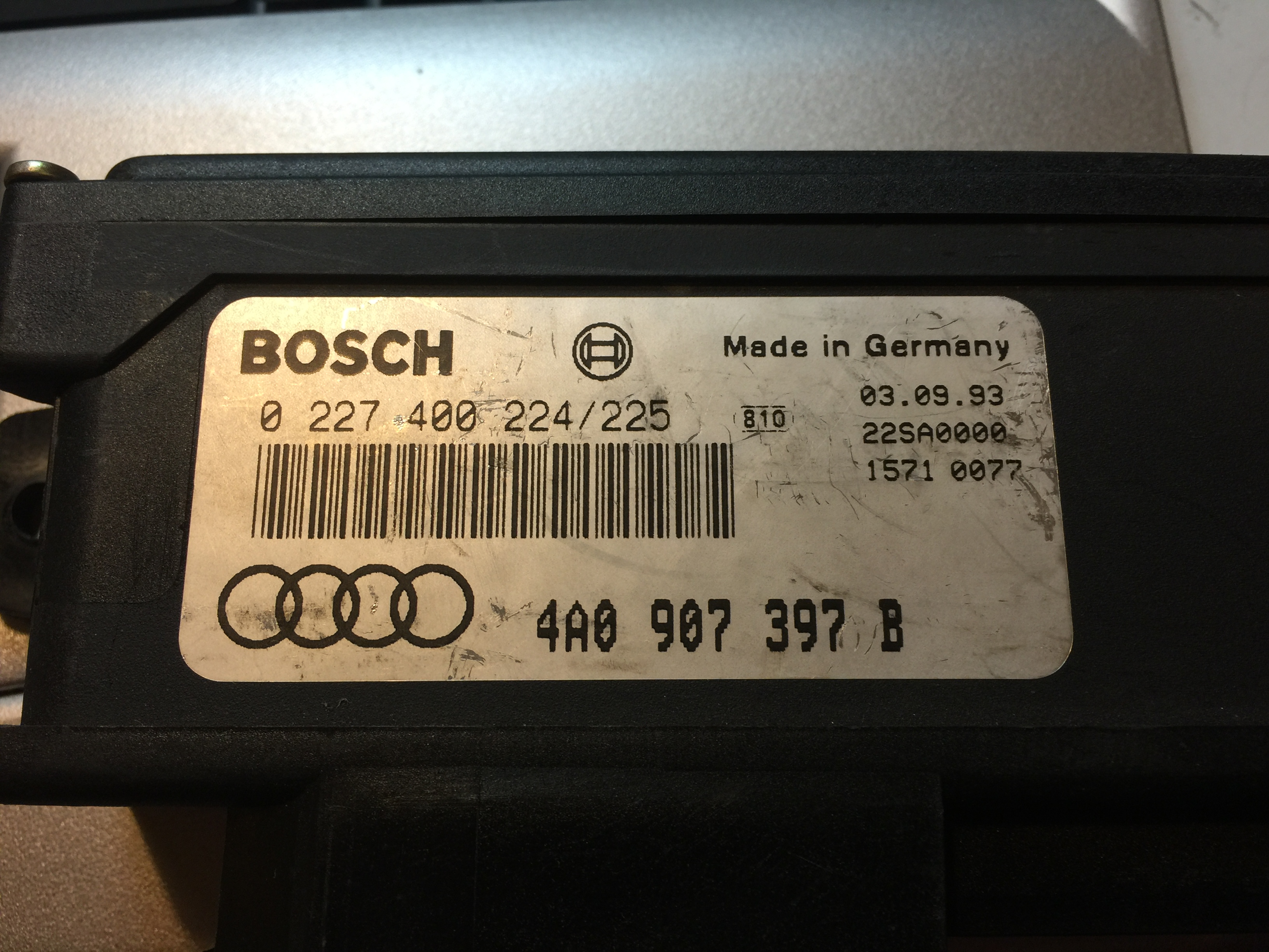

das Zündsteuergerät also das kleine VEZ (Voll Elektronische Zündung 443907397.... ) links an der A Säule geht gerne kaputt, wenn was mit dem Spritpumpen Relais nicht stimmt. Dann brennt der Endstufentransistor für das Relais in der VEZ durch. Im günstigsten Fall hat sich nur die Sicherung 26 (Zusatzsicherungshalter in der Zentralelektrik beschriftet mit Motor) verabschiedet.
Das normale KE-3 Motorsteuergerät (MStG) hat primär mit der Zündung gar nichts zu tun und befindet sich an der Beifahrer A-Säule (Fußraum).
anbei zur Doku für die Nachwelt verschiedene Versionen der VEZ:
  • 443907397 ursprüngliche Ausführung NF1
  • 443907397C letzte NF1 Version mit letztenendes schärfsten Zündkennfeld
  • 443907397N NF2 mit Optimierung Abgasverhalten im Leerlauf (ruhigerer Leerlauf)
  • 4A0907397 Audi 100 C4 bzw. Audi 80 B4 AAR NG2
  • 4A0907397B fehlerkorrigierte Version AAR NG2
