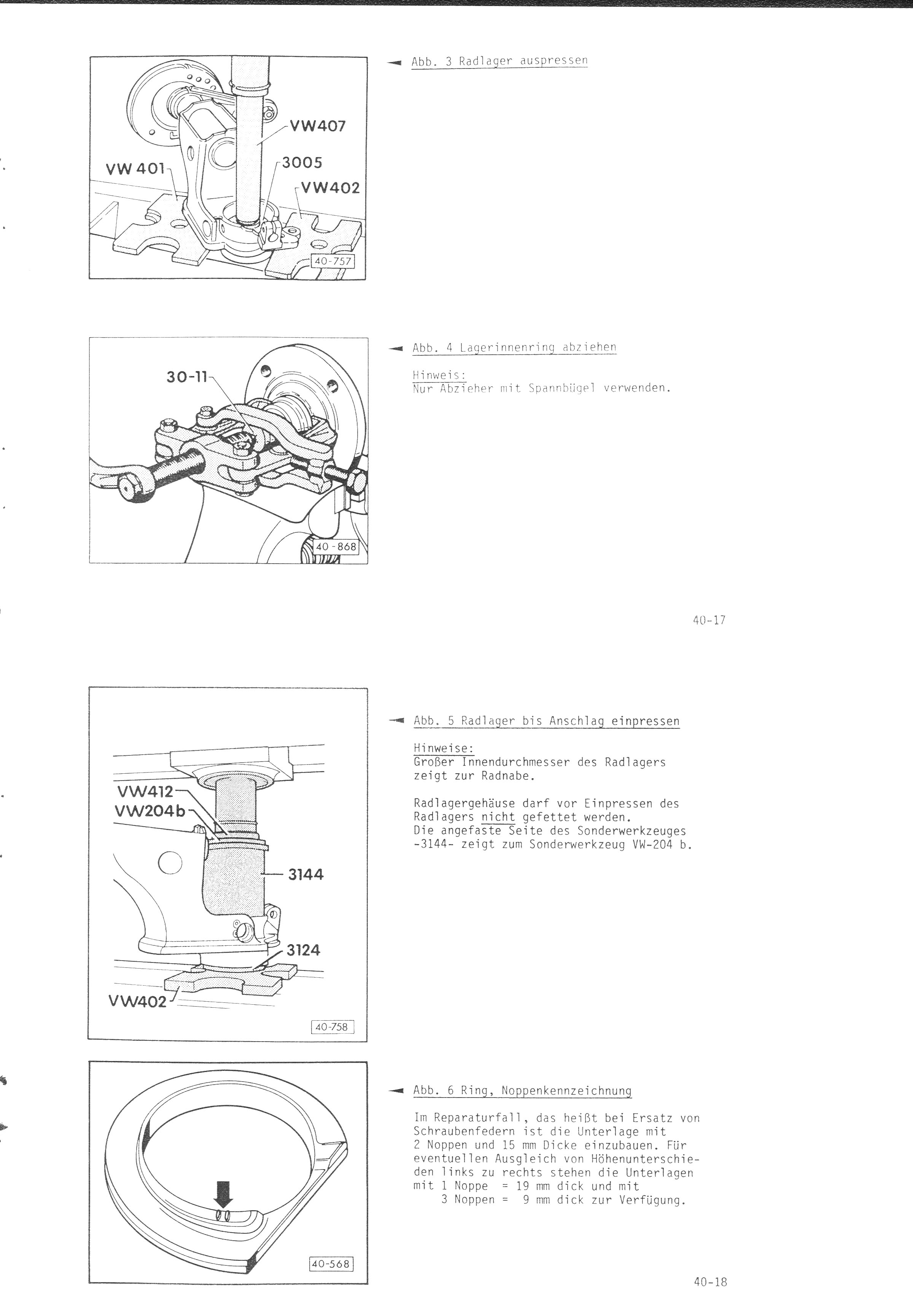

ich benötige mal eine Aufklärung bezüglich den unterschielichen Dämpfungsringe für Federbeinlager:
441411109B mit 1 Noppe
441411109A mit 3 Noppen
441411109 mit 2 Noppen
Ja es besteht eine unterschiedliche Anzahl an Noppen, das verstehe selbst ich...
Aber wofür gibt es die unterschiedliche Anzahl an Noppen?

Die Anzahl der Noppen gibt die Dicke vom Dämpfungsring an.
So kannst du höhenunterschiede rechts / links ausgleichen oder Maximale tiefer oder Maximale höhe erreichen.

Jetzt die Zusatzfrage: Welcher ist dann der dünste Dämpfungsring, der mit einer Noppe oder der mit drei?

die mit 3 Noppen haben 9 mm. Das sind wohl die dünnsten. Die mit einer Noppen haben, glaube ich 19 mm.

Das ist aus dem RLF vom V8
