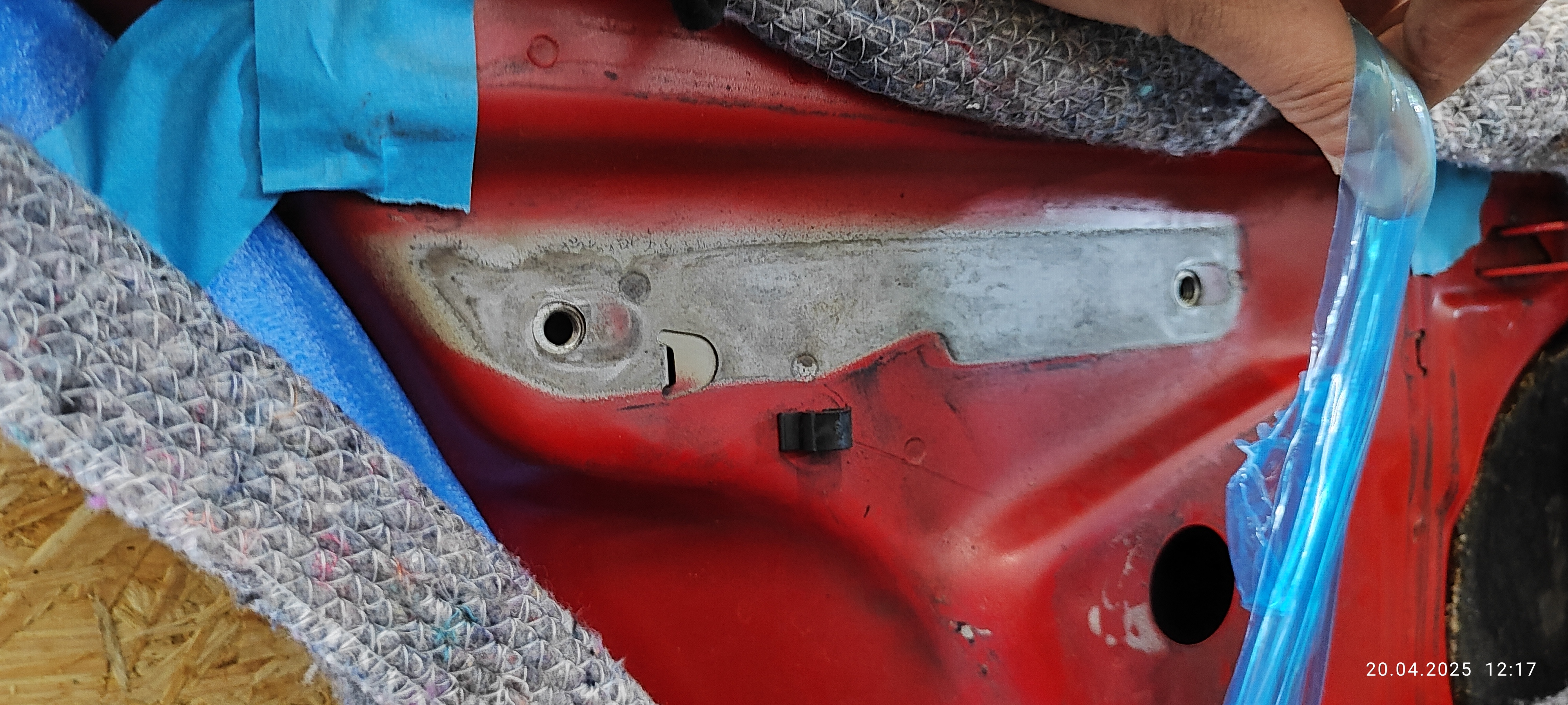

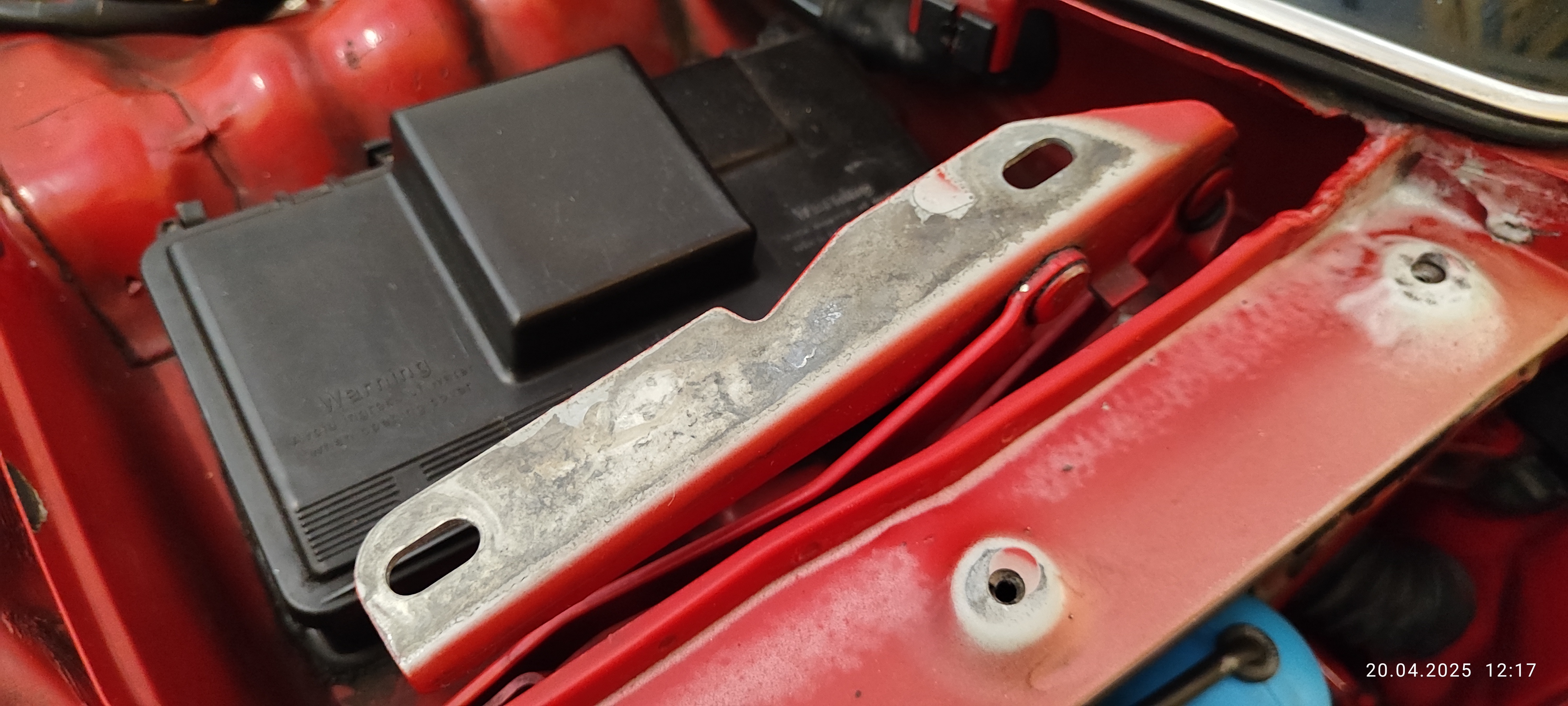

Wenn ich die Motorhaube wieder montiere, sollte ich diese Flächen zum Korrosionsschutz irgendwie vorbehandeln? Ich würde einfach ein Wax aufsprühen. Aber kriege ich da Probleme mit der Verbindung bzw. Verschiebungen der Teile?

Ich nutze für solche Sachen "owatrol rustol CIP". CIP ist eine rostversiegelung und hat eine orange Farbe. Man kann es übermalen, muss aber nicht. Für solche "unsichtbare" Fläche würde ich es einfach nur mit CIP bemalen (Pinsel) an beide seiten und guet isch. Wird nie mehr rosten, ist aber nicht "glatt" und verschieben wird der Haube nicht.

Ich habe es auch angewendet wenn ich meine linker Motorhaube scharnier nach oben verschoben habe (Haube lag an deren Seite zu tief). Ist genau deine Use-Case.
Ich verwende es überall wo man es nicht sieht, oder wo ich drüber male (und dann sieht man das Orange ja auch nicht mehr). Es ist nämlich eine Rostumwandelende, Rostwehrende Grundlack (Primer). Super Zeugs :thumbsup:

Ein Sprüher Wachs drauf und gut ist. Das hat den Anzugs- und Klemmkräften beim Festziehen der Schrauben nichts entgegenzusetzen, da brauchst du keine Angst haben.
