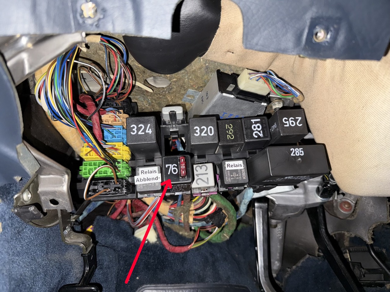

Sieh Dir zunächst vor allem aber das ABS Relais (unterm Lenkrad im Zusatzrelaisträger) an, Du erkennst es sofort, ist das Einzige, mit einer Sicherung darin. Prüfe, ob diese vorhanden und intakt ist, danach dann geht es ggf. ans Messen, Probieren, Strom an Pumpe legen etc.

Bzgl. das Relais unter das Lenkrad. Wenn ich vor kurz meine Diagnose Lampe (Check Engine Light) aktiviert habe und unter'm Lenkrad mit Kabelbäume am rumfummeln war, habe ich aus versehen das Relaisblock bewogen was ein Wackelkontakt beim ABS Relais verursachte. Resultat: ABS Fehler.
Habe mich damn und dämlich gesucht. Long story kurz: ABS Relais gut festgedrückt und viola, ABS ging wieder.
Das ABS Relais hat eine rote 10A Sicherung drin und befindet sich hier:
Ich habe eine reserve ABS Knopf liegen. Auch verfüge ich über die originelle Stromlaufpläne unsere NFL (Nach Facelift) Wäägeli. Ich wohne in Kanton Zug.
