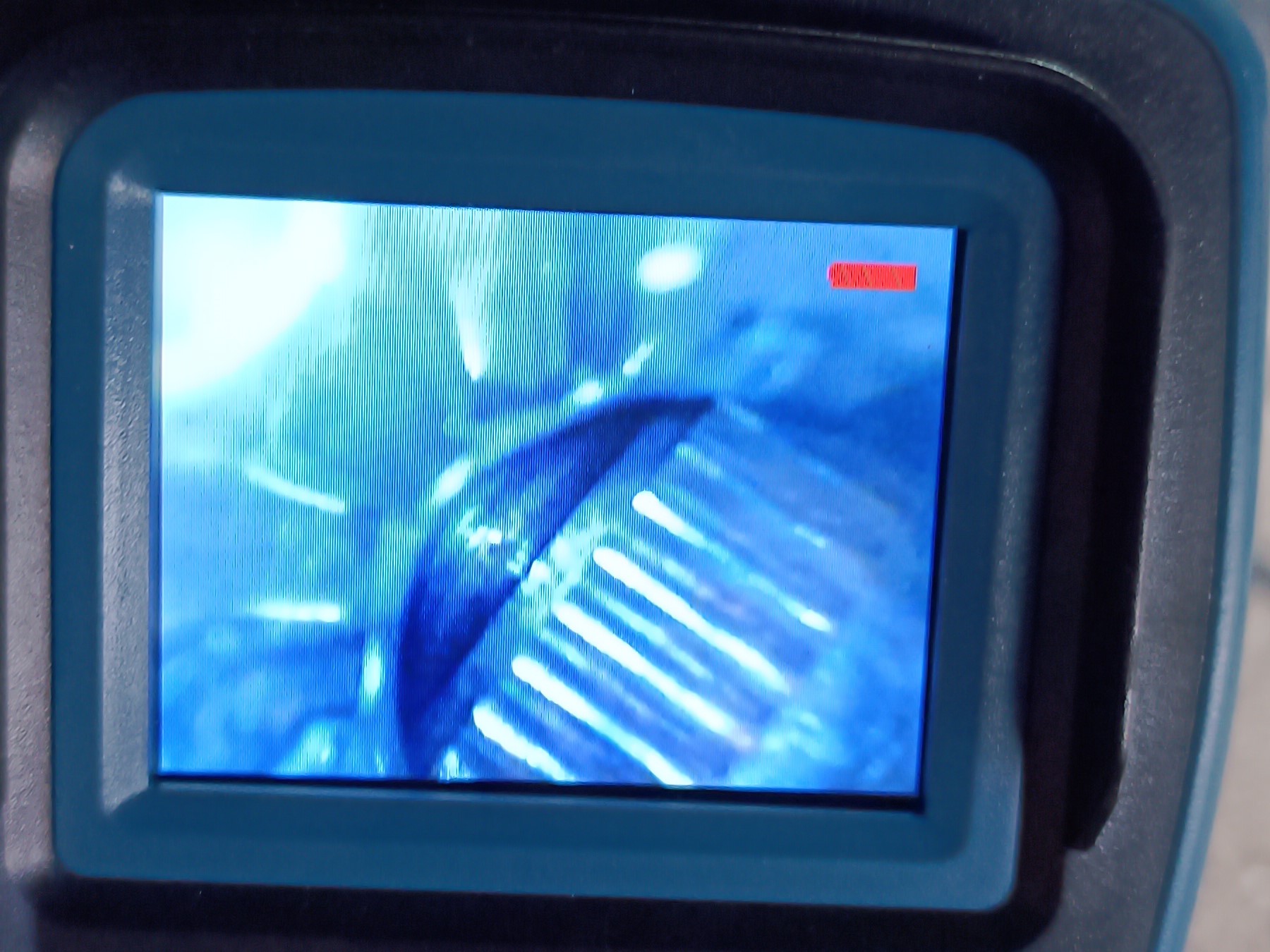

Hallo Daniel,
hier mal ein Bild mit einer flexiblen Kamera und meinem Handy abfotografiert. Die Zähne sehen schon mitgenommen aus und wurden scheinbar noch nie getauscht.
Jürgen

Hallo Jürgen,
es kann sein das die Flanken der Zähne zu schmal sind um ein Signal am Sensor zu erzeugen. Der "Reedkontakt" benötigt eine gewisse Fläche um zu schalten und somit ein Drehzahlsignal der Rades an das ABS- Steuergerät zu senden. DIe Zahnbreite bei den NFL- Modellen ist jedenfalls größer, hat aber auch nur 45! Zähne. Ist leider mit deinem nicht kompatibel.(ich meine du hast 96 Zähne auf dem Ring,bin mir aber nicht mehr sicher-kann das jemand bestätigen)?
Kannst du neue ABS- Ringe bekommen?

Hallo Daniel,
ja ich habe 96 Zähne auf dem Ring und auf dem kleinen Monitor sehen die Flanken so aus als wären die "Spitzen" abgetragen. Interessanterweise habe ich aber die Sensoren vom NF drin (siehe Bild unten) und sie passen auch rein. Da hat der Vorbesitzer bestimmt was am Achsschenkel verändert, habe jedoch nichts erkannt. Am Steuergerät selbst ist nichts verändert, dort ist die Pinbelegung unverändert und das habe ich mit dem anderen Thread verglichen.
Dann werde ich wohl oder übel die ABS-Ringen hinten tauschen müssen, eine schöne Winterarbeit :-D .
