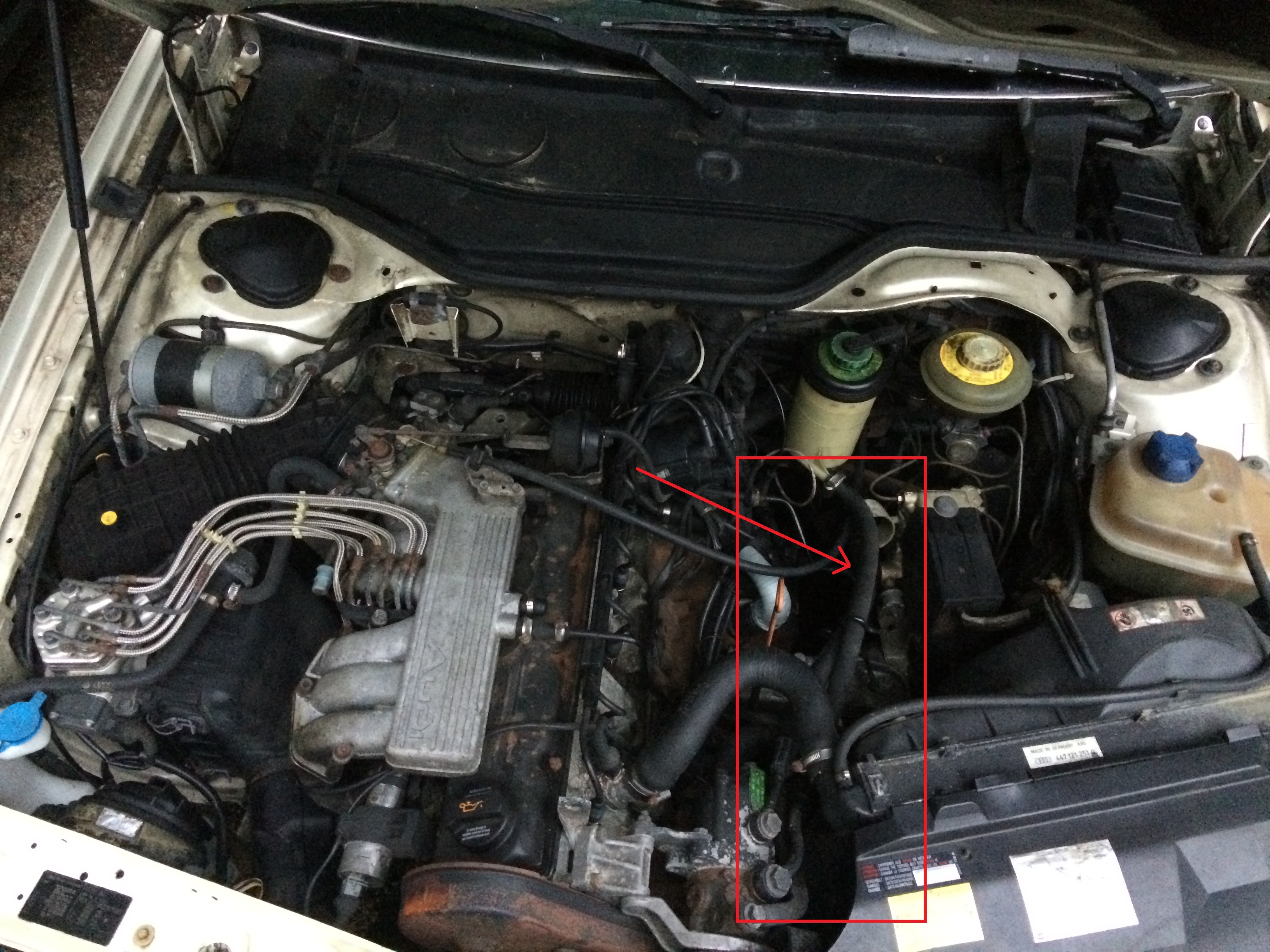

Hallo zus@mmen,
woher bekommt man denn am besten den Hydraulikschlauch vom Durckbehälter? Bei meinem sifft es unten am Behälter leicht raus. Ich hab die Schlauchschelle noch etwas fester gezogen und mit Bremsenreinger sauber gemacht. Nach der ersten Fahrt ist es noch trocken, wird aber denke ich nicht lange so bleiben. Denn das hatte ich vor ein paar Jahren schonmal. Vielleicht tausche ich auch mal die Schlauchschelle - ist am einfachsten :wink:
Hydraulikschlauch
Hydraulikschlauch
Bin mir allerdings jetzt nicht mehr sicher, welcher der beiden es ist: der obere Vorlauf (im Bild markiert) oder der untere Rücklauf... :? ist aber bei beiden ja das gleiche. Denn ich habe auch gerade noch im ETK gesehen, dass das ja kein normaler Schlauch ist, sondern am anderen Ende der Pumpe einen aufgepressten Fitting hat. Hatte mir gerade schon den Kontakt zu Hansaflex rausgesucht, bin dann allerdings über die Suche auf Jens Beitrag gestoßen:
Ceag hat geschrieben: 20.06.2022, 09:25 Meinst Du den Schlauch vom Servoölbehälter zu Pumpe?
Falls ja, einfach die verpresste Tülle am Übergang zum Rohr aufschneiden, neuen Schlauch drauf und mit einer neuen Hülse verpressen.
So habe ich es am 44ziger gemacht.
Ein guter Hydrauliker in Deiner Nähe sollte Dir helfen können.
Habe mir jetzt schonmal zwei Hydraulik Dienstleister hier in der Umgebung rausgesucht. Müssen die da etwas genaueres wegen dem Fitting oder wegen der Hydraulikflüssigkeit wissen? Ich hatte bislang mit sowas noch keine Berührung und würde den Schlauch sehr gerne direkt tauschen und nicht erst ausbauen, vermessen und dann warten bis ich Ersatz aufgetrieben habe.

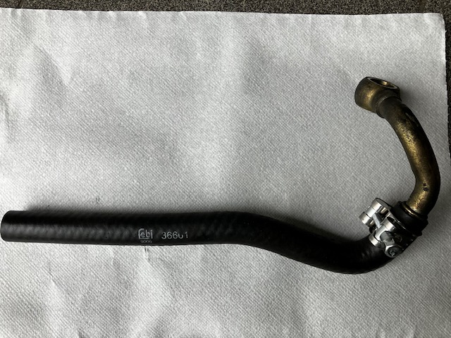

Hallo Fussel,
ich hatte ein ähnliches Problem beim Audi Cabrio - auch dort ist der Saugschlauch vom Behälter zur Servopumpe EoE.
Beim Typ44 ist es noch einfacher, weil der Schlauch einfach nur Meterware ist.
1. Hydraulikschlauch im geeigneten Durchmesser als Meterware bestellen.
2. Den undichten Schlauch ausbauen und die Presshülse an der Pumpenseite aufschneiden.
3. Den Schlauchanschluss herausziehen und reinigen.
4. Neuen Hydraulikschlauch auf passende Länge kürzen.
5. Den Schlauchanschluss in den neuen Hydraulikschlauch einschieben und mit einer Gelenkbolzenschelle verschrauben.
Reparaturkosten um die 30€ und zuverlässig dicht.

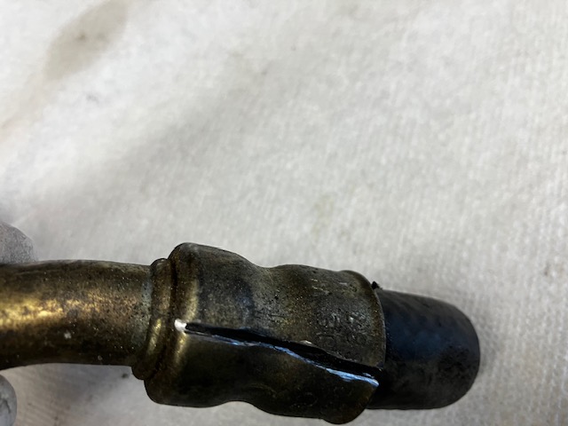

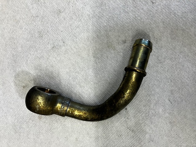

Ich bin mal so frei und stelle die Bilder für die anderen aus dem audidrivers-Forum hier ein ;)
Beschreibung:
  • beschädigte Leitung ausbauen. (Achtung - es läuft Servoflüssigkeit aus - die Saugleitung ist unten am Behälter angeschlossen.
  • Presshülse mittels Dremel oder Metallsäge auftrennen
  • Presshülse mittels Zange und Schraubendreher aufhebeln und entfernen
  • Schelle auf das (wiederverwendete) Fitting schieben

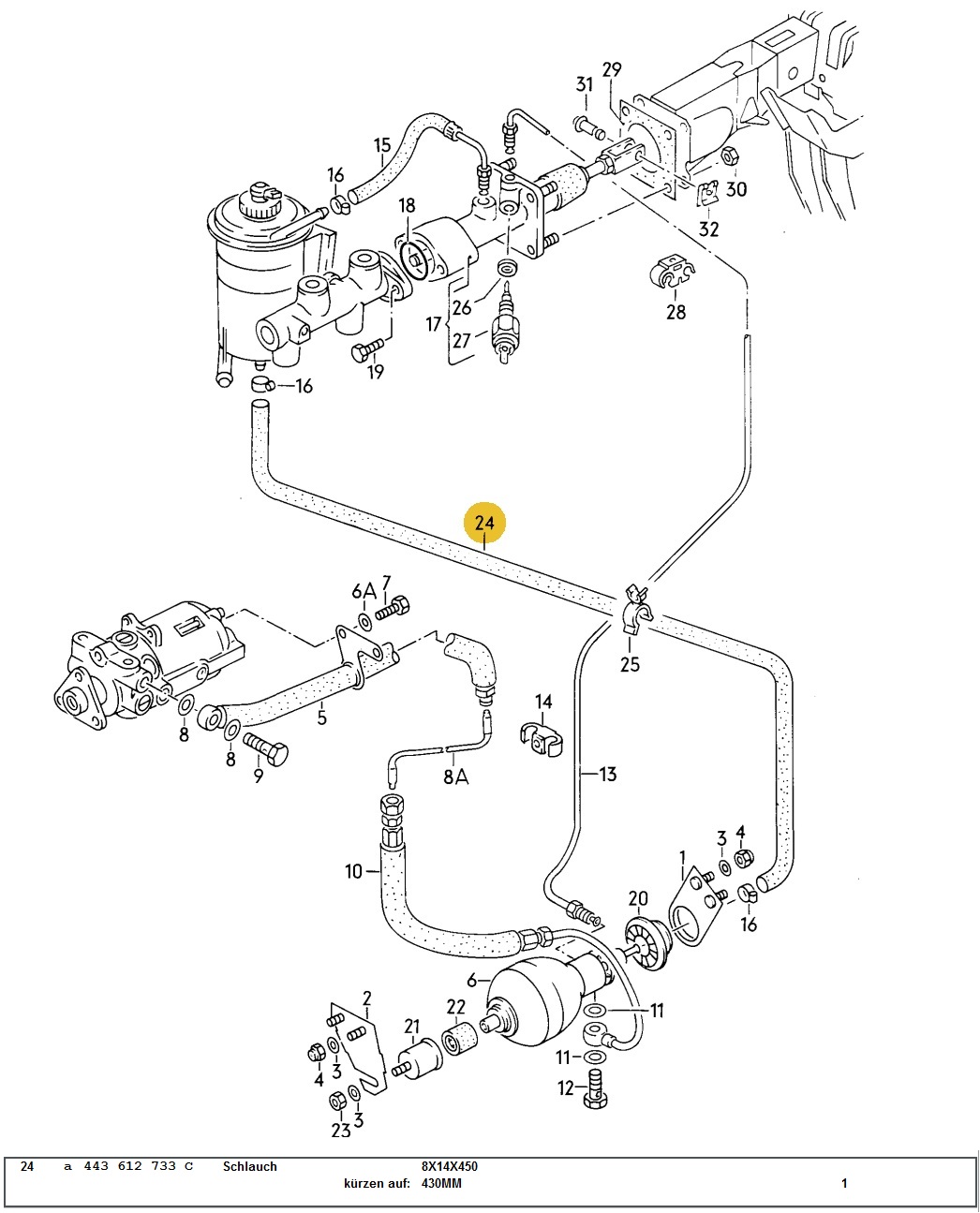

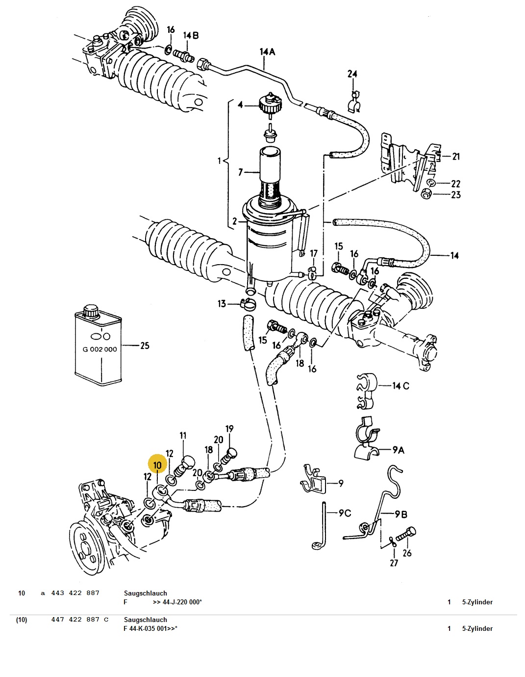

So... nochmal den Teilekatalog angeworfen, weil das Auto bereits vor der Werkstatt zum TÜV steht und sich mein Kumpel um den Schlauch gekümmert hat.
Wenn der untere Rücklauf zum Behälter vom Druckspeicher ist, dann ist es ein ganz normaler Schlauch:
Rücklaufleitung unten
Wenn es der obere ist, ist er entfallen, und kann wie von Stefan angemerkt repariert werden (oder von einem Hydraulikbetrieb verpresst werden):
Rücklaufleitung oben
