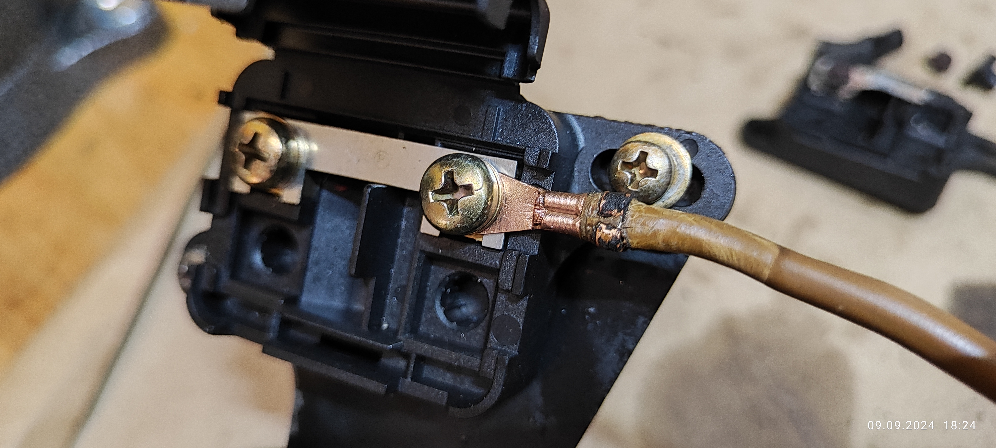

fehlende Kabelschuh-Isolation ersetzen 50A Flach-Sicherungshalter Lüfter für Kühlmittel Motorraum

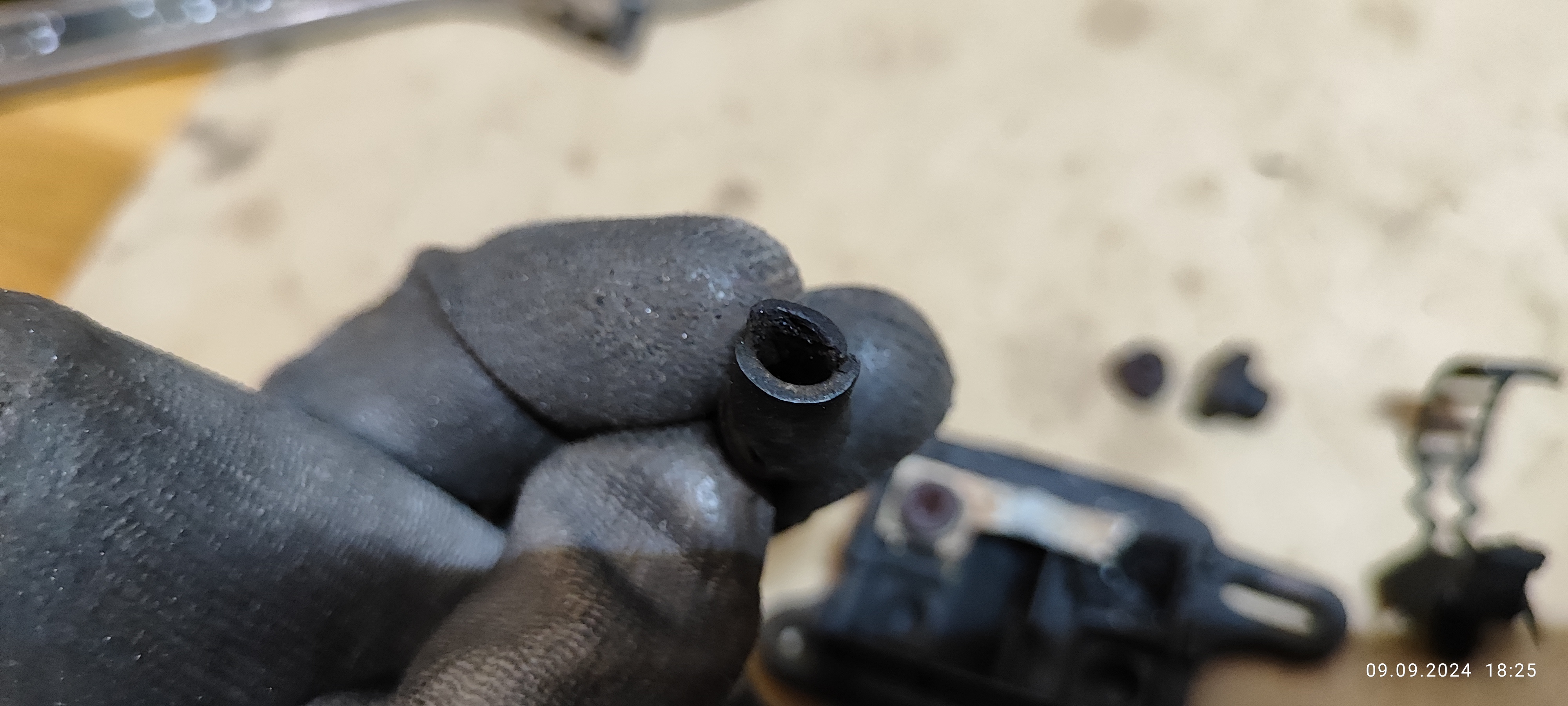

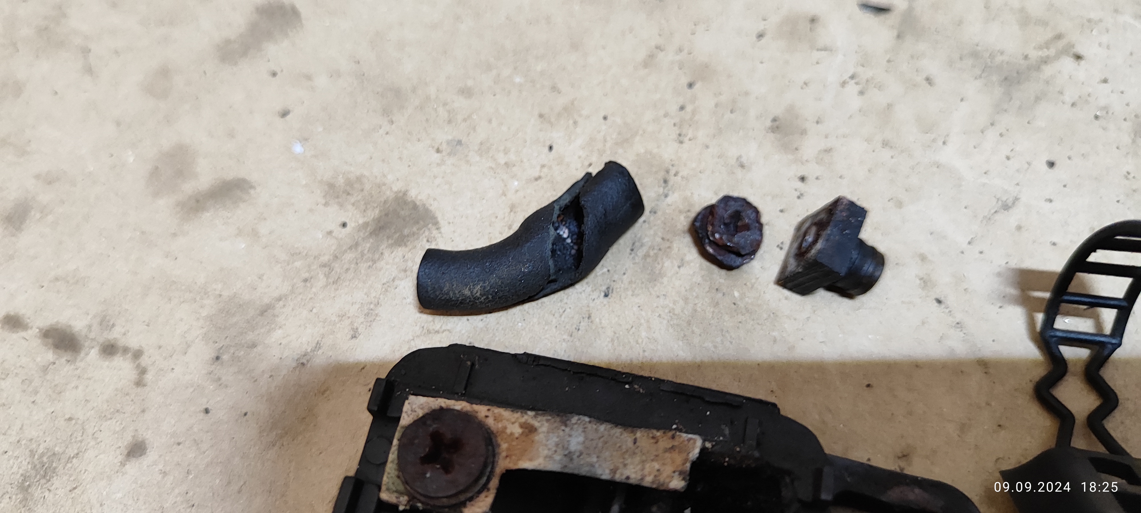

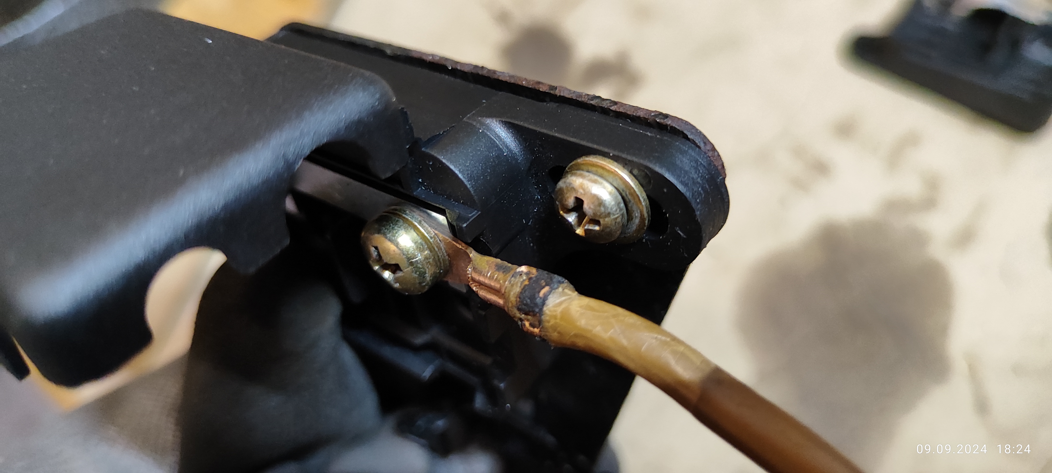

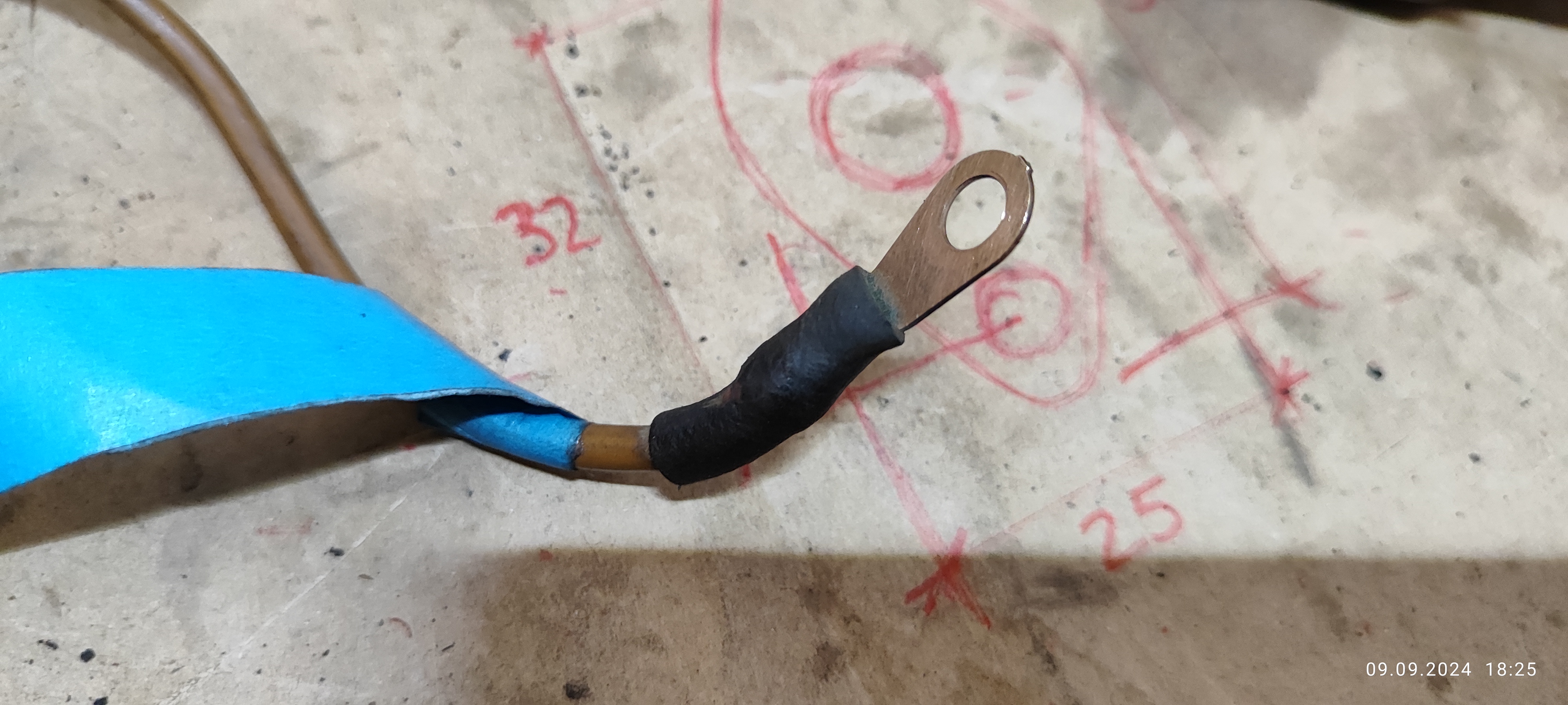

Habt ihr da eine Empfehlung oder einfach nur fetten Schrumpfschlauch nehmen? Original scheint das irgendwas spezielles zu sein.

Ja schrumpfschlauch reicht. Bedeutend wichtiger ist, dass die Masseverbindung festmöglich angezogen wird weil dort sonst das Kabel extrem schnell heiß wird und alles schmilzt.

DerSporti hat geschrieben: 14.09.2024, 14:30 IMG_20240909_182453.jpg
Ist das der Batterie-Pluspol zur Montage im Motorraum?
Aber in dem Fall macht Gerhards Kommentar mit der Masseverbindung keinen Sinn... Ich glaub, ich steh auf dem Schlauch :roll:

über die Sicherung die aufgrund von Kabelbränden später erst in die Autos mit großer Lüfteranlage eingebaut wurde läuft die Masse des 500W Lüfter Motors (daher braun)
Der Pluspol den es bei US Modellen gab sieht anders aus

naja wo anders als bei Fzg mit Klimaanlage oder verstärkter Kühlerlüfter (heiße Länder, AHK ab Werk) kommen die 50A Sicherungen auch nicht zum Einsatz. Die ganzen Vorfacer mit Klima hatten die Sicherung nicht drin. Glaub mir, das ist nicht gut. Ich hatte schon mal nen Kabelsatz tauschen müssen, weil ein altersschwacher Lüfter mit Lagerschaden blockiert hatte und dann die fetten Kabel zu schmoren begannen.
Da alles verschraubt ist, musste ich in Panik Leitungen am Lüfter mit nem Seitenschneider abschneiden, sonst wäre mir die Kiste abgefackelt. Das Design technische Problem ist, dass die ganze Schaltung in der Zentralelektrik an der fetten 30 Klemme endet, die unabgesichert direkt zur Batterie führt. In meinem Fall hat der kaputte Lüfter auch die Zentralelektrik angeschmort wegen Überlast (Kurzschluss).

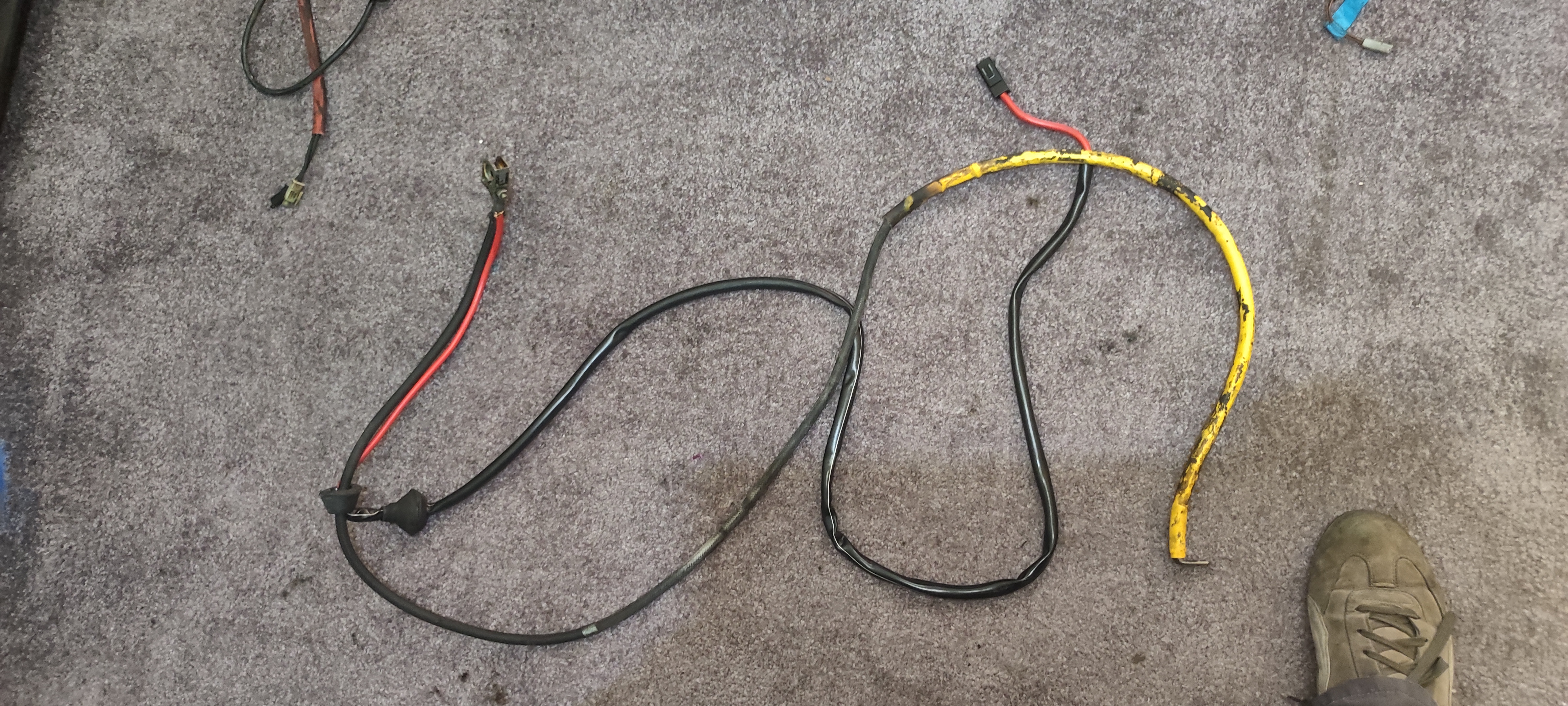

Gerhard! Ist denn mit Dir los? :o Fette 25² Leitung geht doch an den Anlasser.
Bzgl. Fremdstartdose, bitte das wieder in Erinnerung rufen: viewtopic.php?f=22&t=166165
Die beiden Leitungssätze für Batterie Plus haben außer den verschieden langen Leitungen noch einen anderen wesentlichen Unterschied. Bei Batterie im Wasserkasten muss die rote Leitung unter dem Wasserkasten durch die Spritzwand in den Innenraum zur Zentralelektrik, deswegen hat die rote Leitung eine Kabeltülle. Bei LS für Batterie unter Rücksitzbank hat die 25² Leitung zum Anlasser die Kabeltülle.
