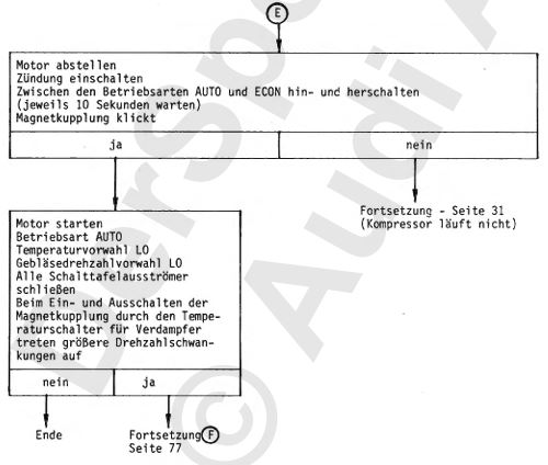

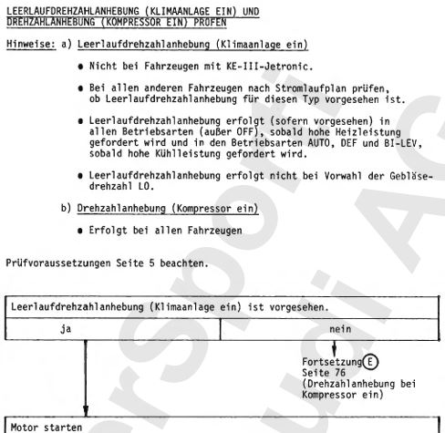

Laut Fehlersuche Klimaanlage mit automatischer Regelung und Fehlerspeicher Nr. 11 Audi 100 200 01.88-11.90 Ausgabe 08.91 gibt es zwei Arten der Leerlaufdrehzahlanhebung.
a. Leerlaufdrehzahlanhebung bei KLIMAANLAGE EIN
b. Leerlaufdrehzahlanhebung bei KOMPRESSOR EIN
Eine Leerlaufdrehzahlanhebung bei KLIMAANLAGE EIN (a.) ist beim NF mit KE-III-Jetronic gar nicht vorgesehen, siehe Auszug 1. Demzufolge bleibt nur die Prüfung auf Leerlaufdrehzahlanhebung bei KOMPRESSOR EIN (b.), siehe Auszug 2 (Prüfschritt E) und da habe ich keine "größeren Drehzahlschwankungen".

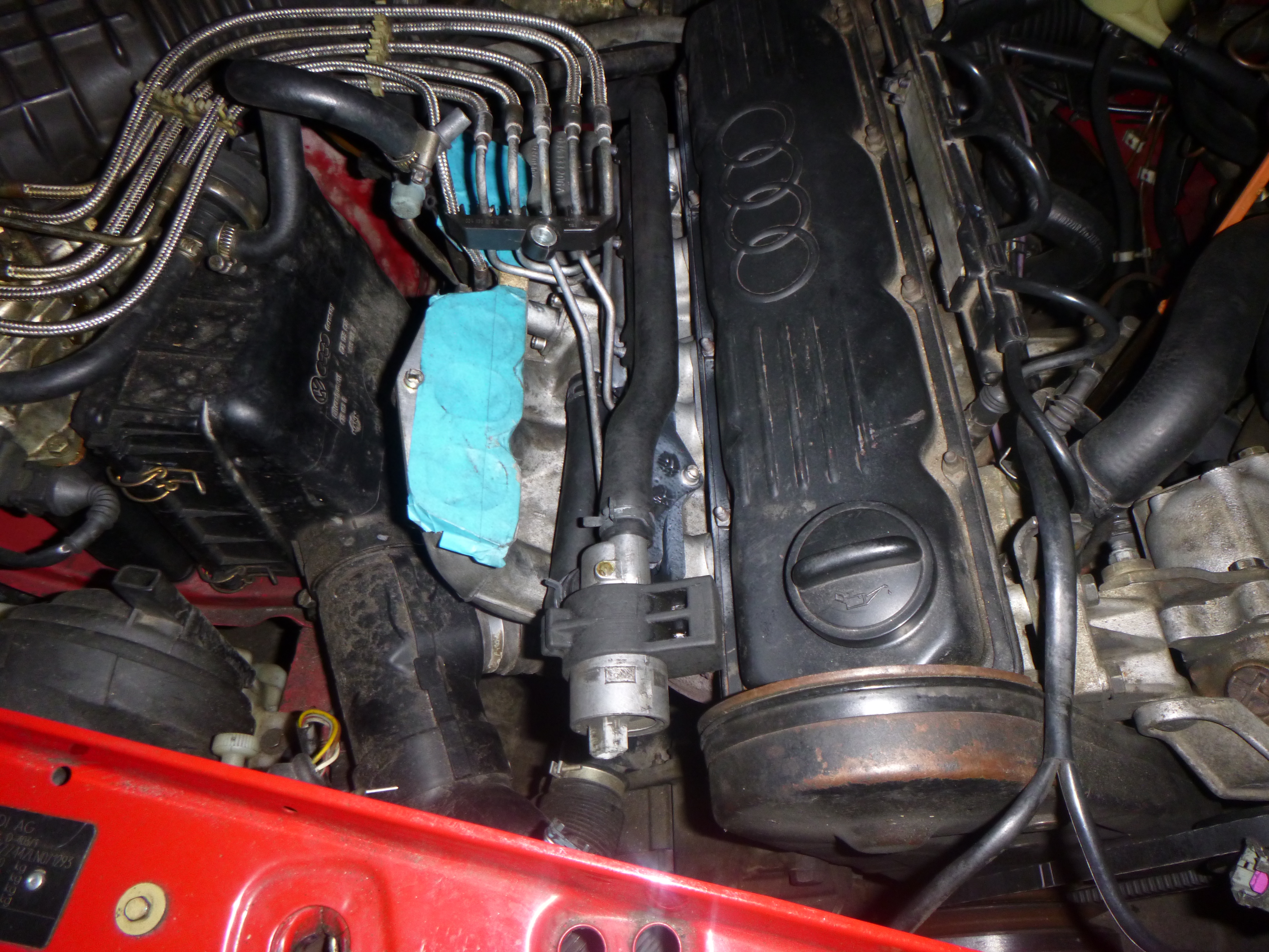

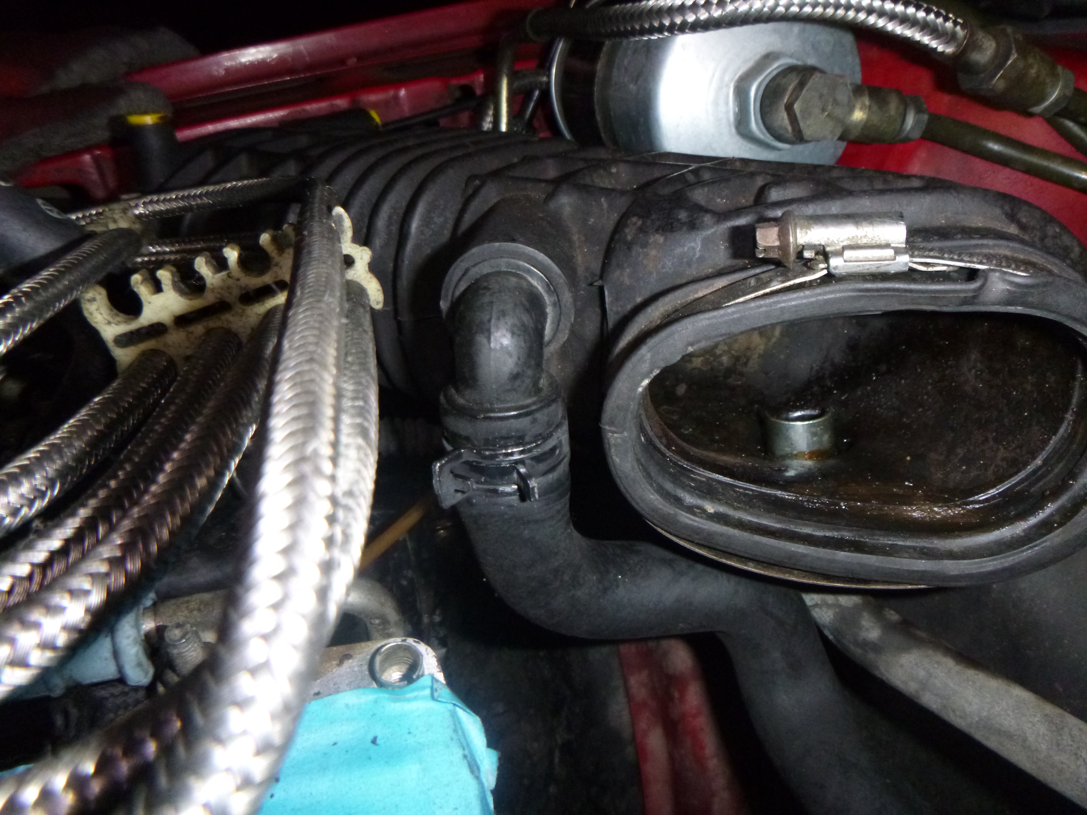

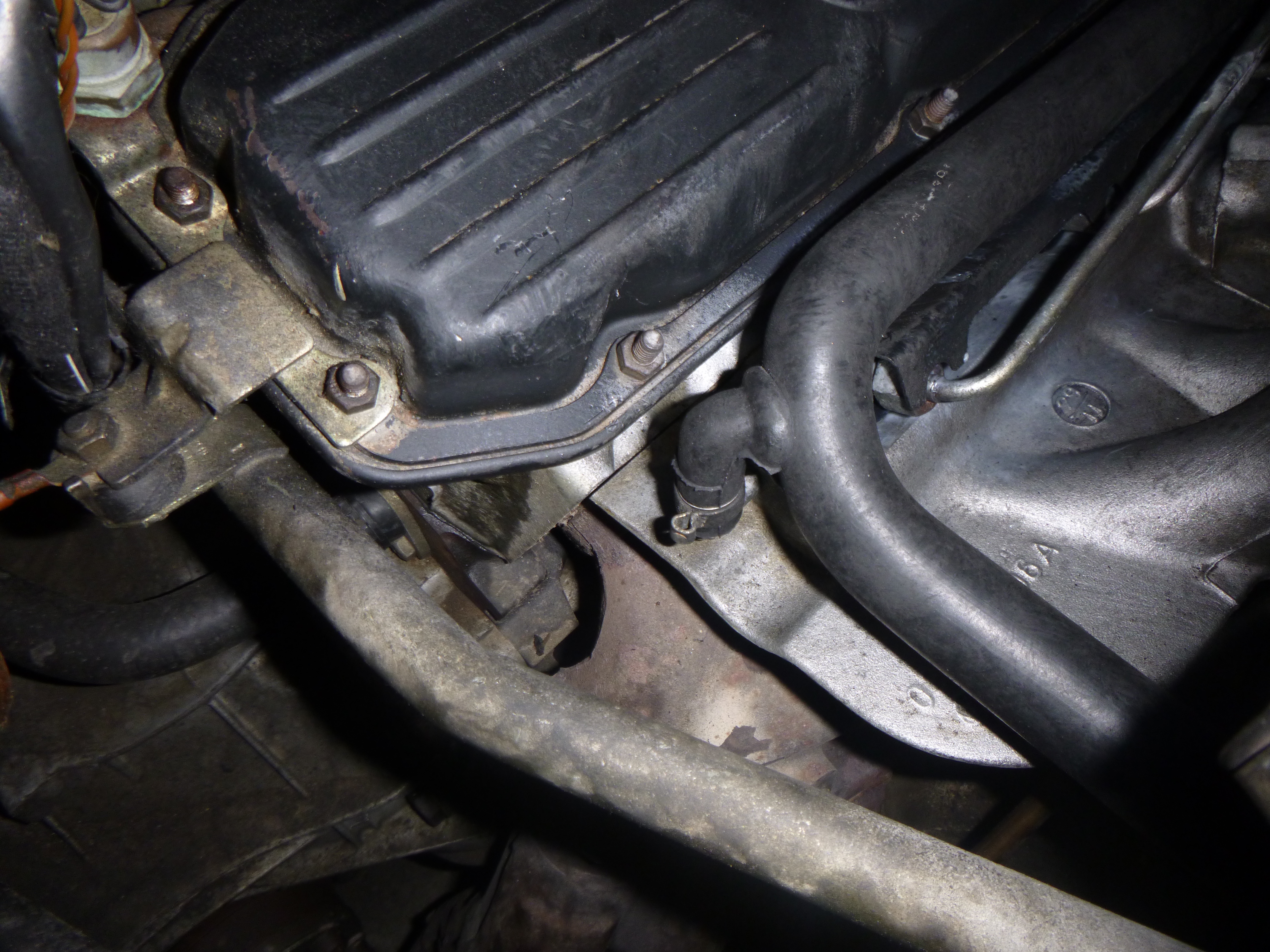

Danke für den Hinweis. Der Problematik mit den Unterdruckschläuchen unter der Ansaugbrücke bin ich mir bewusst. Deswegen habe ich beim Wechsel der Zerstäuber im Mai 2023 darauf geachtet dass es noch gut ist. Jetzt erinnere ich mich auch dass der Wechsel der Zerstäuber deswegen erfolgte den unrunden Leerlauf zu beseitigen. Das hatte aber nichts gebracht.
