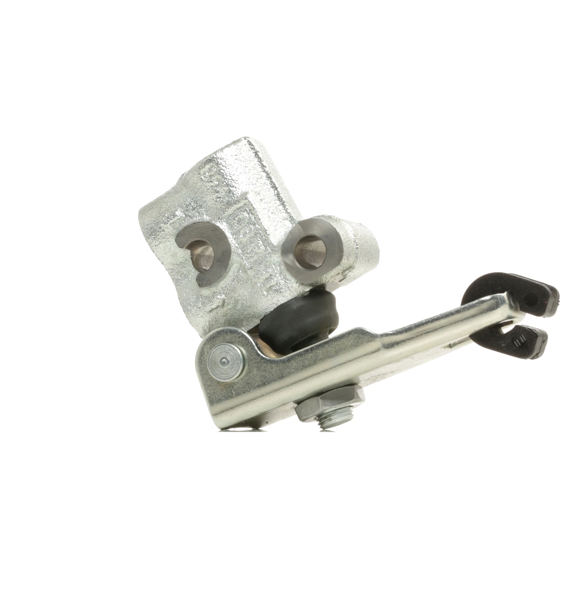

Re: Bremskraftregler für quattros: 443614151J
Theoretisch könnte der passen, oder?
- thumb.jpg (39.15 KiB) 35705 mal betrachtet
- h-preview.jpg (276.94 KiB) 35705 mal betrachtet
- peavy
- Beiträge: 3485
- Registriert: 17.11.2006, 23:35
- Fuhrpark: 3* Audi 100/200 (44), 1* Avant (43), Coupe 2,8 quattro, 4* Audi Coupe (81), BMW 320 E30 Cabrio, Chrysler Le Baron (das kleine Schwarzes", Mercedes 230 CE, In Restauration 4*Audi 100 (43) 5S Limo/Avant, 2*Coupe S, 2*C1
- Wohnort: Essen
ist ein Einkanalregler, und die Bohrungen könnten auch passen. Allerdings ist der Hebel anders, was nicht heißen muß, daß er nicht passt oder man das nicht umbauen könnte.
Welcher Artikel war das, hast Du einen Link ?
Bosch 0 204 131 293
- peavy
- Beiträge: 3485
- Wohnort: Essen
Hab ihn bestellt und hoffe, bald mehr dazu sagen zu können
