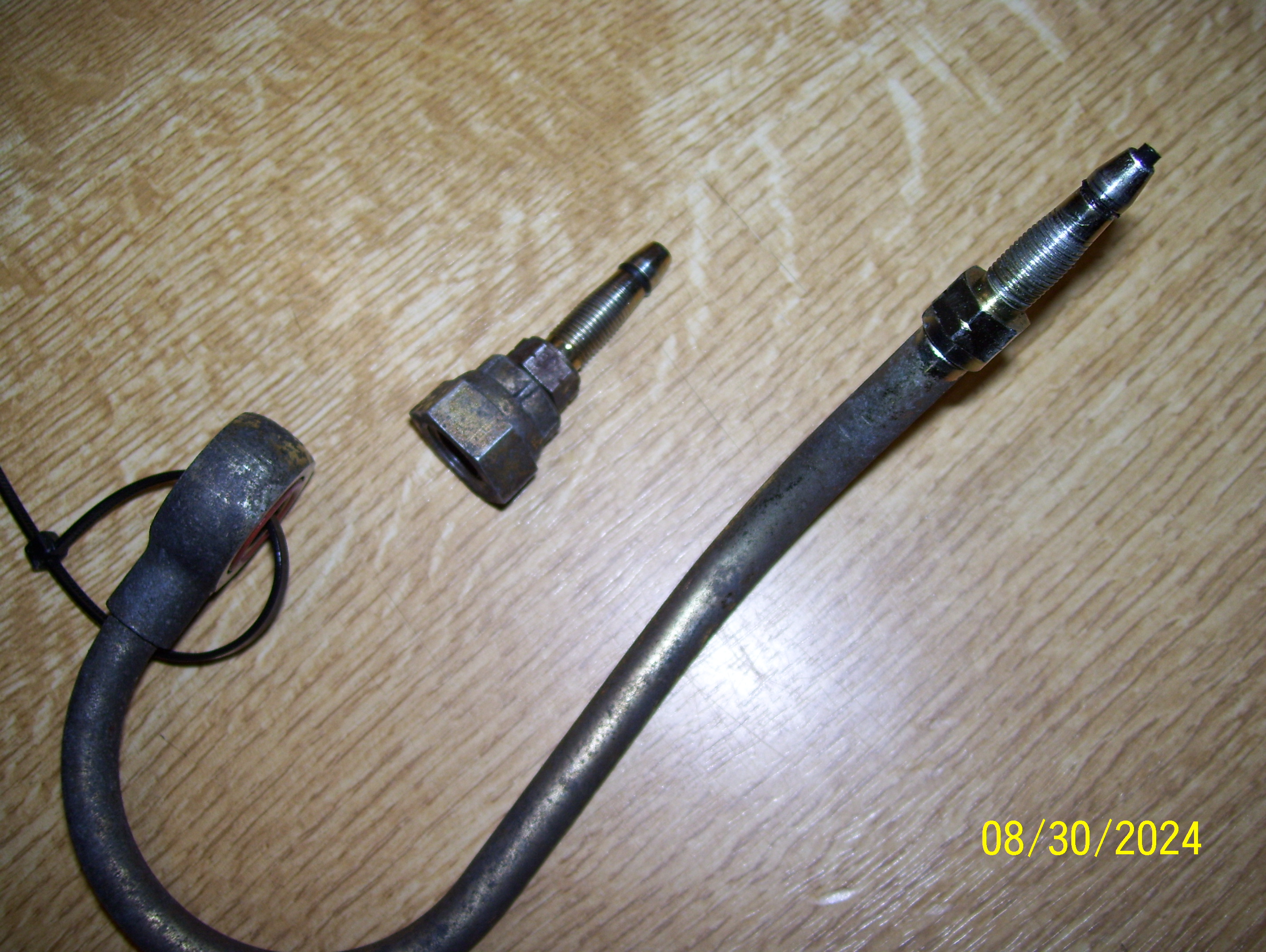

Hallo zusammen
Der Ersteller vom Thema hat mir seine Druckleitung geschickt.
Stefan du hast recht, das kleine Schwarze Teil ist nach unten, siehe Bild
War also schon vorher abgerissen :mrgreen:
Ich schau mal was ich noch retten kann
Ach ja die kleinen O-Ringe auf jeden Fall erneuern.

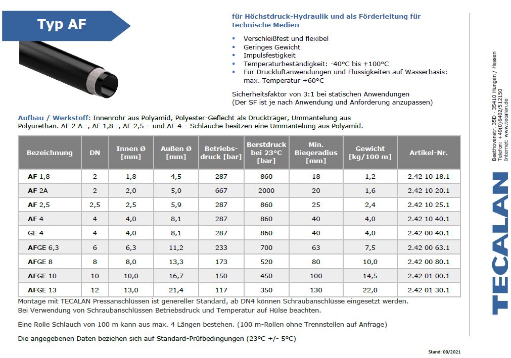

Angeblich (langzeitauto.de) lässt sich der Schlauch durch "Cooper Standart D Tecalan AF 4" oder "Tecalemit AF HAF DN4" ersetzen.
Tecalan Gesamtkatalog.pdf
(1.17 MiB) 98-mal heruntergeladen

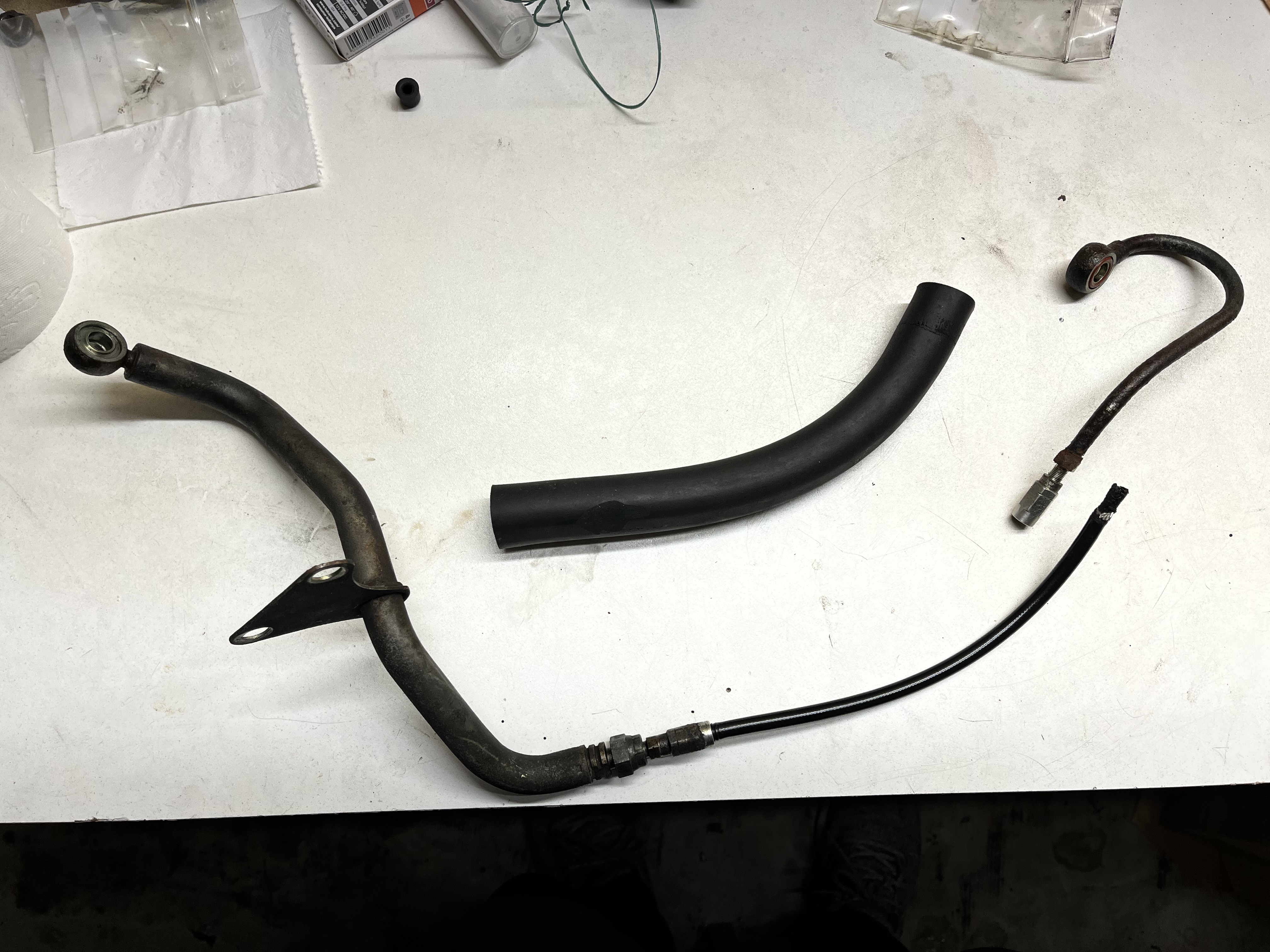

auch ich bin im Not hinsichtlich Dehnschlauch. In dem Fall war der Übertäter ich selbst. Na ja manchmal nicht besonders schlau...
Ich füge das Bild von dem gesamten Dehnschlauch mit abgerissem schwarzen Schlauch. Meinst du, du kannst es retten?
Grüsse
Alain

Nein das Außenleben vom Dehnschlauch kann ich nicht retten :kotz:
Den kleinen schwarzen Schlauch innen schon 8)
Da brauchst du einen Hydraulik Fachbetrieb und da ist es so eine sache für sich :mrgreen:
Oder auf Kleinanzeigen eine Gebrauchten suchen und hoffen.
Es ist ein Nfl Schlauch mit O-Ringen ab Baujahr 1988

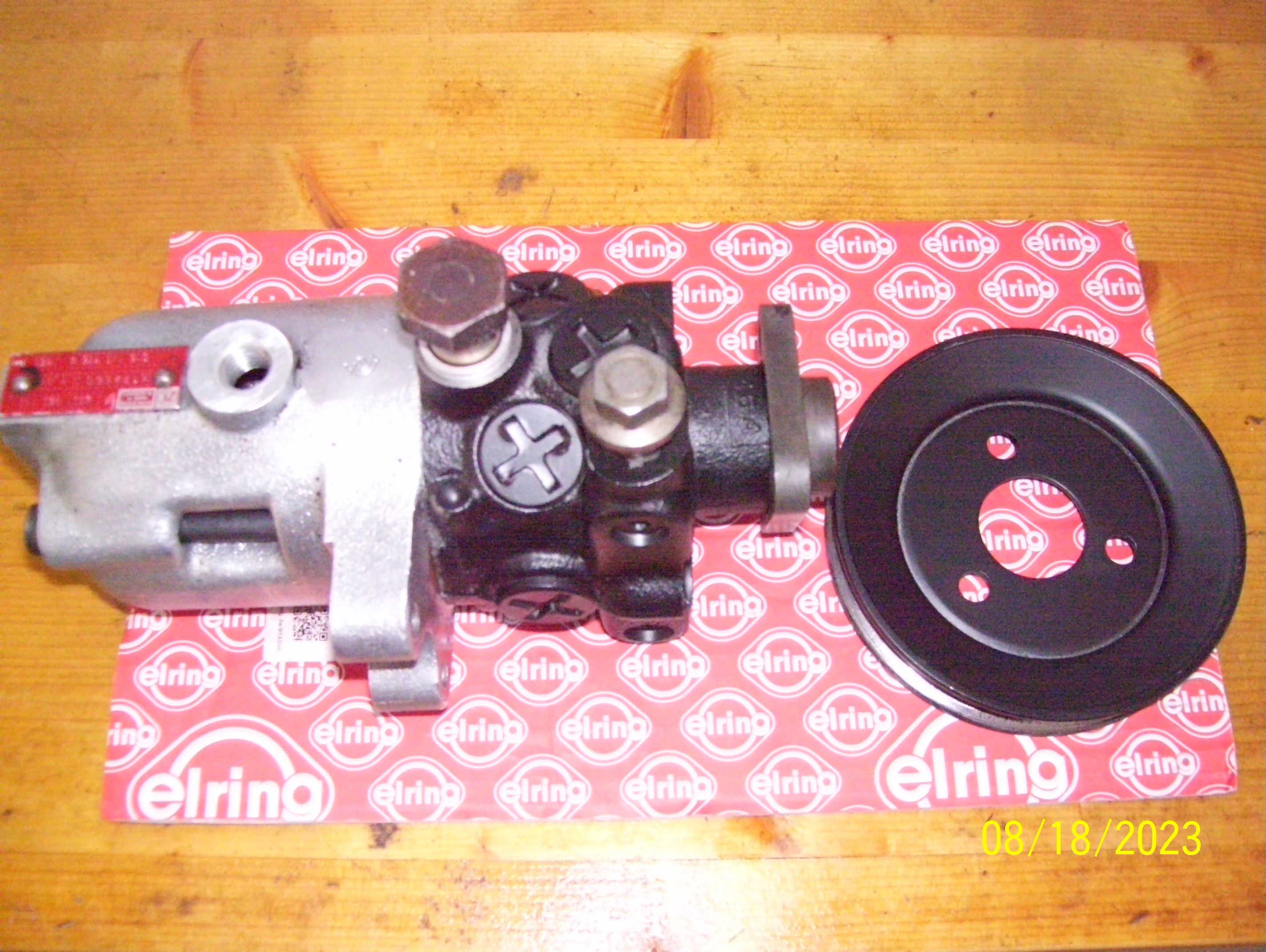

Ja, kann man beides Retten.
Ich würde erstmal die Pumpe neu Abdichten.
Im Teilemarkt hab ich eine rote Pumpe im Angebot.
Ölfilter im Ausgleichsbehälter mit Bremsenreiniger vom Schmunz befreit ?
