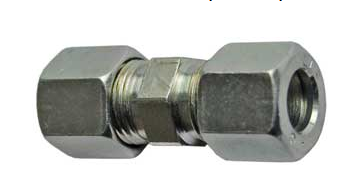

Hey Poldy, nochmal ne kurze Frage.
Ich habe mich für die Variante 2) entschieden und habe einen geraden Schneidringverbinder besorgt und auch ein Stück Leitung inkl. Verschraubung. Was genau meinst du noch mit "Scheid-Olive"?
Ich füge im Anhang noch ein Bild bei, meines gekauften Schneidringverbinders. Das sollte reichen, wenn man den einfach sauber setzt und die beiden ungebördelten Enden miteinander verbindet, oder?
Danke & LG Lazar

Zusammensetzung aus dem Wort „schneiden“ und „Olive“ wegen der Form. Das heißt dann in Schrauberkreisen einfach Schneid-olive. Das ist das Teil zwischen Mittelteil und Überwurfmutter.
Ist eben ein Kunstwort so wie Bärendreck
Gibt auch Verbinder zum Pressen oder mit Gummidichtungen. Die Schneid-Oliven dichten rein mechanisch ab, da sie sich eben auf das Rohr „drauf Schneiden“.->Also deine Schneidringverbinder.

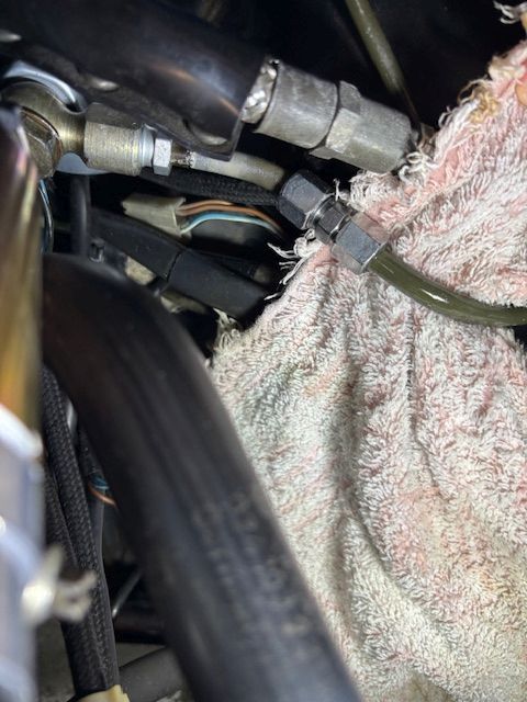

..soo also der Schneidringverbinder ist gesetzt und zunächst einmal sah das ganze auch recht gut aus. Bei den ersten Startversuchen tröpfelte es ganz leicht aus der hinteren Mutter am Schneidring und ich zog diese dann nochmal nach. Später fing es an aus der vorderen Mutter am Schneidring leicht zu tröpfeln und als ich diese dann nochmal fester anzog kam es mit voller Wucht wieder aus der hinteren raus mit den ganzen 6 Bar Druck
Jetzt ist die Frage:
1) Habe ich die Schneid-Olive nicht richtig gesetzt/ hat sich diese nicht sauber eingeschnitten? Man hat noch relativ viel Spiel beim zudrehen der Mutter, es fühlt sich fast schon so an, als würde sie "überdrehen..?
2) Macht es Sinn einen neuen Schneidringverbinder zu kaufen und einzusetzten an Stelle des jetzigen Verbinders? Nicht dass die Leitung jetzt "kaputt" ist wegen der gesetzten Schneid-Oliven.
3) Braucht es noch etwas wie Dichtfett oder sowas in der Art?
Danke für eure Hilfe.
LG Lazar
- IMG_Schneidringverbinder.jpg (91.28 KiB) 913 mal betrachtet
Re: Kraftstoffleitung vom Kraftstoffilter Audi 200 MC1
die Position ist für diesen Schneidringverbinder sehr ungünstig gewählt.
Da hätte ich jetzt die originale Verschraubung genommen und die neue Leitung gebördelt.
Der Schneidringverbinder benötigt ein exakt rundes Rohr - wurde hier mit einem Rohrschneider oder mit einer Metallsäge gekürzt?
Falls Metallsäge - da ist dann ein Grat und eine Unrundheit entstanden.
Die Verbindungen sollten beidseitig "gerade" in den Verbinder gehen - hier sind aber beide Leitungen leicht gekrümmt.
Bitte mal ein Foto von den beiden Enden der Leitungen OHNE Verbinder hier einstellen.
Ich vermute es liegt an den Vorarbeiten. Den Rest der alten Leitung hätte ich auch mit einem Schleifvlies gereinigt.
Bisher hatte ich noch keine Probleme mit diesen Verbindern!
Update:
Der Schneidringverbinder sitzt nun so, wie er soll. Fehler wurde gefunden. System ist wieder dicht.
Eine Schneid-Olive hatte sich nicht richtig ins Rohr geschnitten und durch das auf und zu drehen und das zufällige "Herumprobieren" wurde es nur verschlimmbessert.
Somit war die Lösung nochmal neue Schneid-Oliven zu besorgen und bis auf Anschlag zu drehen - dann wieder 1,5 Umdrehungen weiter drehen, sodass sich diese sauber reinschneiden und mechanisch abdichten.
Danke euch allen für die wertvollen Tipps!
Lazar
