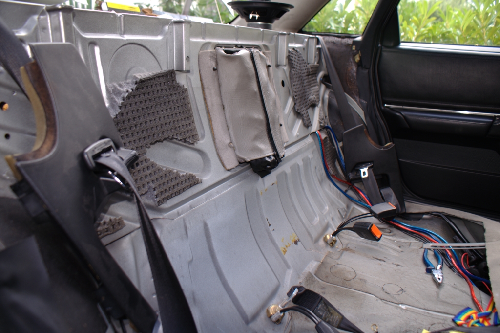

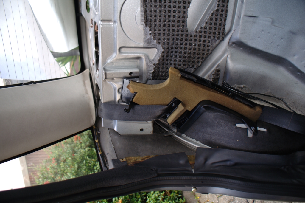

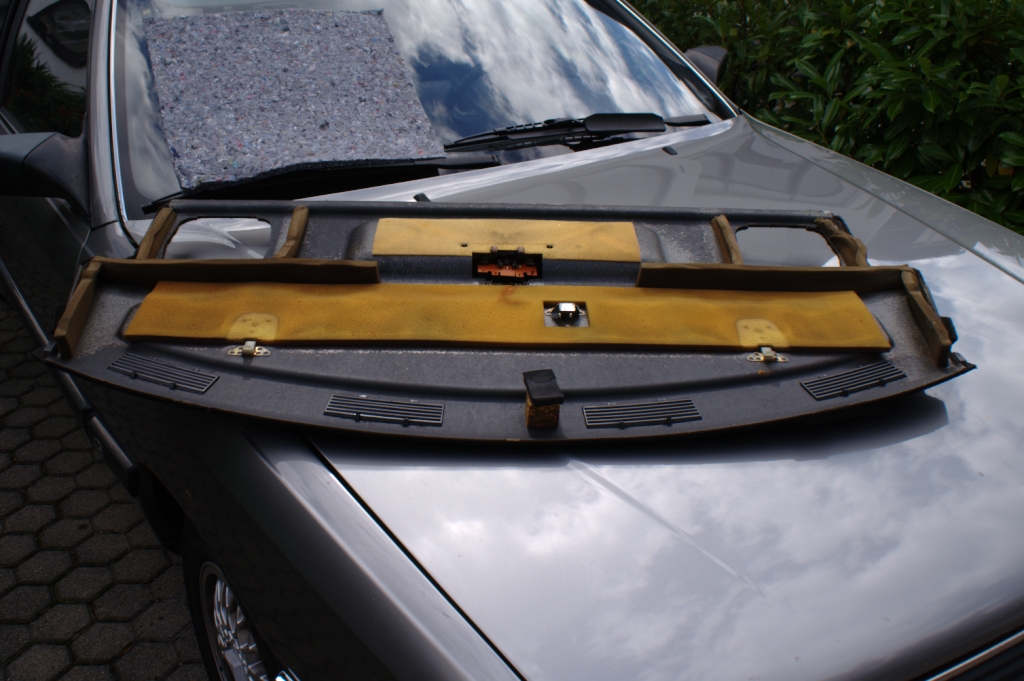

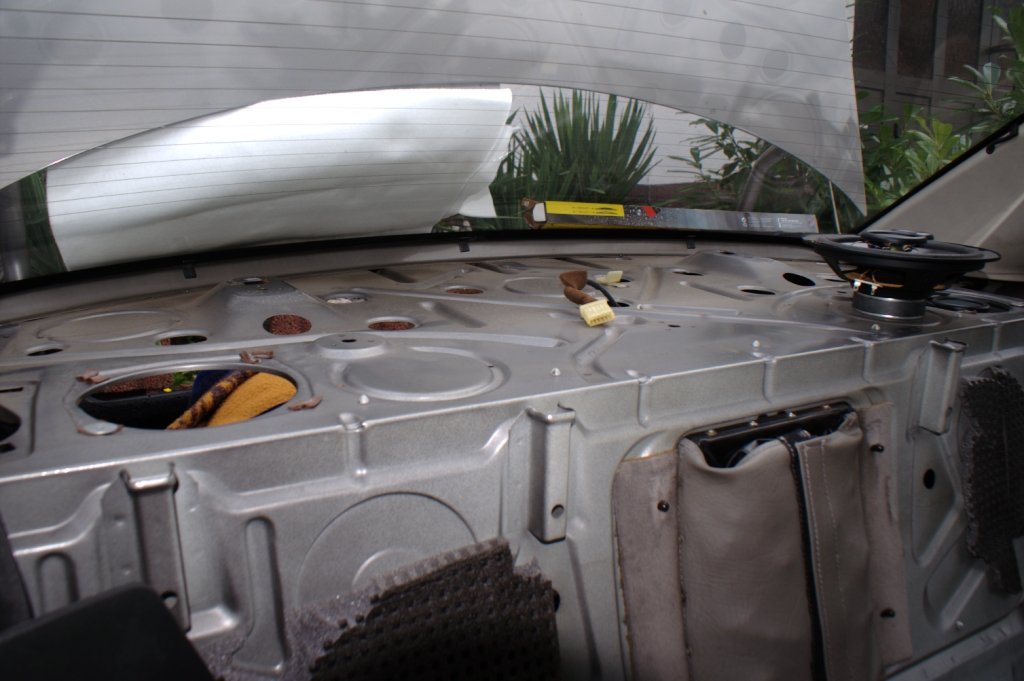

Teilenummer für das selbstklebende Baumwollfaservlies ( Vlies, Wolle, Baum, klebend, selbst ) ist folgende : 1J0 867 809 .
Und so schaut die Serienschalldämmung eines Audi 100 CC Bj 86 an der Heckablage & Rückbank aus.
