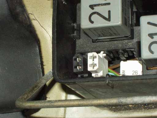

Hallo LEute,
habe gerade einen neuen ODB2-Adapter bekommen. Das Gerät ist ein ODB-DIAG AVG3001. Da mein alter 94er V6 aber nur einen 2x2Adapter hat, habe ich gleich den 2x2-Adapter mitbestellt.
Die Anschlüsse am 2x2 sind aber leider nicht "codiert", so dass die immer zwangläufig richtig aufgesteckt werden.
Habe selbst aber auch nix gefunden, wo die Belegung am Fahrzeug beschrieben ist - außer im web ein Hinweis, dass die Kennzeichnung im Deckel falsch ist.
Hier mal ein Bild:
Es gibt also schwarz und weiss.
Der 2x2 Adapter hat auch 2 Stecker: schwarz und weiss. Dabei ist schwarz beschriftet mit " + - " und weiss ist gekennzeichnet mit " K L ".
Kann mir einer die vier Pole korrekt zuordnen?
Danke schonmal ! :) :)
Helmut

Helmut_B
Beitrag von Helmut_B »
Hallo Matze,
nichts für ungut, aber das " + - " irgendwie mit Stromversorgung zu tun haben, ist soweit schon klar.
Auch kann ich Dummie ja messen, an welchem dabei + anliegt.
Somit weiß ich schonmal: schwarz am Kabel ist auch schwarz am auto.
Bleibt aber immer noch "weiss": welche Seite ist "L" und welche ist "K" am Auto? (am Stecker steht's ja drauf)
Z.B.: auf dem Bild ist "oben" der Anschluss für "L". (oder "K"?)
Helmut

Beitrag von Michael960 »
Belegung der Diagnose-Stecker: guckst du hier (ganz unten).
Wenn Du was falsch anschließst, sollte theoretisch (ich hab's noch nicht ausprobiert) auch nix kaputt gehen - zumindest wenn Du bei fahrzeug-üblichen Spannungen bleibst. (Wenn du mir 230 Volt kommst, kann ich mir schon vorstellen, daß was kaputtgeht Bild)
K- und L-Leitung sind einfach die seriellenl Datenleitungen, über die die Diagnose-Geräte ihre Informationen übertragen.
Ich habe in meinem C4 den A6-Tacho nachgerüstet. Welche muss ich anschliessen, damit die Ispektionsanzeige zurückgestellt werden kann?
Beide. K vom Fahrzeug an K vom Diagnose-Adapter und L vom Fahrzeug an L vom Diagnose-Adapter. Dann kannst Du mit VAG-COM (leider nur mit der maßlos überteuerten registrierten Vollversion) die Inspektionsanzeige zurückstellen.
Gruß, Michael
Hi Namensvetter!
Ja, Stromversorgung und Datensignal haben die gleiche Masse. Daß die L-Leitung fehlt, kann durchaus sein. Neuere Fahrzeuge haben die nicht mehr.
(Auch bei älteren Fahrzeugen war die L-Leitung nicht die Masse der K-Leitung, sondern das waren verschiedene Datenleitungen, die jeweils ihre Spannung gegen die Masse vom (schwarzen) Stromversorgungs-Stecker führen.)
Daß das funktionieren kann, mußt Du den schwarzen Stecker von Deinem Diagnose-Adapter selbstverständlich mit dem schwarzen Stecker von Deinem Fahrzeug verbinden und darfst nicht auf die Idee kommen, die 12 Volt z.B. von nem externen Netzgerät oder ner externen Batterie zu holen.
Gruß, Michael
