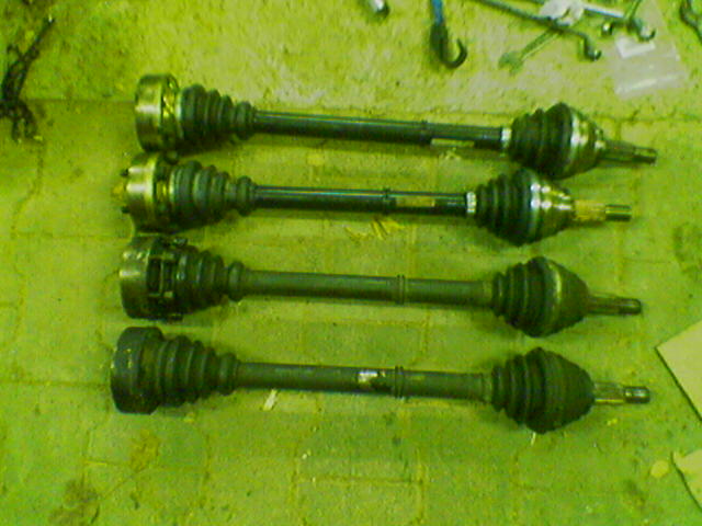

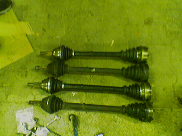

Bilder von den Wellen von hinki :-)
Beitrag von Blacky »
So zur Info, wen es interessiert .
Vielleicht kann man ja was erkennen :-)
Hier von oben nach unten
neu - alt - neu - alt
und hier : neu - neu - alt - alt
Der recht eindeutige Unterschied in den Längen der Wellen dürfte eindeutig sein :D .
