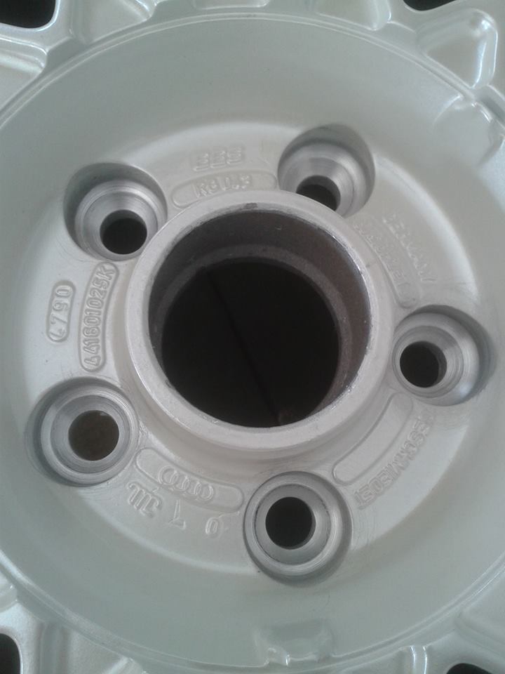

mal schnell die sitze der radschrauben wieder entlackt.

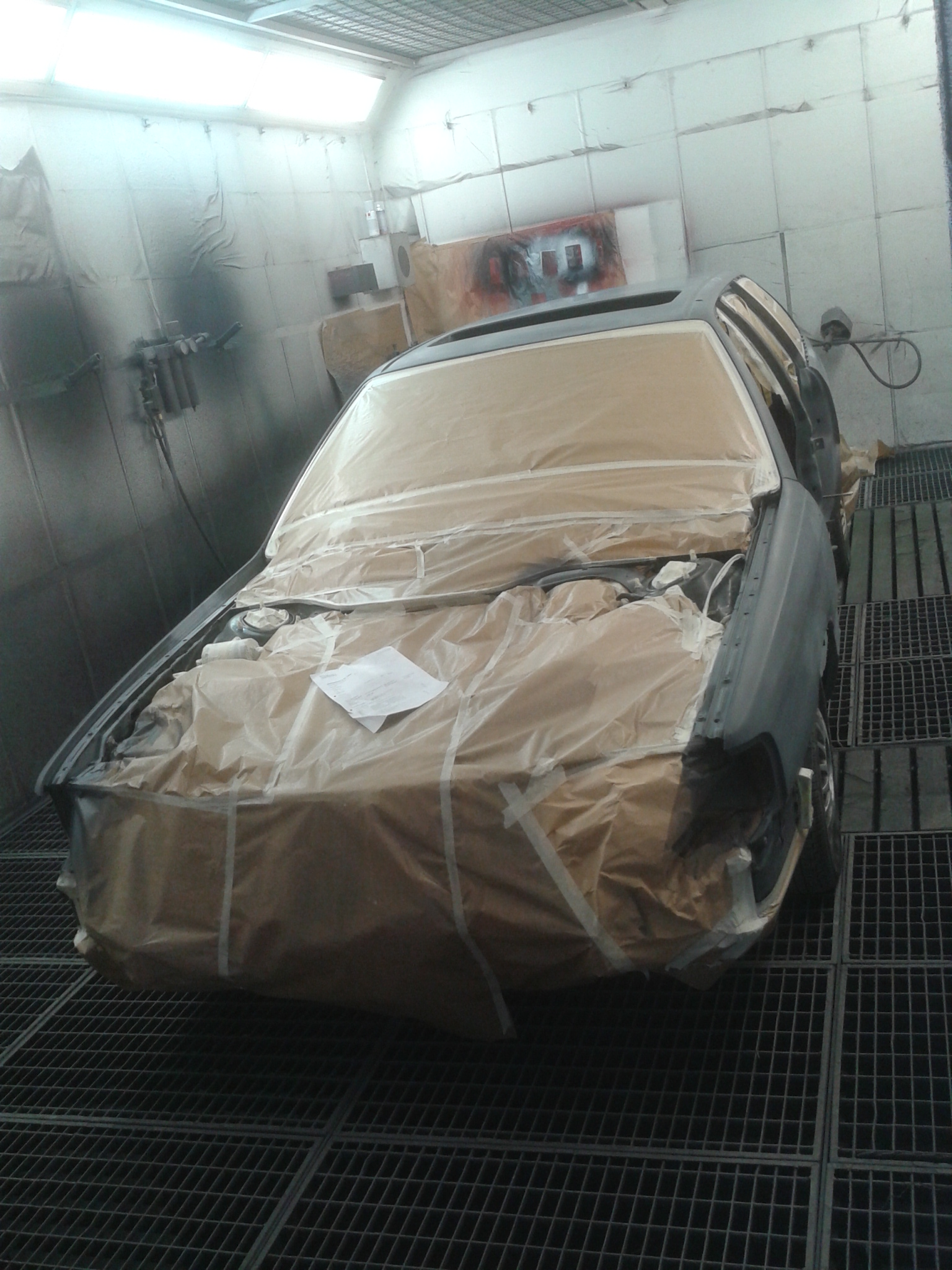

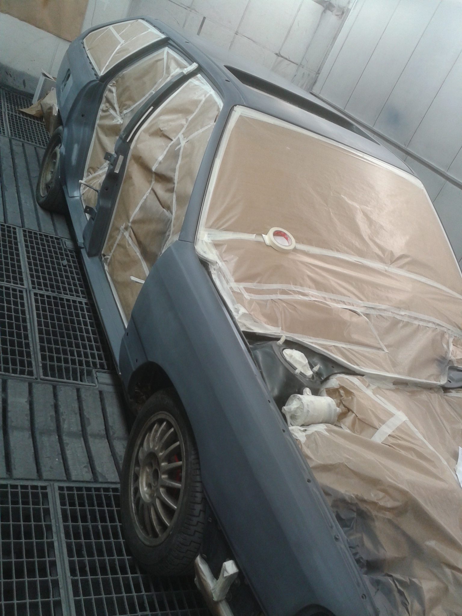

heute war ich beim lacker und es ist soweit,er kam in die Kabine,morgen ist er fertig 8)
https://www.youtube.com/watch?v=mzfwfbv ... e=youtu.be
let the Show begin

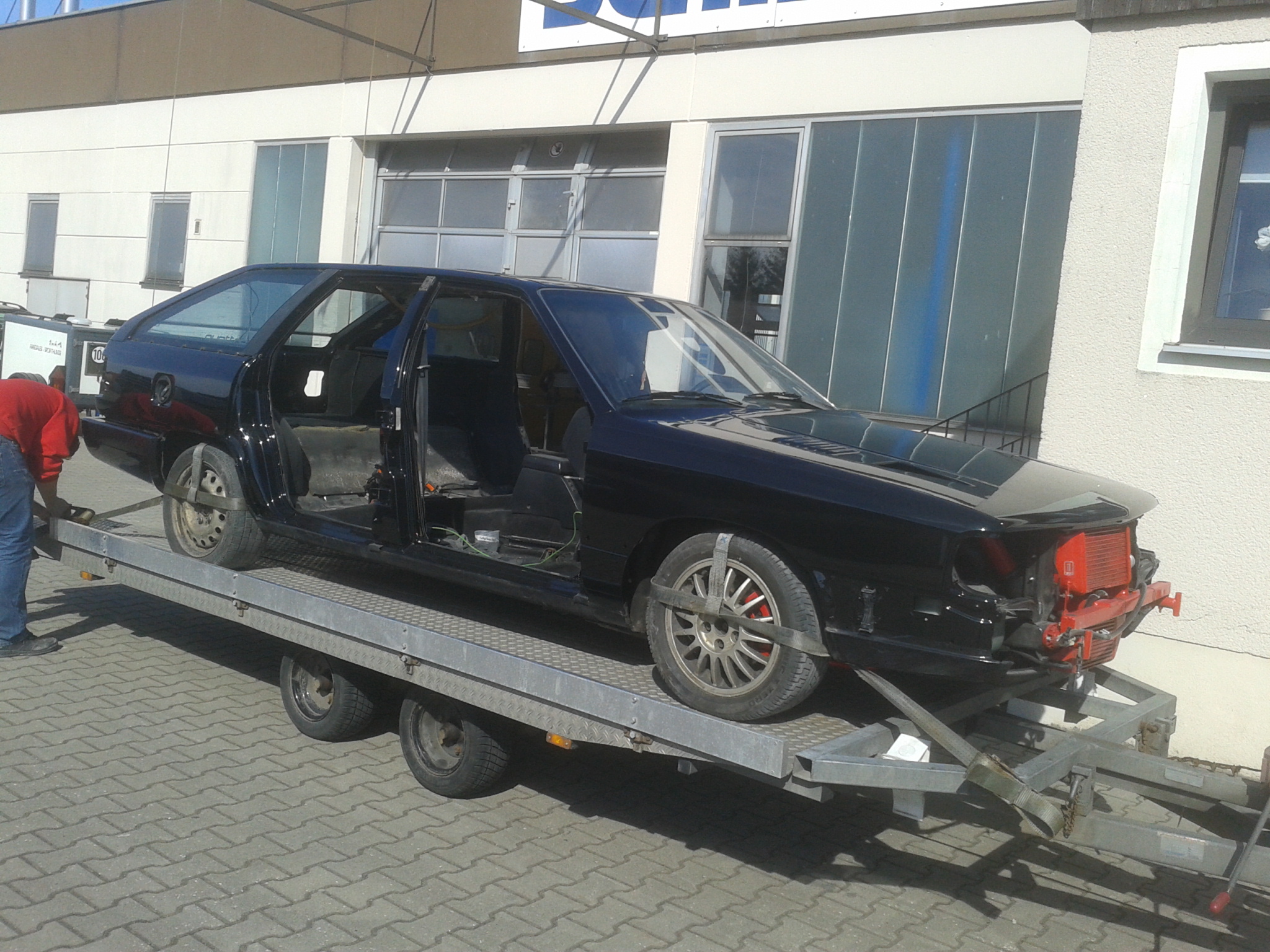

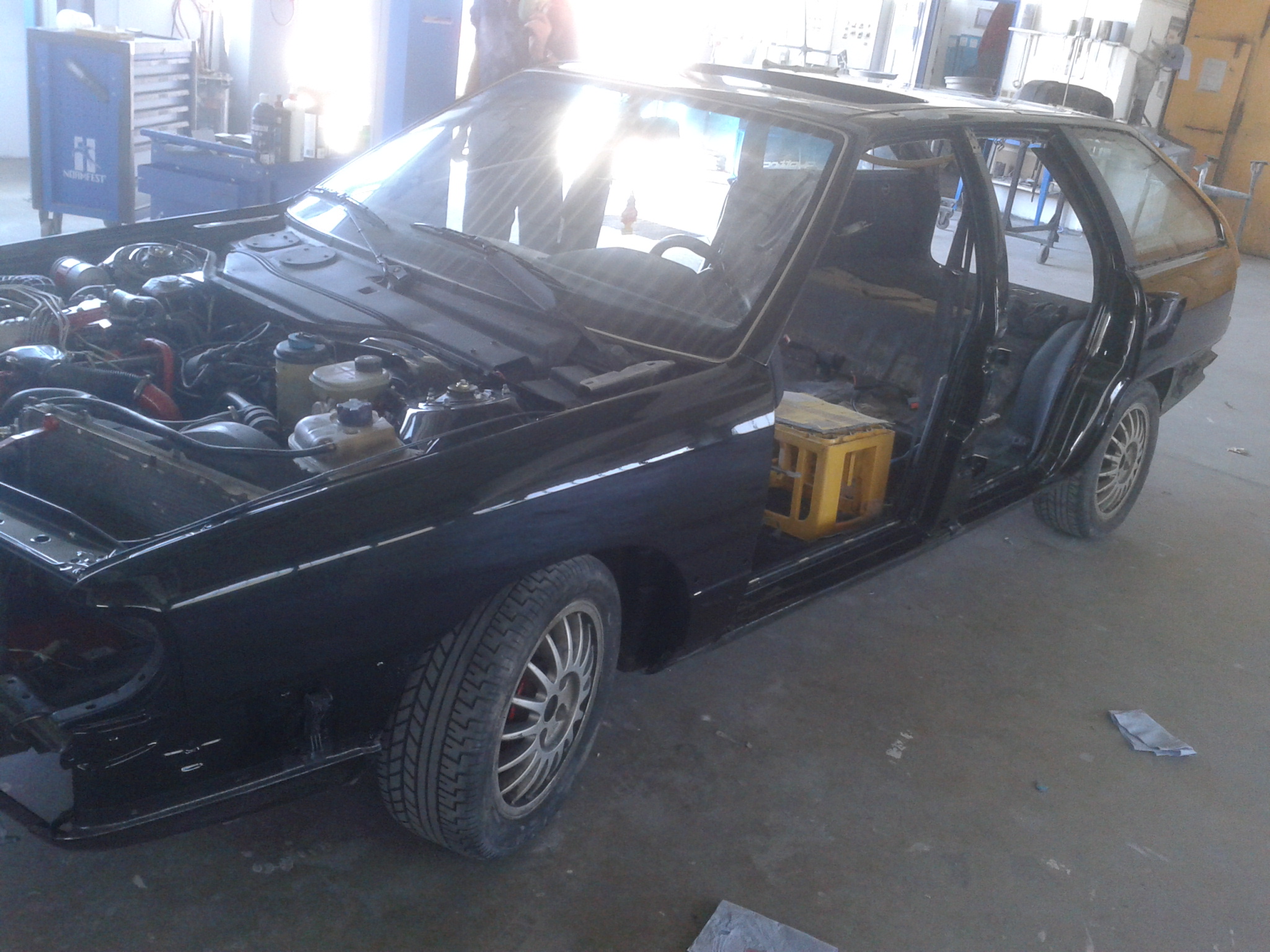

so heut wars soweit,er kam heim :D
hab mal versucht den Effekt einzufangen,aber das wird nix mit meiner Kamera
aufladen und ab nach hause
das heck wär schonmal drin
Innenausstattung und himmel auch drin
morgen geht's an die front

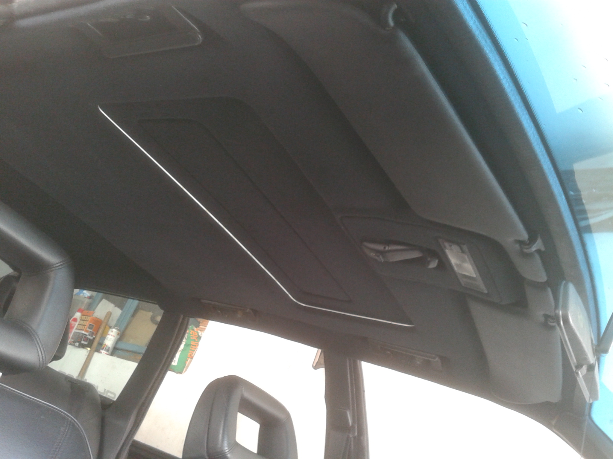

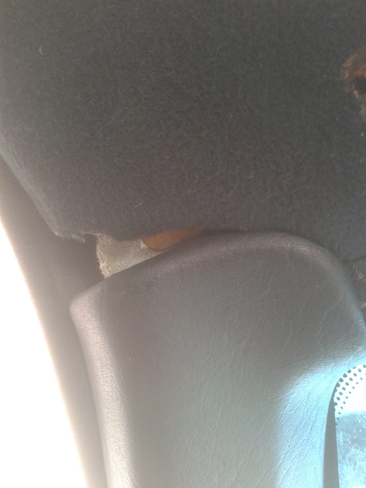

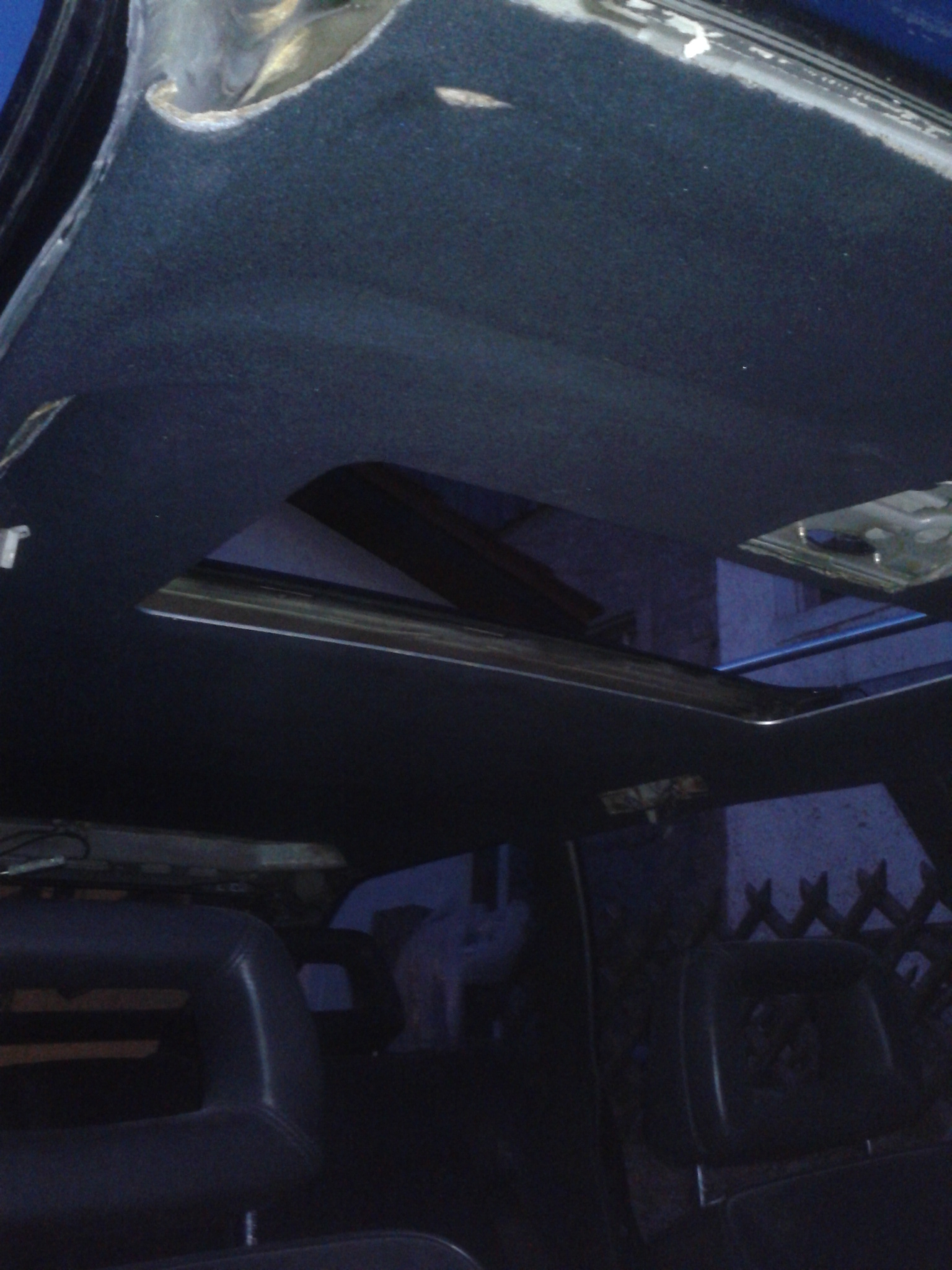

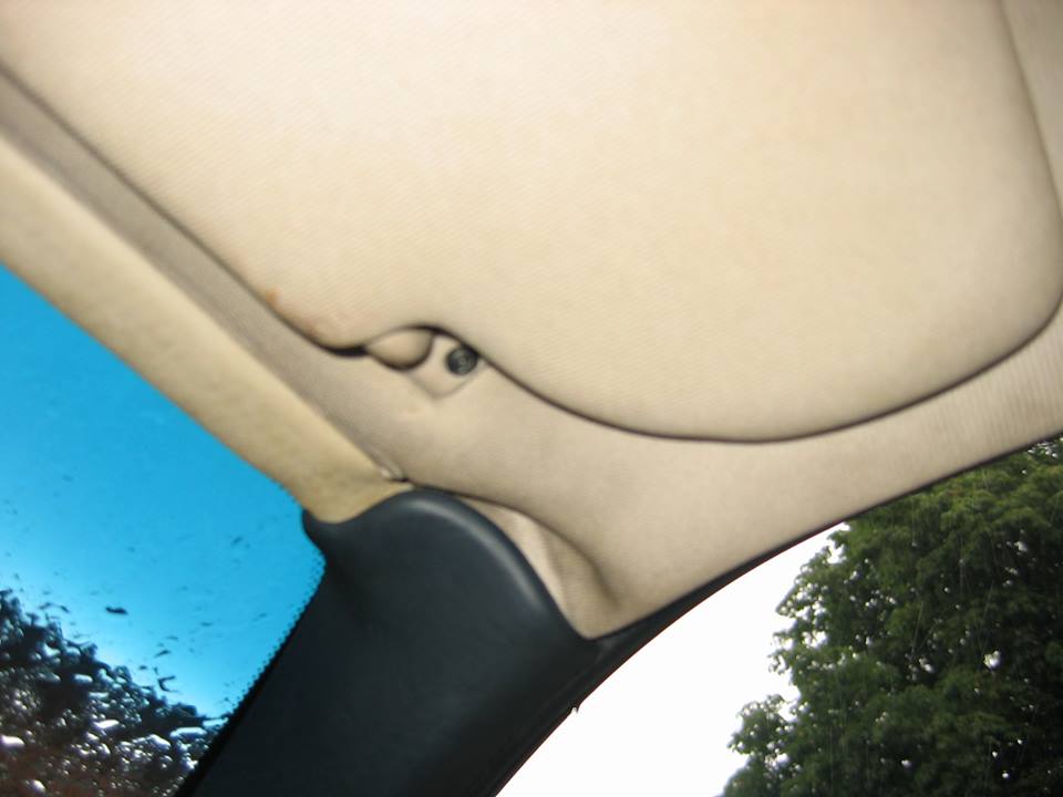

was mir heute aufgefallen ist,
der dachhimmel ist vorne am übergang zur a-säule etwas zu kurz.
aber nur an der aussenecke.
gibt's da unterschiede von dachhimmel und a-säulenverkleidung von vorface und nachface??
Leonardo Da Vinci 1452-1519
DerSportkombiDavid
Beiträge: 685
Wohnort: bei Verden momentan
Re: Neuaufbau audi 200 turbo quattro KG
würde mich auch mal interessieren. Hab auch den Eindruck, als wenn mein "neuer" Himmel an besagten Stellen etwas kürzer ist. Ich hab ja nen NFL, mein jetziger Himmel soll aus nem 200er stammen. Ob VFL oder NFL weiß ich allerdings nicht.

anscheinend steht origimal da ein stück Stoff lose über.
so schauts bei mir aus:
ich wird ein stück himmelstoff hinterlegen.

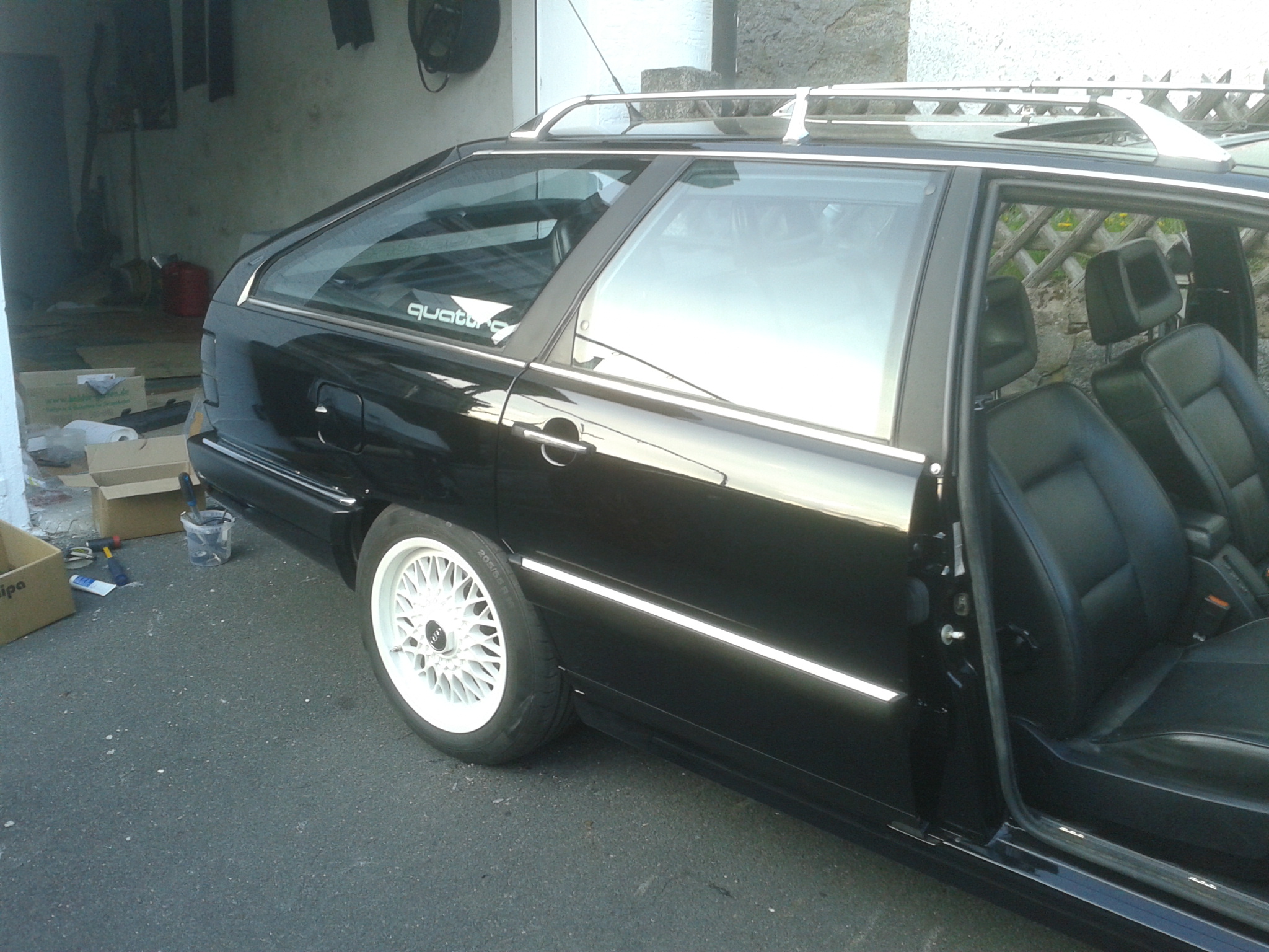

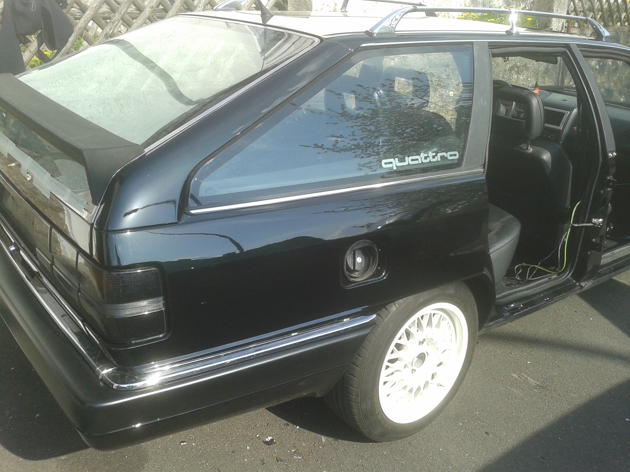

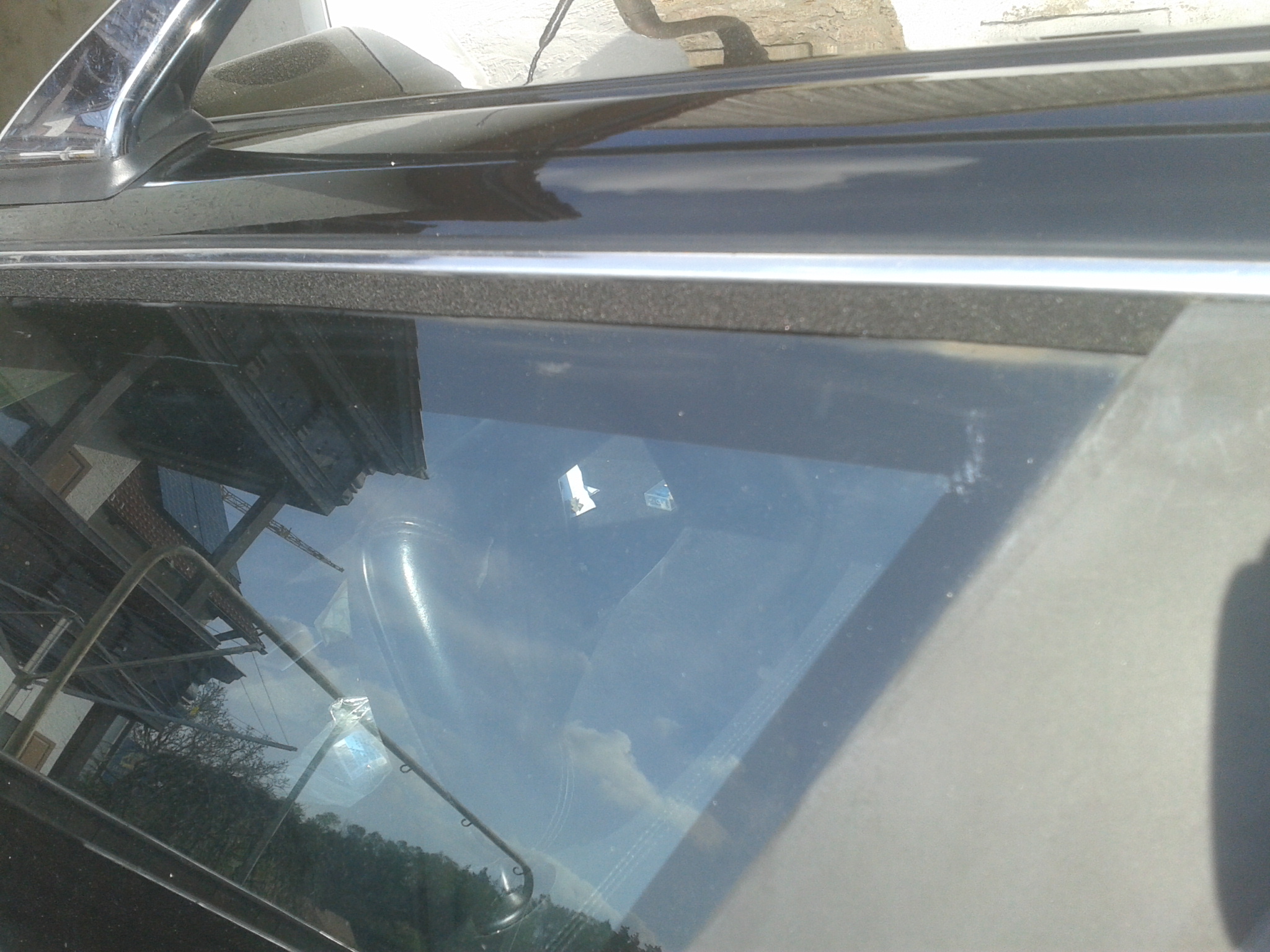

heute hab ich die leisten am heck angebracht,darunter auch die ominöse leiste an der scheibe entlang die es nicht mehr gibt 8)
meine lösung besteht aus rückleuchtendichtband und selbstklebendem moosgummi in 10mm breite und 2mm dicke.
als erstes mit dem rückleuchtendichtband den spalt von der scheibe zur Karosse füllen.
dann das moosgummiprofiel ankleben.
Vorteil ist,das das rückleuchtendichtband wieder entfernbar ist und das moosgummiprofiel bei ebay nur um die 3,- die 10 meter rolle kostet.
dann noch die leiste am kofferraumdeckel und an den scheiben anbringen
dann geht's an die front,passt alles :D

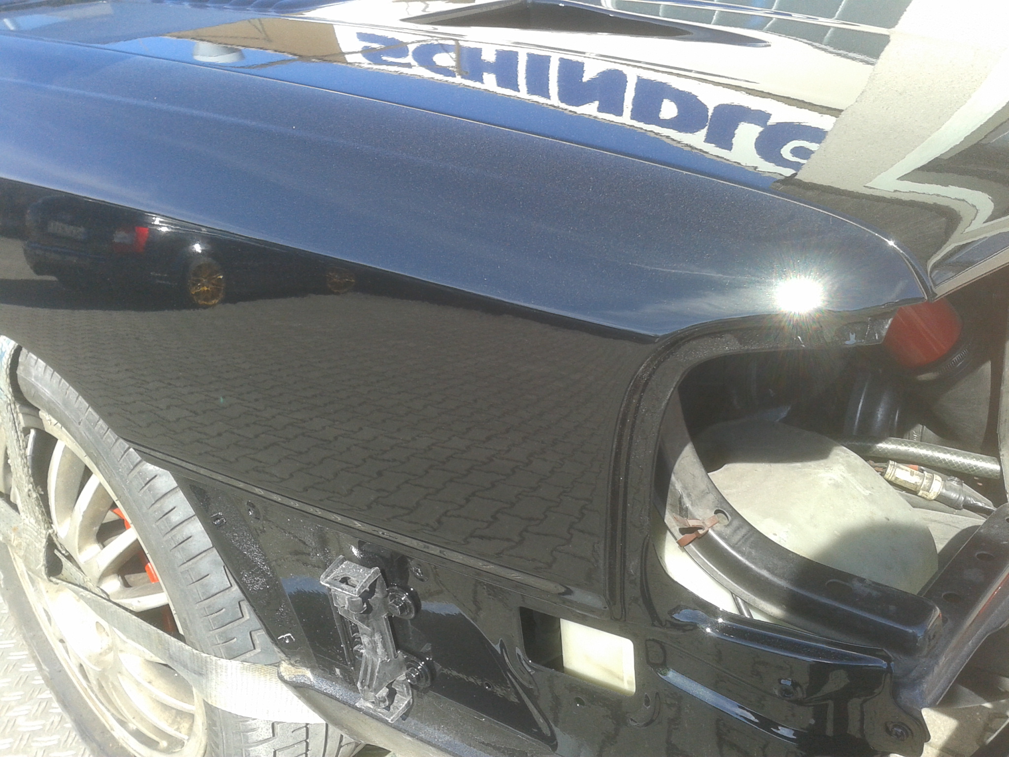

die Haube wurde 2 std vor Abholung erst lackiert und kam frisch aus dem brennofen.
wir haben sie dann angebaut ohne vorher zu polieren.
ich stell den wagen wenn er zusammengebaut ist nochmal nen tag hoch und dann wird alles gefinisht.

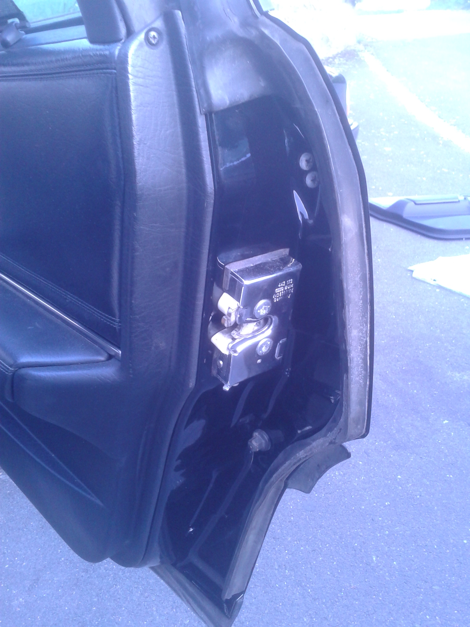

heute gabs die Türen,tankdeckel,kennzeichenblende und reflektorhalter hinten.
hab dann gleich alles verbaut.
türverkleidungen mit rolo 8)

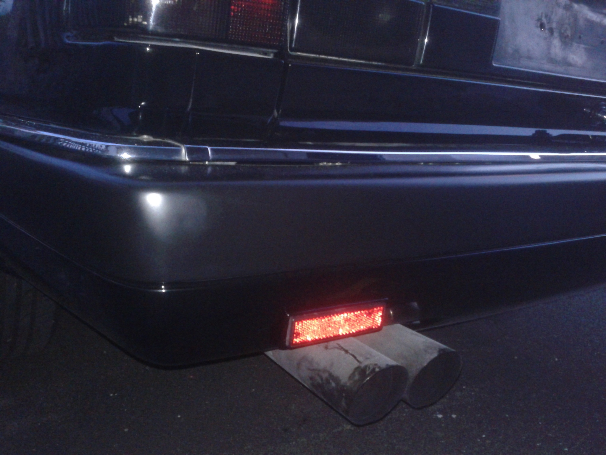

Türschlösser Chrom vom v8
dann die treser reflektorhalter
donnerstag gibt's den rest :-)

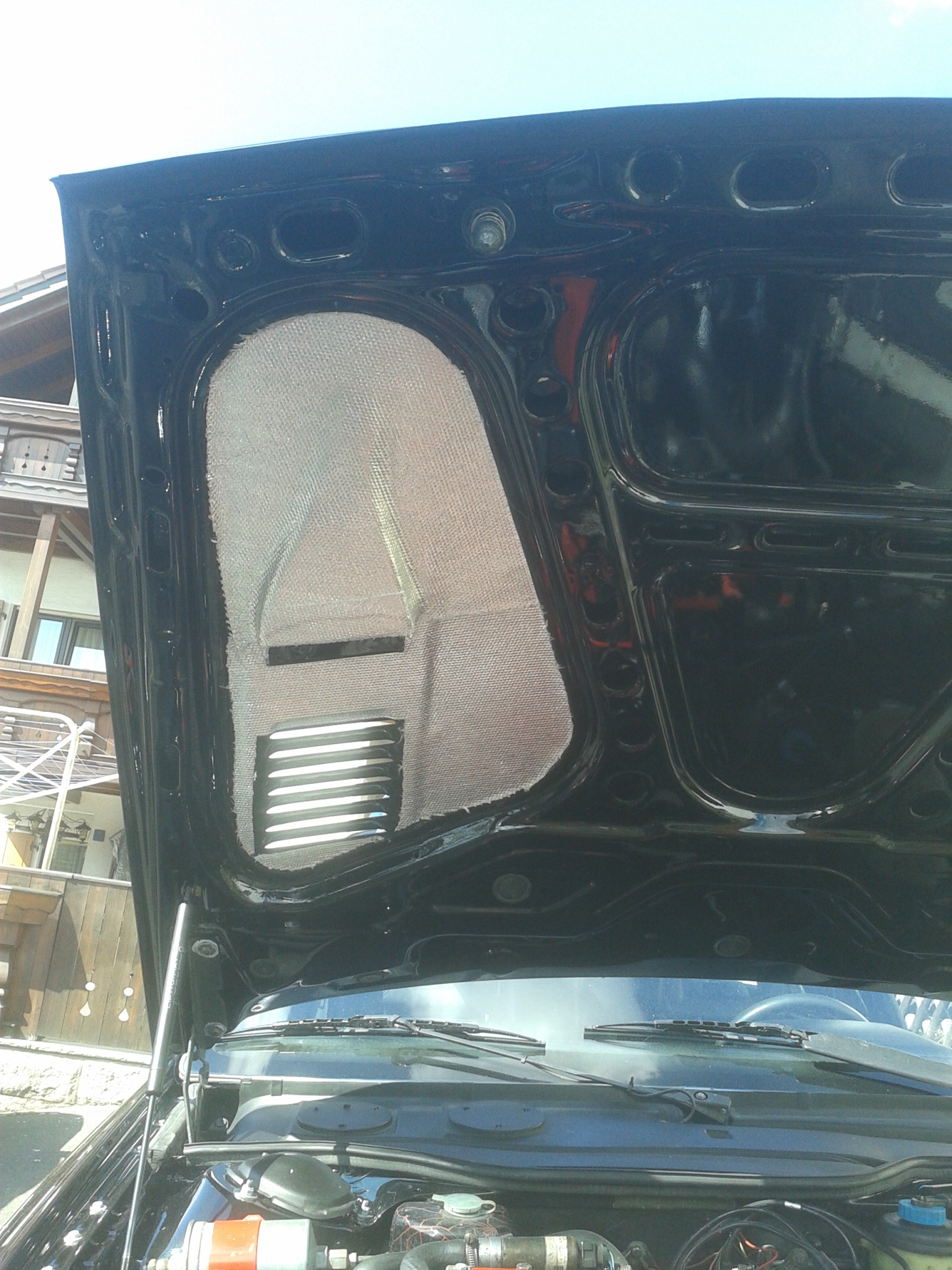

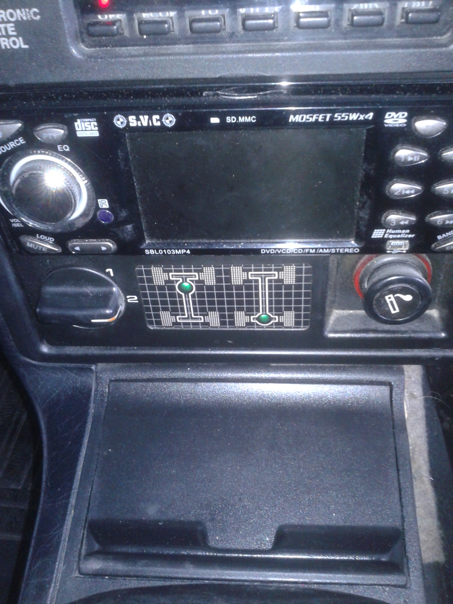

ich hab heute die hitzeschutzmatte bekommen.
gleich mal verklebt.
sperren funktiontest :D

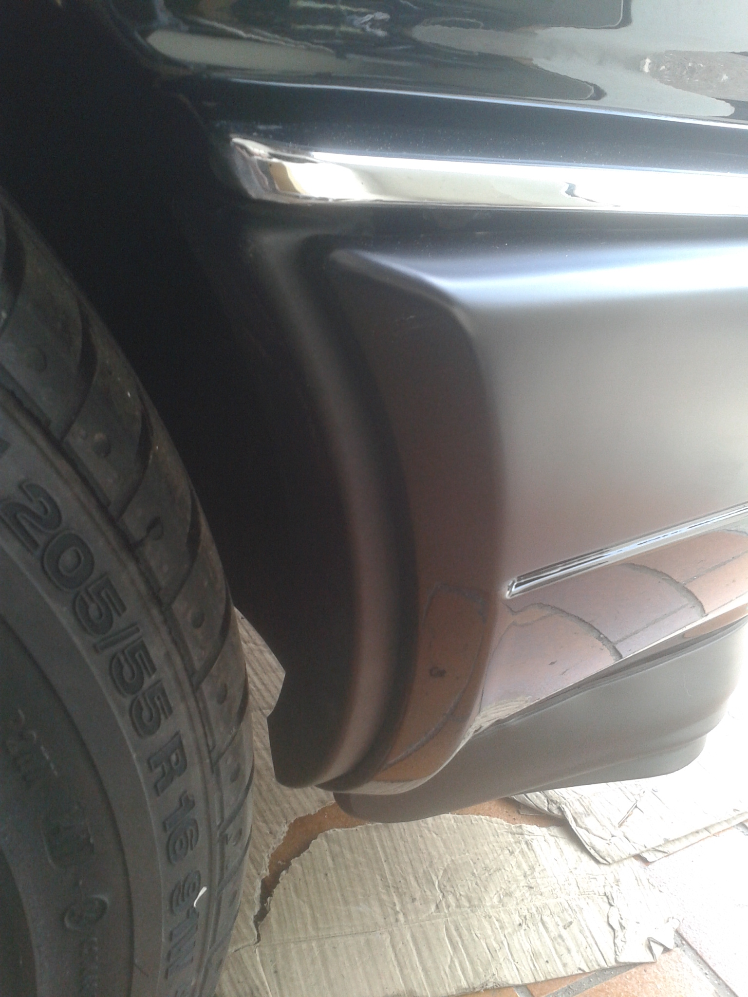

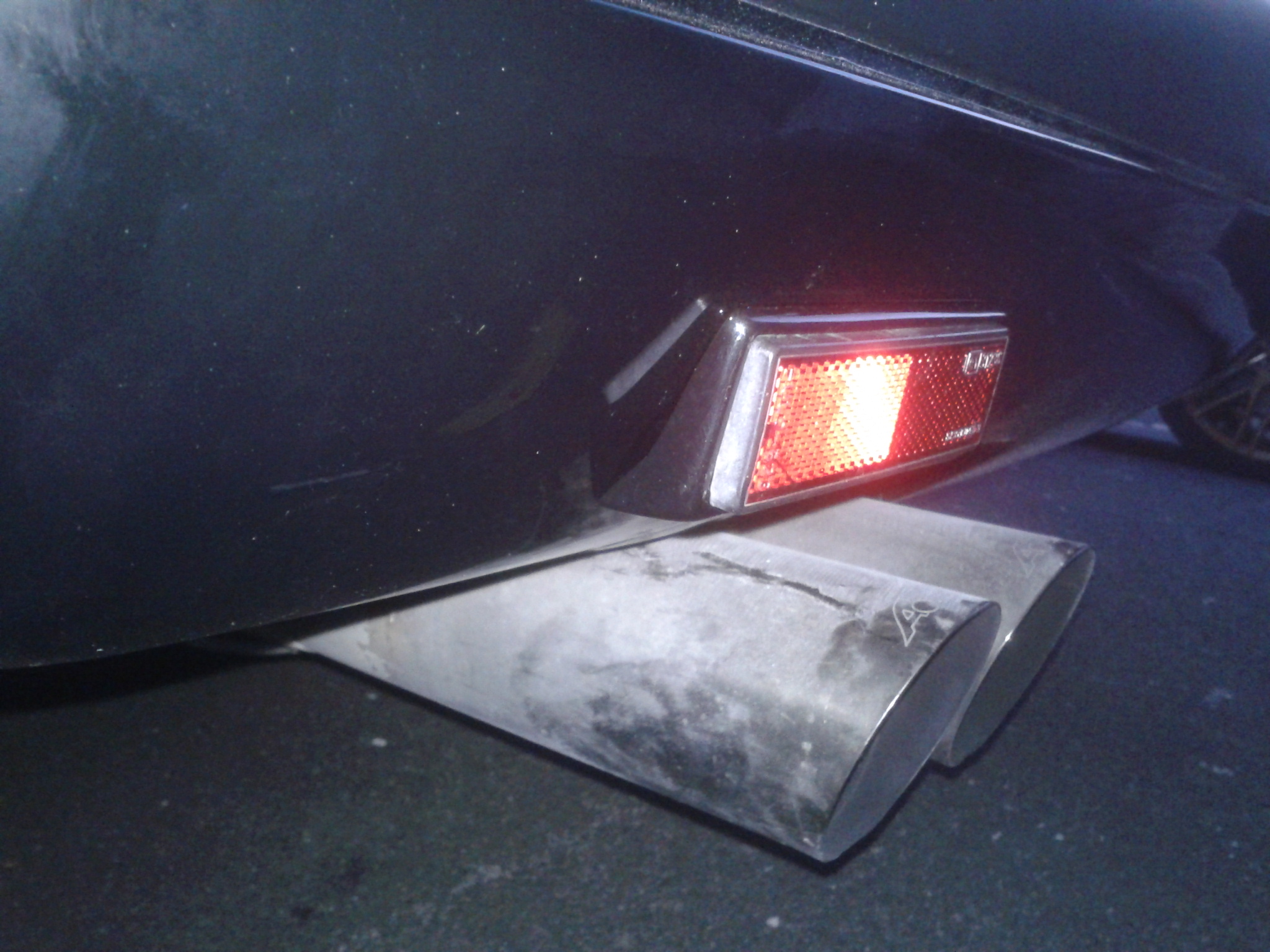

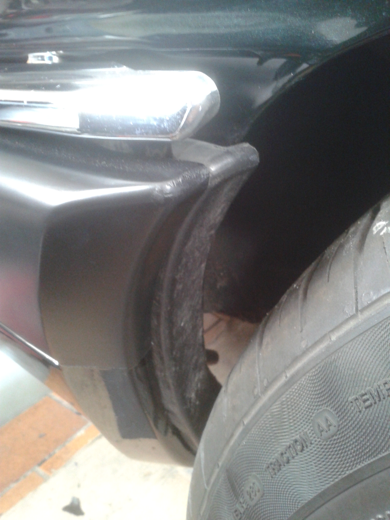

hier mal ein Detail wenn man bei geraden radläufen auf die us stossfänger umbaut.
die Endstücke und die chromleiste ist anders.
einmal hinten:
und einmal vorne:

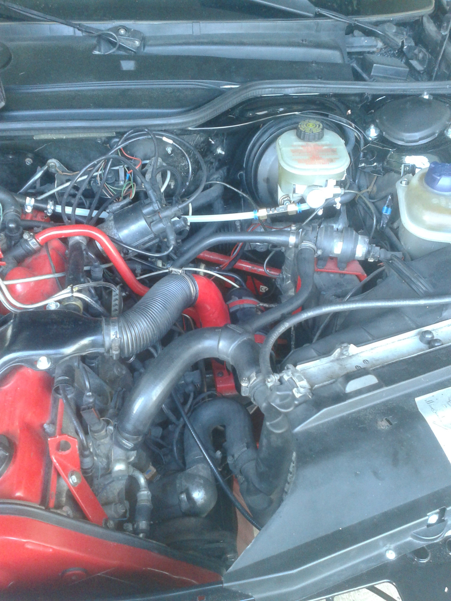

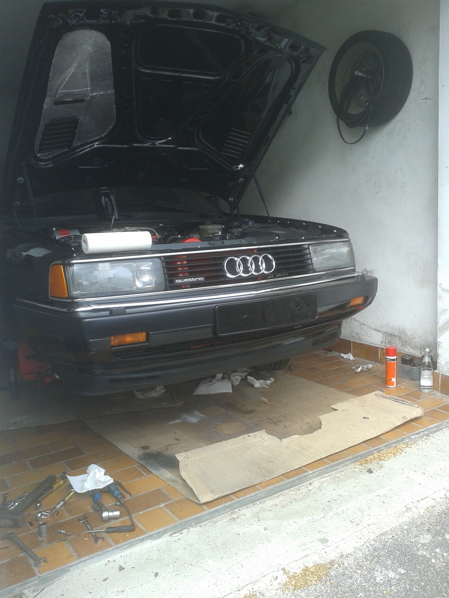

hab heute mal alles rausgerissen was mit der servo zu tun hat.
bis auf das Lenkgetriebe,das hab ich ja noch nicht.
also einmal in die höh und alles raus.
schaut so leer aus ohne servo
dann noch die Sache mit dem Rückschlagventil anders gelöst.
da ist jetzt eins bis 15 bar aus dem druckluftbereich drin,mitsamt anschlüssen und schlauch.

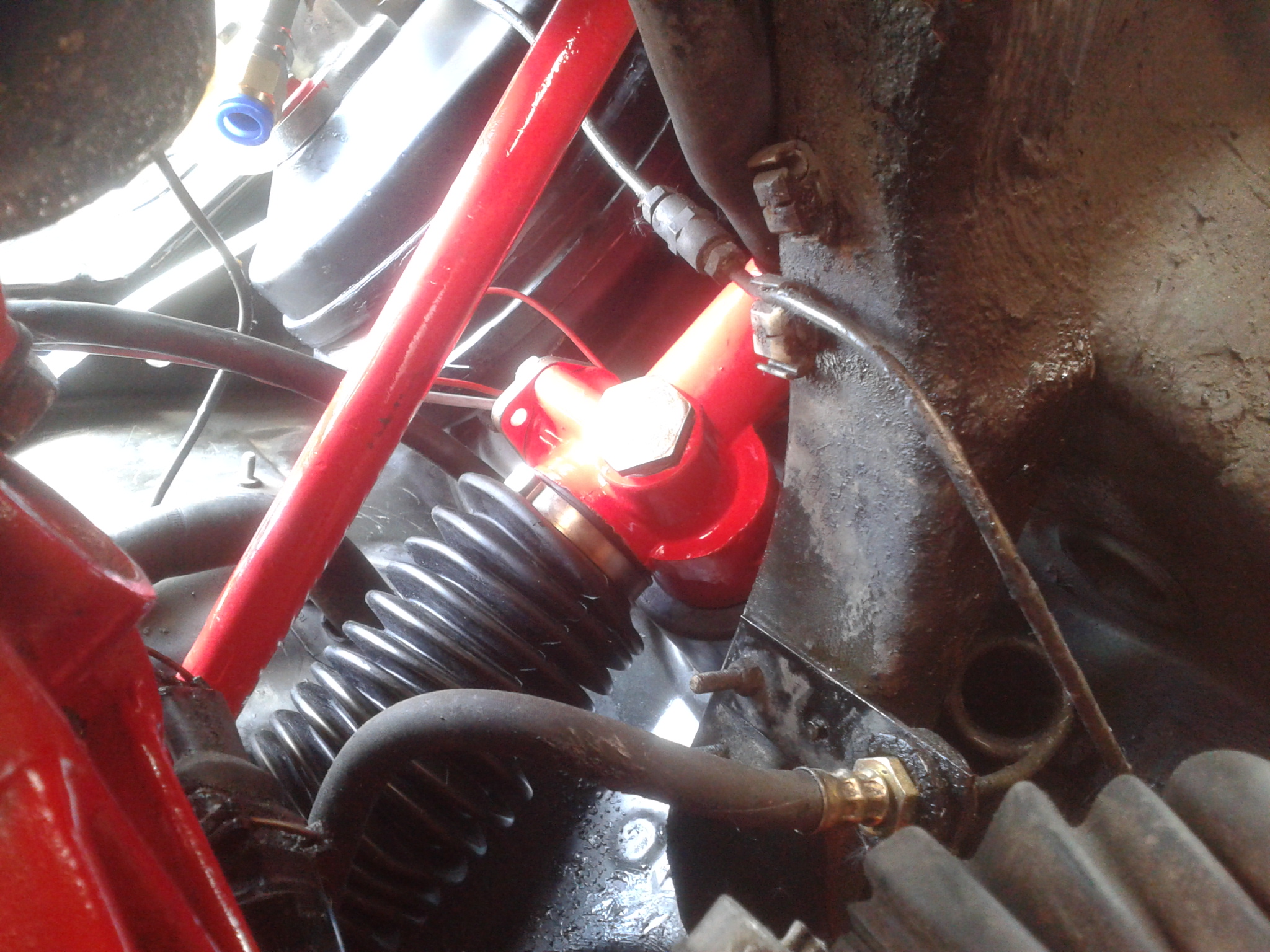

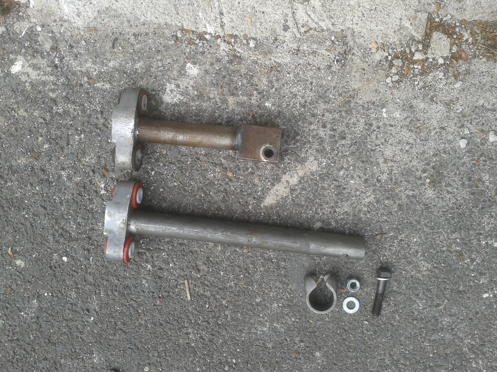

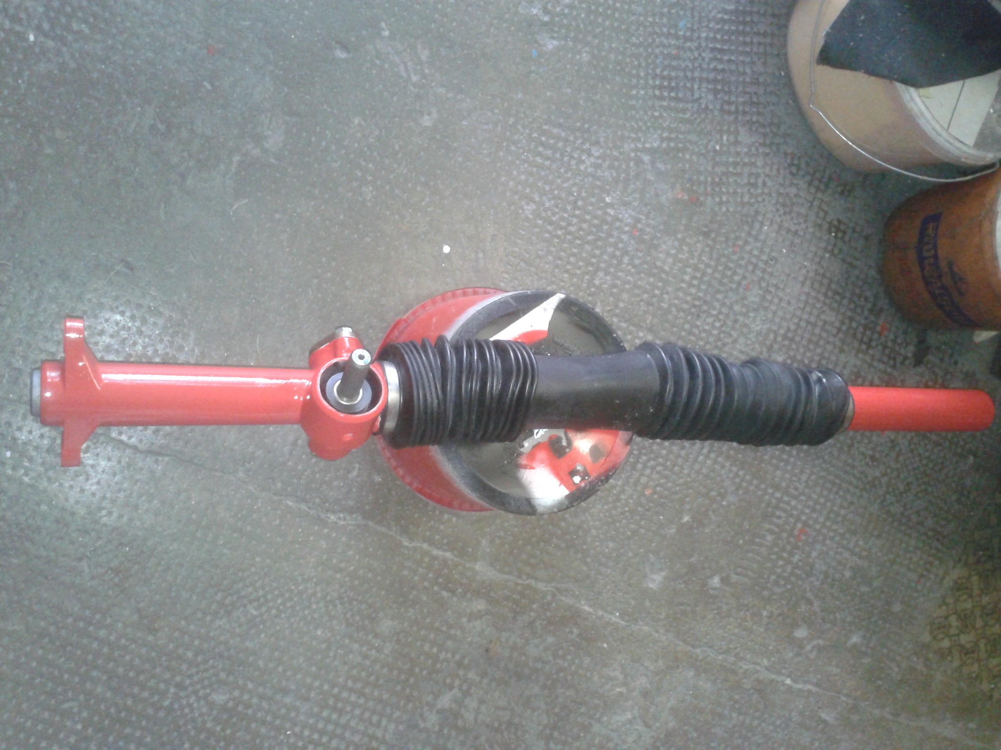

heute kam das nagelneue Lenkgetriebe von Tradition.
schönes teil 8)
aber das konnte natürlich nicht so bleiben :mrgreen:
Ralf-200q85
Beiträge: 1699
Wohnort: Flossenbürg
Beitrag von Ralf-200q85 »

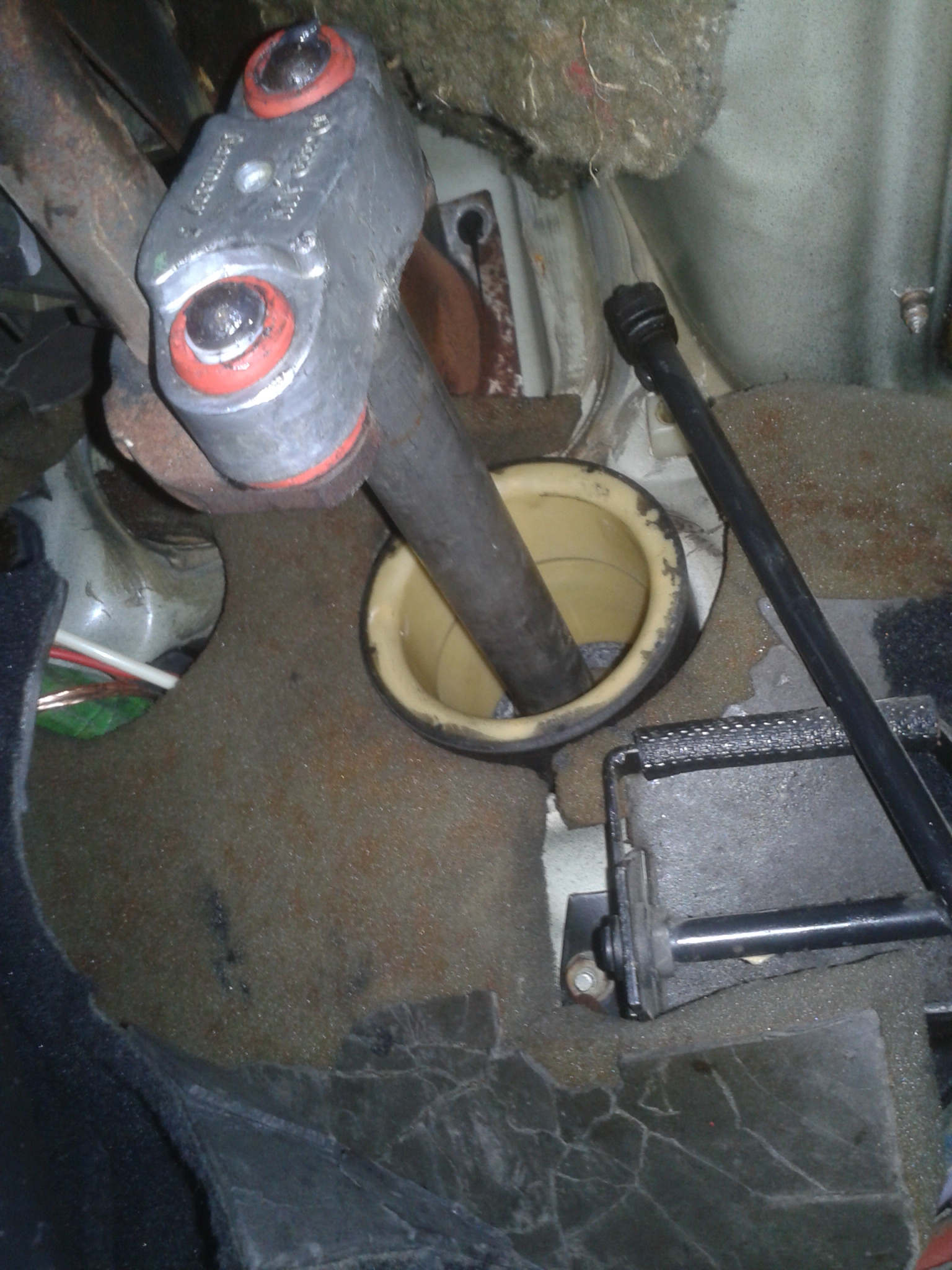

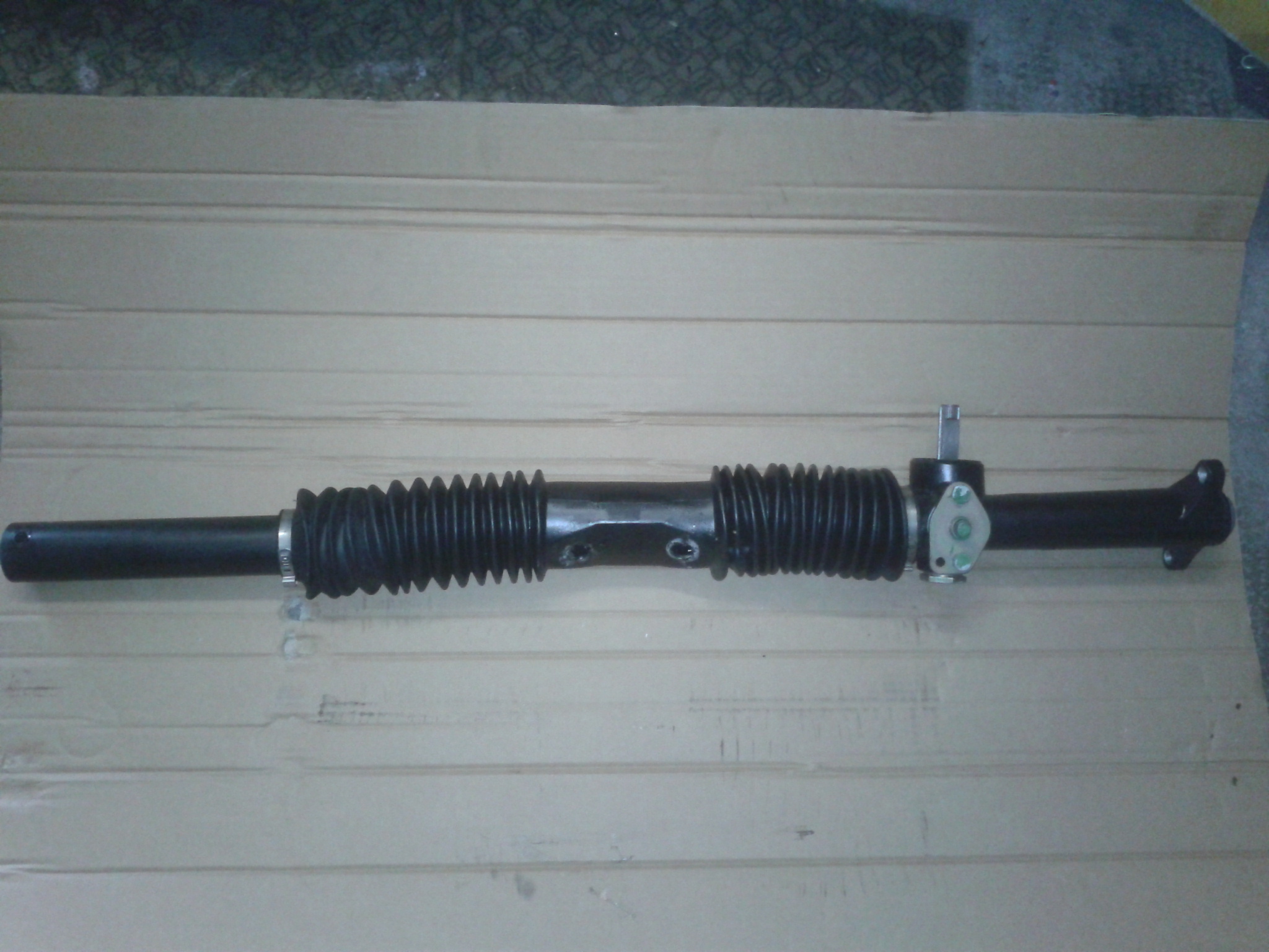

so die teile sind da und es ist alles drin
hier die bilder für euch:
im stand etwas schwerer zu lenken,aber beim fahren schön direkt 8)

Moin moin, schöne Sache Ralf, hatte über so einen Lenkungsumbau auch schonmal nachgedacht, da mir das schwammige Gefühl in der Lenkung, und auf Grund des Alters ständig ölende Schläuche langsam auf die Eier gehen..........erinner mich zu gern an meinen 2er Golf Bj.87 mit 90PS das war ein schönes direktes fahren ohne Servo.....

na dann ran ans umbauen :D
hier die teileliste:
Lenkgetriebe 443419063A
Lenkrohr 443419763A
Tülle 443419523
2x Buchse 431419775A
2x Buchse 431419776A
Schelle 111415539
2x Scheibe N01152527
Mutter N0111849
Schraube N0103404
