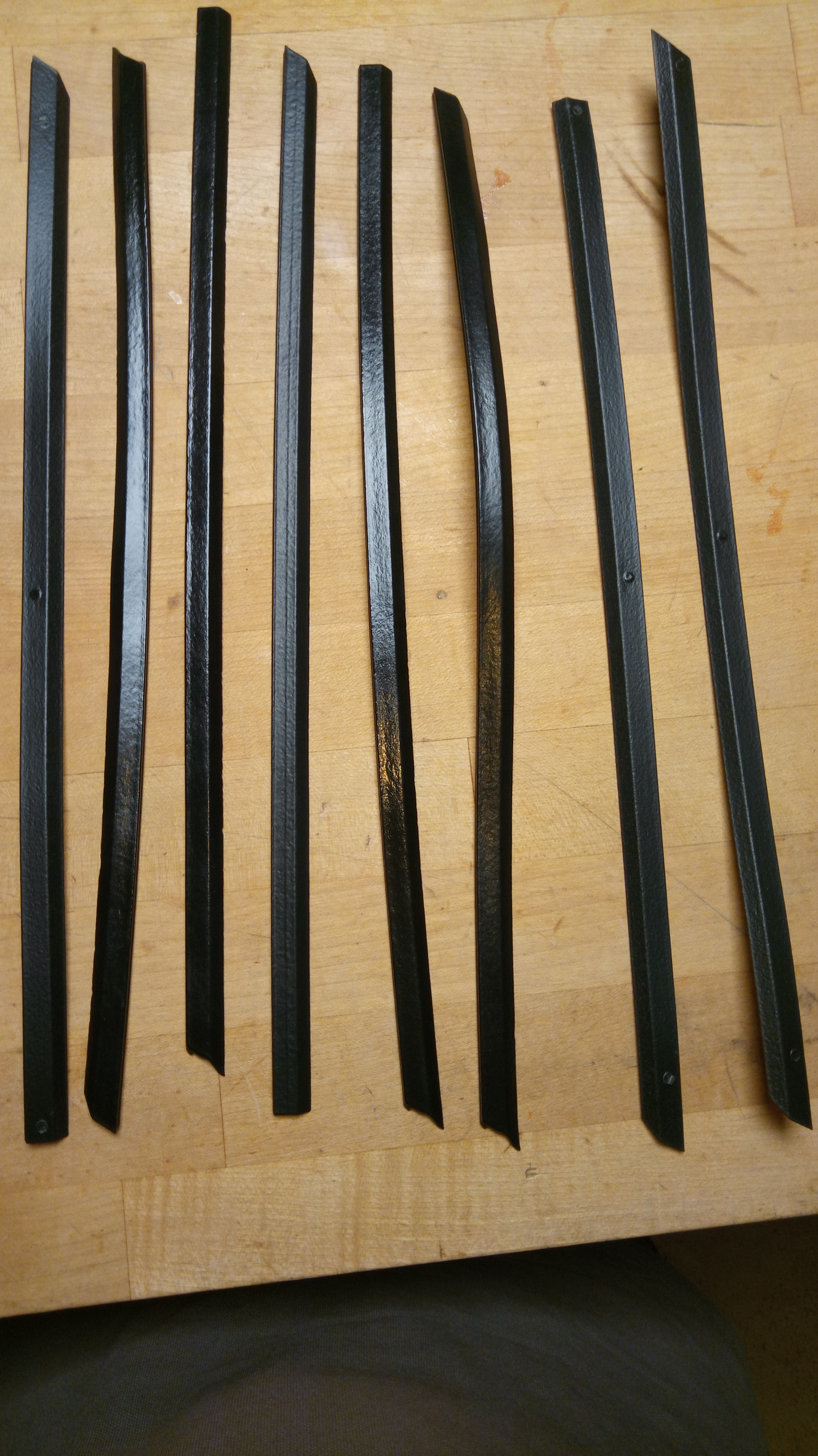

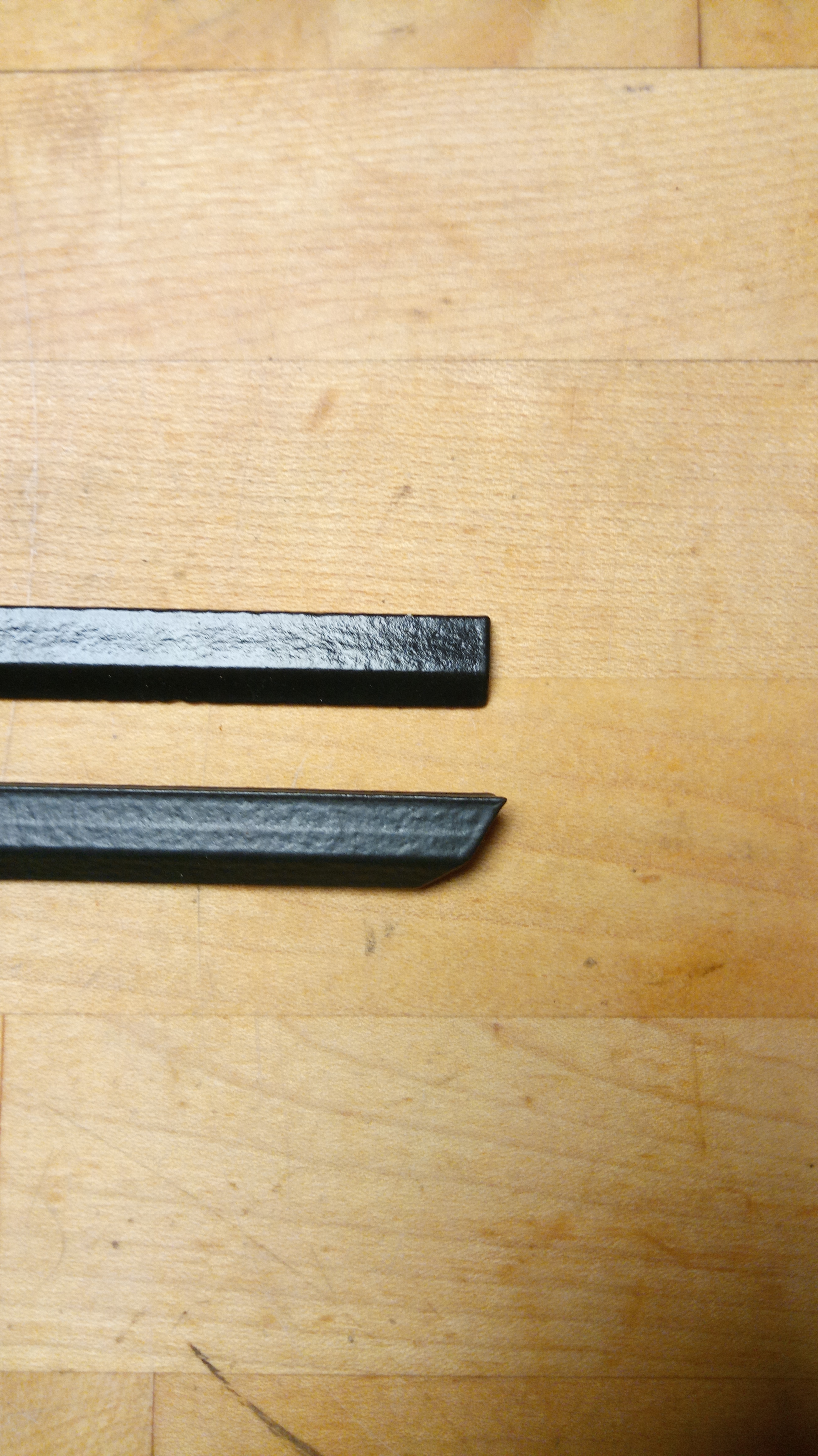

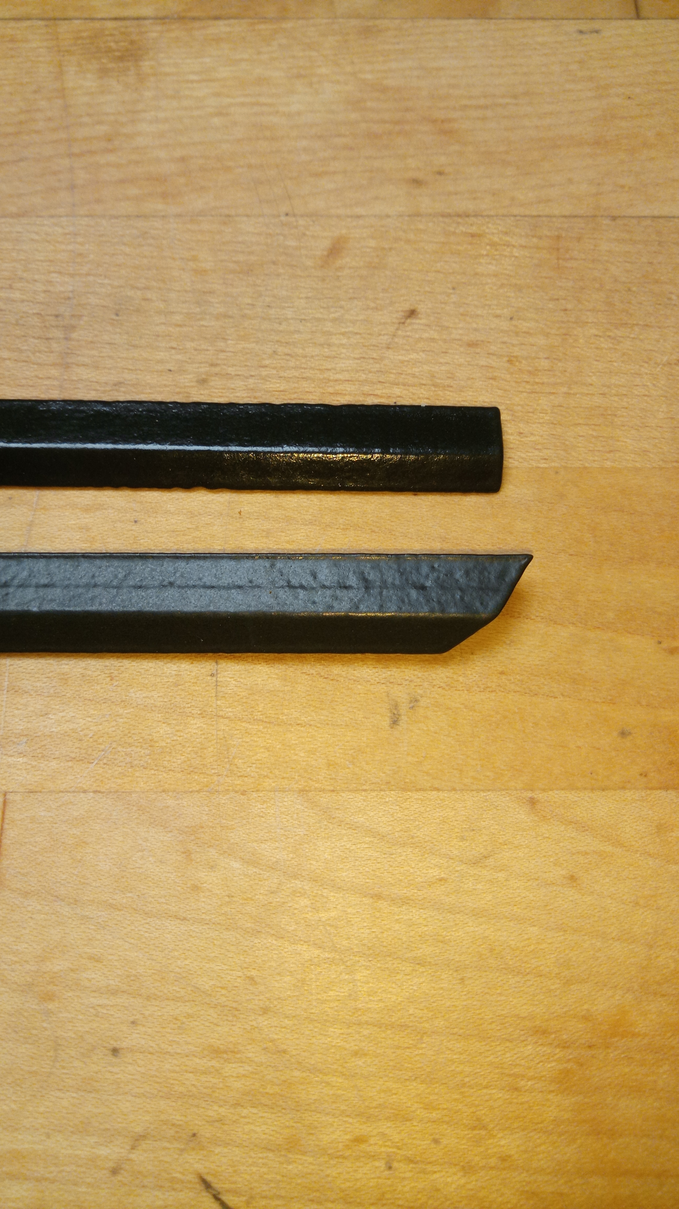

hier mal paar Fotos.
Was etwas unschön ist, dass einige Matt und andere Glänzend sind von der Oberfläche.
Habe oldtimerparts schon angeschrieben und warte auf Antwort.
Sieht aus wie 2 verschiedene Chargen.

Hallo beissammen,
heute kam die Antwort von Oldtimerparts.
Welten besser wie ein anderer Oldtimerlieferant mit dem ich die letzten Tage Theater hatte.
Gruß Thomas
Hört sich gut an.entschuldigen Sie bitte die verspätete Rückmeldung. Ihre Nachricht ist leider untergegangen im Postfach. Anscheinend haben Sie Bauteile aus zwei verschiedenen Fertigungschargen erhalten. Außerdem ist mir aufgefallen, dass Sie jeweils 8 Einzelteile erhalten haben. Ein Satz besteht normalerweise aus 3 Stk.
Wir liefern Ihnen gerne nochmal 2 Stk. nach. Die aktuelle Version sind die matten Teile, dann haben Sie einen vollständigen Satz.
Auf Grund der aktuellen Auslastung wird es 1-2 Wochen dauern, vielen Dank im Voraus für Ihr Verständnis!

Warum besteht ein Satz eigentlich aus 3 Teilen? Ist das nicht nur ein Gummi pro Seite ? Konntest du die Teile schon verbauen ?

ich vermute es können keine längeren am Stück gefertigt werden.

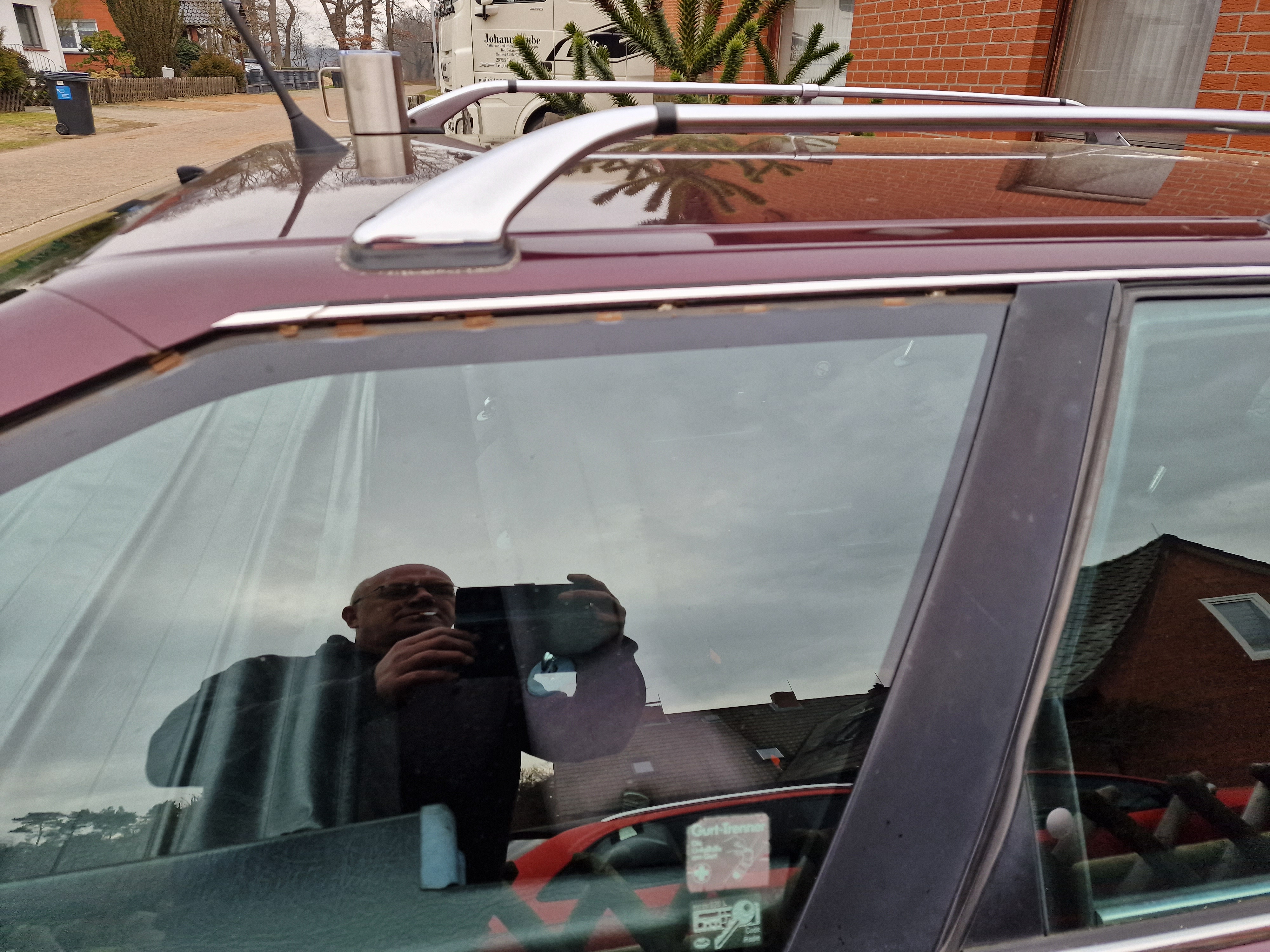

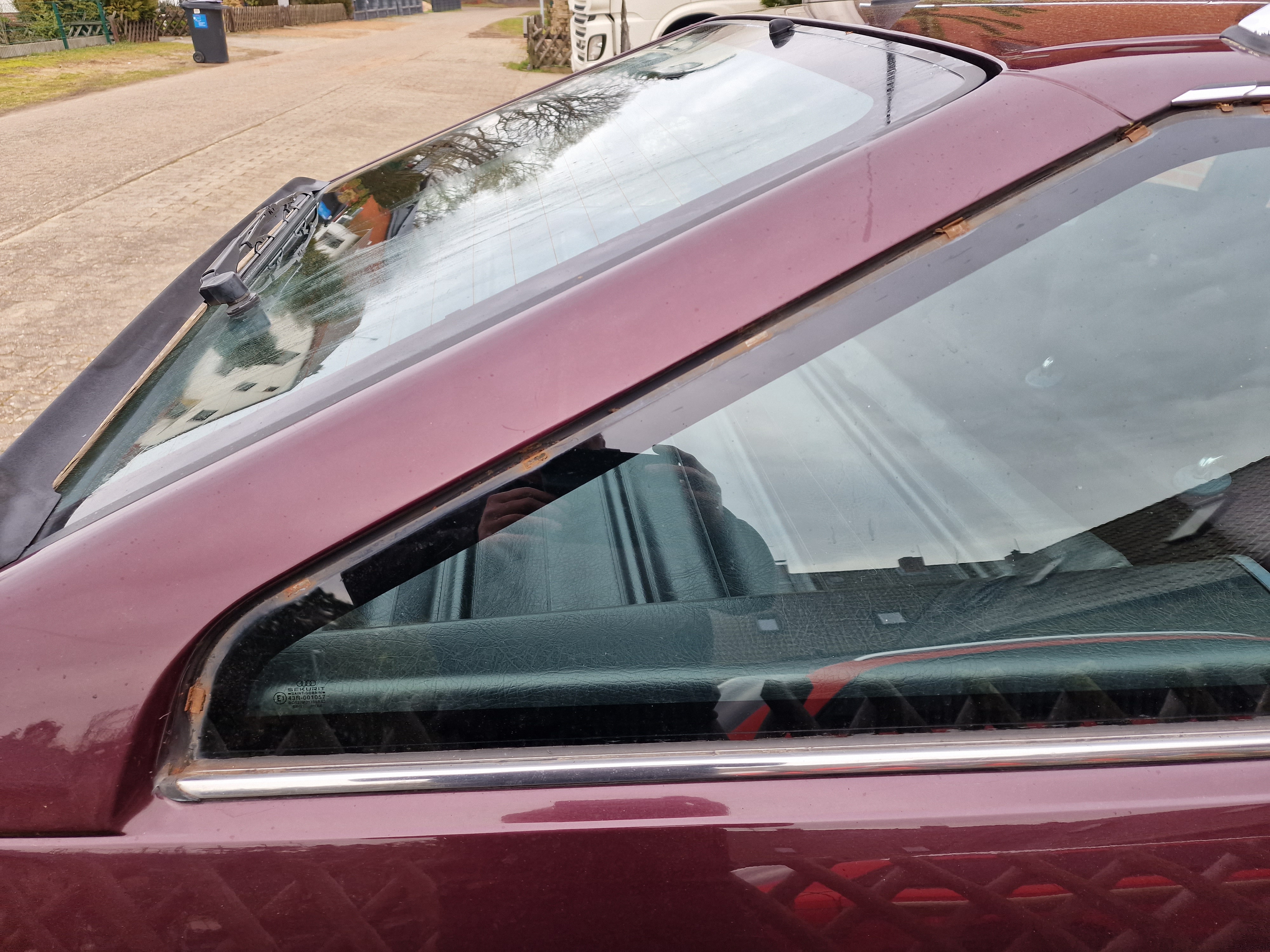

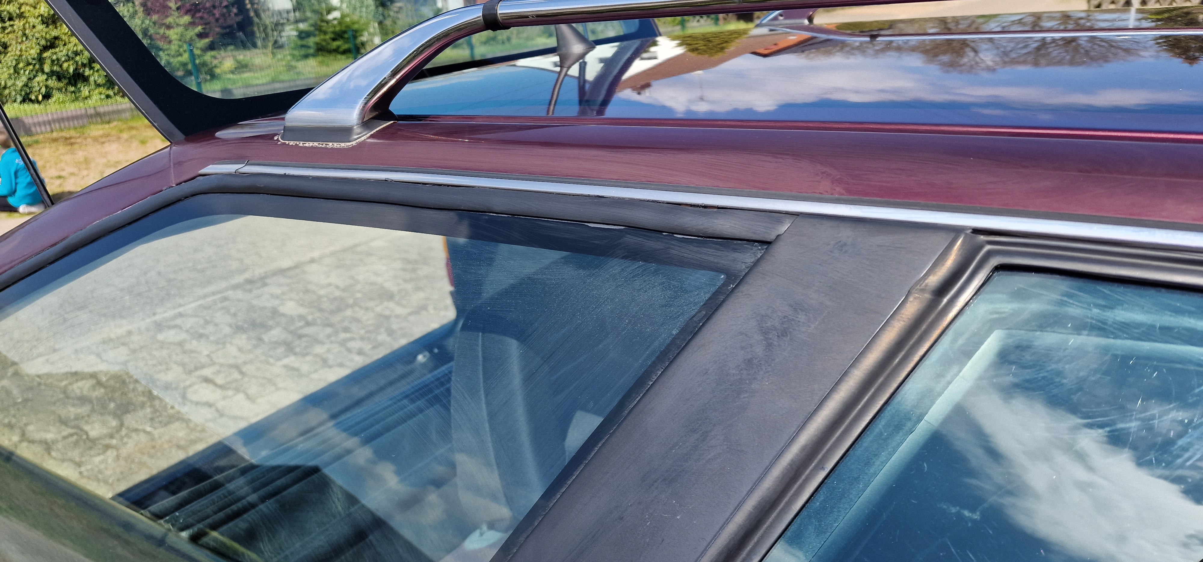

Christian PL hat geschrieben: ↑06.10.2020, 14:54 Hallo,
Gibt es schon Neuigkeiten zur Nachfertigung der neuen oberen Leisten?!
Ist es schon etwas gereift?
Die restlichen Meter könnten ja ihren Listenplatz als Nachfertigung bei Audi Tradition einnehmen![]()

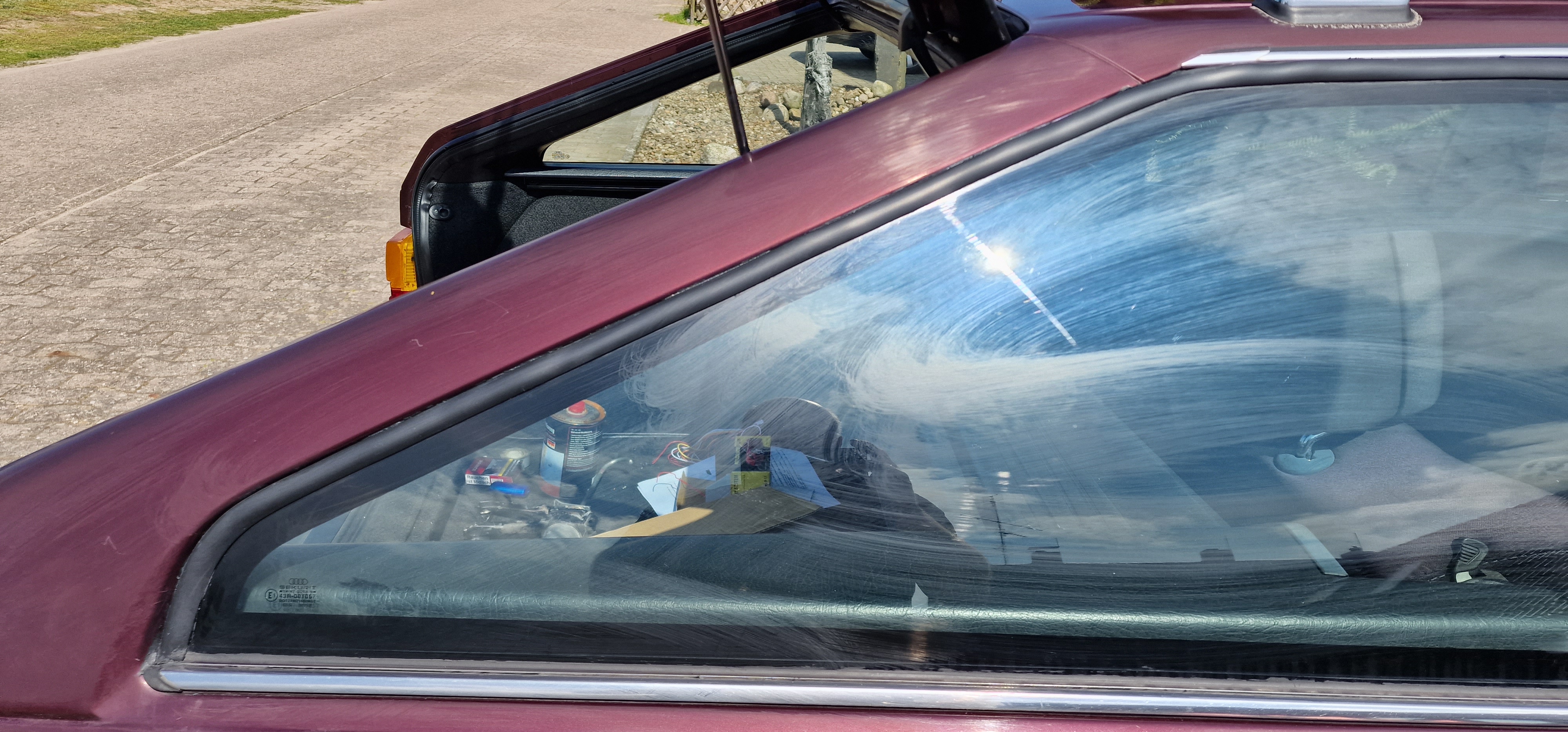

Moin, habe da für mich eine eigene Lösung erdacht. Eine ,mit Scheibenkleber, eingeklebt Gummileiste. Könnte schöner sein aber die alten oberen leisten waren komplett zerbröselt.

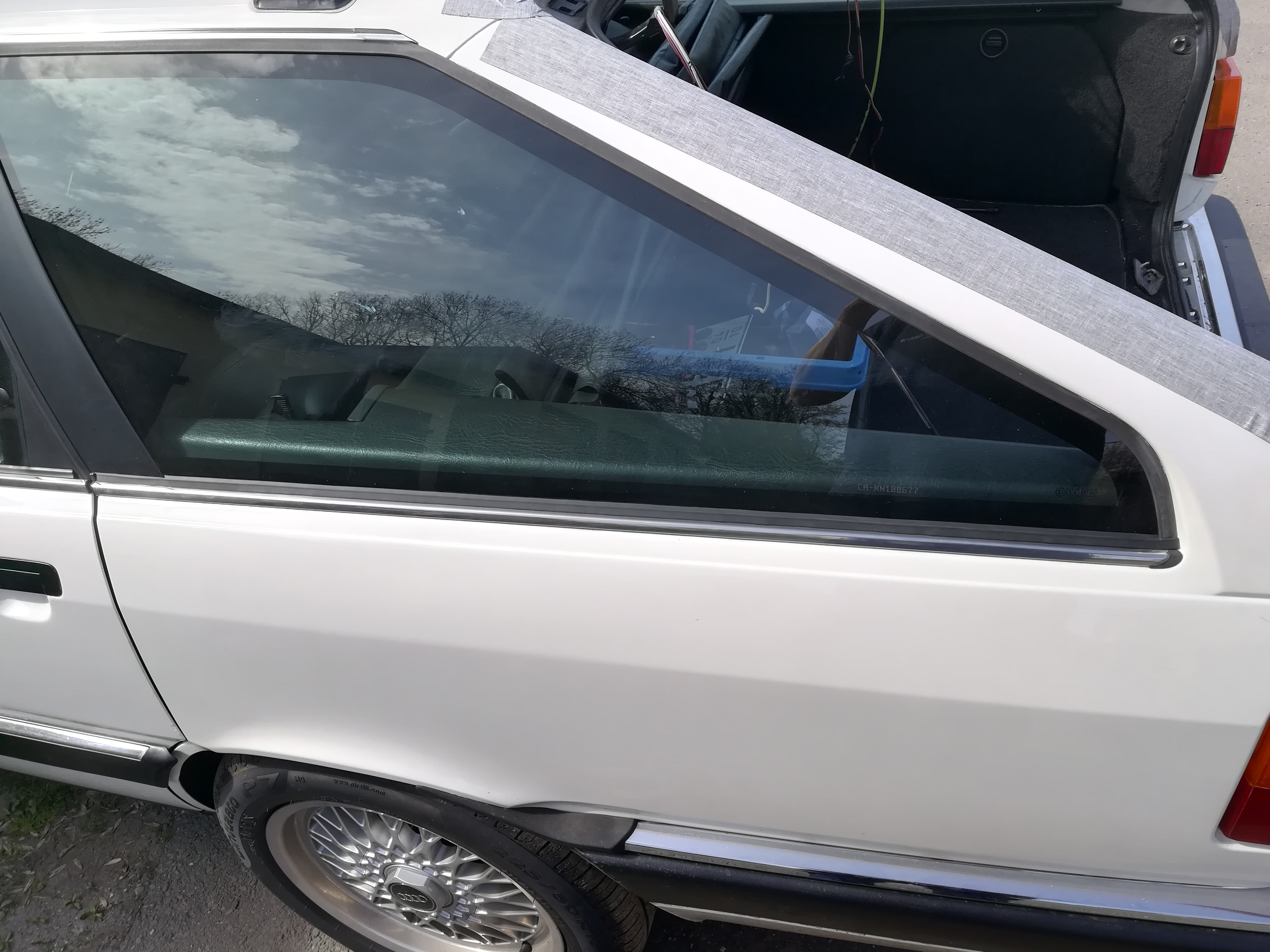

Wie versprochen die Bilder.
Das Reinfrickeln der Dichtung in die Zierleiste hat zwei Stunden gedauert, für eine Leiste.
Das Rauskriegen der alten Plastikleisten ist auch nicht ganz ohne, zumal, wenn irgendjemand in der Vergangenheit den Spalt, in dem die Gummilippe sitzt, an mehreren Stellen zusammengebogen hat.
Wahrscheinlich, um das bekannte Zusammenziehen (erfolglos) zu verhindern. Ich hasse unqualifizierten Pfusch.
Am besten ging es, in dem man mit dem Seitenschneider die Plastikleiste in handliche (ca.5cm) Stück teilt und dann mit demselben Werkzeug die beiden entstandenen Teile auseinanderhebelt. Sonst bekommt man die Plastik, die in dem Spalt steckt, nicht geteilt.
Je nach Aushärtungsgrad geht das besser oder schlechter.

ist jetzt das Teil bei der Scheibe unten quer oder das über Eck am Fenster oben entlang?
Bissl verwirrend.
Bitte helft mir

Es geht hier um die unteren.
