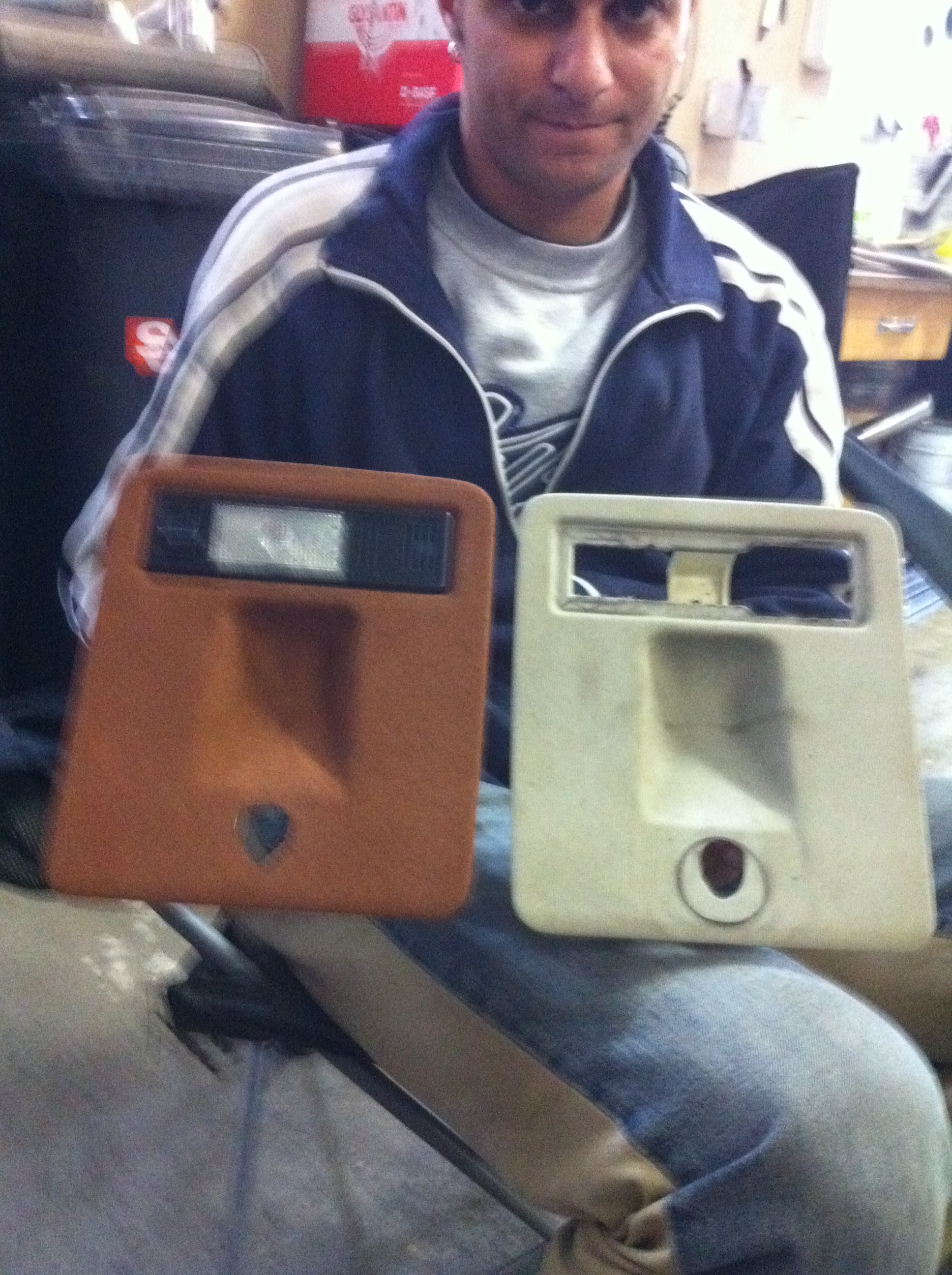

da bei mir felgen fußmatten lenkrad schalthebel usw alles braun bzw aus holz is hab ich mich gegen den"kunststoffhimmel" entschieden.....
wenn ich allerdings nur ansatzweise geahnt hätte wie viel arbeit des wird hät ich mir s vllt anders überlegt :kotz:
leider mußte ich was machen da er mir letzten sommer mit 4 offenen fenstern um die ohren geflogen ist !!! ich kann immer wieder die schaumstoffwuckerl im auto finden....
also eig fängts ganz einfach an...alle griffe und sonnenblenden weg , schiebedach raus und himmel raus !!
-bei den griffen und vor allem bei den sonnenblendenhalterungen bissl vorsichtig dran hebeln dann gehts !!!
-schiebedach....war bissl kompliziert aber ich hatte hilfe von am vw-audi mechaniker mit audi B3 B4 typ 44 erfahrung....
-den verklebten himmel konnte ich vorsichtig per hand lösen...
-stoff ganz runter und dann wirds zum :kotz:
-den tollen orangen schaumstoff hab ich mit stemmeisen messer und nitro entfernt !!!
-mein neuer stoff ---> braunes alcantara !!!!! verklebt mit irgend so am blauen 2 k spezial lederkleber !!!
-das sollte der fachmann machen !!!!!
-und dann noch alle griffe schwarz...fertig :}
-einbauen is dann nimmer tragisch !
ach ja....der himmel geht ohne probleme raus mit den sitzen zurück geklappt !!
viel spaßßß :)

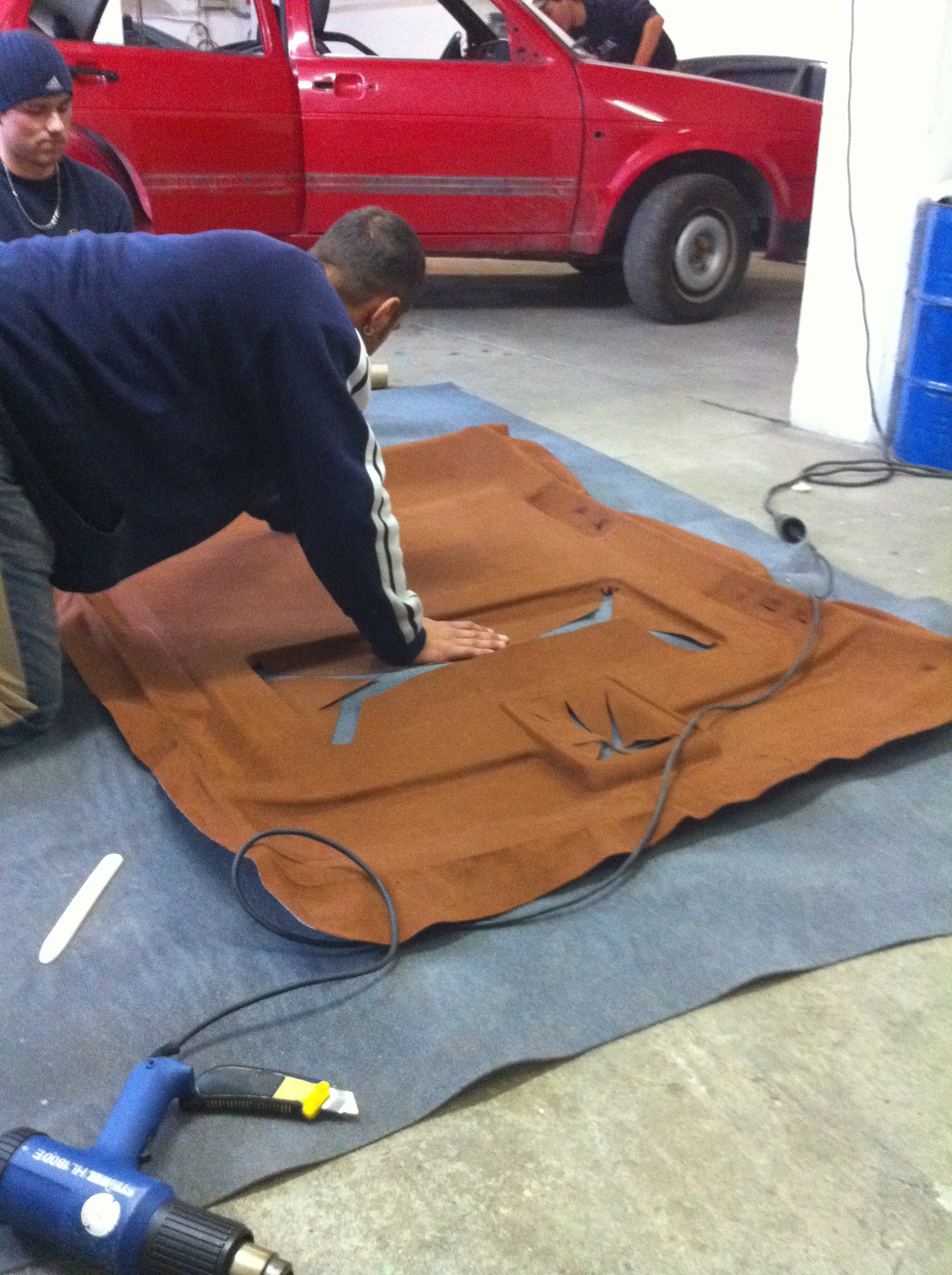

die mühe wars wert :)
