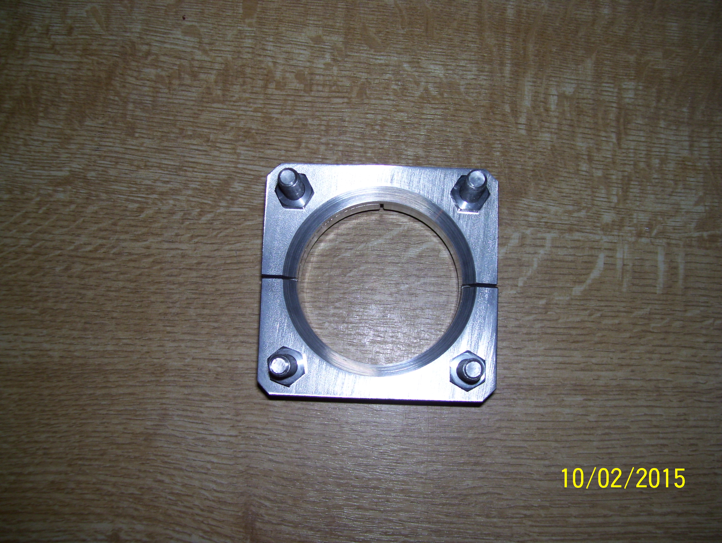

Aktuell habe ich noch 2 Sätze teilbare Edelstahl-Flansche 60mm für den NF/MC liegen.
wer einen braucht, bitte per PN melden

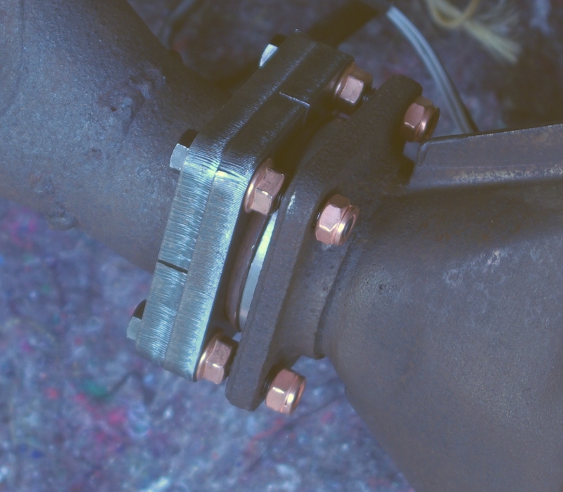

Hier ein Quadruplex-Flansch für den NF.
Die Maße stammen von HJS (Flansch 90116041.pdf im Anhang).
2x10mm Baustahl. Die 4 Randlöcher haben einen Durchmesser von 11mm.
Stabilisiert mit 4 M8-Gewindehülsen mit 11mm Außendurchmesser, die stramm in die Randlöcher passen.
Mit Hilfe der Gewindehülsen passen die 4 Flanschteile schön zueinander.

geht bei meinen Flanschen auch ohne Gewindebüchse, man braucht nur 4 Muttern M8, ein bisschen Geduld plus Kunststoff-Hammer ;)
ausrichten, fertig...........
einen Satz hab ich noch 8)
