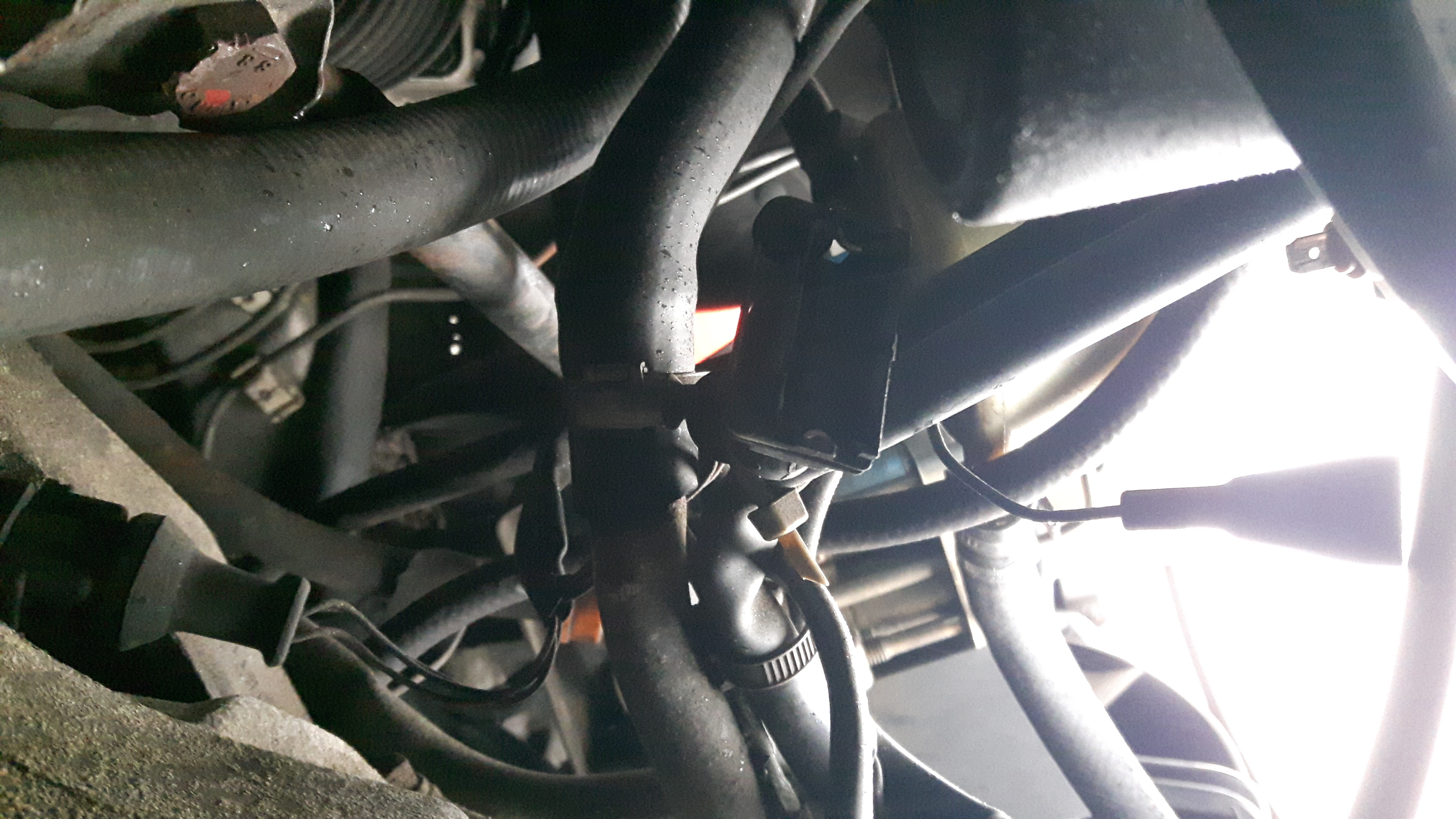

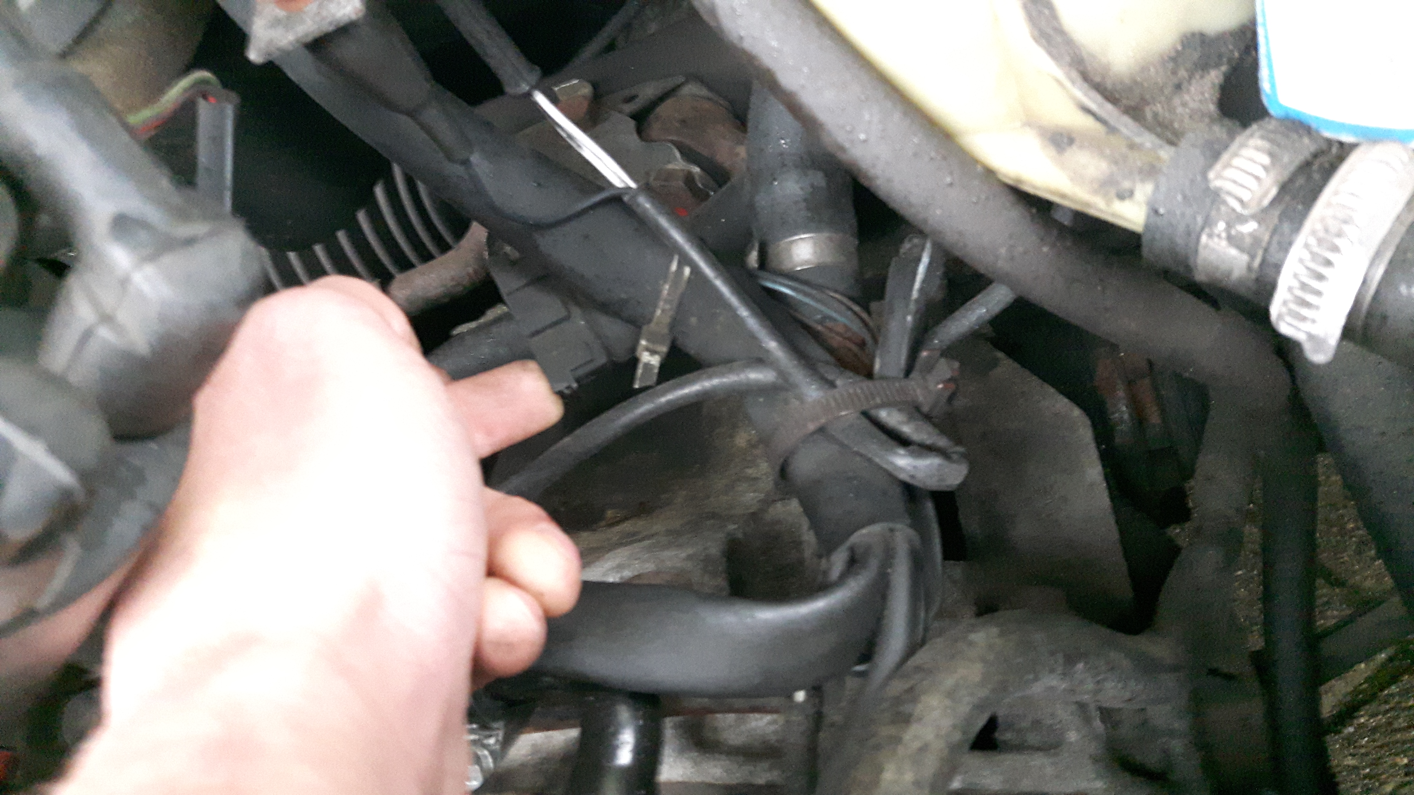

Nen Mehrfachstecker höhe Getriebe hab ich auch wobei ich nicht weiß wofür Der is! Sauber aufgewickelt und an den KB gestrapst.

fein gefunden und zugeordnet. Der T8b braun befindet sich dann wirklich "hinter der Schalttafel" und ist weder an der Zentralelektrik noch dem Zusatzrelaisträger fixiert.
@ Bernd F.
ist mir bei meinem NF2/REH nie einer aufgefallen, kannst den mal "zeigen" (Foto) ?

Die Bilder
in der Mitte des Bildes! Geht auch der Stecker zum Getriebe und die Lambdasonde von ab
