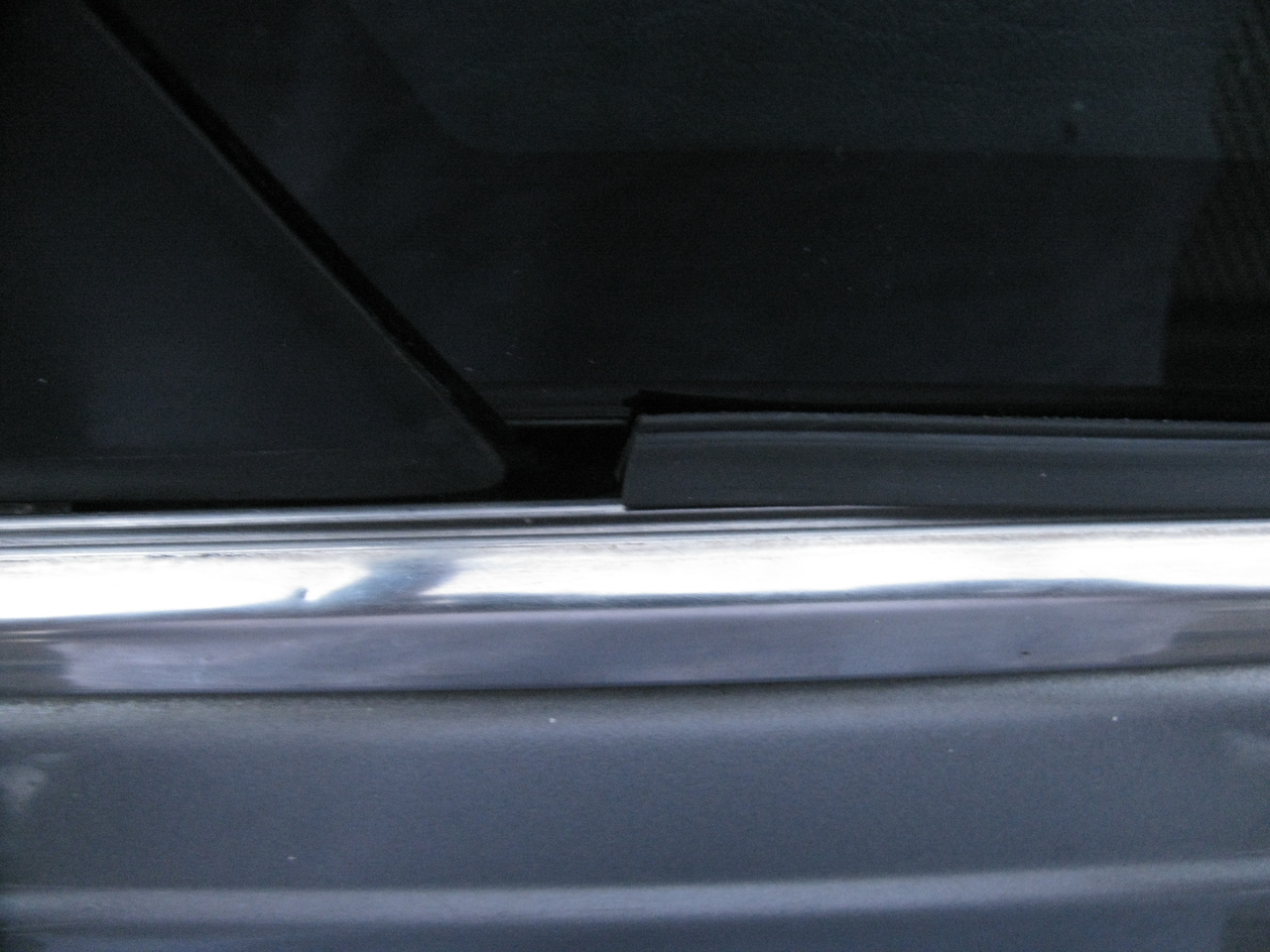

Morsche

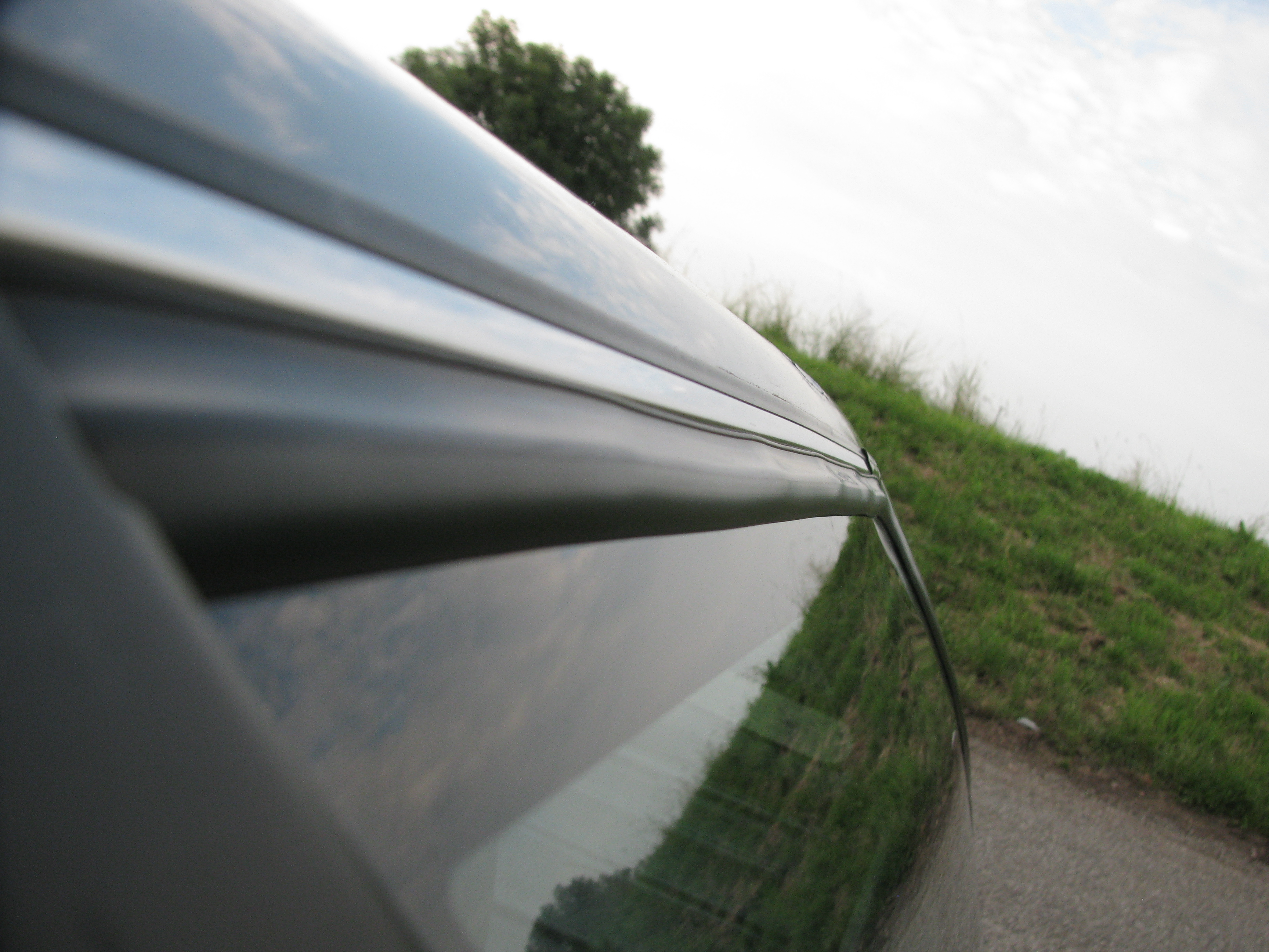

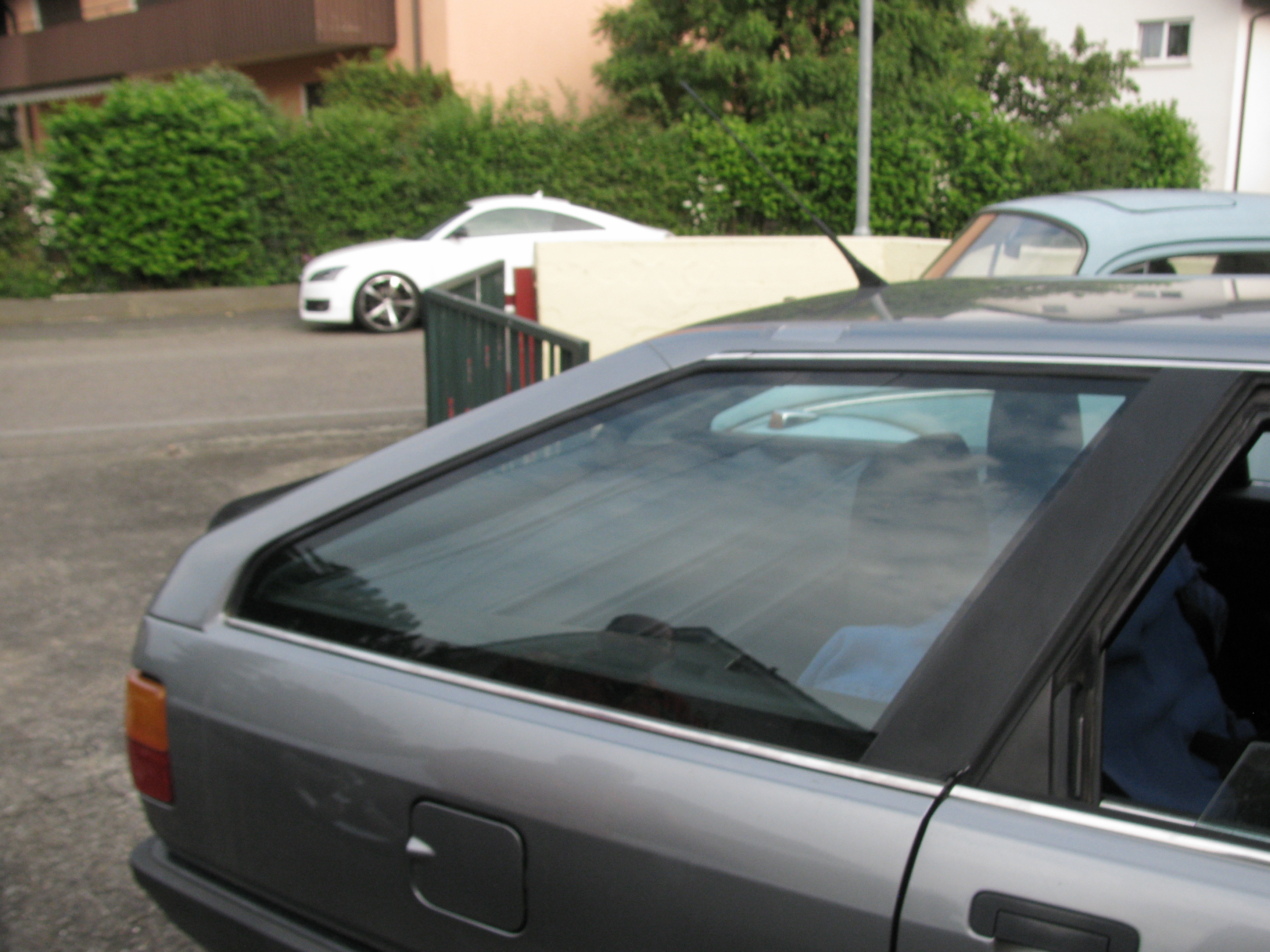

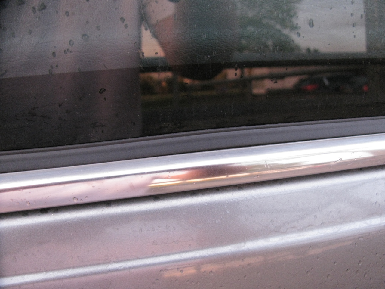

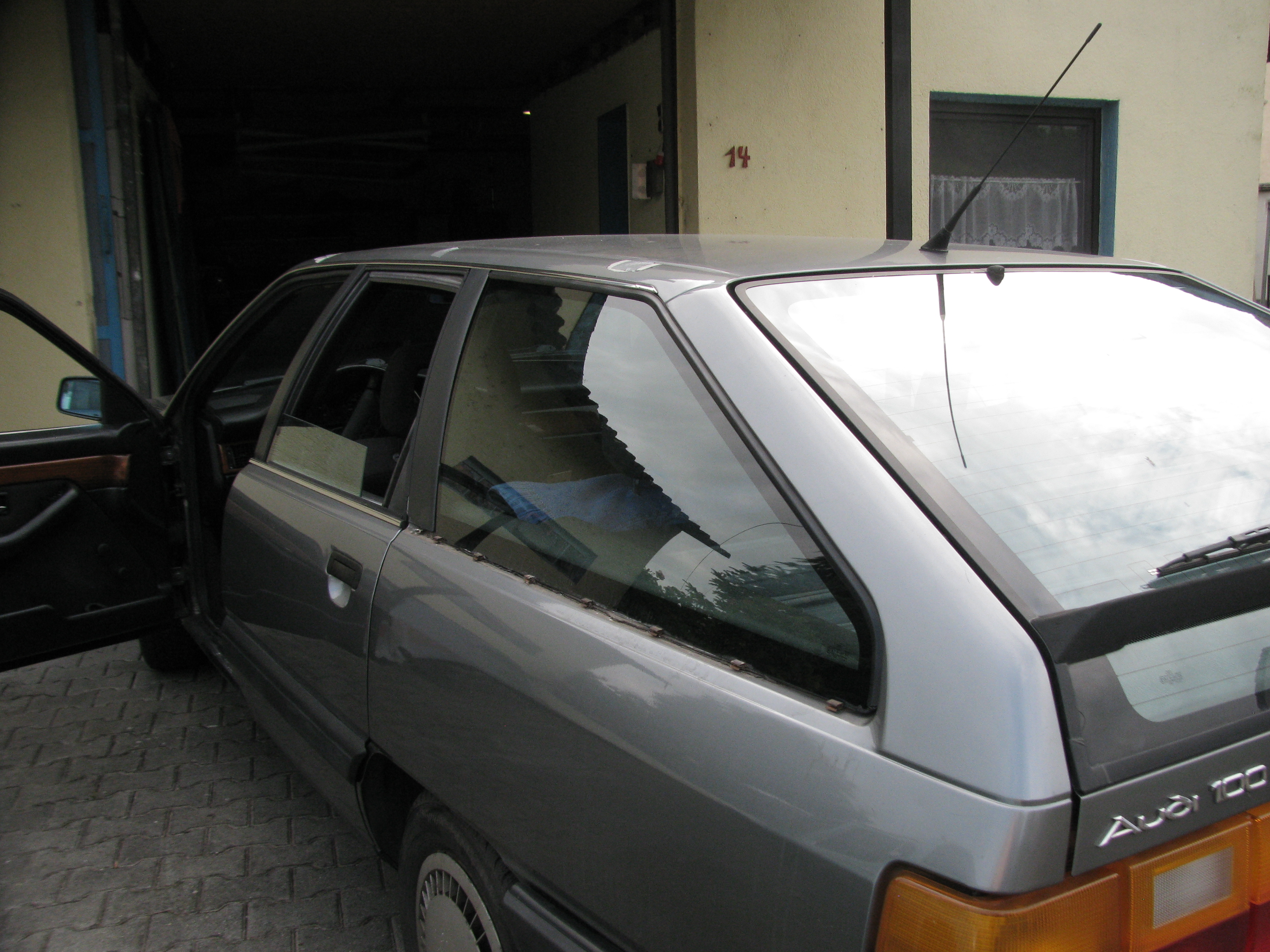

So. Hier siehste das profil, und was ich abgeschnitten habe. Praktisch die lippe, mit der man das ding auf die scheibe stecken würde bei regulärem einbau:
Ich bin mit dem ergebnis recht zufrieden. Auch 2 kumpels aus der typ 81 szene haben es "approved".
Der teufel steckt im Detail, aber ich scheue mich nicht das zu zeigen, damit das bei nachmachern vielleicht nicht passiert.
Ich hab das ganze mit 1K PUR Karosseriekleber an die scheibe gepappt. Der braucht leider recht lange zum aushärten und ist am anfang eher schmier- als klebmittel.
Es war also nicht ganz ohne dieses Gummiprofil genau auszurichten und auch so zu fixieren damit es nicht davonflutscht. Das hab ich mit dem allseits beliebten "panzertape" gelöst, ging aber nicht überall problemlos.

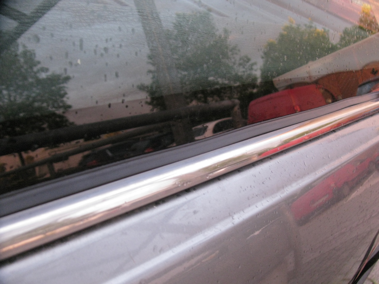

An einem der "knicke" hat sich das profil etwas gelöst und steht ab:
Auf der einen seite habe ich das Profil etwas zu energisch angedrückt, und so sieht man wo die metallklammern sind, die ich nicht entfernt habe.
Das fällt so beim davorstehen nicht wirklich auf, man muss schon am profil "entlanggucken"... aber wenn man die klammern entfernt, oder vielleicht etwas unterlegt damit die klebfläche "flach" ist, dann sollte das passen:
Im großen und ganzen find ich dass das profil sehr gut passt von der Optik her, nur die methode mit dem "abschneiden + auf die scheibe kleben" ist vielleicht nicht optimal.
Wenn man die scheibe allerdings ausbaut, die klammern entfernt, und das Profil einfach auf die scheibe draufsteckt, wie es eigentlich gedacht ist, sollte das prima passen.

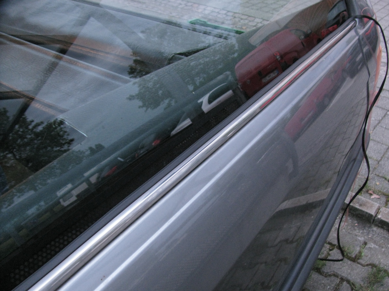

Jetzt habe ich mal nach einem Ersatzprofil für die untere Zierleiste ausschau gehalten - und bin direkt mal Fündig geworden. Denke ich.
Und zwar ein selbstklebendes V-profil zum abdichten von fenstern und türen.
Jenes Profil:
Von ebay
Mal provisorisch an die scheibe gebabbt sieht das sogar ganz passabel aus. Die dichtungslippe lässt sich auch in die nut für das originale Profil einfädeln sodass das einen stimmigen abschluss gibt. Wenn man das ganze dann noch ordentlich ausrichtet dass es nicht so wellen schlägt wie dem Foto, ist das glaube ich ein guter ersatz.
Ob die selbstklebende schicht anständig hält müsste man testen...
Lediglich beim übergang zur c-säulen verkleidung ist es etwas hakelig, das profil ist zu klein um die an der stelle größerwerdende lücke zu überbrücken.
Ich überlege ob ich die leiste ein wenig bearbeite, dass sie an der stelle flacher anliegt.
Am schönsten wäre es ja wenn man sich das originale Profil das da eigentlich in die Leiste reingesteckt gehört nachfertigen ließe.

Hacki hat geschrieben: 16.06.2016, 21:51 Die Jagd geht weiter.
Jenes Profil:
Von ebay
Aber bis man da was angekurbelt hat... Hab keine lust darauf das zu organisieren.
Wie hat sich das Profil über die Jahre erhalten? Ist das Deiner Meinung nach immernoch eine passable Lösung?
