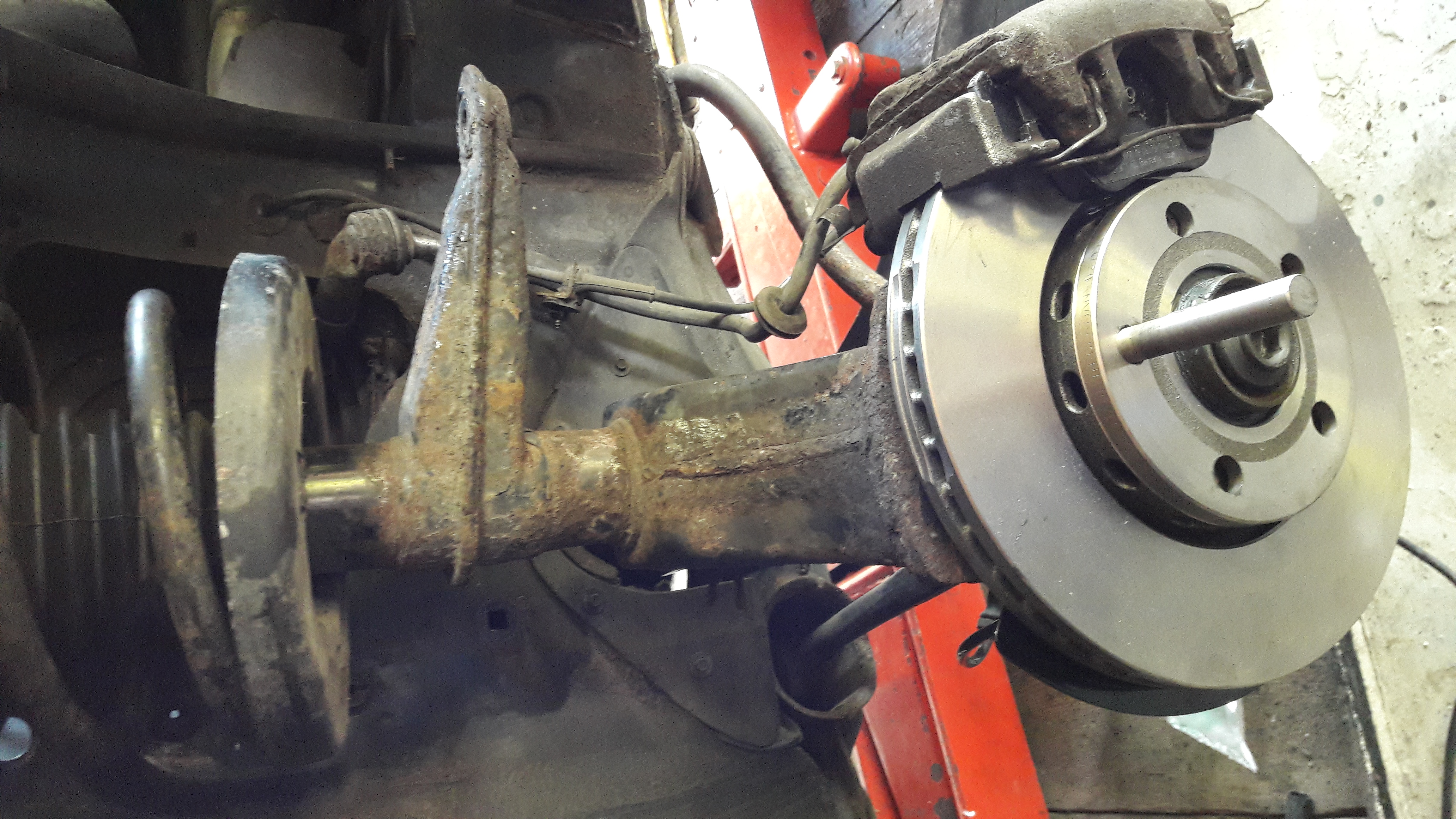

Bin grad ein bisschen am Suchen
Die Federbeine für meinen TDI mit ABS
EDKA hat 2 verschiede Nummern
Welche sind die richtigen
443412025AB ist das die richtige Nummer
Oder würden welche vom A6 2.6 L auch passen

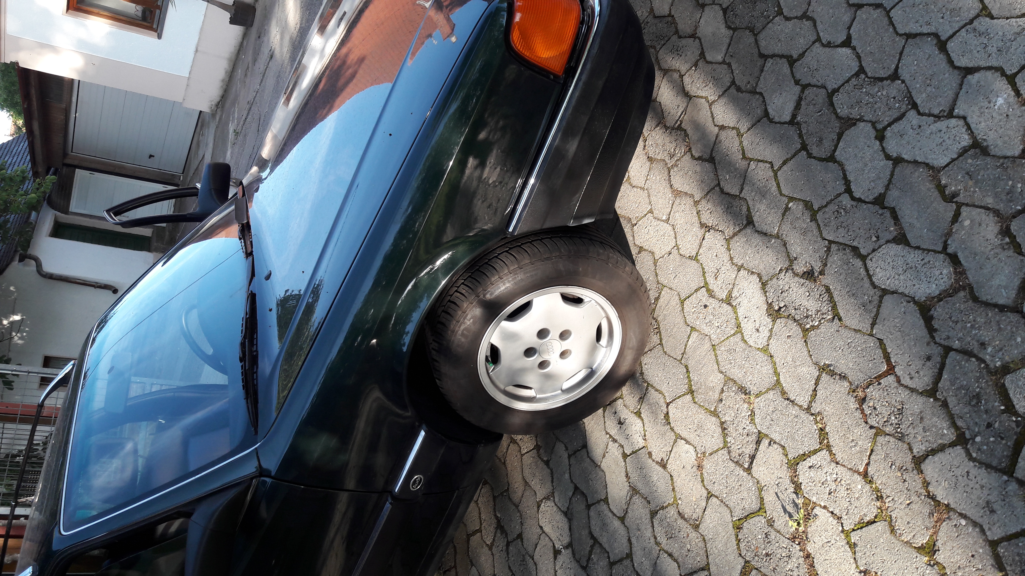

Neue Kotflügel
Einmal rechts#
Einmal links Irgendwas stimmt hier nicht

Re: Mein Neuer
Evtl. Beifahrerseite ein Exclusiv und Fahrerseite ein Sport?

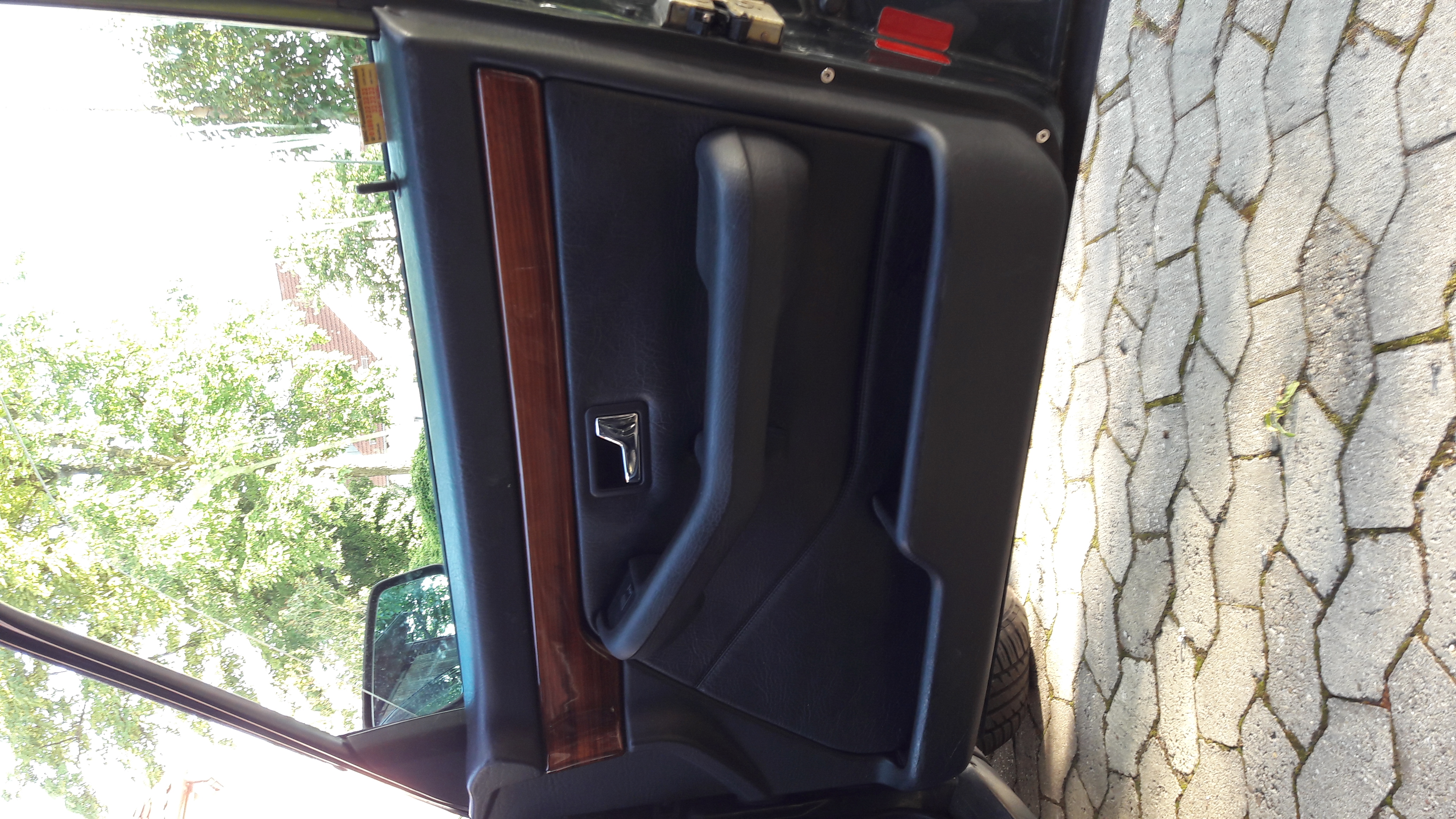

Was hat es mit der Tür auf sich?
Re: Mein Neuer
Türverkleidung angenietet. Sehr kreativ! Muss man bestimmt nie wieder bei.

Re: Mein Neuer
Hatt hier jemand seine Brille nicht aufHelldriver hat geschrieben:Türverkleidung angenietet. Sehr kreativ! Muss man bestimmt nie wieder bei.
Angenietet ist das nicht
Mal im Ernst
Ist statt der Originalen Stifte mit einer Schraubverbindung gelöst
Eine Niete befindet sich in der Türe eine Gewindeniete aus V2A
Durch die Türverkleidung geht eine M6 Senkkopfschraube auch V2A
Einfache Lösung weil die Clipse entweder abgerissen waren oder ganz gefehlt haben
War aber beim Vorbesitzer immer in einer VAG Niederlassung in München
Kann auch mal noch Bilder machen bei Interesse
